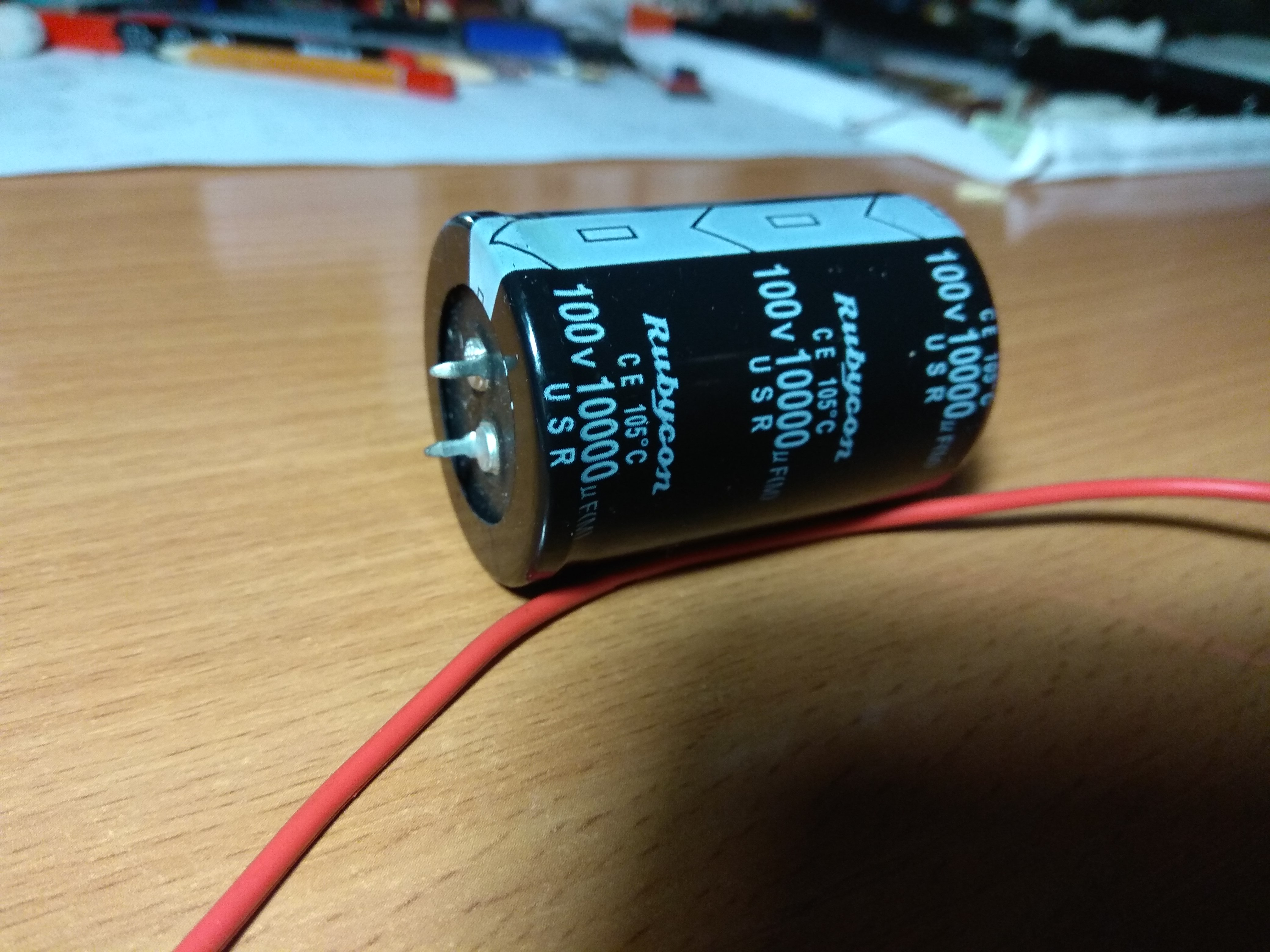

    Кхм...Мысль была следующая. Конденсаторы большой ёмкости на напряжение 100В имеют винтовые клеммы. На плату их устанавливать, скажем так, проблематично. А 2 конденсатора последовательно на меньшее напряжение с выводами снап-ин установить легко. И при закупке проще заказать на 2 кондера (той же позиции) больше. В общем, это мысли вслух.
    Не всегда винтовые клеммы и как пример данное фото.

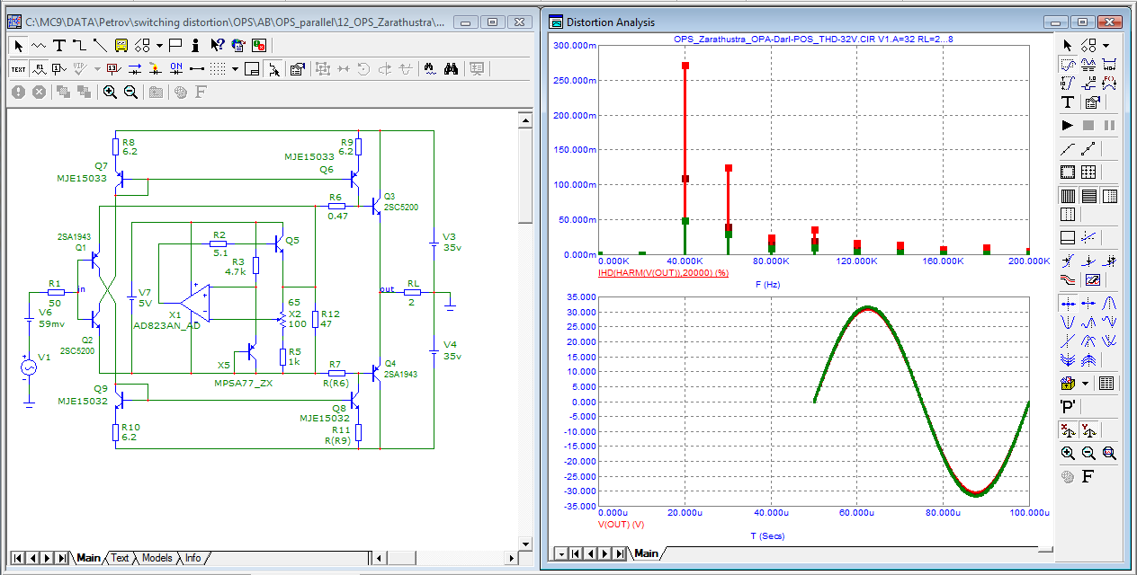

    я уже писал что ПОС позволяет снизить искажения на малой мощности, что очень важно
    если скрестить "батарейку" с ПОС, то можно получить достоинства ПОС на малой мощности и "батарейки" на большой. Уже при нагрузке 4 Ома искажения ничтожно малы, спектр спадающий,
    ток покоя 240 мА

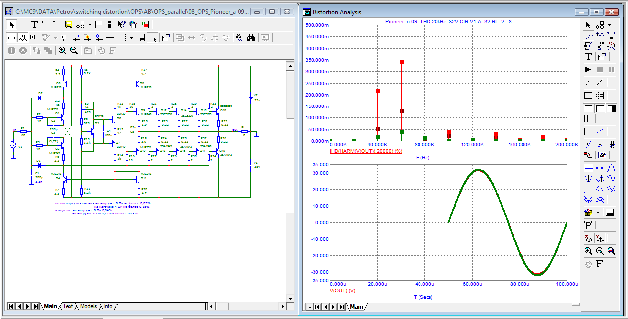

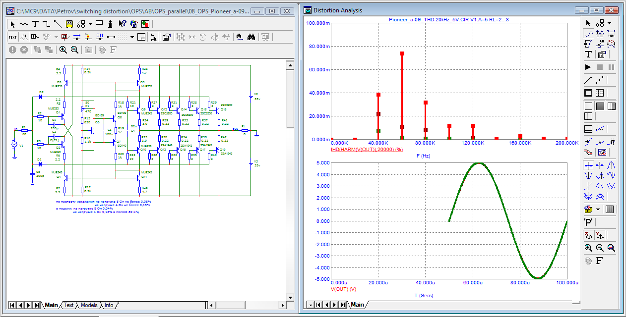

    Для сравнения параметры ВК безОСного усилителя Pioneer a-09, ток покоя по 120 мА на транзистор

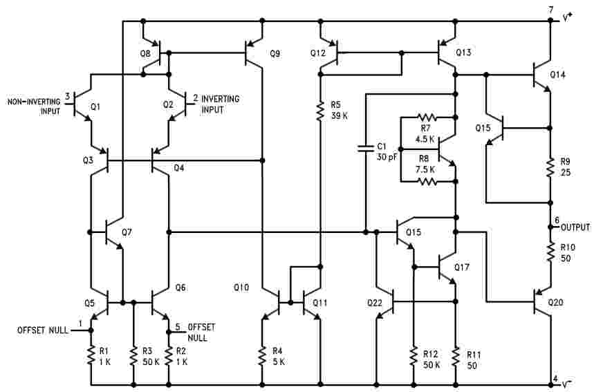

    На 6э5п легко и непринуждённо строится корректор.
    как посмотришь на внутренний мир оу
    так жутко становится,где можно без ОУ то и ненужен он в звуковом тракте
