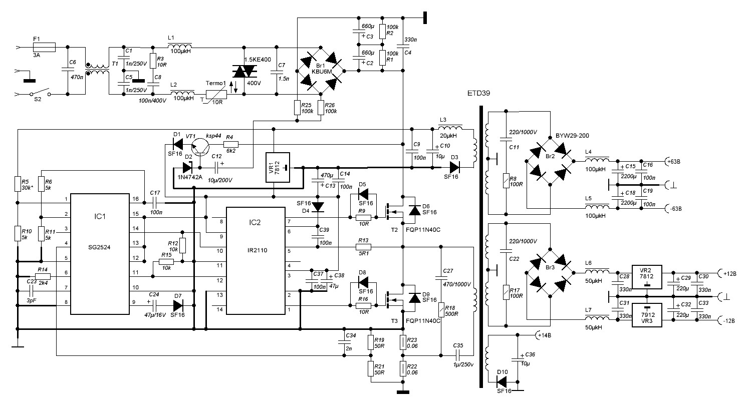

    Давно почитываю сей форум, и вот надумал слепить собственный импульсник для усилов. Это полумостовая стабилизированная схема на LM5030 и IR2110, есть ограничения по току, мягкий запуск. Надо еще допроектировать обратную связь и посчитать трансформатор.
    Жду общих коментариев по топологии.

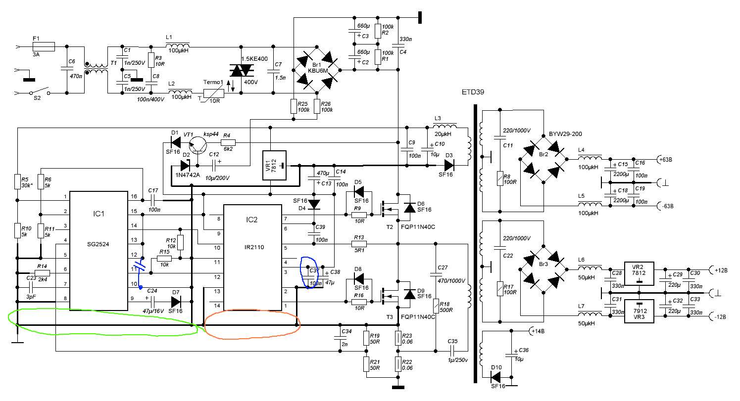

  14. #713
    15.01.2009
    Брянск( около)
    83
    По умолчанию Re: 500-700W Сетевой импульсник
    Уважаемый Алексей! Очень внимательно слежу за всеми Вашими советами по ИБП и усилителям класса D. Собрал ИБП практически по Вашей схеме, транс мотал на нашем феррите К45*38*12 (3 кольца). Для запуска запитал SG3524 и IR2110 от отдельного внешнего БП, ключи через ЛАТР. При подаче до 50в переменки на вход все работало, при повышении до 55 в вышел из строя нижний ключ драйвера ( высокий уровень на 1 ноге). Выходные ключи остались целы. Подскажите, в связи чем это может быть?
  15. #714
    06.01.2007
    г. Пенза
    2,684
    Обратите внимание на обведённые цепи, они должны быть короткими и как можно шире. Блокирующий конденсатор на SG3524, должен быть рядом с ножками и С37 тоже, почти прижат к ножкам. Проконтролируйте фронты на 1 выводе драйвера, там не должно быть паразитной генерации. Если бы вылетел верхний драйвер, можно было бы придумать кучу версий, с нижним сложнее. Можно предположить, что из-за некорректной разводки на 2 или 3 выводе драйвера, возникают значительные всплески напряжения, или по той же причине, возникает дребезг на входе драйвера.
    Ещё проверти, идут ли импульсы с SG3524.
    Я бы добавил ещё диодик между 5 ногой и корпусом 2110..
    И R13 уже есть.
    Алексей, большое спасибо за ответ! SG3524-работает, да и драйвер работал, смотрел осцилом на 1 ноге, смотрел на выходных обмотках, да и напряжение на выходе было...Попозже вышлю печатку в lay - посмотрите? Смогу выслать после 17:00.
    Посмотрю.
    И R13 уже есть.
    Одно другому не помешает
