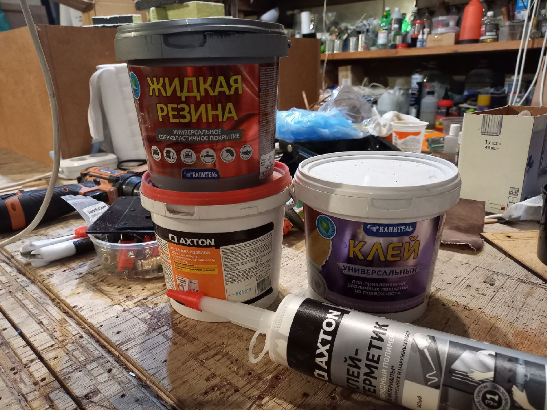

    Про заполнение каменной ватой, как делаю в этот раз я (мы). Отчасти выполняется как лаба. Не догма.
    Фасадная плита плотность 100 г/дм3.
    От пыления проклеена именно такой тканью, она "прозрачнее" чем спанбонд на СЧ. Плотный спанбонд СЧ частично отражает, тряпка из ваты практически нет, это из прошлых неинструментальных опытов.
    Ткань приклеена к мин плите только по периметру водным клеем для пенополистирольной интерьерной плитки. С торцов пропитана от пыления"жидкой резиной".
    Чтобы обойти рёбра-перегородки пришлось делить поверхность на сегменты, делать шаблоны из ДВП, резать детали вручную, по-отдельности оклеивать каждую ватной тряпкой и потом собирать эти пазлы на клей внутри уже склееной колонки, "выгибая руки"(с). "Морды" ещё не приклеены, с ними будет отдельная история. Все швы от пыления тоже (сука) проклеены герметиком.

    Толщина плиты на задней стенке 50 мм, на боковых 25 (50 резалось пополам) потребуется-ли дополнительное заполнение условной "середины" покажут измерения-сравнения разных вариантов по импедансу и "тесту Мерстана" (по голосу диктора-баритона и звучанию виолончели). Кмк, очень правильный способ (пока чисто умозрительно).
    Мороки с таким заполнением много, времени и терпения требуется прорва. Стоит оно того или нет скоро узнаем.
