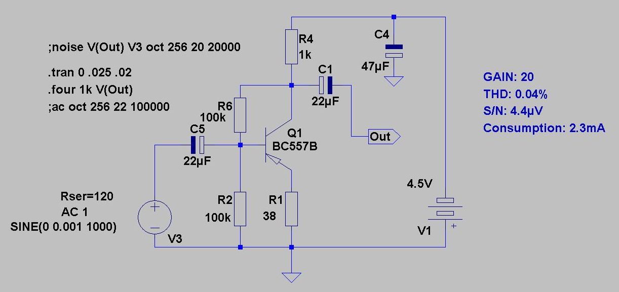

    Гоша, добрый вечер!
    Сегодня собрал всё на плате, в таком виде (прежде просто висели!) шума намного меньше, а в экране будет совсем супер..... всё есть, и НЧ-СЧ-ВЧ, и стальной хруст струн (при абсолютно мёртвых струнах!), и усиление и т.д и т.п....... одним словом, игра и новое звучание доставляет не только огромное удовольствие, но и заставляет по-детски радоваться результату..... слушая тряпочный звук пьезо, я считал подобное звучание просто невозможным и доступным только в западных студиях ...... десята с десятью плюсами!!
    Хотелось бы ещё раз про впечатления: для меня этот опыт настоящий переворот в области пикап-систем для акустических гитар. Почти уверен, производители начнут массово выпускать такие динамические капсюли-пикапы в скором будущем........ они производятся и сегодня, но их цена равна стоимости классного инструмента из массивного дерева .....
    Впереди построика главного 2-х канального Преда, и усатновка больших капсюлей в инструменте выше классом.......
    Но, сейчас вдруг появился новый вопрос про использование p-n-p транзистора КТ3107 вместо 3102-го...... установил в симуляторе перевернув всё зеркально и....... всё работает абсолютно также, ухудшение показателей на 0.001%....
    Вопрос: делается ли так? какие оно имеет удобства/неудобства ?
    В таком случае, имея "плюсовый" Общий, можно было бы использовать одну батарейку для Октава и преда Капсюля......
    Вот схема:
Название:	Preamp_modification - PNP.JPG

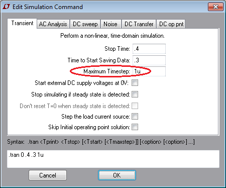

    Schertler, поставь шаг измерений 1uS и глянь THD - сильно удивишься!
    Последний раз редактировалось Alickkk; 09.12.2018 в 13:11.

    По умолчанию Re: Предусилитель для динамических капсюлей с чувствительностью менее 1мВ
    Alickkk,
    Ты галки забыл снять.
    Очень неудобно то, что положение галок не запоминается между сессиями.
    Конечно, делается.
    В принципе, никакой разницы между npn и pnp транзисторами нету.
    Никаких дополнительных удобств или неудобств не вызывает.
    На заре кремниевых полупроводников технологически проще было делать npn транзисторы, традиционно их чаще используют. А для германиевых транзисторов наоборот, pnp более употребимы.
    Только полярность электролитов тоже надо поменять.
    у меня эта процедура уже мышечно-рефлекторная ... т.ч. могу забыть - снимал или нет, но при проверке всегда снято бывает ...))
    Дони, не лезь в дебри...(с)

    Alickkk,
    Со снятыми галками там все ОК.
    Хоть я и зарекался говорить об искажениях < 0,1%
    Гоша, спасибо!
    Вы имеете ввиду электролиты Вход-Выход - 22мкФ ??
    Об этом не подумал .......
    И, какое выходное сопротивление у этого последнего 1-транзистроного ? если допустим, установить в интсументе и дальше по кабелю 5м ?
    Если высокое, то нужно тогда 2-транзисторную брать, там я помню очень мало - 25 Ом !?
    Выходное сопротивление можно измерить симулятором.
    Вешай с выхода на землю резистор, и, подбирая его значение, добивайся уменьшения напряжения на выходе в 2 раза.
    Вот такое и будет выходное сопротивление.
    Для этой схемы ~= 1кОм. Это достаточно мало для кабеля 5 м. В смысле, все будет хорошо.

    А вот про разворачивание электролитов на вход-выход не до конца понимаю, ведь они Минусом наружу "задерживают" постоянное напрфжение, как они это сделают развернувшись ??
  17. #716
    21.01.2004
    3,607
    При изменении полярности батареи (+ на общем), все напряжения внутри схемы стали отрицательными относительно общего.
    Внимательно посмотри в строке снизу экрана, там при наезде на узел щупом показывается напряжение в рабочей точке.
    А на электролит нужно подать поляризующее напряжение + на плюс, - на минус.

    Не коллекторным, а тем, что между коллектором и базой.
    Если менять коллекторный резистор, то Кус тоже будет изменяться.

    Значит ОС устанавливает ток покоя транзистора (в том посте этого не было сказано!)! А резистор на Коллекторе устанавливает питание транзистора.......
    Из двух файлов 450-й должен быть больше - 70дБ, следовательно второй - 67дБ.
    С чего вдруг больше? Они оба по количеству байт абсолютно одинаковы.
    Но в одном из них напряжение шума в 1,425 раза больше, чем в другом.
    Ну, если бы это была твоя схема с 20 мВ и напряжением шума 4 и 6 мВ.
    Для лучшей различимости добавил паузы с теми же напряжениями шума.
    noisep450-300.wav
    noisep650-300.wav
