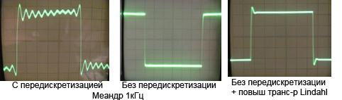

    21.01.2018
    859
    По умолчанию Re: TDA1541 ЦАП
    Сергей Гапоненко, ты читать вообще не умеешь? Или смотришь в книгу - видишь фигу?
    Не плох, а вообще безобразен!
    Да, я акцент немного не воспринял. Я понял эту фразу как утверждение, что без ЦФ этот цап звучит лучше, но вообще уступает более новым.
    А насчет Дианы Кролл - у меня TDA1541 с резистором и лампой с трансом на выходе все побочные нюансы ее гортани воспроизводит. Я был очень удивлен, что певица такого уровня популярности их не прячет. Первый раз я эти нюансы услышал в тракте Медана, теперь и мой тракт все это воспроизводит.
    Я уже показывал графики меандра на экране прямо с компакт-диска после моего NOS-цапа. Могу еще раз привести. Стандартный цап с передискретизацией (аналоговый выход CD-проигрывателя Маранц), цап на 1541A без передискретизации с ламповым выходом, тот же ЦАП но усиление напряжения трансформатором Lindahl Нажмите на изображение для увеличения.
Название:	Меандр после ЦАПов.jpg
    Я не отрицаю хорошести новых цапов. Не без достаточных аргументов нельзя игнорировать и старые достижения.
