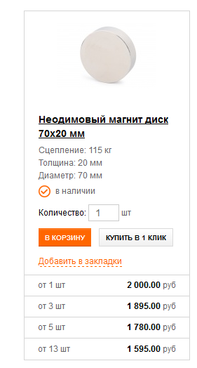

    Вот такие штуки там, есть и мощнее, но цены немного кусачие.
    Форма разная - прутки, бруски, шайбы с отверстиями и без, самых разных размеров.
    Поинтересней феррита, должно быть.
    Но не представляю, как его с такой дурью клеить. Видимо, только притягивать какой -то арматурой.
    Если не жалко дербанить МС, можно и вместо штатного магнита вставить
