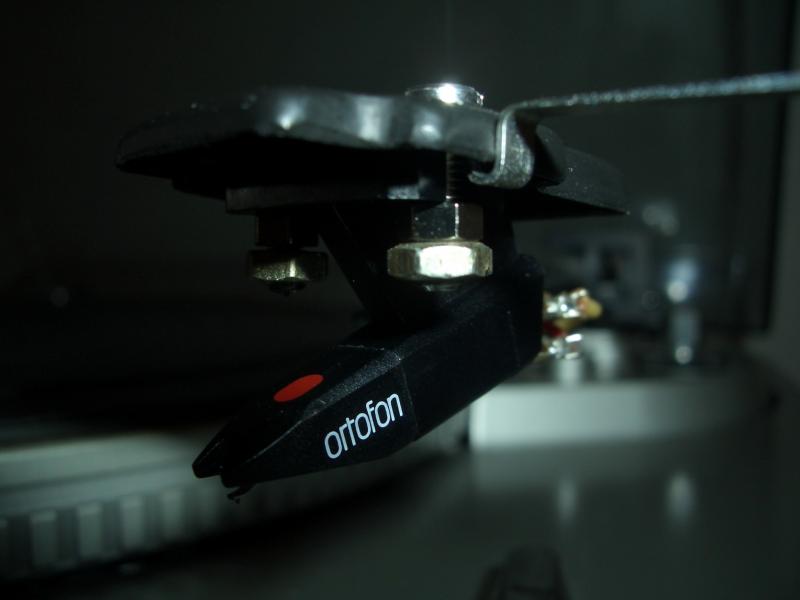

    Купил сей девайс для проигрывания детских сказок, коих осталось немерено. Сам с винилом последний раз общался лет 18 назад. Машинку купил через объяву, у мужичка, у которого по углам всей квартиры рассованы трансформаторы, шасси, ламповые сборки. Да и слушал он в тот момент Высоцкого на самодельном ламповике, впрочем выглядевшем на все 100. На 017 все работало, сзади на панели аккуратно торчали позолоченные RCA. Притащил агрегат домой, поставил, выставил заново прижимную и антискейт (голова ГЗМ-043), включил и обалдел... Несмотря на родную голову и вставку (в Тбилиси их не делают с 89-го) детские песенки зазвучали отлично. Сбегал в чулан, достал "Веселых Ребят", помыл, поставил...Даааа, давно я такого не слышал. На следующий день сходил в магазинчик и купил Ортофон ОМ 5, правда пришлось компенсировать легкость головки накручиванием дополнительных гаечек для догрузки:
    Но даже так, при минимально допустимой прижимной для этой головы в 15 Нм, балансир уткнулся в ограничитель:
    Впрочем, 15 Нм сберегут пластинку, а выпирающих пшиков на сибилянтах я так и не услышал. Спаял кабели из микрофонных кабелей Neutrik:
