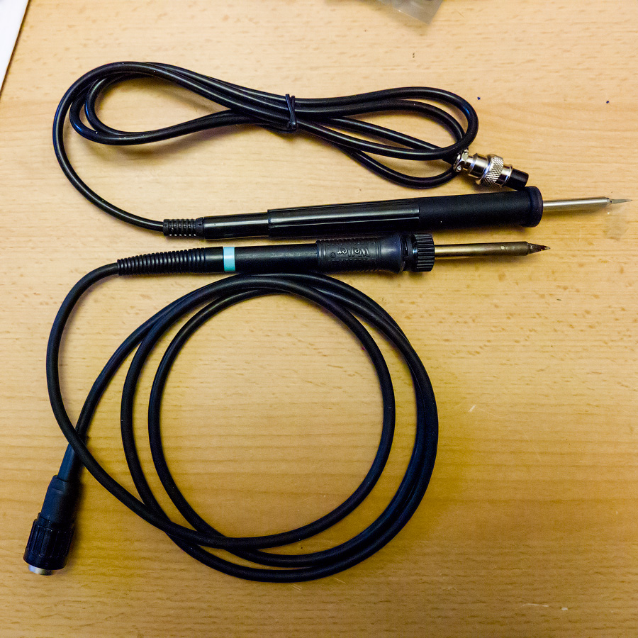

    Приехала купленная для опытов ручка BAKON с жалом T12. Деньгам своим она, в общем и целом, соответствует. Из мелочей: а) было небрежно свинчено – поправил, б) болтается (маловат диаметр) резинка-ввод шнура – можно зафиксировать её термоусадкой или герметиком. Само жало держится хорошо, не крутится. Так что теперь имеется подопытное «жЫвотнае» для всяких экспериментов.
    ps. По сравнению с Weller WSP80, паяльник T12 выглядит довольно дубово, а еще он (сюрприз!) оказался заметно длиннее этого веллера. Впрочем, их разница в цене нивелирует данные особенности T12
