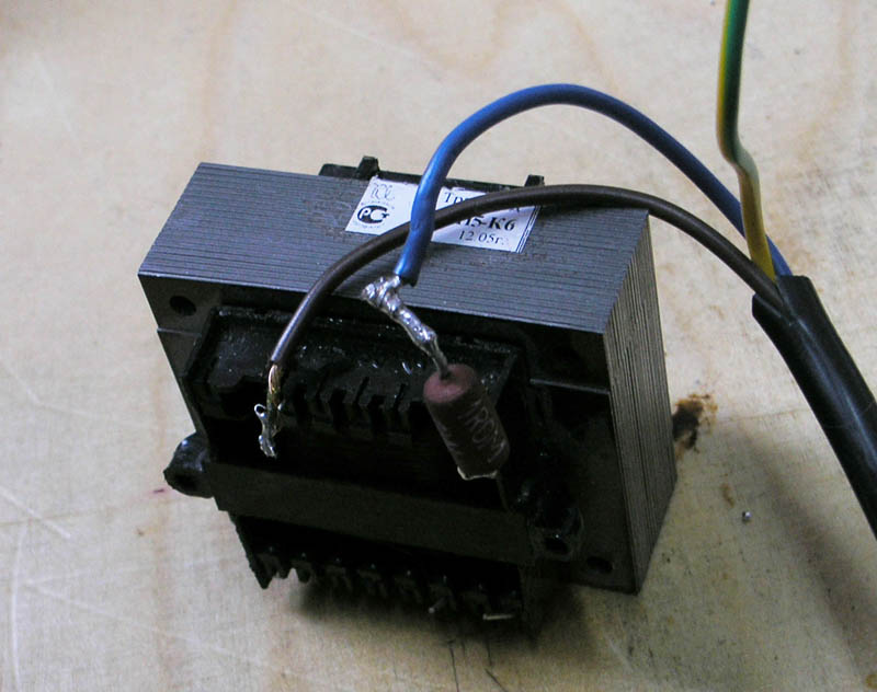

    По умолчанию Re: Индукция меньше 0.8 в торрах, насколько это необходимо
    транс тесла из пульта 120вт

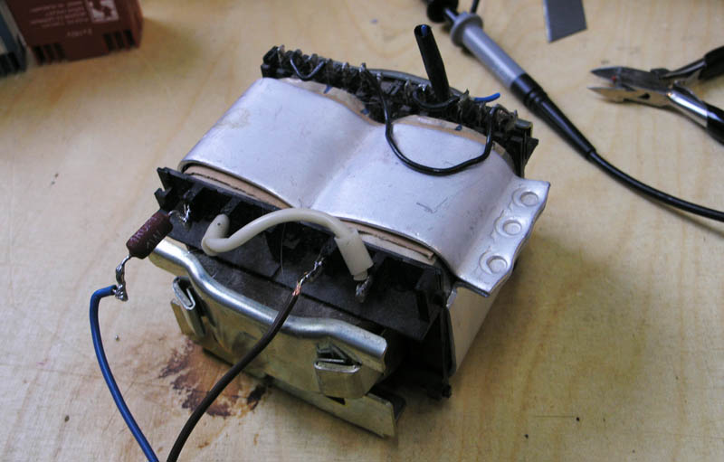

    ТПП115 из чип-дипа. Ставил в питание цапа - звук испортился до невозможности слушать
    Транс от усилителя RadioTehnika У-101. Некоторое время стоял в питании аналога цапа, показал себя с положительной стороны.

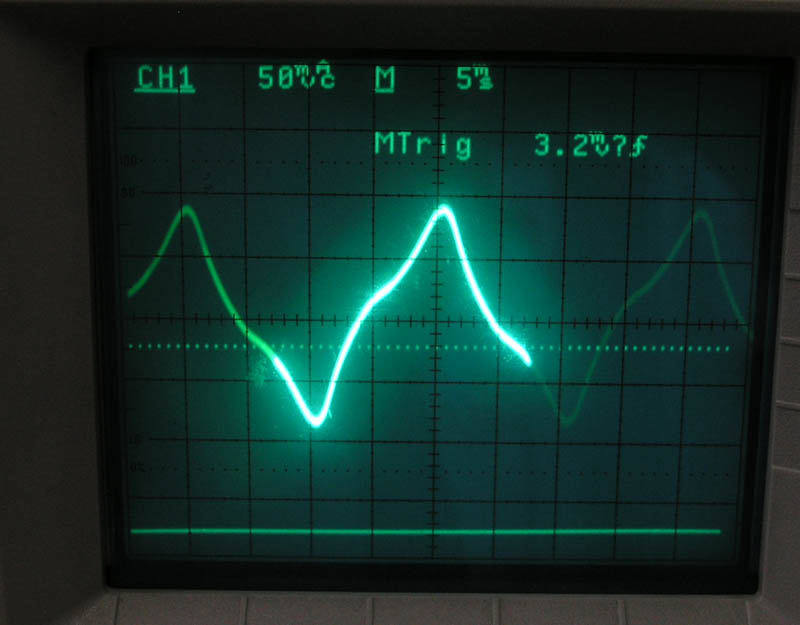

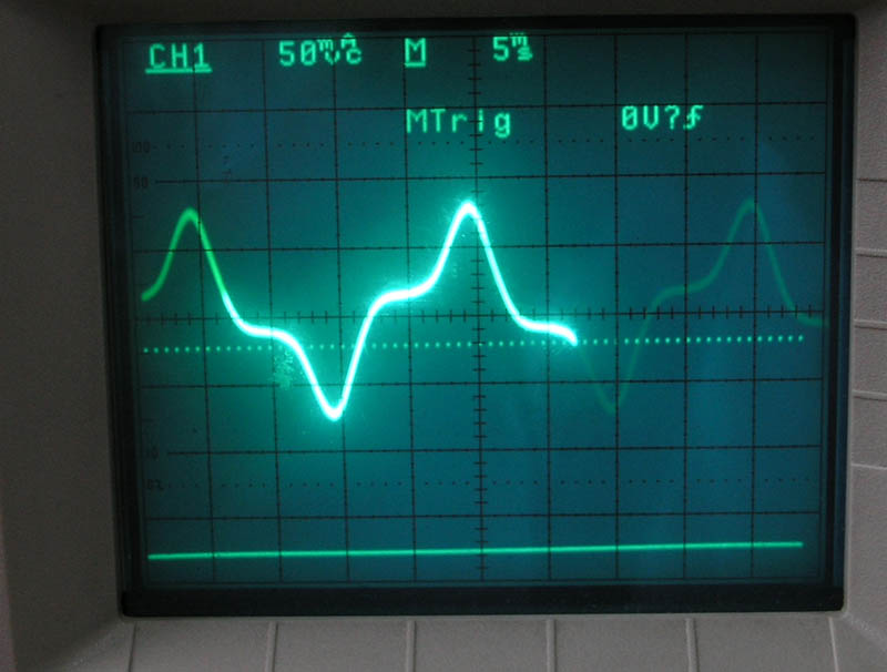

    Так, как правильно померить ток ХХ тора?
    Я тестером меряю. На работе - еще и токовым пробом осциллографа.

    Если у него тестер показывает разный ток пр измерении тока и измерении падения на резисторе, это значит что его тестер = нечто ископаемое на уровне Ц-20, и несинусоидальные токи/напряжения мерять не может.
    Нормальному тестеру (TrueRNS) форма пофиг, и он показывает правильно.

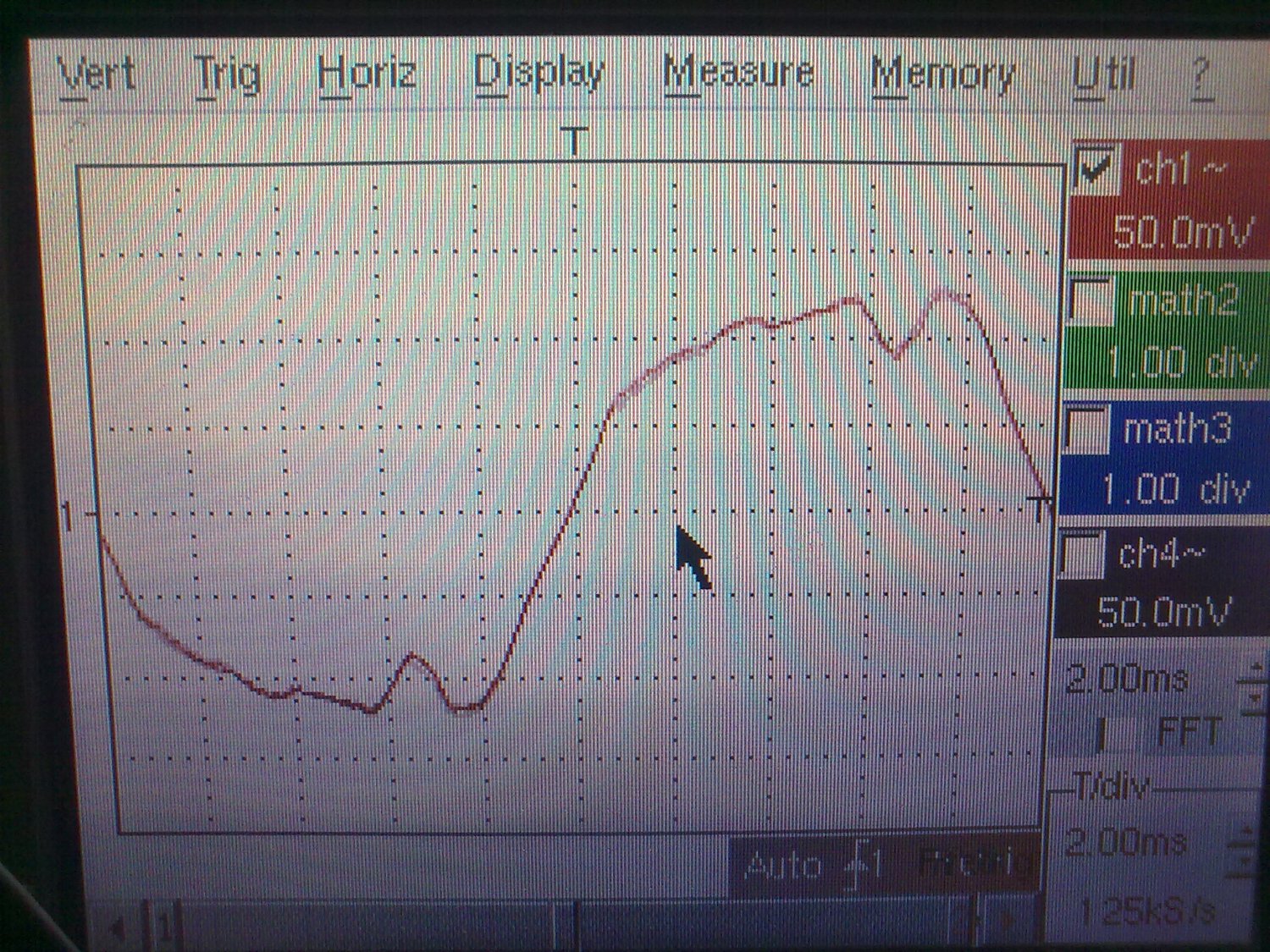

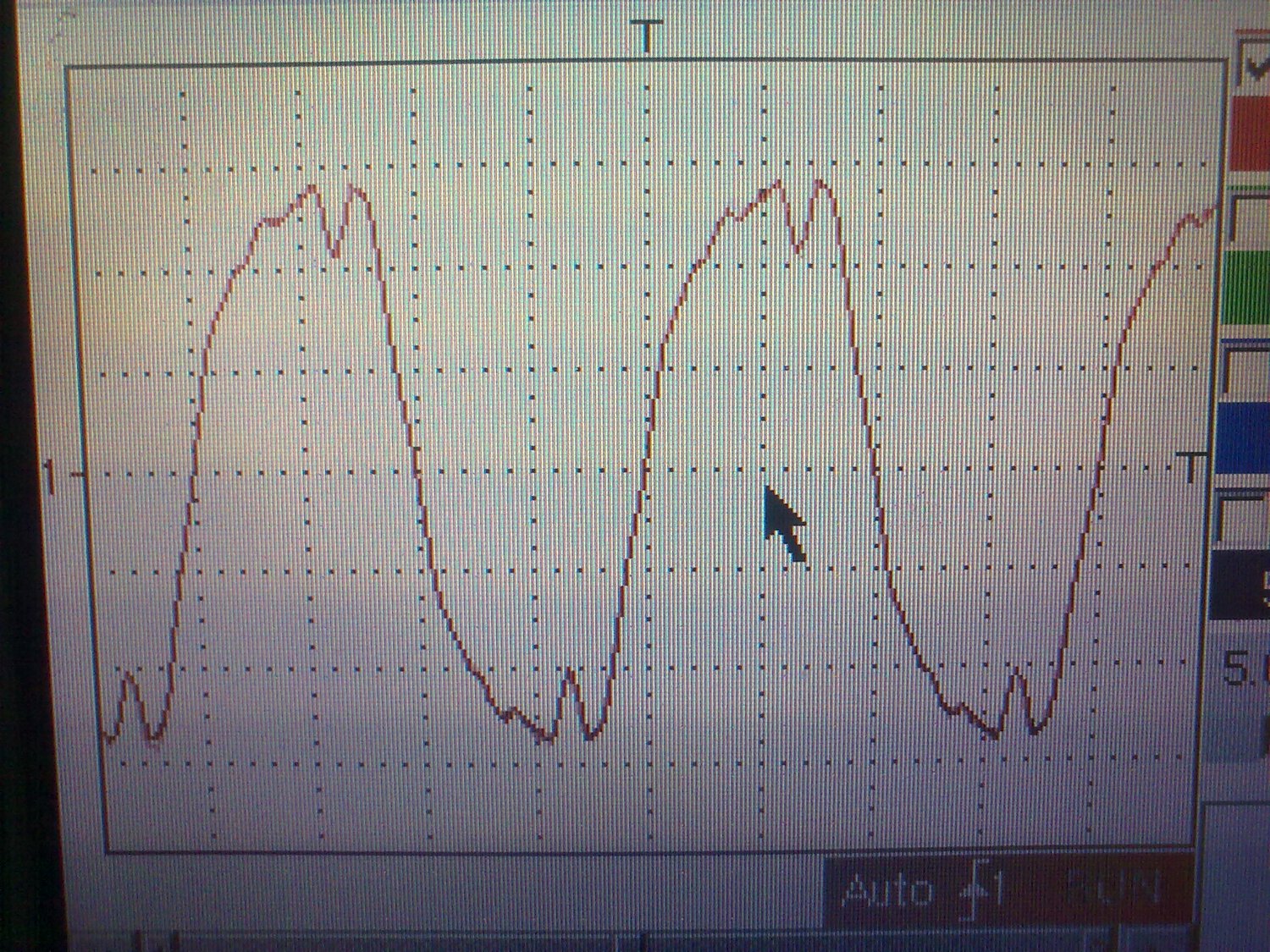

    Народ, прокомментируйте пожалуйста следующие фото. Измерения проводил с включенным резистором 10 Ом в нулевой провод. Напряжение в сети 243 В. Падение напряжения на резисторе 0,108 мВ. Измеренный ток х.х. амперметром около 10мА. Смущают провалы в вершинах.

    4,416
    На входе тр-ра CLC фильтр(помех из сети) есть?
    была похожая картинка, при подключении аналогичного фильтра
    Последний раз редактировалось Alickkk; 27.05.2009 в 02:29.

    На входе CLC фильтр есть?
    На входе осца?
    На входе транса? Нет включен напрямую в сеть. НО!!! Возможно из-за того, что транс и осциллограф включены в разные розетки (я на заводе и кто его знает что в сети имеется). Так что вероятней всего. Сейчас попробую с одной розетки запитать.

    Так-с...Вот фото при подключении осца и трансформатора к одной розетке. Провалы исчезли. Что скажите, можно в ВП2006? Эх...жаль на работе 220В - это редкость.Хочется проверить на номинале (дома то 200-220 - это максимум).

  13. #712
    39,088
    Причем - чтобы мерять что-то в первичке транса, или транс или осциллограф должен быть включен в розетку через разделительный трансформатор. (И в первом случае - еще и убрать заземление скопа, лично я предпочитаю второй вариант).
    Чтобы делать какие-то выводу, желательно смотреть 2-х лучевым скопом одновременно и ток и напряжение.

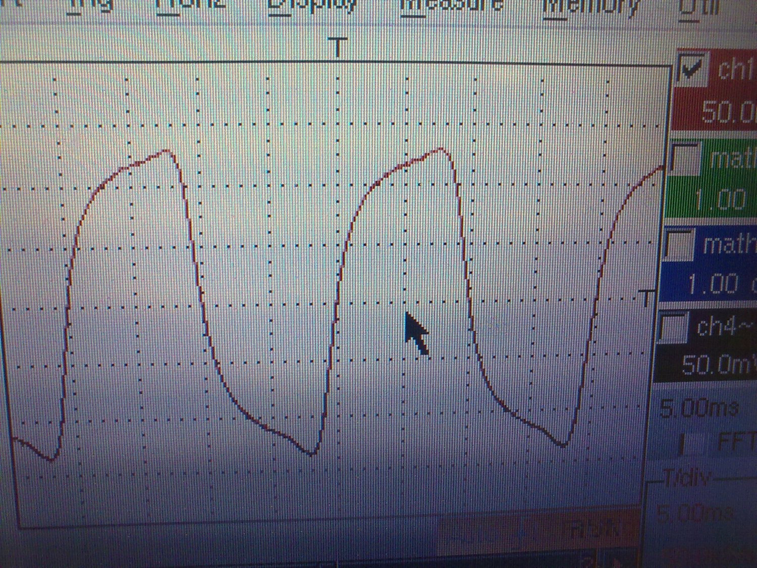

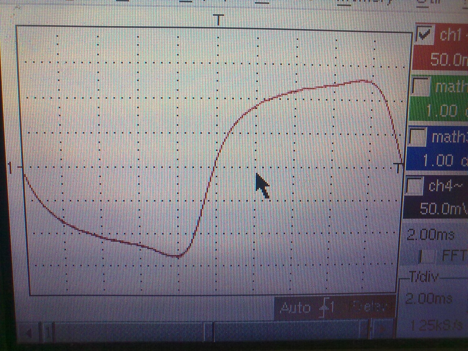

    Сегодня попробовал повторить эксперимент, задействовав второй канал для измерения напряжения - не вышло. Результат выложил на фото. Кто что может сказать? У меня только одна мысль - сеть. Прошлый раз проверял ночью, а сейчас с утра. Мне интересно, если попробовать от сети развязаться Интерактивным ИБП?. Стоит пробовать?

    Причем тут корпус скопа? Ты общий провод ("крокодил") скопа на розетку цепляешь. Если бы не:
    Да я понял это...когда делал подключения (хорошо что все делал сначала в выключенном состоянии).
    Добавлено через 2 минуты
    то был бы вообще фейверк....
    Да, был бы BIG BADABOOM.
    Я когда спрашивал, зачем в нулевой не учел сам скоп. А когда делал уже делал подключение, допер, что "0" скопа будет на фазе, если не правильно воткнуть.
