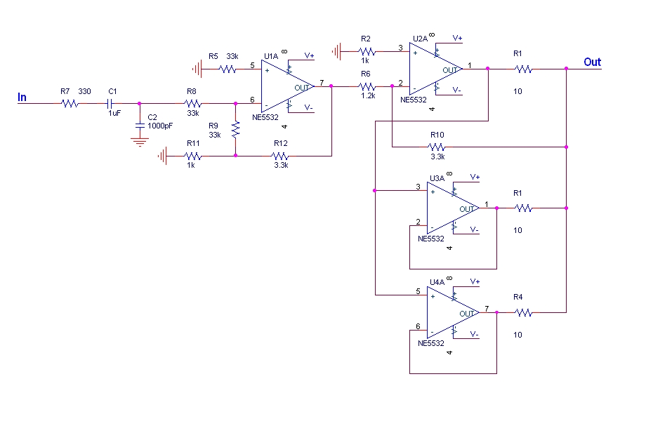

    Я тут на досуге, несмотря на предостережения, собрал усилитель на 4-х NE5532 (были под рукой, да и паять в 2 раза меньше). Хотелось быстро и просто, какое-то время изучал даташиты на 5532 и 5534 и не нашел разницы, кроме того, что 5532 скорректирован для работы повторителем. Если sia_2 еще сюда заглядывает, возможно пояснит, что он имел в виду, когда говорил о низкой нагрузочной способности 5532. Мощности выходной хватает с огромным запасом, при питании +/-12V на максимальной громкости наушники буквально прыгают на голове, слушать просто больно. Играет вполне достойно, искажения намерил на скорую руку порядка 0.01-0.013%, учитывая, что звуковая карта со входа на выход дает 0.007%-0,009% - очень неплохо, как мне кажется. Шум не слышен.
    Схему прилагаю (один канал без цепей питания). Питание - трансформатор, мост, 2 конденсатора 2200х25V, стабилизатор на 7812/7912 и за ним по два конденсатора 1500х16V в каждой шине, плюс для каждого корпуса прямо на ногах питания по 0.1мкФ на землю. Сделано все на макетке. Собиралось, практически, из хлама - что нашел в барахле, то и ставил.
    Для 300 Омных наушников, на мой взгляд, было достаточно одного корпуса на выходе (пробовал). Усиление всей схемы около 12, слишком много, но других номиналов просто не было под рукой. Еще понравилось, что все получилось достаточно дубовым: по ошибке случайно запаял выход одного из усилителей на плюс питания - встроенная защита надежно защищает от такой аварии. Ну и разводка достаточно простая - корпуса в линейку...
    В даташитах упрощённые схемы, реально есть отличия, где-то читал. Кроме того, как уже заметили, в 5532 скорректированы ОУ, а в 5534 выводы под внешнюю коррекцию и в рекомендованной схеме в инвертир. включении не используются.
    Тут возникла мысль, нельзя ли соорудить композит, используя первым ОУ какой-нибудь быстрый ОУ, а в качестве мощного выхода несколько 5534 впараллель?
    534 не такой уж и медленный получается, кстати. Сделать-то композит можно, вот только есть ли смысл? На 5532 тоже вполне достойно и главное, очень просто и предельно дешево... Что касается отличий - параметры гарантируются производителем примерно равные: по нагрузочной способности примерно одинаково (те же 38мА на усилитель), по размаху выходного напряжения - одинаково на одинаковой нагрузке, скорость нарастания и полоса мощности, естественно, отличаются, но в нашем случае это не критично, и т.д.
    на что нагружали схему при измерении?
    Искажения на мой взгяд великоваты.
    ne5534+буфер на биполярных транзисторах, нагруженный на наушники, при полной амплитуде сигнала (1кГц) на выходе позволяет получить искажения в районе 0,003%.
