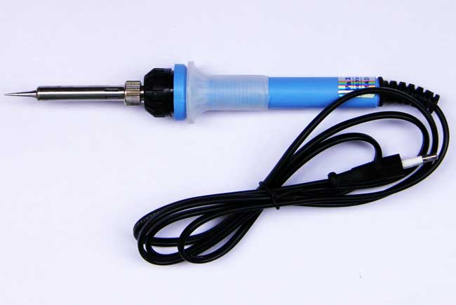

    Цитата Сообщение от SCSRT Посмотреть сообщение
    Паяльником заменить можно, нужны специальные преспособы, фото их несколькими постами выше и прямые руки.
    Это имел ввиду? Где ж такую достать?
    Чтоб припаять можно еще соорудить что то типа http://www.elbrussian.pisem.net/tech/hdd.files/D6.jpg
    Сейчас в принципе есть в продаже жала тонкие.

    По умолчанию Re: доработка звуковой карты X-fi Xtreme music oem
    доставать не надо, надо сделать их...

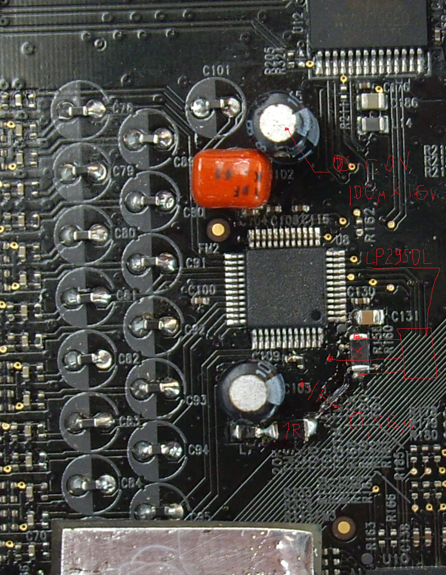

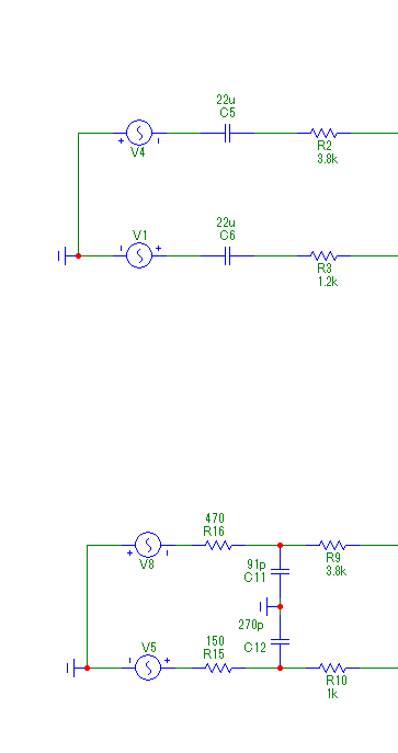

    Немного еще поигрался с титаниумом.
    1 Перебрал слегка фильтр, как на схеме. Теперь на фотке вместо бусин стоят резисторы, конденсаторы с другой стороны как и на фотке, но другого номинала.
    2. Перевел цифровое питание с +5 на +3.3.
    Бусина на фотке была выкинута, вместо нее LP2950l, перед ним конденсатор на 0,56мкф керамический и вместо бусины резистор 1206 на 1 Ом.
    С другой стороны на метализацию отверстия посадил 10мкф керимику класса Х5.
    Пожалуй игрища вокруг несчастной карты пора прекращать.
