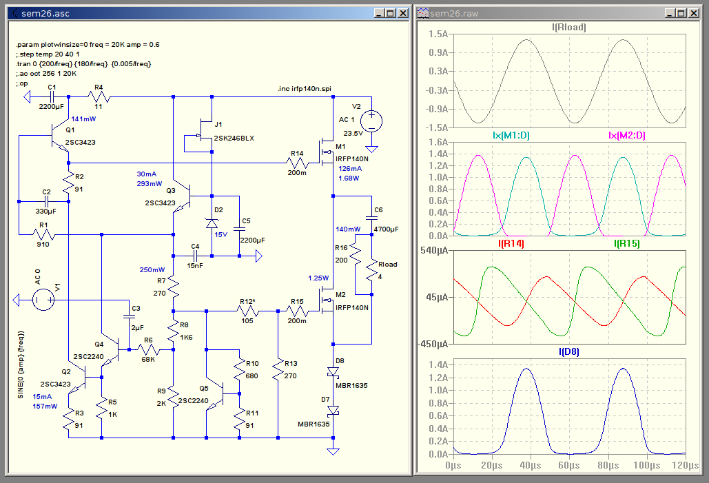

    После треволнений с "беспокойным мосфетом" я всё же решил продолжить урок рисования схемы. Вот такой вот вариант. Разные графики справа - это по поводу того, что твориться с мосфетом на 20KHz на уровне 0.6 от максимального - то есть ничего плохого не твориться.
    Об изменениях.
    - немного уменьшил ток SRPP, так как теперешний диапазон токов как раз вкладывается в оптимальные участки всяческих характеристик для 2SD1609, которые буду использовать.
    - пришлось отказаться от "пропорциональной стабилизации" - ранее на месте стабилитрона D2 стоял резистор. Пришлось отказаться потому, что всё же стабилизация (именно стабилизация, а не PSRR!) получается недостаточной (с учётом того, что напряжение питания может измениться на 10%) - сильно гуляет ток покоя.
    - стабилитрон 6.2V заменил на стандартную опору на транзисторе Q5. Так не надо городить кучу диодов для термостабилизации. При планируемом токе покоя (125-130mA) крутизна мосфета уже достаточная, чтобы общий (вместе с Q5) термокоэффициент был немного отрицательный.
    - на входе поставил эмитерный повторитель, благо как раз под рукой оказалось стабилизированное питание.
    - ну и добавил ещё один диод в исток нижнего мосфета - так круглей И на ВЧ - в том числе.
    Давайте снова меня покритикуем. Например, что тут точно лишнее?

    Верхний вывод R8 подсоединить к эмм. Q3. Зачем завязывать между собой смещение на входе со смещением на затворе М2?
    Согласен, это вариант. Если Эрли Q3 не пролезет во входную цепь. В симуляторе не пролезает.
    Можно еще радикальнее - цепь смещения для УН (базы Q1, Q4) сделать отдельно, а к коллектору Q5 подсоединить источник тока (от + питания).
    Но это дополнительную сущность вводить, как бы усложнение получается, а не упрощение

    Мужики, а из каких соображений выбирают номинал эмитерного резистора верхнего биполяра в SRPP?

    В общем, попробовал разделить обслугу входного каскада и смещения мосфета в максимально простом варианте (картинка). Тут используется то, что стабилизация входного каскада нам не особенно нужна, а достаточно хорошего PSRR. В приведённом варианте великоват по абсолютному значению термокоэффициент тока покоя, но он отрицателен, так что, думаю, нестрашно (около -1.3 mA/grad).
    R11 просто скидывает на себя от Q4 рассеиваемую мощность.
    Что тут ещё плохо?

    Да с ВК все нормально стало... УН сильно плохой (более правильно - г...). И номинал R7 оптимально посчитать можно - только не он сейчас главный:
    Ток покоя Q3 - около 20 мА. На отрицательной полуволне сигнала именно Q3 работает - и вместе с перезарядом входной емкости М1 он обеспечивает ток через R4 - а это при выходной амплитуде 14 В - примерно 17 мА - т. е. для перезаряда емкости остается всего лишь 3 мА (УН вместо работы на ВК обслуживает свои кривые проблемы). Причем на положительной полуволне этот ток, в принципе, не ограничен (Q2 выдаст для ВК столько, сколько нужно) - явный перекос. (там еще куча проблем, но эта - главная).
