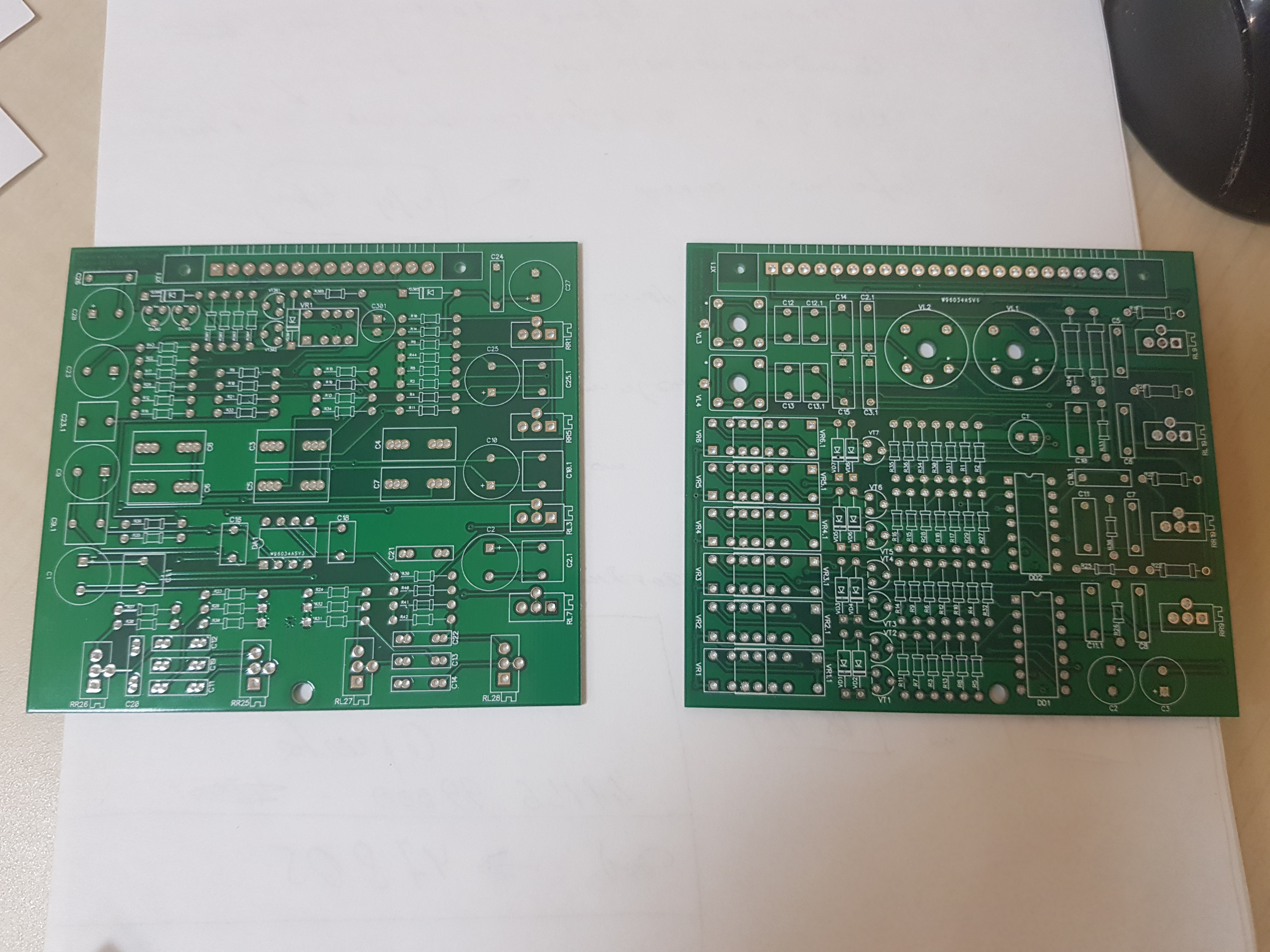

    Новичок Аватар для KOKA RAZ
    05.09.2019
    Цитата Сообщение от pencak Посмотреть сообщение
    Пробовал кто-нибудь собирать УВ Сухова с полевиками на входе из топика #5387,который выложил Jenyok 10.8.2019? У меня никак не запускается, по-этому спрашиваю.
    Сам пока не собирал, ждал полевики с чипдипа. Но Евгений обычно все в мультисиме прогоняет прежде чем схему выложить. Попробуйте сами в мультисиме проверить работу первой части схемы.
    Вы транзисторы поставили те что по схеме или аналоги подбирали?
    ---------- Сообщение добавлено 14:11 ---------- Предыдущее сообщение было 14:03 ----------
    Кого интересуют платы УЗО и ККЗ обращайтесь в личку.
