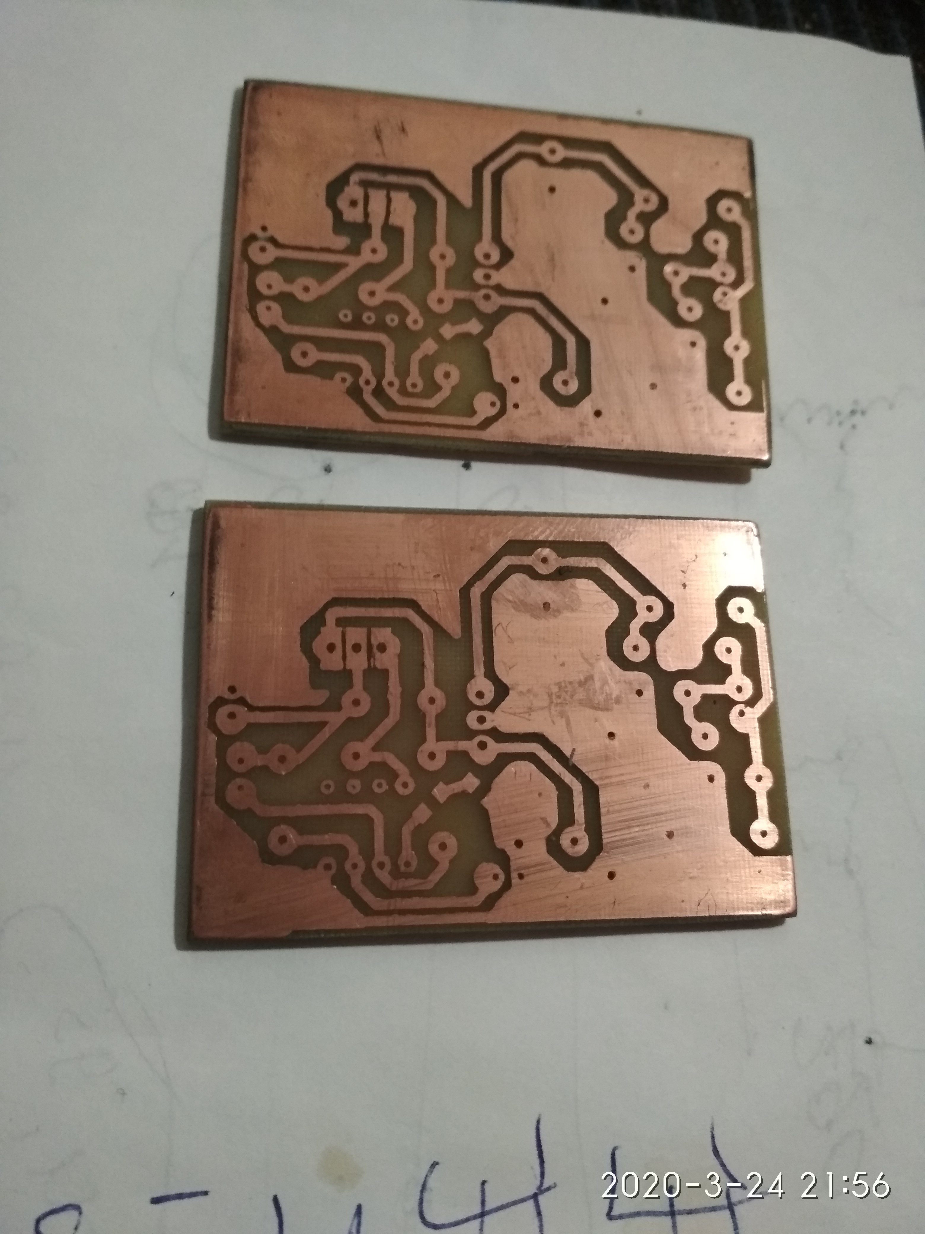

    Заготовочки для батареек. Нажмите на изображение для увеличения.
    По схеме, как описал Киса, со стабом L7805.

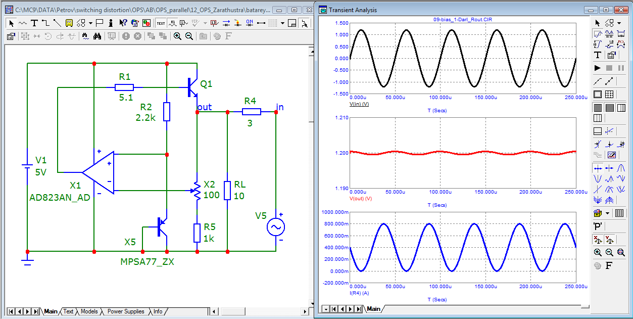

    И это какая?
    Лучшая картинка у этой батарейки, на мой взгляд ...

    2,302
ID:	367652 Лучшая картинка у этой батарейки, на мой взгляд ...
    И на мой так же, но это только на картинках. В реальности такой вариант пока никто не испытал. По крайней мере я не слышал об этом. Со слов же Петрова, эти иголочки есть только на запредельных режимах, не существующих в реальной жизни. А так, практически все батарейки на ОУ одинаковы. Остаётся только отслушать.
  6. #7145
    31.08.2011
    70
    3,901
    В реальности такой вариант пока никто не испытал. Со слов же Петрова, эти иголочки есть только на запредельных режимах
    Как схемное решение, это наиболее предпочтительный вариант из всех. А для уменьшения "иголок" параллельно диодам D1 и D2 поставить по конденсатору 1 мкФ, это должно помочь.

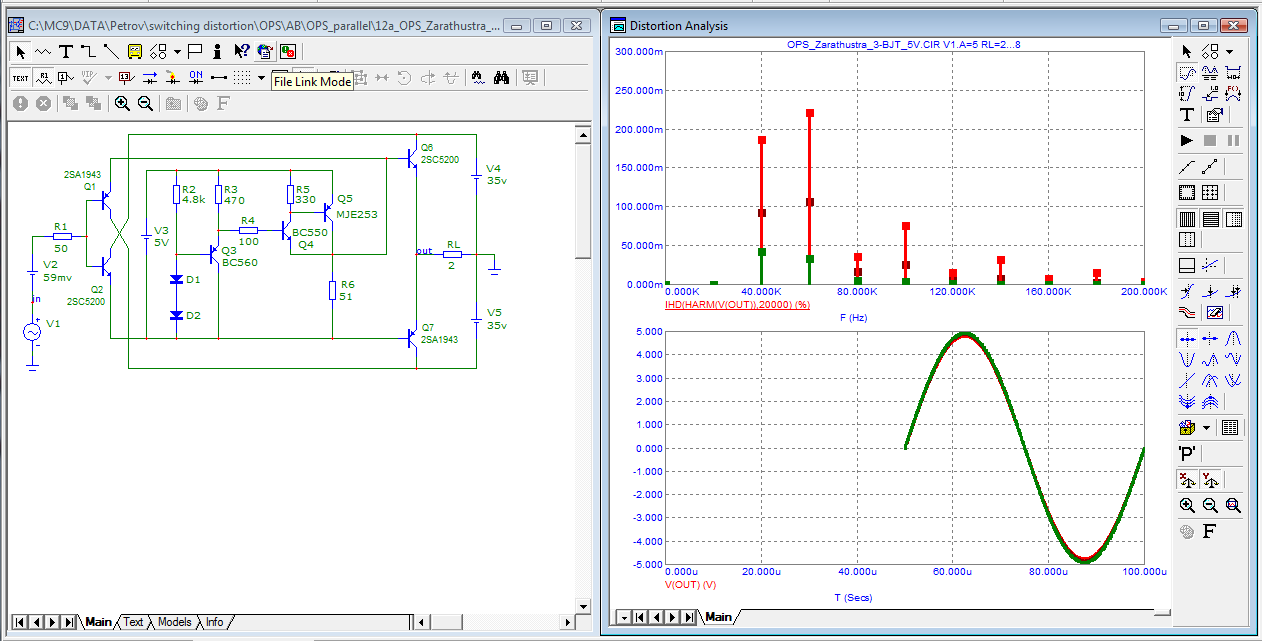

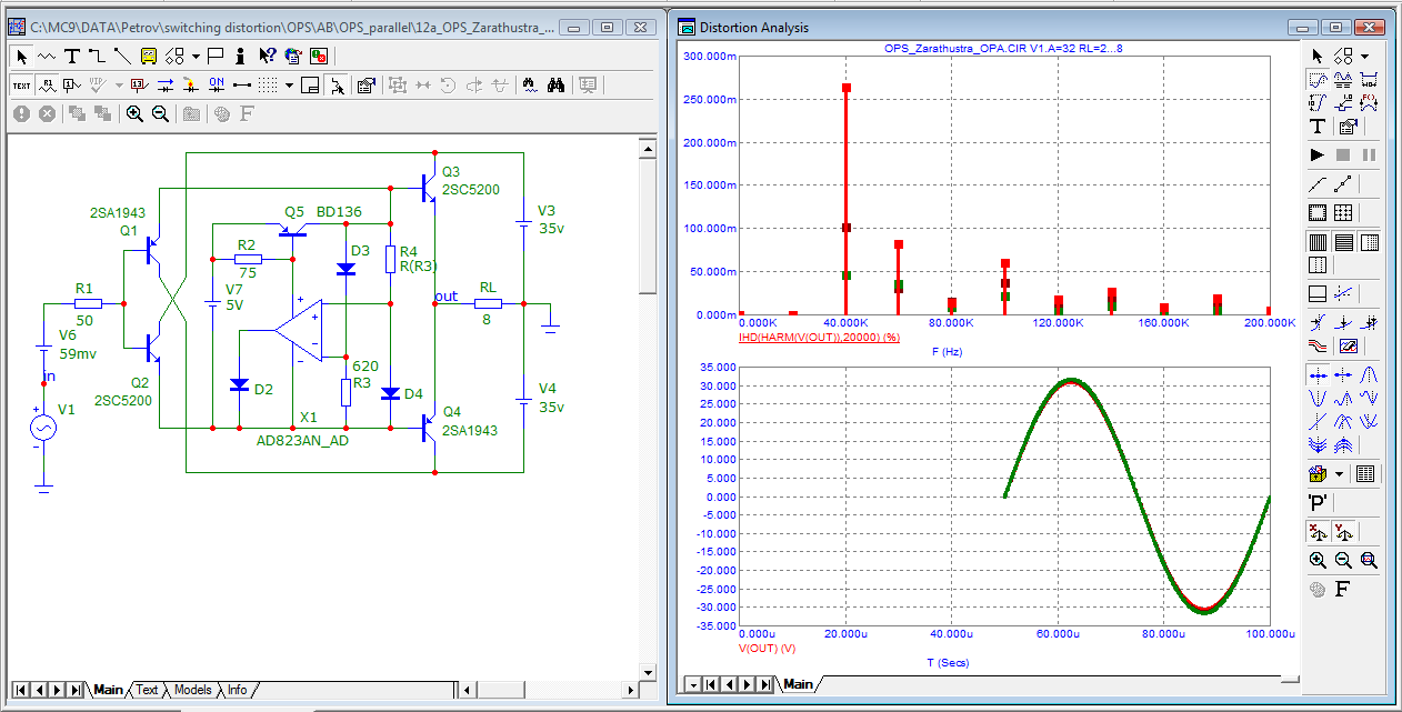

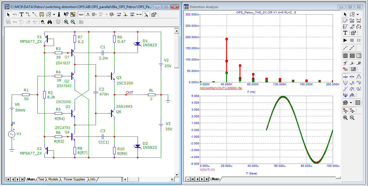

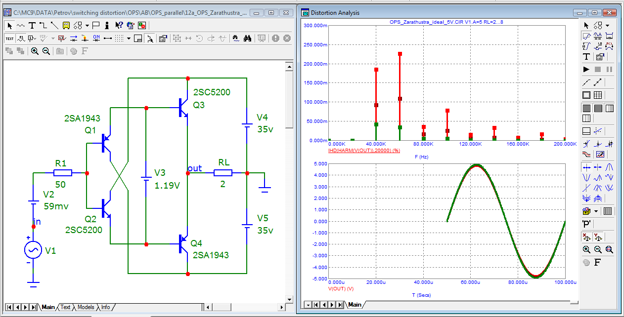

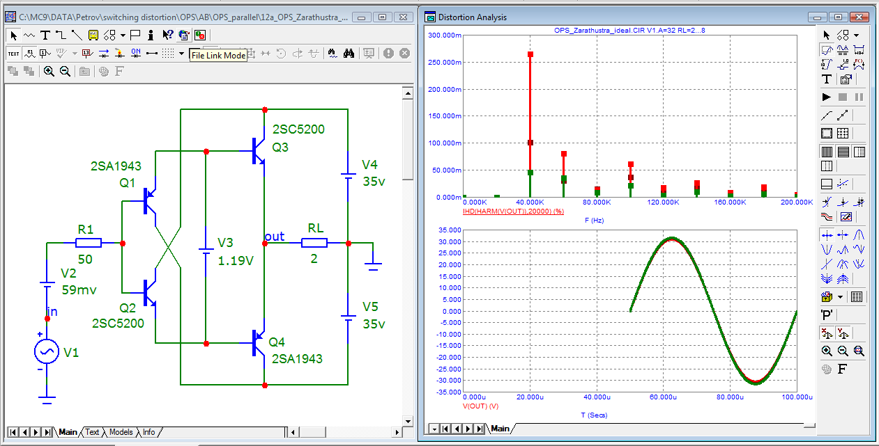

    сравним 3 вида батареек:идеальную, на ОУ и на 3-х транзисторах при выходном напряжении 5 и 32 В
    ток покоя всех вариантов одинаков и равен 134 мА
    сопротивление нагрузки: 2, 4 и 8 Ом
    анализ показывает что при выходном напряжении 5 В все 3 варианта практически равны
    При выходном напряжении 32 В вариант на ОУ ничем не отличается от варианта с идеальной "батарейкой"
    Вариант "батарейки" на транзисторах мало уступает идеальной "батарейке"
    Вывод: основные искажения вносят транзисторы двухтактного Дарлингтона

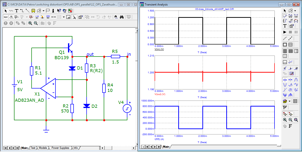

    p.s что касается ПОС то она неплохо работает на малой мощности, чего не скажешь о работе с большим уровнем сигнала.
    Для работы с большими уровнями сигналов необходимы спаренные выходные транзисторы
    Последний раз редактировалось Petr-1951; 27.03.2020 в 04:35.
