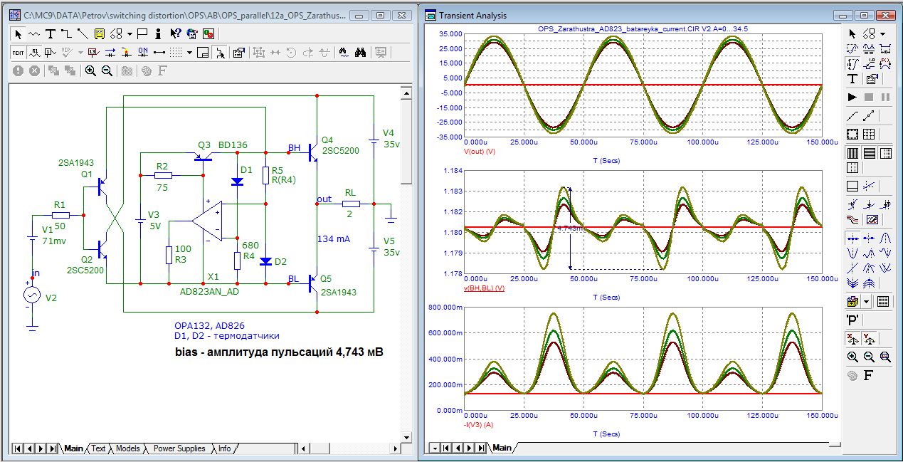

    Три варианта батарейки
    Тесты на пульсации напряжения смещения специально выполнены в экстремальных условиях. Токи покоя всех трех вариантов одинаковые по 134 мА
    Третий вариант дополнительно содержит ГСТ который задает основной ток покоя (до 75%). Причем этот ток сразу поступает в БЭ-переходы входных транзисторов образуя параллельный термокомпенсированный стабилизатор напряжения для смещения выходных транзисторов.
    Дополнительный источник напряжения смещения выполнен по схеме умножителя напряжения на ОУ с термодатчиком на транзисторе в корпусе ТО-126 (его крепление на теплоотводе удобнее чем крепление двух диодов). Окончательный ток покоя можно регулировать подстроечником в делителе ОС.

    Petr-1951, Факел уже весь язык оббил, предлагая выход операционника нагружать не на резистор 100 Ом, а на диод или на два диода. И батарейку все уже делают на трёх транзисторах, а не на двух. А если p-n-p и n-p-n транзисторы на одном кристалле, то вообще температурная стабильность выше и Ку выше.
  4. #7103
    17.05.2014
    г. Могилев
    1,976
    с факелом не поспоришь, тут он прав
Название:	батарейка v1M_напряжение пульсаций.png
    покажите "батарейку" на 3-х транзисторах или дайте конкретную ссылку

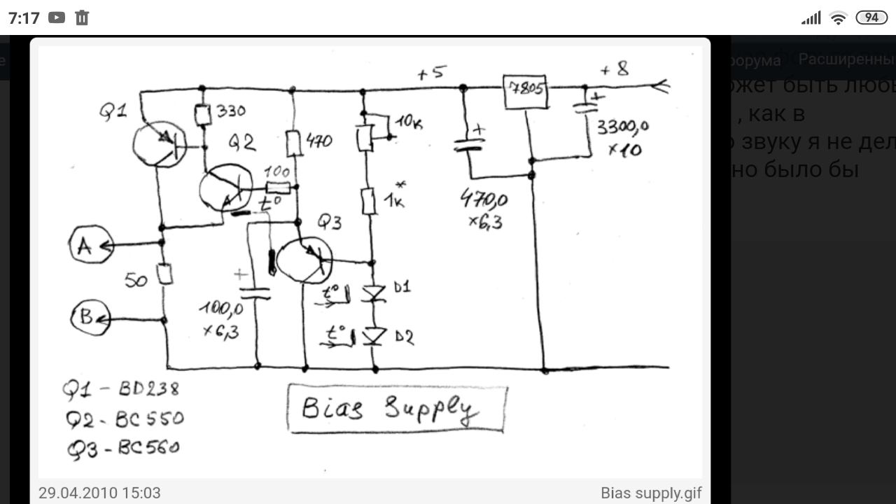

    Petr-1951,если несложно проанализируйте работу ВК с резистором между базами в 1ом и меньше,сильнотоковую батарейку посторить не проблема.
  6. #7105
    24.07.2011
    УКРАИНА, Харьков
    2,302
    Вложение 366992
    Вложение 366993
    Что бы были поближе.
    Вот.

    Я думаю что интересна не сама батарейка а то что нужно между точками А и В так сказать в идеале.
  8. #7107
    monster of reality
    Аватар для deemon
    24.03.2006
    Пятигорск
    3,172
    В идеале между точками А и В нужен источник напряжения ( изменяющегося с температурой по нужному закону ) , с нулевым внутренним сопротивлением , вот и всё . Практически же , мы можем приближаться к этому идеалу с разной степенью точности ...

    такая батарейка безусловно имеет большую нагрузочную способность, для сравнения вот две версии
Название:	батарейка v0_напряжение пульсаций.png
Название:	батарейка v0M_напряжение пульсаций.png

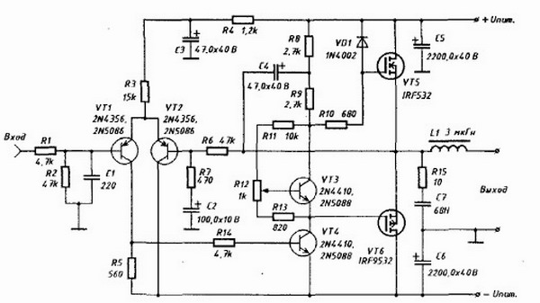

    скоро deemon опубликует схему Заратустры без верхней лампы в ПУ, применив вместо лампы два транзистора (bsp129 и MPSA42).
    Дмитрий, просим, просим
