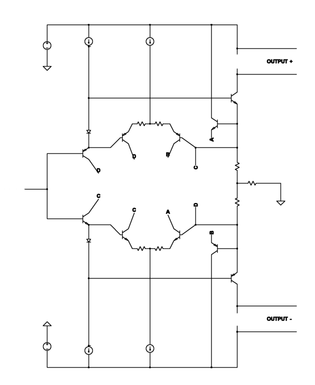

    это давно известный приём. Пара Баксандалла. И это опять не в очередь. На очереди доработка ВК
    так я ж не говорю, что это я придумал
    то, что коллекторы первых транзисторов ВК желательно плавающие - то тоже давно известный приём.
    С кондёрами с выхода между диодами - оч элегантно, спасибо.
    я по другому решал эту проблему (модуляция ёмкости диодов выходным напряжением), так вообще красиво, перейму.
    Разрешите вопрос - зачем R4, R24? вернее зачем такое большое сопротивление?
  3. #7042
    03.01.2005
    Евродупло
    3,898
    Так нарисовалось. Можно и значительно меньшие, не вопрос.
    я без претензий.
    Но доработку начинают... с непонятно зачем в Зуевике шиклаи?
    Хай-эндЪ не терпит суеты.

    Поправил:
    По поводу вольтдобавки для входных ВК. Сдается мне, что нижний резистор в верхнем плече и верхний в нижнем плече вообще не нужны - коллекторы должны подключаться к источнику напряжения.
  5. #7044
    03.01.2005
    Евродупло
    3,898
    Зря я написал слово вольтдобавка.
    Нужно подавить влияние нелинейных ёмкостей б-к входных транзисторов ВК, поэтому питаться коллекторы должны динамически. Всё правильно нарисовано.

    Нужно подавить нелинейные ёмкости б-к входных транзисторов ВК, поэтому питаться коллекторы должны динамически. Всё правильно нарисовано.
    Если уберешь лишние резисторы, то питаться коллекторы будут еще более динамически И емкость б-к подавится лучше.
    Ну не цепляйся, понятно же))).
    И Эрлю нужно бы душить. Мы их душили-душили.
    Поправил:
Название:	Опять Зуевик 3.png
    С3 и С5 в диапазоне 22-100 пик, там подобрать бы надо оптимум на реальном устройстве, симулировать бесполезно.
    Последний раз редактировалось belka; 21.10.2014 в 16:29.

    Светодиоды и стабилитроны в следящем каскоде керамикой 0.1 мкФ зашунтировать. (это так, по мелочам )
  9. #7048
    03.01.2005
    Евродупло
    3,898
    От смотрит!
    Надо теперь понаблюдать, что там с интегратором у нас - не помогает ли он системе "играть"?
    Защита. Я бы вернулся обратно к реле - охватить его ООС, петля по DC есть через интегратор. Нужно помнить конечно, что при реальной неисправности реле сработает один раз, после этого его лучше заменить. Но фатальные неисправности не планируются каждый день?
    Входной буфер нужно сделать, если делать народный аппарат хорошо бы регулятор громкости полноценный иметь. Появляется буфер - уменьшаем резисторы в цепи ООС, уменьшатся искажения незначительно и вырастет скорость, но нужно смотреть внимательно, что там и как. Либо всё наоборот, нужно подумать, как увеличить изящно входное сопротивление килоом до 20-30, опять же, что бы правильно прикрутить регулятор громкости
    Платы лучше иметь такой топологии, как в последнем клоне ASR. Можно сделать технологичней и поиметь сразу нормальный блок питания на параллельной плате.
    Последний раз редактировалось belka; 21.10.2014 в 17:32.

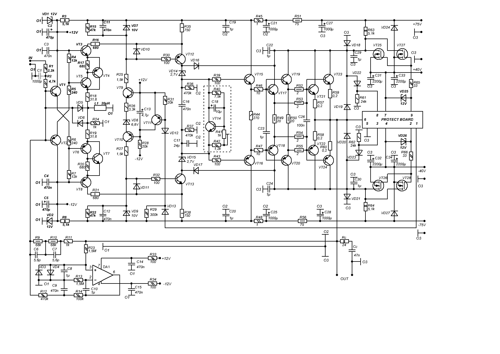

    D3 и D8 включены верно?
    ---------- Сообщение добавлено 18:23 ---------- Предыдущее сообщение было 18:22 ----------
    Сопротивление резисторов R35, R38 нужно уменьшить вдвое. Ток через них должен быть вдвое больше тока через R16, R21.
    Да что-то не внимателен стал. Спасибо.
    Ну конечно неверно - нужно перевернуть. Спасибо.
    Что-то не пойму. По Агееву входная часть должна быть максимально линейной, т.к. ОООС его не исправит. Или вы про то, что больше вносят следующие каскады и ОООС их "не приравнивает" к входной части?
    ---------- Сообщение добавлено 18:38 ---------- Предыдущее сообщение было 18:35 ----------
    На схеме D4 и D6 соединены с V6. Разве нужно не к коллекторам Q6, Q9?
  13. #7052
    03.01.2005
    Евродупло
    3,898
    Опять Ваша правда. Тороплюсь, вот и не заметил. Исправлю.

    Поэкспериментировать всегда интересно.
    Если ОРорин не откажется ещё с платой повозиться, можно было бы и Ваши доработки проверить.
    Все добавления, требуют места на плате, и главное там, где его уже трудно найти.
    Вот с диодами антинасыщения можно попробовать.
  15. #7054

    Внес изменения в схему по сопротивлениям R12,35,38. Существенных изменений скорее не будет.
    Плата без изменений.
