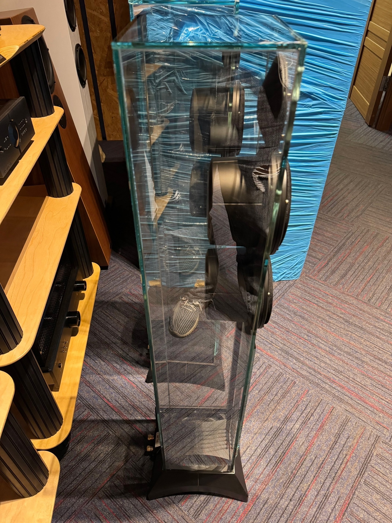

    Аквариумы. Двухполосные )

    Рыба станет или меломаном, или вверх пузом
    Можно огурцы солить.
