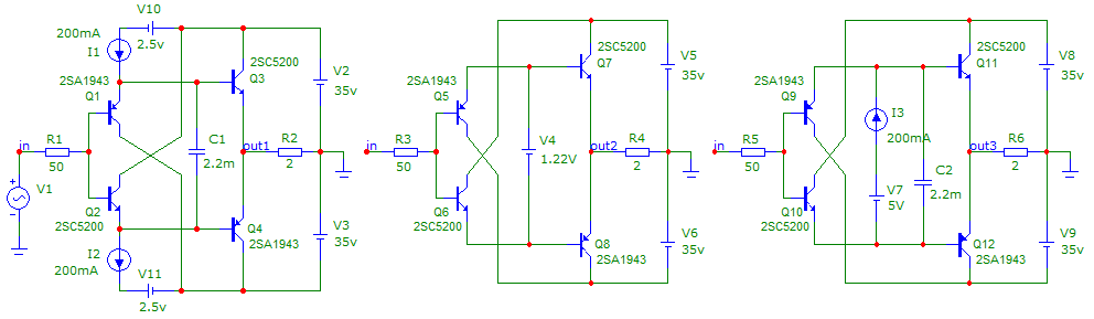

    кому интересно вот анализ трех вариантов ВК с идеальными ГСТ и идеальной "батарейкой"
    Вложение 367092

    прикинем ток который может отдать паралельник с одинарными транзисторами с "бетой"=100: 0,2*100=20А.
    при питании +-35 В и выходном напряжении 30В(пик) этого хватит даже при просадке импеданса нагрузки 30/20=1.5 Ом
    Можно промоделировать поведение этих же трех вариантов при работе, например, на нагрузке 2 Ома и сравнить.
    p.s. насчет нагрузочной способности вы правы, вариант с "батарейкой" вне конкуренции
    здесь пригодятся межбазовые конденсаторы о которых говорил факел.
    тест специально на нижней частоте звукового диапазона 20 Гц

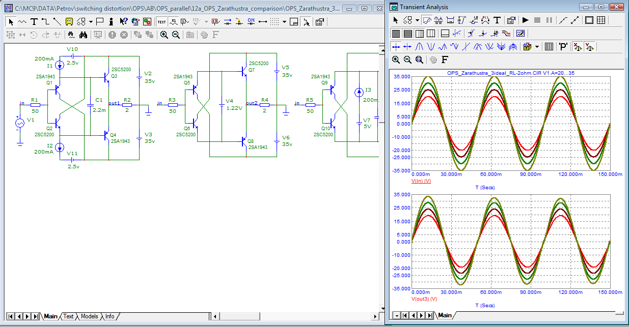

    если внимательно присмотреться то второй вариант практически 1:1 повторяет входное напряжение, т.е. имеет преимущество
    примечание. В первой схеме источники по 2,5 В последовательно с ГСТ для имитации потерь напряжения по питанию
    Вот интересно , откуда вы взяли 20 ампер ? Во-первых , при токе покоя предвыхода 100 ма и усилении по току 100 - ток выхода получается 10 ампер , и никак не больше . Но это если усиление не падает ... в реальности же , если посмотреть например даташит 2SC5200 , то усиление порядка 100 там будет при токе не более 3 ампер , а вот при 10 амперах - оно падает примерно до 50 , значит - и ток выхода уже не 10 ампер , а всего 5 . А максимальный средний ток транзистора 10 ампер , пиковый до 15 ... вот получается , что мы транзистор можем использовать всего на 1/3 ... ну и что тут хорошего ? Батарейка же позволяет качать выход до максимума , притом сама не нагревается , как если бы это был источник тока , подсоединённый к шинам питания ( или резистор с вольтдобавкой , как в старых схемах ) . У "батарейного" каскада одни преимущества , на самом деле ...
    Неправильная имитация. Надо параллельно ИТ диод ставить, потому что ИТ в модели может легко как принимать, так и отдавать мощность, т.е. напряжение на нем может менять полярность и ИТ продолжит фнкционировать
    вы невнимательно читали и смотрели схемы, ток покоя всех схем одинаков и равен 200 мА. Транзисторы 150 Вт при 25С, при нагреве на 50С мощность падает наполовину, т.е. до 75 Вт. При токе покоя 0,2 А и напряжении питания 35 В в режиме покоя на них падает по 35*0,2=7Вт - почти 10-ти кратный запас.
    Ну а в остальном вы все правильно пишете. Снижение коэффициента передачи тока базы имеет место во всех трех схемах, законы физики никто не отменял. Для повышения нагрузочной способности и использовании транзисторов с током коллектора до спада характеристики h21 (до 4...5 А) и используют спаренные выходные транзисторы. Это правило во всех трех вариантах никто не отменял
    Нужны выравнивающие резисторы в эмиттерах. А они повышают искажения
    а вы переверните источник тока и проверьте...
    А вы хотя бы думайте, прежде чем писать. Зачем его переворачивать? Напряжение на ИТ меняет полярность, а не ток!
    Первая и третья схемы в вашем сравнительном анализе абсолютно идентичны и вовсе не обязательно включать последовательно с ИТ батарейку

    я провел тест трех вариантов при токе покоя 200 мА на идеальной нагрузке 8 Ом при пиковом напряжении 30 В
    в таком режиме пиковый ток равен 30/8=3,5А, т.е. на линейном участке "беты" и все три варианта имеют одинаковые параметры, но реальная нагрузка имеет сложный импеданс с просадками, поэтому и нужен ВК неприхотливый к капризам нагрузки
    deemon все правильно описал, его вариант с "батарейкой" вне конкуренции во всех отношениях
    что касается простоты реализации, то на мой взгляд наиболее прост третий вариант, т.к. для его реализации требуется изолированный стабилизированный источник напряжения 5...6 В и два дополнительных элемента для ГСТ: транзистор и резистор
    что касается спаренных выходных транзисторов, то их необходимо тщательно подбирать по парам и ставить базовые резисторы 1...2 Ома
    так я и предложил вам поменять полярность на ИТ

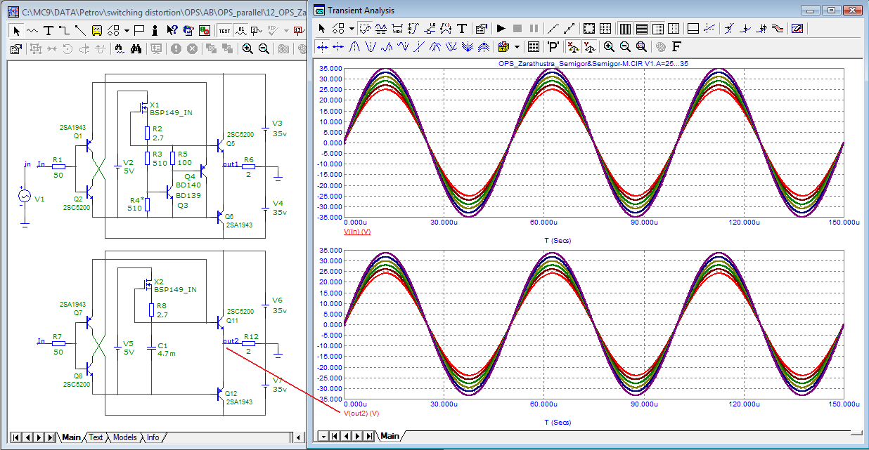

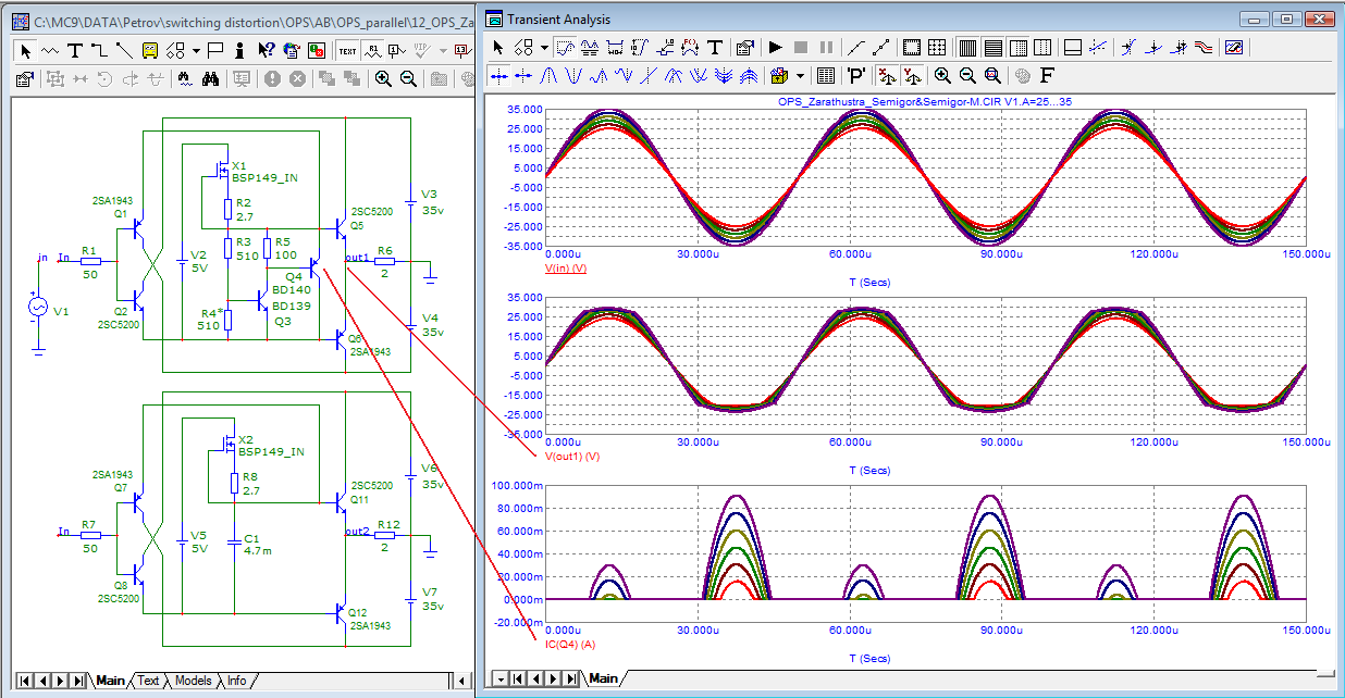

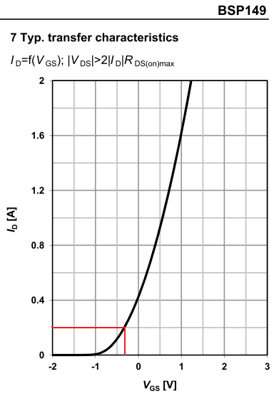

    роль "батарейки" выполняют БЭ-переходы входных транзисторов и конденсатор 4700 мкФ, 6,3 В
    Согласно даташита напряжение питания ГСТ должно быть не менее 2 В, плюс падение на БЭ-переходах около 1,2 В. Итого питание схемы смещения должно быть не менее 3,2 В, верхний предел выбирать из расчета допустимой рассеиваемой мощности на ПТ.
    ГСТ + БЭ-переходы = параллельный стабилизатор напряжения, конденсатор как аккумулятор энергии работает на нижних частотах звукового диапазона.
    датчиками служат БЭ-переходы входных транзисторов. Поэтому входные транзисторы монтировать на выходных, желательно с максимальной площадью соприкосновения

    Так про это в теме уже было , читайте тему - там суть в том , что на малых мощностях так делать можно , но на полной раскачке базы выходников начнут отбирать значительный ток и разряжать конденсатор , который будет потом заряжаться в паузах между пиками сигнала ... в общем , для телефонного усилителя пойдёт , а для полноценного УНЧ - хреновато будет
    Ну а если мы захотим создать запас тока , и включим параллельно базам шунтирующий двухполюсник , падение на котором должно будет зависеть от температуры ( и увеличим ток полевика-стабилизатора ) - так это опять же и получится батарейка , только с параллельным стабом - пример тут недавно Игорь приводил ....
    перечитывать всю ветку нет времени, дайте конкретную ссылку что такое уже было
    вот результат теста на частоте 20 Гц в течение 5 секунд на нагрузке 2 Ома (пиковый ток до 15 А! на одном транзисторе)
    можно и на минуту включить, ничего не изменится

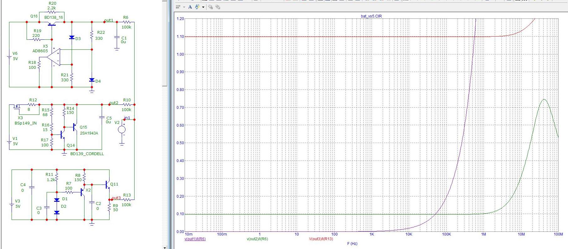

    У кого либо работает модель с "батарейкой" в симуляторе?
    Работает и даже в реальной схеме, а не в симуляторе. Если Вам лень от листать с пяток страниц назад и прочитать про это, то зачем кому-то это выполнять за Вас и давать Вам ссылку? Всё, что Вы тут настряпали, автор темы проверил десять лет назад и описал для новичков как нужно делать. А гонор оставьте для своих тем.
