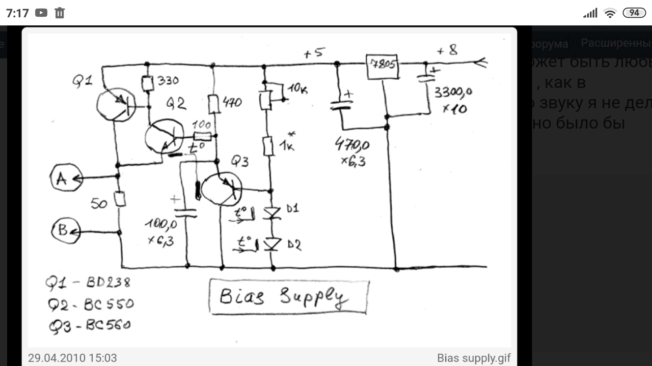

    Посмотрел с недорогим доступным ОУ AD8605. В звуковом диапазоне вых. сопротивление гораздо меньше.
    Вложение 367003
    ОУ очень неплохой! у него выходное сопротивление одно из наименьших. По поводу выходного сопротивления батареек от автора: вот эта модификация имеет на порядок меньшее выходное сопротивление, при том же частотном диапазоне. Вообще составной транзистор как в этой схеме обеспечивает очень малое выходное сопротивление и в схемах на ОУ.
  8. #7007
    24.07.2011
    УКРАИНА, Харьков
    2,302
    То есть, данная схема на порядок лучше схемы с ОУ, но если применить составной транзистор в схему с ОУ, лучшей будет последняя?
    Нарисуйте схему, хотя бы с симулятора, для общего развития.

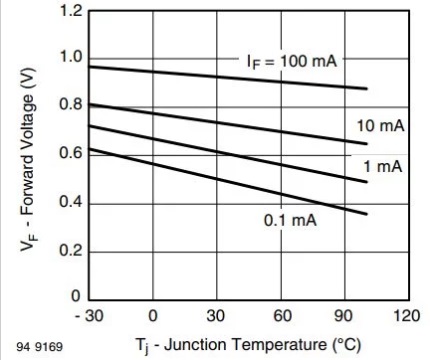

    Я сторонник того что между точками А и В должно быть минимальное "физическое" сопротивление, я работаю с номиналом 1-2 ом,да ток 1,2А, но мне это не важно.
    Профессора симулянщики не дали ответ на эту картинку, они в параллельном мире.
    Из картинки следует то что диоды батарейки должны работать при токе 0.1мА т.е.для быстродействия нам важен ток диодов и нельзя резисторами в цепи диода регулировать выходное напряжение батарейки, регулирование должно происходить в следующем каскаде.
    Да, так в симуляторе получается, только схема на ОУ с повторителем на таком составном транзисторе. Мне схема на ОУ, от автора, не очень нравиться и я её не моделировал с таким "транзистором".
    Вы похоже не очень понимаете что такое сопротивление? Это всего лишь коэффициент пропорциональности между приложенным напряжением и током! Если у вас этот коэффициент выхода активного элемента - 0,05 Ом, то добавив параллельно 1 Ом, вы его не "уменьшите" и не выровняете. На ВЧ конечно влияние появляется с ростом сопротивления выхода активного элемента, но С с этим справиться лучше. Ушами вы конечно можете выбирать что вам нравится!
    Вот схема, питание ОУ во время редактирования стёр. Нажмите на изображение для увеличения.
    Курсор стоит на сопротивлении 0,1 Ом.
    0,01 Ом всё что ниже 100 кГц.
    Последний раз редактировалось frezer; 18.03.2020 в 15:39.

    Суть идеи вытекает из этой картинки
    по простому,если диоды перевести в токовый режим 0.1мА,то будет возможно их крепить на тело радиатора так как они быстрее будут отрабатывать чем транзистор при токе 100мА( наклон характеристик разный).
    Питание, имеется ввиду L7805 и т. п. ?
    Регулировка тока R3 ? Как лучше организовать? Меня розбаловала схема на транзисторах.
    8 вывод ОУ не подключен. Регулировка тока R7, R1. Так не делайте сложных схем - это для термалтраков в основном и для ОС. Сделайте как у автора - отличная схема, по результатам симуляции конечно.
