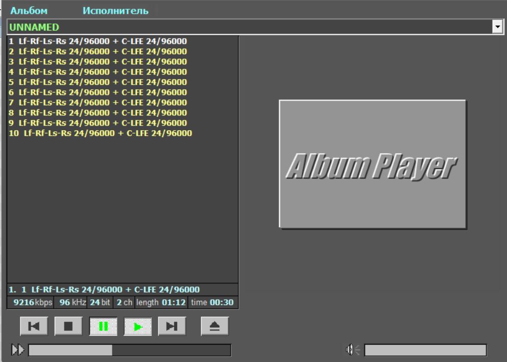

    Подскажите пожалуйста, как заставить плейер играть такой файл: Pink Floyd - TDSOTM (1973_2011) [DVD-AudioV].dim
    Из всего что я пробовал только VLC его играет, in_ffmpeg добавлено, другие файлы с видео идут нормально.
    Видео в этом файле это громко сказано, статическая картинка обложки и названия композиций меняются.
    Последний раз редактировалось dmitry-ts; 09.08.2024 в 10:20.
  8. #6987
    Завсегдатай Аватар для Igor_A
    21.05.2010
    2,413
    По умолчанию Re: Album Player (APlayer)
    Надо поменять расширение этому файлу или его копии на .iso.
  9. #6988
    Новичок Аватар для dmitry-ts
    01.10.2020
    Евпатория
    Спасибо, заработало. Но не полноценно по сравнению с VLC. Добиться картинки с названиями треков не получилось.

  10. #6989
    21.05.2010
    2,413
    dmitry-ts, для картинок надо на этом диске открыть видео, а не аудио. Для видео плагин скачивается по отдельной ссылке на странице плеера.
    Но для воспроизведения видео аплеером .iso файл надо распаковать, используя, например, WinRar.

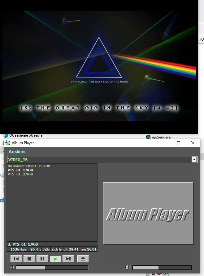

  11. #6990
    01.10.2020
    Евпатория
    Плагин давно поставлен и работает с другими файлами. Открываю iso образ, все делаю 1:1 как в VLC.
    Первый раз столкнулся с такой раздачей, но не думаю что она такая единственная и уникальная.
  12. #6991
    21.05.2010
    2,413
    Плагин для видео открывает не .iso, а .vob файлы. Они появятся на диске после распаковки .iso. Другой вариант - смонтировать этот .iso образ в системе, не распаковывая, затем открыть в плеере.
    Всё это я проделывал.
    Я смонтировал этот iso файл в Windows 10, открыл диск плеером с установленным видеоплагином - играет с картинкой:
  15. #6994
    01.10.2020
    Евпатория
    Поехало и у меня...Вин11. Прибил ВСЁ, закинул в папку плейер с плагинами по-новой, никаких настроек не менял, всё по-умолчанию...
    Возможно сам что-то натыкал в настройках, или образ через виртуалку UltraISO подключал...Спасибо за помощь и извиняйте за беспокойство.
    Последний раз редактировалось dmitry-ts; 10.08.2024 в 11:27.
