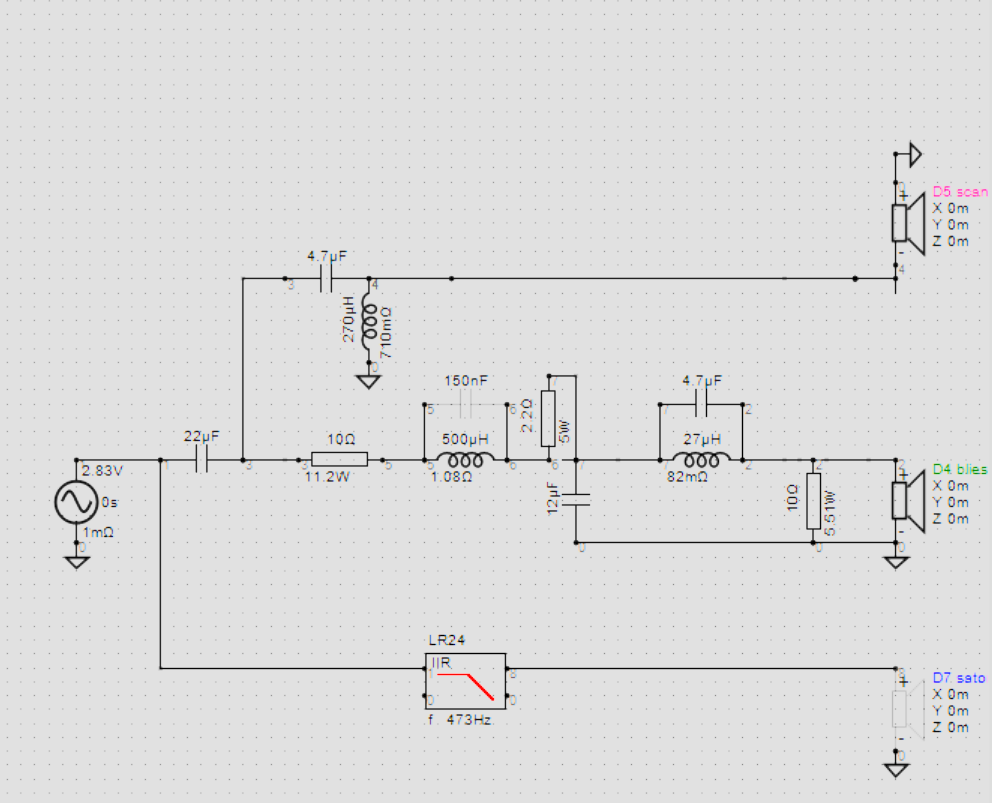

    при электрической фильтрации вторым порядком фильтром Баттерворта на частоте 493 Гц получаем акустическую кривую типа Линквица-Райли 4-го порядка с частотой среза 493 Гц по уровню -6 дБ. Предел линейного смещения Xmax.lin=1.2 мм будет достигнут на частоте 459 Гц при напряжении 27.7 Вольта, что соответствует максимальному звуковому давлению 110.5 дБ (@459 Гц) и 117.6 дБ (@ 3 кГц). С учётом того, что вторую половину уровня сигнала на частоте 459 Гц будет добавлять мидвуфер, то M74 позволяет использование в АС вплоть до частоты 493 Гц с максимально достижимым звуковом давлении 117.5 дБ. Если учесть, что в стереосистеме всегда не один, а два канала, то это даёт дополнительную прибавку от 3 до 6 дБ.

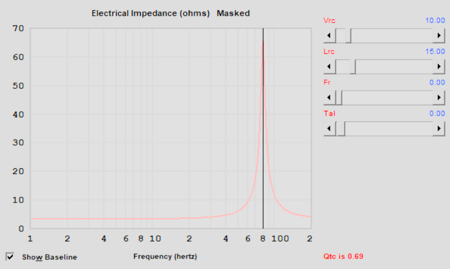

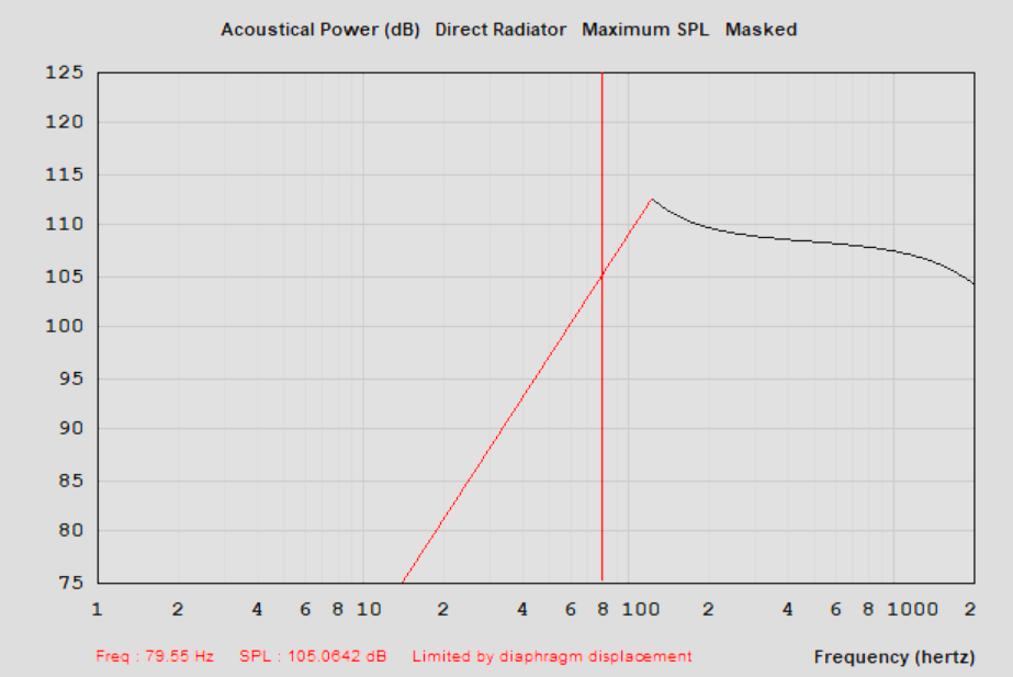

    МидБас satori-mw19tx-4 7,5" ~80-100 до 550\600Гц -
    даташит
Название:	Screenshot 2025-04-23 230342.png
    Идея по использованию: идея
    По эмуляции настраивается примерно в 10л объем корпусе ЗЯ на резонанс в 80Гц при оптимальной добротности 0,7. С учетом линейного хода на макс SPL ~2порядок HPF от 100Гц.
    Измерения и обзор на драйвер:
    Измерения
    Обзор

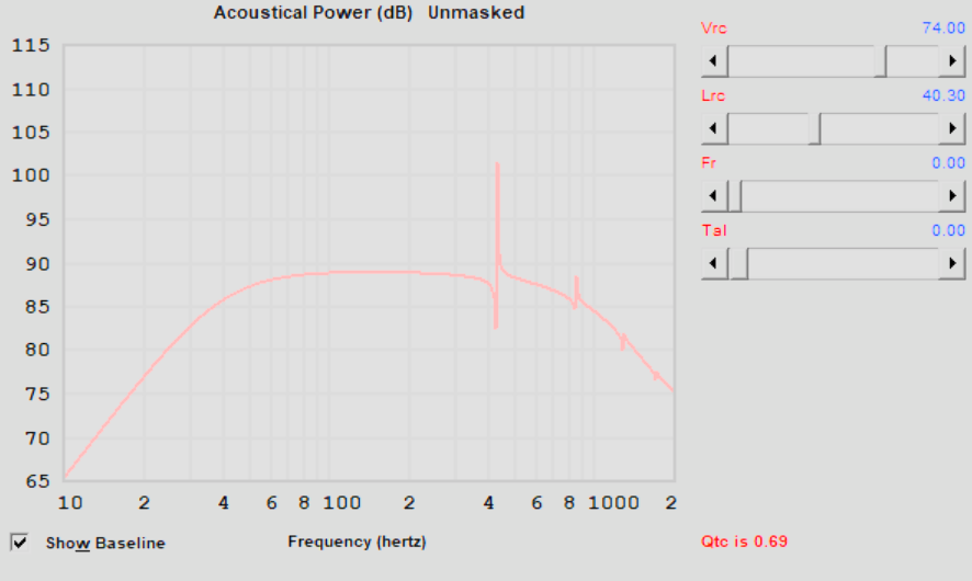

    Scan-Speak 32w-4878t00 *Revelator*: даташит
    В два раза больше линейный ход, в меньшем корпусе как ЗЯ, так и ФИ по рекомендованным в ДШ оформлениям смотрится интереснее. Правда 4Ом.
    ФНЧ на 100Гц 2 порядка.
Название:	Screenshot 2025-03-17 122935.png
Название:	Screenshot 2025-03-17 123433.png
    По рекомендациям из даташит от производителя:
    36Гц по -3Дб в ЗЯ 67л. при оптимальной добротности, с сохранением запаса по линейному ходу - фаворит для экспериментов
    21Гц по -3Дб с ФИ 129л., порт на 20Гц при настройке на макс. линейность., с сохранением запаса по линейному ходу

    Свожу на макете СЧ и ВЧ - ВЧ утоплен на 6мм по отношению к среднику, свести в фазе можно, но на каких-то экзотических частотах и с накладками под ВЧ.
    Принял решение закончить на такой морде, с переходом на ВЧ +6мм, подходящей как для сведения 2ми порядками, так и разными наклонами 2+1 и т.п.
    Фильтры из симулятора повторяются достаточно точно вживую.

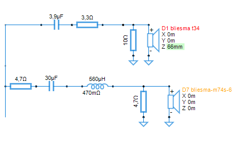

    Если гибрид, лучше и левый край средника делать активно.
    Левый край средника так или иначе кондером подрезается в пасиве, я его просто суну на выход однотактного класса А сразу нужного номинала - план такой по крайней мере.
    Насчет мида не знаю, обдумаю - там своя полоса усиления в любом случае будет - цифрокросс тупо бесплатно и пока кажется проще.

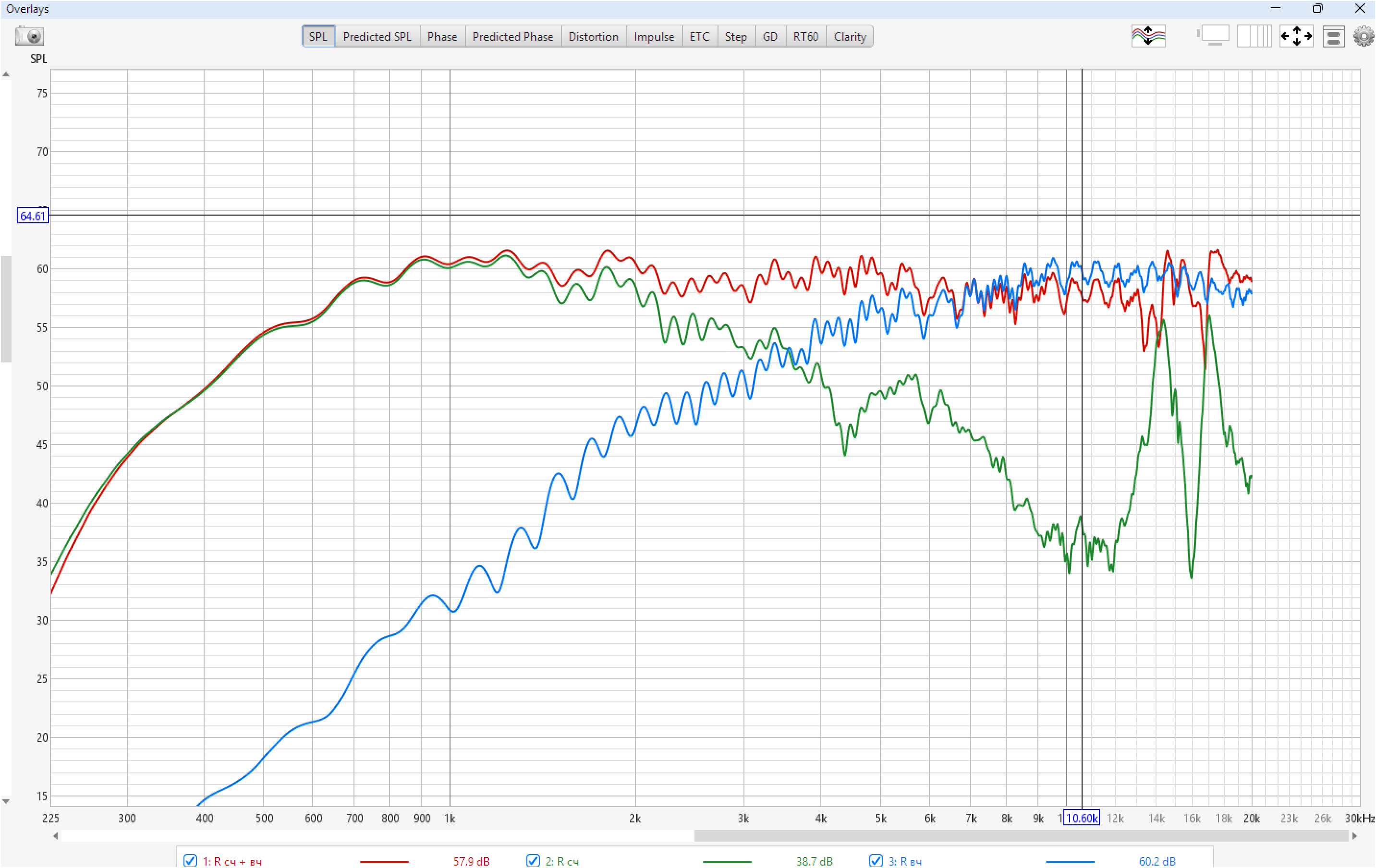

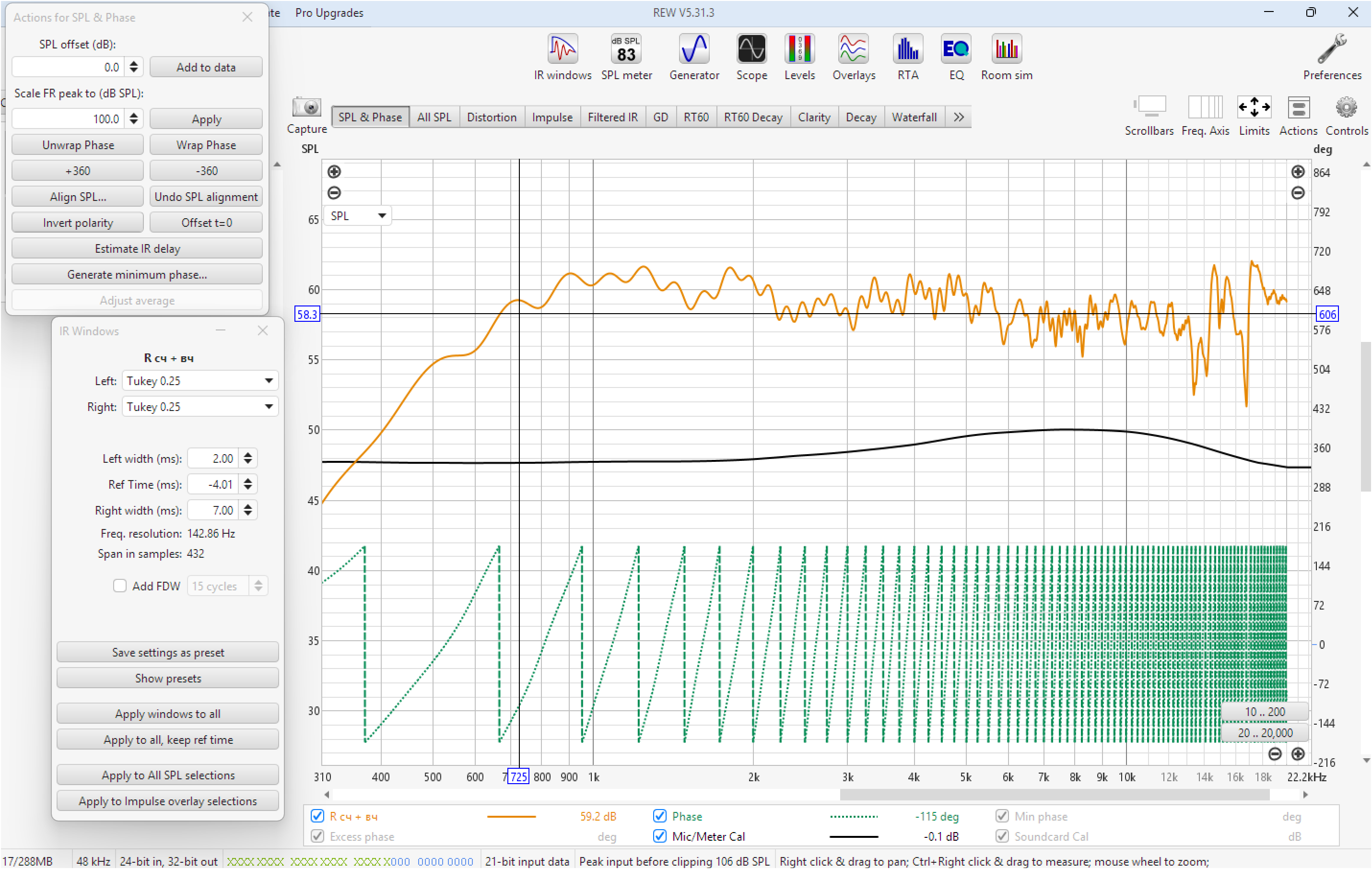

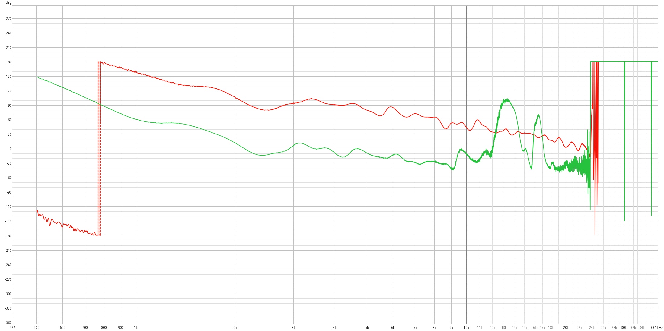

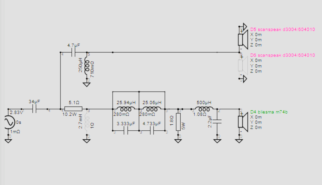

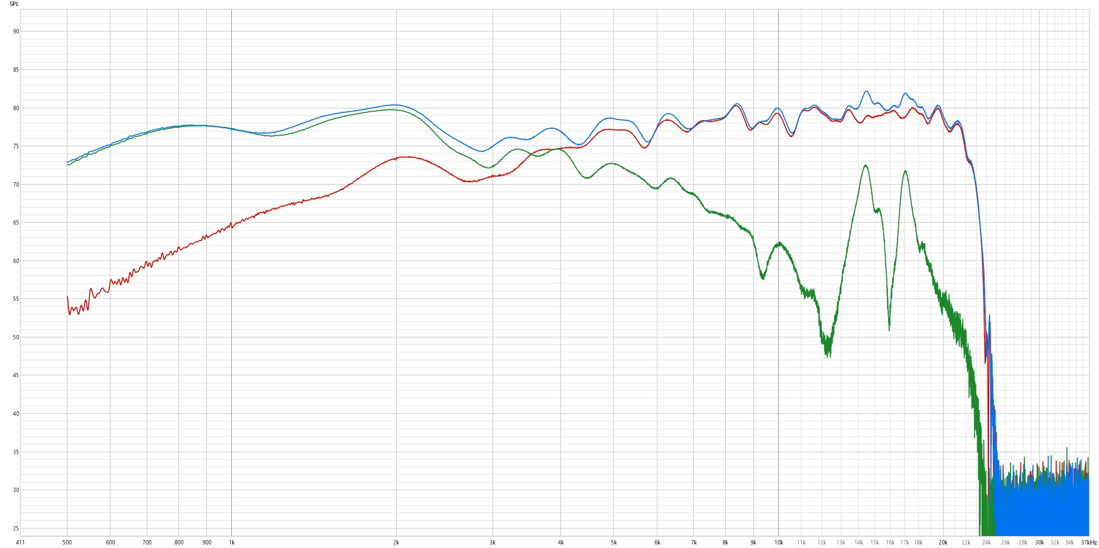

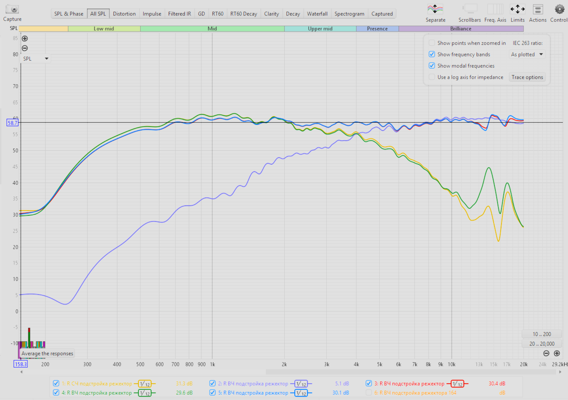

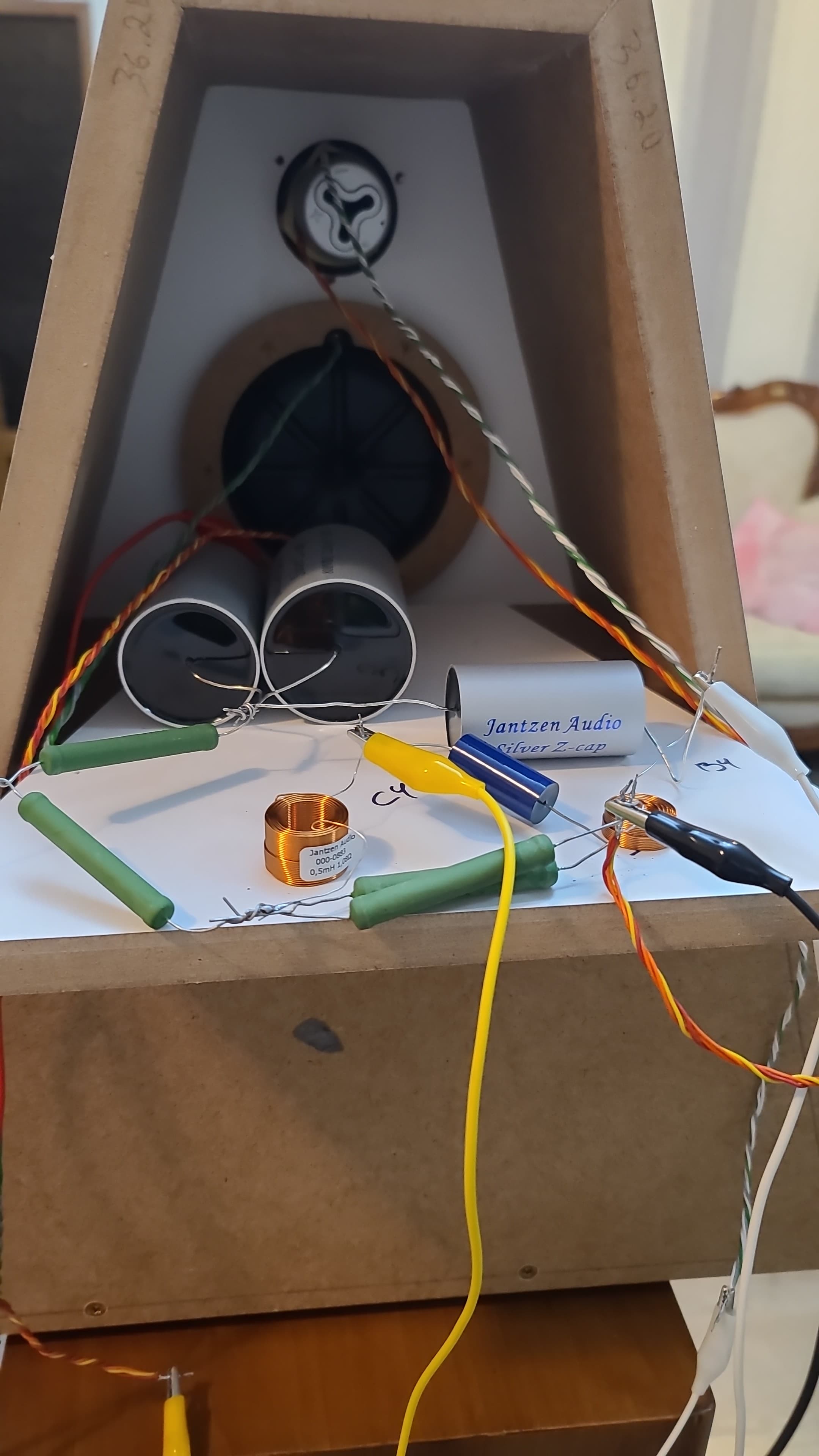

    Пробный шар
Название:	Screenshot 2025-04-14 023648.png
Название:	WhatsApp Image 2025-04-14 at 02.39.38_7d463749.jpg
Название:	Screenshot 2025-04-14 025217.png
    Завтра с резонансами сч подумаю
    REW mdat во вложении R сч + вч.rar
    ---------- Сообщение добавлено 04:59 ---------- Предыдущее сообщение было 04:41 ----------

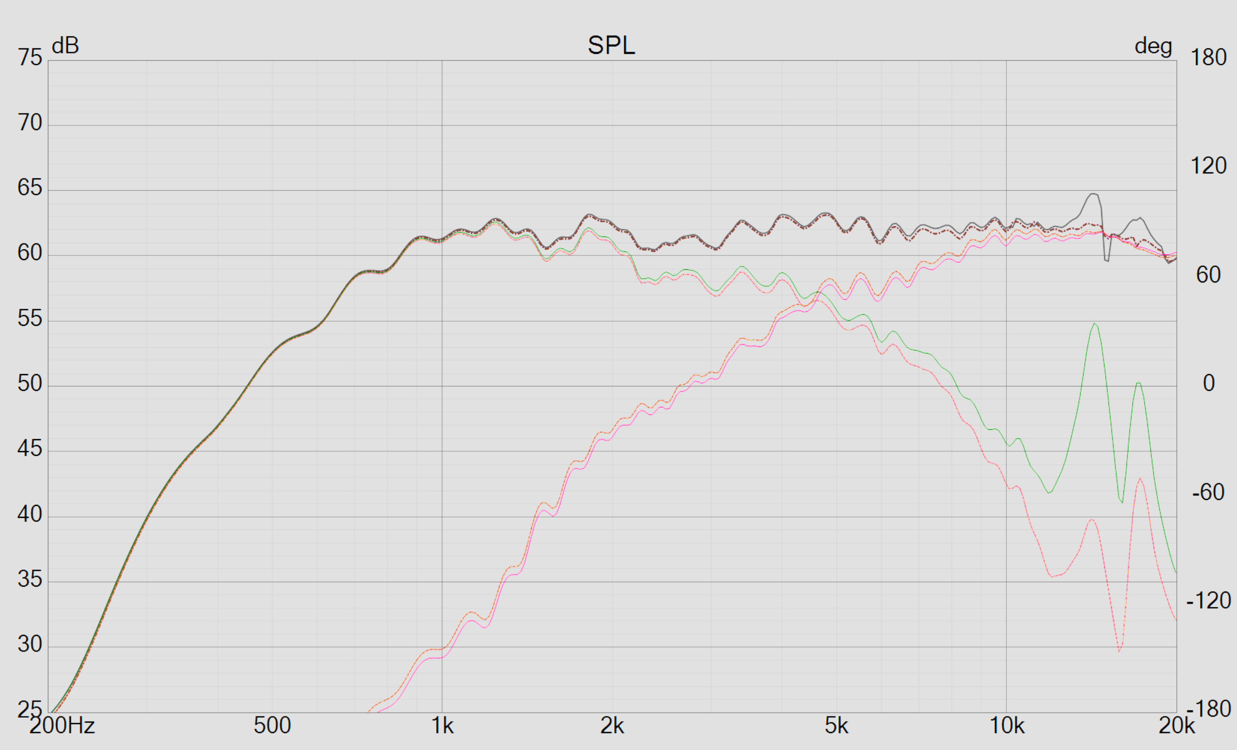

Название:	ачх по -3дб  сч и вч.jpg

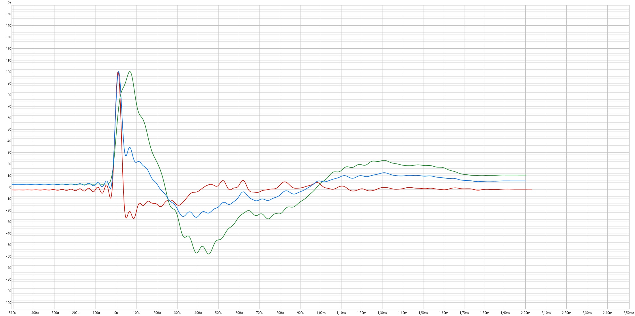

Название:	импульс сч и вч.jpg

Название:	фазы под 90град сч и вч.jpg
Название:	Снимок экрана 2025-04-14 051358.png
    Вот так попробуй. Сцена очень хорошая, импульс тоже даёт о себе знать. Люблю простые фильтры, это эксперимент , режектора нет на сч. т34b и м74b. Бериллий очень любит первые порядки, особенно на вч. Это всё на плоской морде, в одной плоскости без ступенек.
    Lynx D47 v3 + Noosfera Echo se v.4 + клон Purifi HB 3.065 Ultra (Sousmanster) + Hand-made 4way Bliesma T34B, Bliesma M74B, 2 x Seas W18NX001, Seas W26FX002 (hypex FA251)
  9. #688
    Аватар для crucifier
    15.01.2006
    Бывший СССР
    453
    По умолчанию Re: Собираю активную трёхполосную стересистему - рад советам.
    Спасибо, посмотрю.
    А можешь выложить ZMA по среднику - измерения импеданса?
    Я еще аудио интерфейс не купил, оказывается нет линейного входа на материнской плате.
    Посмотрел че я там наковырял вчера еще раз:
Название:	Screenshot 2025-04-14 100809.png
    Последний раз редактировалось crucifier; 14.04.2025 в 08:10.
  10. #689
    Частый гость Аватар для INFRA
    20.03.2006
    Гусь-Хрустальный, Владимир.
    197
    Я найти не могу на бериллий, есть на шёлк который был до бериллиевых, в целом там одно и тоже. На поиграться хватит. Я акустическим методом свожу в реальном времени вместе с фильтрами. Фильтры примерно прикидываю в симуляторе. На бериллий даже и не снимал импеданс. От шёлка стоял. Если надо сниму. Вечером.
    bliesma M74S.txt

    Не смущают выбросы в районе примерно 14.5 и 17кГц?
    С Уважением, Анатолий.
    Да это все фигня. RC поверх 0.56мгн и по ситуации еще один, если понадобится.
    сегодня продолжу наверное эксперименты, надо за LCR метром сгонять - хочу режектор попробовать на эти взбрыки, надо индуктивность намотать.
Название:	Screenshot 2025-04-14 140653.png
    Название: Screenshot 2025-04-14 140819.png
  14. #693
    Добрый Аватар для Gudronov
    11,774
    У тебя одна уже есть нa входе. Параллельно ей сопельку из 0.15-0.22 мкф и ом 5. Один из пиков точно прибьет.
    Последний раз редактировалось Gudronov; 15.04.2025 в 03:09.
  15. #694
    15.01.2006
    Бывший СССР
    453
    У тебя одна уже есть н входе. Параллельно ей сопельку из 0.15-0.2 мкф и 5-20 ом. Один из пиков точно прибьет.
    Да, я тоже прикинул 220нФ, но нет у меня таких кондеров, а 4,7мкф есть. А резистор фазу покрутить?
  16. #695
    11,774
    Резистор определяет добротность/глубину провала. Совсем ноль не рекомендую, может звенеть, и на импедансе скажется не лучшим образом. Навскидку 10 ом даст подавление примерно 15дб, ну да ты сам в симе посмотри, натурные данные у тебя.
  17. #696
    15.01.2006
    Бывший СССР
    453
    Спасибо, понял.

    Небольшие обновления по проекту:
    1. мид динамики Satori получил.
    2. НЧ динамики отправили - через пару недель будут.
    2.Определился с ЦАП - АТДАК 96 8каналов в течение месяца тоже наверное будет.
    3. Продолжаю эксперименты со сведением:
    С бафлом ничего пока не делал, только ковырял фильтры. Намотал катушку на режектор, LCR метр напомнил мне за что я не люблю Алиэкспресс - он мерить даже сопротивление точно не может, пришлось экспериментально подбирать.
    На второй горб по симуляции надо мелкий кондер, которого нет, но будем считать, что это не проблема...
    Все измерения делал из одной точки между СЧ и ВЧ по высоте, расстояние от бафла ~70см, окно 7мс:
Название:	Screenshot 2025-04-15 160946.png
Название:	Screenshot 2025-04-15 161040.png
    Посчитал по EstimateIR - СЧ на ~6мм ближе, чем ВЧ.
    Хочу померить в разных точках и поэкспериментировать с бафлом чуток.
    Ну и прилепить МИД бас через DSP попробовать к этой конструкции и послушать, ради разнообразия.
    Последний раз редактировалось crucifier; 15.04.2025 в 14:33.
    В смысле ?
  21. #700
    15.01.2006
    Бывший СССР
    453
    В смысле ?
    в прямом, предел до 20Ом чушь показывает на вот этом синеньком - просто погоду на марсе. на пределе 200Ом что-то показывает более или менее. Индуктивность, мне разрядов не хватает и плавают показания. Хотя подписанные побольше индуктивности вроде нормально меряет.
Название:	Screenshot 2025-04-15 165436.png
    Подбирать пришлось конечно не сопротивление, а индуктивность 27uH - мотать акустически
    Последний раз редактировалось crucifier; 15.04.2025 в 15:08.
