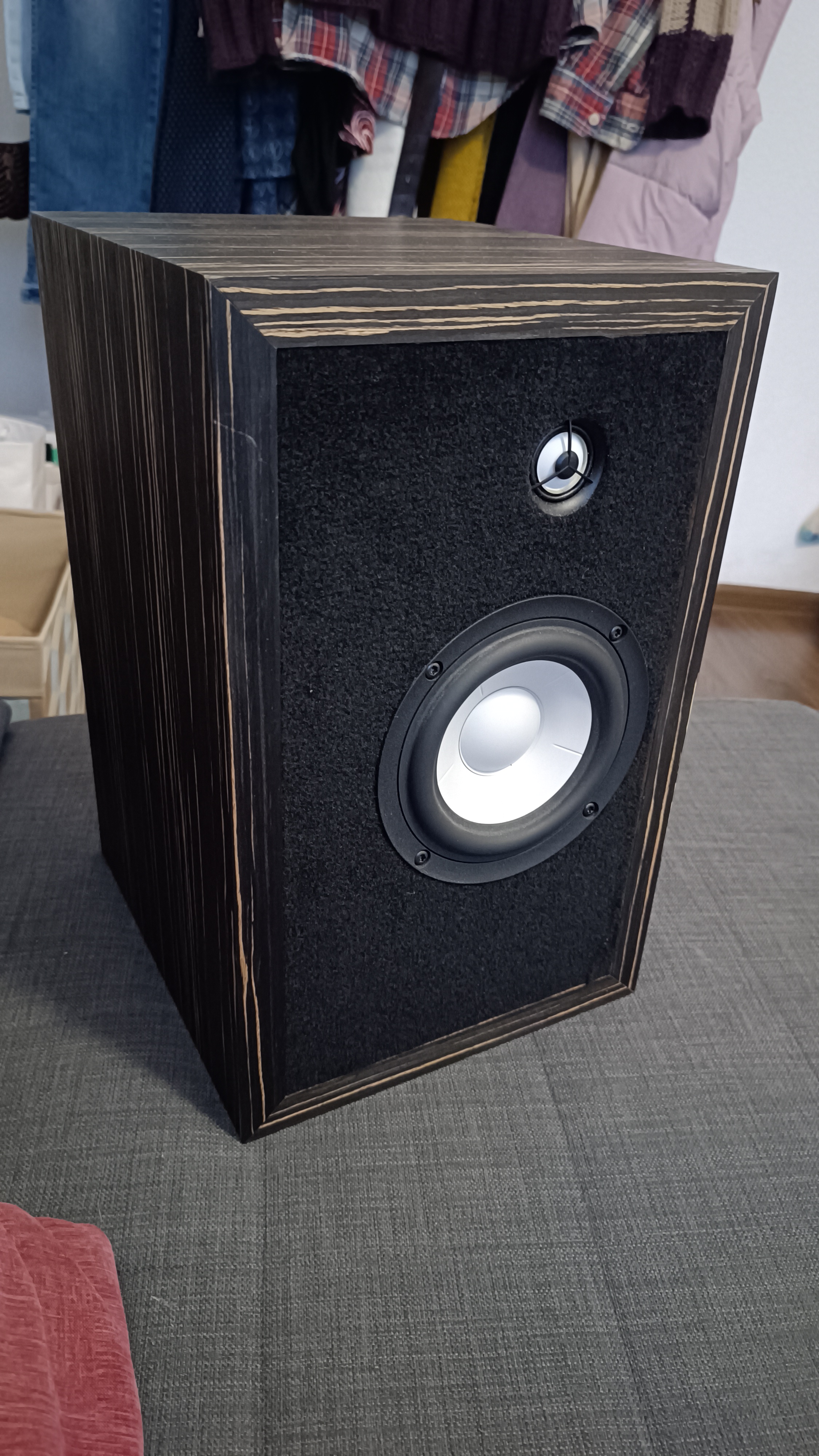

    У меня сейчас временно скопились три пары полочных АС : 1) ФИ 5 дюймов на керамике SB, 2) ФИ на 5" Audax+ SRT-7 3) Каласан на Сатори. После Росхайэнда буду их отслушивать, отпишусь здесь по результатам.
    Аудакс +1
  3. #682
    08.07.2008
    Тихвин/СПБ, Russia
    1,641
    Аудакс +1
    Месье знает толк!
    ---------- Сообщение добавлено 20:08 ---------- Предыдущее сообщение было 20:05 ----------
    Анатолий Тимофеев, добротные у вас сусеки
    Только Каласаны мои. Остальное дали на передержку.Нажмите на изображение для увеличения.

    Как последние по поведению?
    ---------- Сообщение добавлено 18:37 ---------- Предыдущее сообщение было 18:36 ----------
    На мордочке от каких болячек каракуль? Проходил сам нечто похожее.
  5. #684
    old chap
    07.10.2007
    11,588
    Месье знает толк!
    На первый взгляд кажутся простоватыми, потом понимаешь они самые правдивые из указанных..
  6. #685
    08.07.2008
    Тихвин/СПБ, Russia
    1,641
    Не понял вопроса.
    С Уважением, Анатолий.

    Карпет, эксперимент по максимальной заглушке ранних отражений.
    С уважением, Дмитрий Чуманов.

    Как по звуку именно эти динамики, особенно пищалка, что с балансом черного? Заметил, что твердые в этом плане лучше и точнее. Хотя ленты правдивее и одновременно привередливее к тракту.
  10. #689
    Завсегдатай Аватар для DIM
    14.05.2005
    Санкт Петербург
    2,947
    Пусть Анатолий поделится, мое мнение несколько ангажированное, и не совсем положительное. Особенно по пищалке.

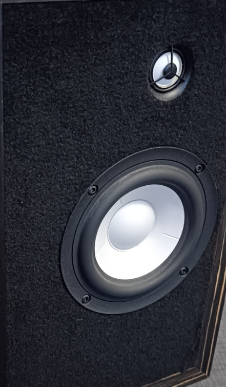

    Пусть системы с помещениями и были разными, но между ткаными пищалками, лентой и твердой я пока выбираю твердую. Неприхотливые ко всему и результат сразу. Какой-то связи с измерениями ТХД нет или я не увидел.
    Ленте просто не в чем накапливать энергию, ткань не имеет резонанса, а толстые и твердые сочетают в себе оба недостатка, но я этого словно бы не слышу. Звук у твердых более осязаемый, весомый, телесный, уход, отлёт от поверхности колонки максимальный даже несмотря на комнату.
    Мне интересно мнение всех, кто что-то сравнивал и крутил в руках.
    По сочетанию в пределах одной колонки разных материалов тоже полезно поговорить. Как и о корреляции звука с измерениями.

    Пока мой фаворит из всех пищалок - SRT-7, непрерикаемый. Пищалки от СБ оказались, к сожалению, разными. Не знаю почему, может китайские. УЗВ резонанс пришлось давить, иначе откровенно грязнят самый верх, но это беда всех жестких куполов. То же самое с мидбасом, видели его пики на правом краю? Поэтому 4-й порядок, даже третьего не хватило. Они, в принципе, хорошие, могут громко звучать, но звук этакий не знаю, простоватый. Утонченности не хватает и разрешения. Не могу сказать, что плохо, но не шедевр. Хотя эксперимент хороший.
    Скоро появятся аналоги на бумаге, думаю с зиме, отпишусь. Пищалка только Сатори, твердые белые я больше использовать не буду.
    Впрочем, у Анатолия будет свое собственное мнение, он слышит лучше меня явно.

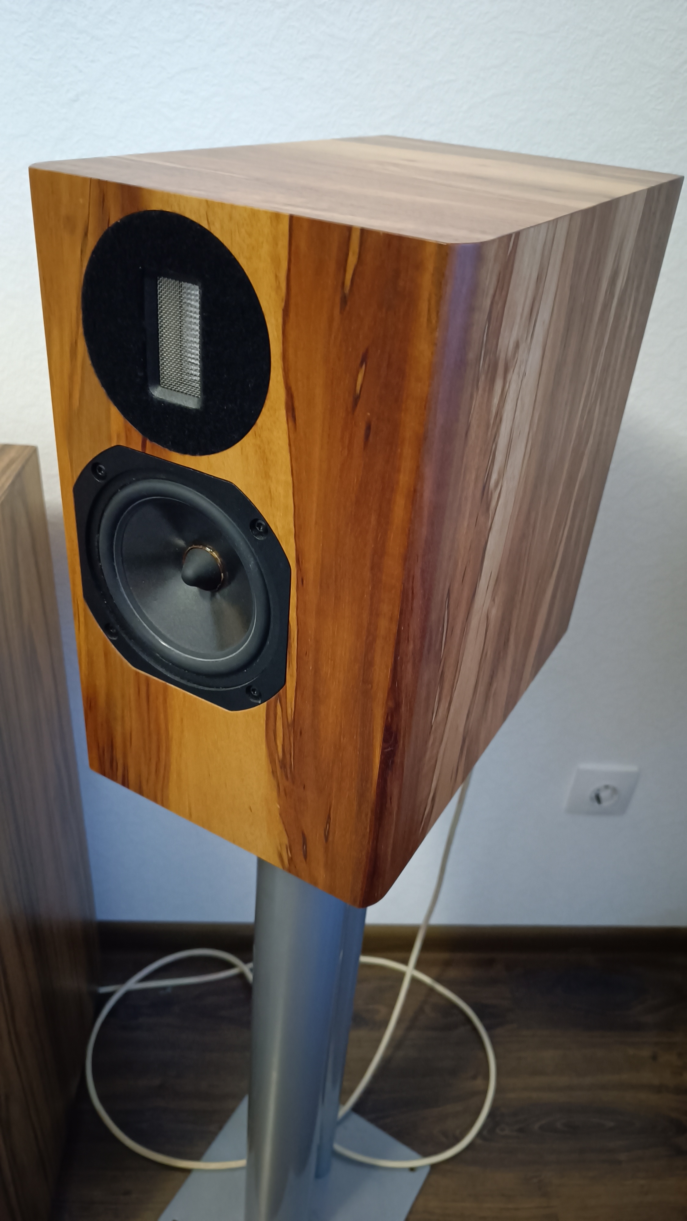

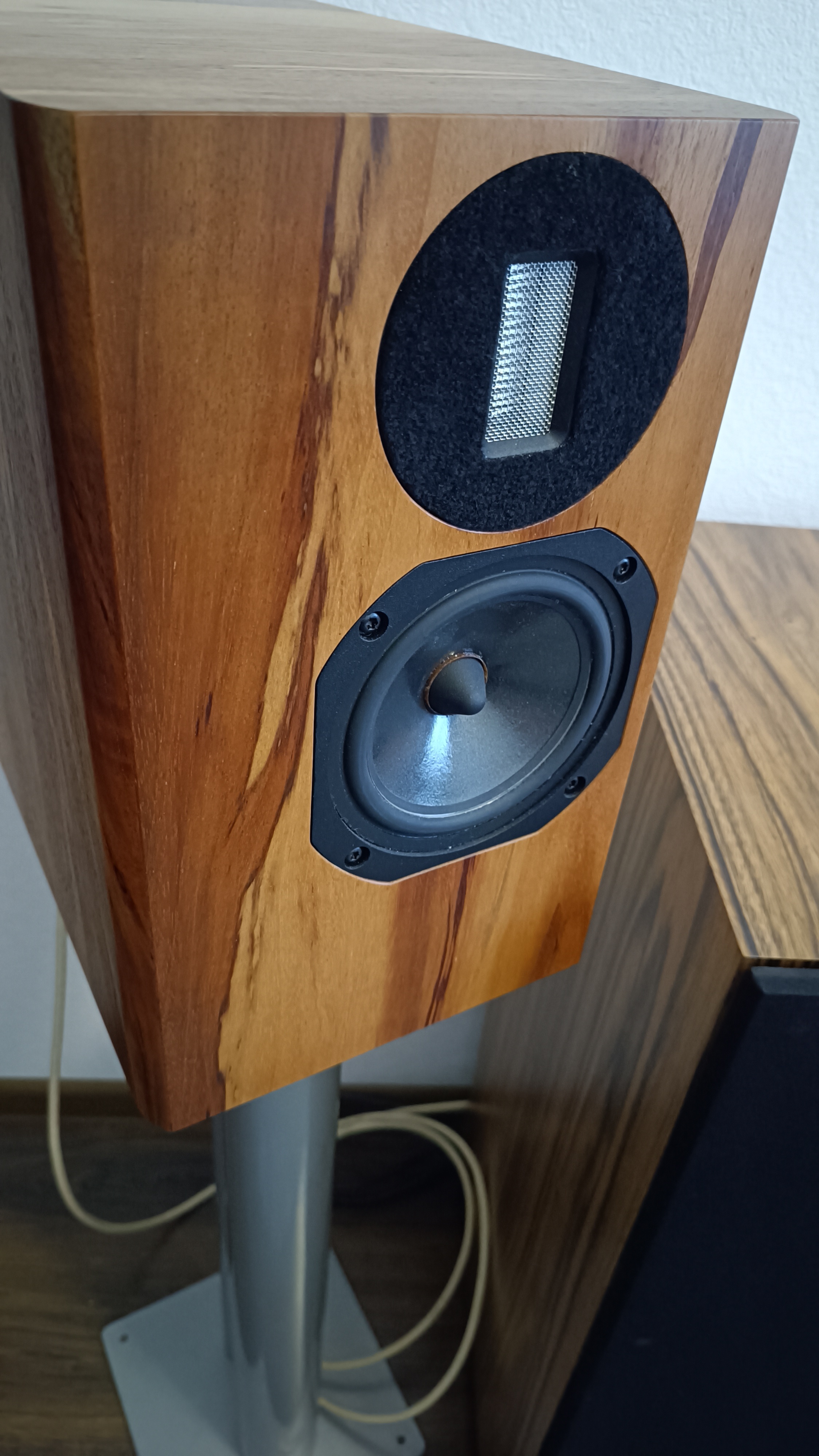

    Вопрос такого плана. Или даже не вопрос. Сами сейчас поймете.
    Получается так, что ленточные динамики играют лучше всего. В данном случае — Малиновского.
    В промышленных АС тоже лента впереди по качеству? Что нужно для того, чтобы в самодельной АС купол переиграл Малиновского? Или это невозможно?
  17. #696
    08.07.2008
    Тихвин/СПБ, Russia
    1,641
    Именно ленточник с герметизированным зазором. Это некий гибрид ленты и купола. нижние СЧ не тощие, а именно то что нужно. Кстати прослушку я проводил на следующий день после похода в концертный зал Мариинского на Кармину Бурану, уши поднастроил. (Но мы все конечно помним что записи обработаны и проч. и проч.)
    Я бы все-таки не делил их слишком низко (как обычно пишет производитель).
    При разделе повыше можно поположе скаты сделать и переход от СЧ к ВЧ будет менее заметен (лучше стыковка).
    И не стОит их с тяжелыми СЧ или мидбасами стыковать.

    "Лента" (по мне) сложно вообще стыкуется. Вплоть до того, что места себе не находишь. Но я хороших в руках не держал, только китайский планар HiVi, но и через него слышно вплоть до схемотехники усилителя и влажности в помещении. Капризно. Переделал планар в открытый, выпиливал части решетки, из-за которых были выбросы вверху — стало очень дорого по звуку, 338 слил полностью, но высокий раздел, не ниже 4к не позволяет сравнивать полноценно.
    Хотел определиться, что же мне больше понравится: Малиновский, Блисма или хороший драйвер с рупором. Да планы накрылись, как и у многих.
