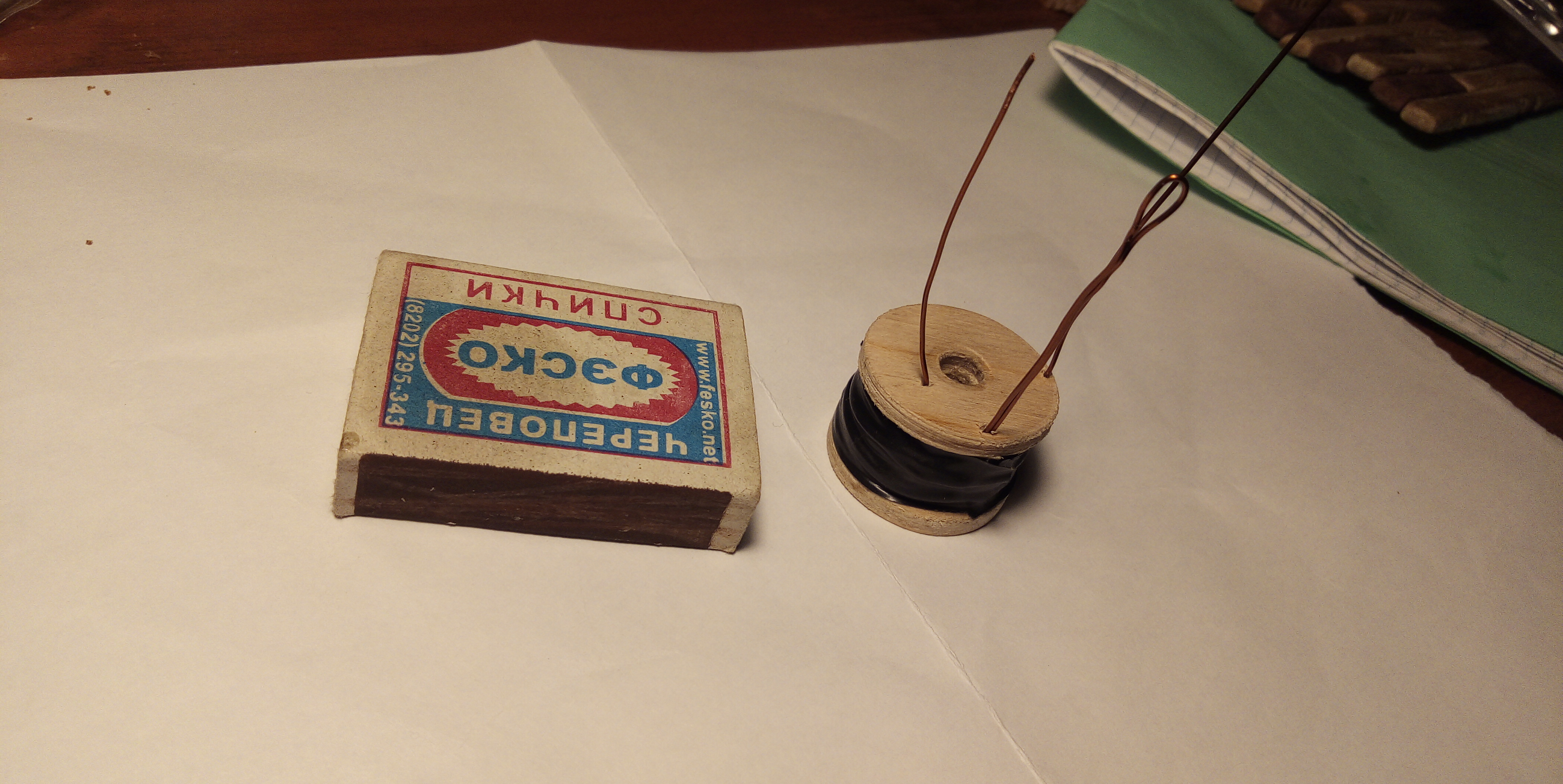

    Стоит уточнить по катушке-автотрансформатору:
    Она мотается проводом 0,63мм (это не критично),на стандартной катушке с того-же Али https://aliexpress.ru/item/100500471...00030216278950 Каркас с внутренними габаритами d-14мм, ширина намотки-11мм. Индуктивность полная - 0,23mH, сопротивление постоянному току ~0,5ом(+-30%), коофициент трансформации (соотношение полного количества витков к количеству витков нижней, по схеме, части 1/0,85. Это ослабление на 1дб. У меня, намотанная ручным станком вышло 108+19 витокв. Если делать ослабление резистором, то получится не одно и то же. Можно намотать и на другом каркасе, важно соблюсти точно значение индуктивностии, коофициента трансформации и примерное сопротивление постоянному току.
    Если у кого не получается изготовить самостоятельно такую катушку, могу посоветовать человека, у которого я иногда заказываю катушки. У неё можно все номиналы разом заказать, если есть такая необходимость.

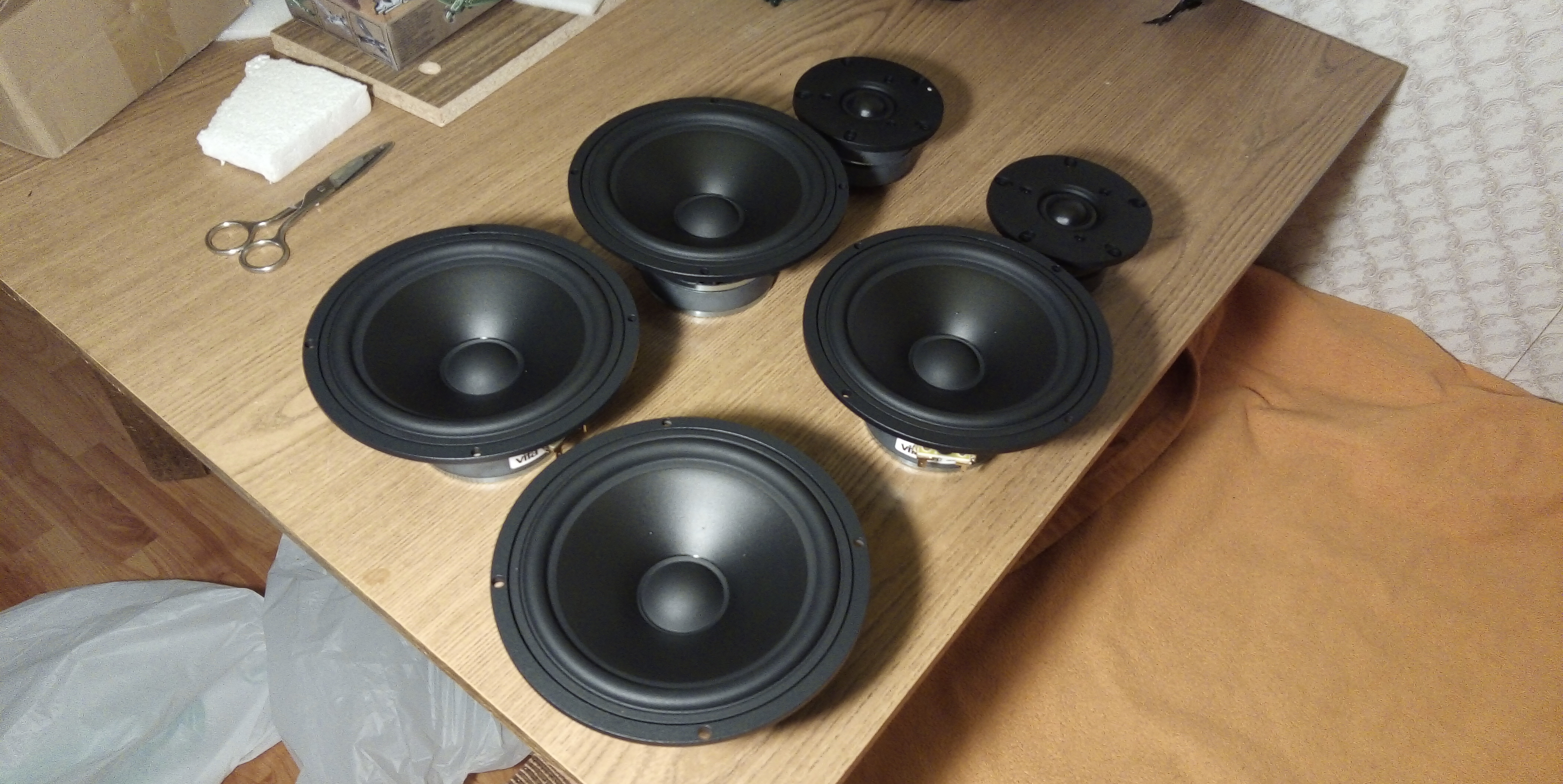

    Результат с грилями Нажмите на изображение для увеличения.
Название:	Гриль WhatsApp 2025-07-10 в 16.03.23_bf23f34a.jpg
Название:	гриль 2 WhatsApp 2025-07-10 в 16.03.24_541b9086.jpg

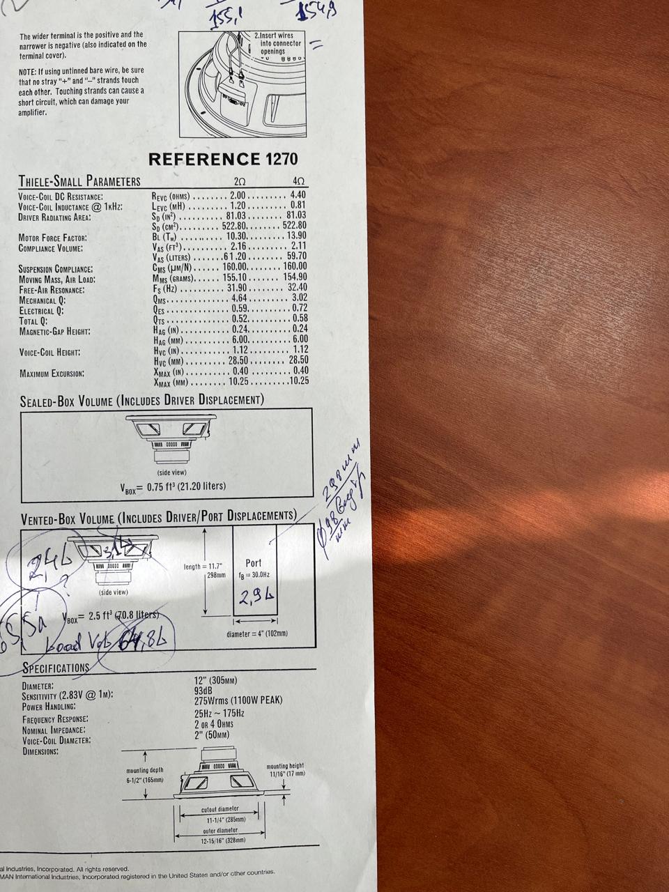

    Симпатично! Саб на какой головке?
    Infinity reference 1270 автомобильнаяНажмите на изображение для увеличения.
Название:	Cf, WhatsApp 2025-07-10 в 16.52.54_1fd6b8c8.jpg
Название:	ref WhatsApp 2025-07-10 в 16.55.50_dd9fd4c1.jpg

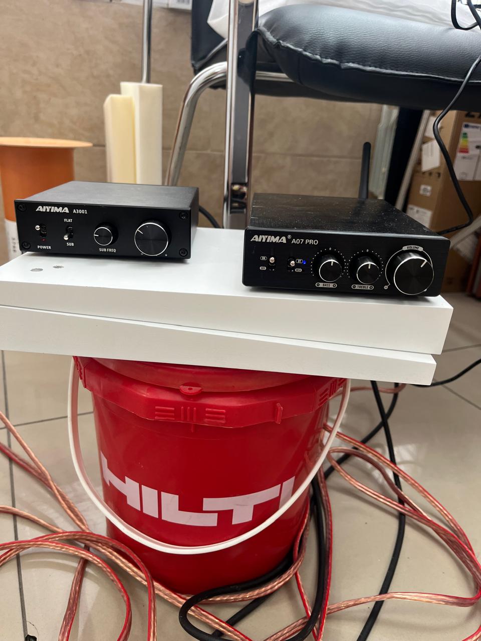

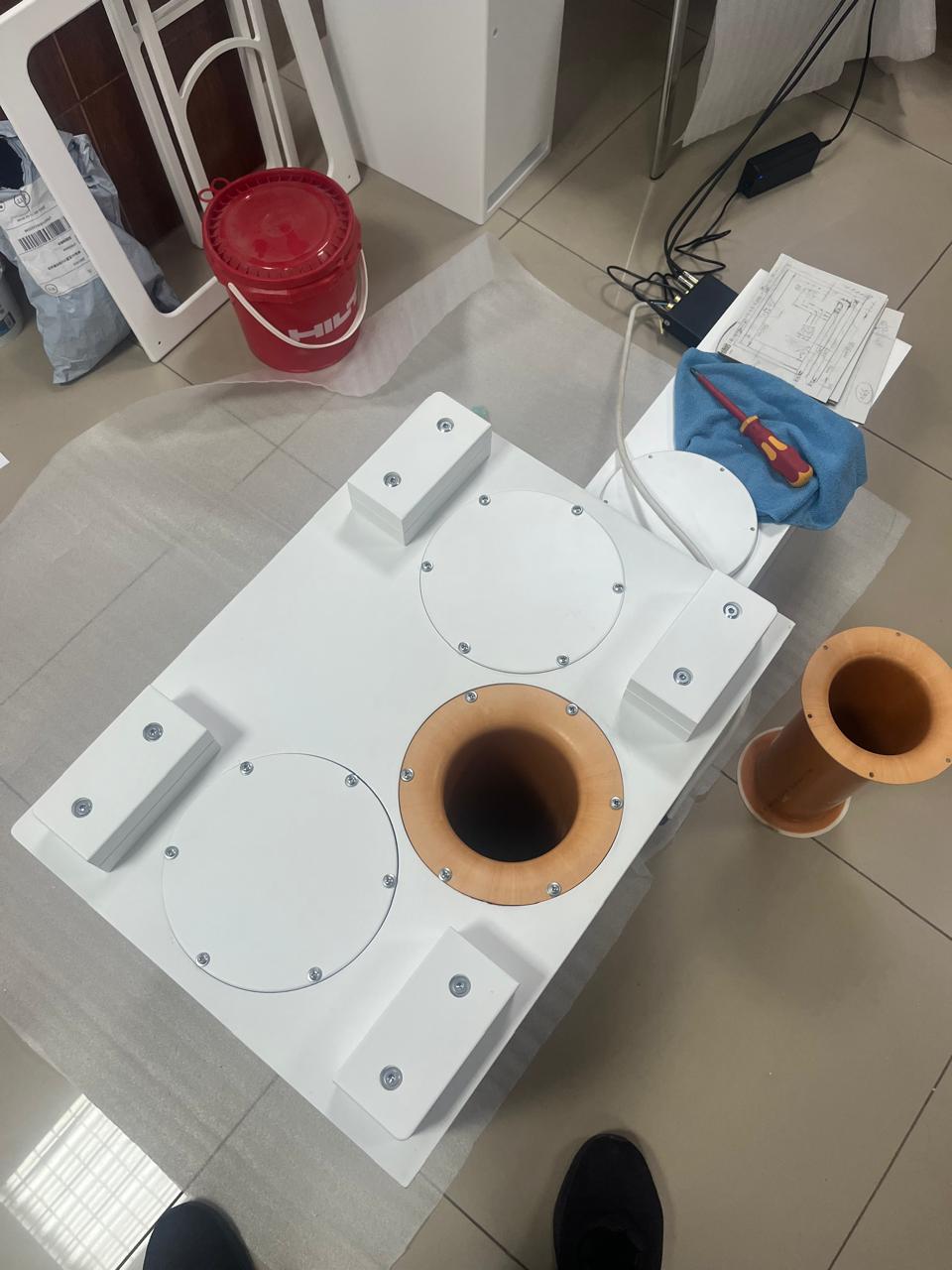

    Ох...чик))
    Саб, если честно, тут не к месту.
    Это все сейчас стоит в офисе 32 м.кв, где все и собирал в готовые корпуса когда было время. Саб для комплекта ДК, в корпусе для для испытаний различных вариантов исполнения корпуса (ЗЯ, один ФИ, Два ФИ) Много на форуме было разных мнений по поводу саба, решил попробовать как оно звучит в разных исполнениях. Дно так у него выглядит Нажмите на изображение для увеличения.
Название:	Дно саба WhatsApp 2025-07-10 в 16.26.42_37da5eb2.jpg
ID:	475744 Итог- сейчас работает с плотно забитым синтепоном ФИ, так мне больше всего нравится. И зря вы про то, что саб не к месту- саб выключаю- для меня сразу масштабность исчезает, хотя я его отдельно особо и не слышу. Да и контрабас/ басовая гитара прилично сочнее получаются. Видимо нравится слегка приукрашенный на низах звук и масштабность. Саб только чуть не совпадает по фазе( но рес это поправит. регуляторы усилков в крайней настройке так стоят Нажмите на изображение для увеличения.
Название:	Регуляторы  WhatsApp 2025-07-10 в 16.30.47_4b3d66fd.jpg

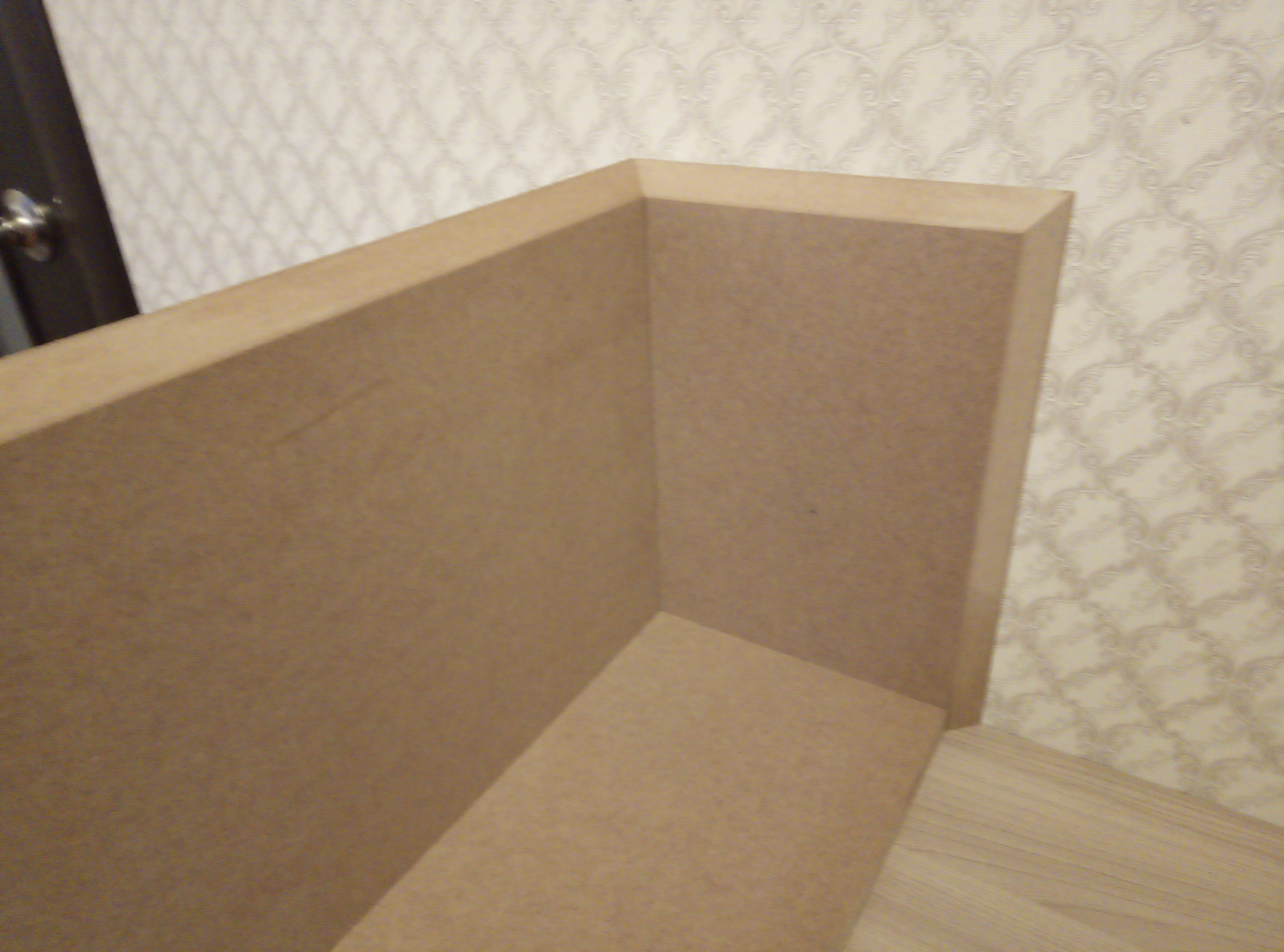

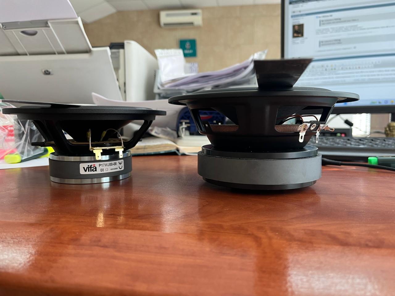

    Надо плющить по высоте, делать не более 200 мм , Александровская С 27 Н = 210 мм при динах 180 мм и она мне кажется очень высокой [ATTACH=CONFIG]475750[/ATTACH и для меня странно, размер динов по рабочему диаметру примерно одинаков но вифа миниатюрней Нажмите на изображение для увеличения.
Название:	разм WhatsApp 2025-07-10 в 17.05.07_ef6a337a.jpg
ID:	475751 Нажмите на изображение для увеличения.
Название:	сбоку  WhatsApp 2025-07-10 в 17.05.08_f5cc7b8c.jpg
    Корпус при сборке упороли, заднюю панель вклеили портом под терминал в ФИ ... видимо знак что С 27 не надо собирать. Никому не надо кит комплект С27?, довеском бесплатно упоротый корпус с рамкой гриля))
    ---------- Сообщение добавлено 17:27 ---------- Предыдущее сообщение было 17:12 ----------
    Перебор, КМК. Ну может кому то нравится много баса.
    иногда негров слушаю, там бас нужен
    Ну а че? 5.1 вырисовывается.
    Не, 7.3 А это пробный саб для понимания что и как, теперь понимаю что мне для фронта нужно два саба 15** ЗЯ с изначально низкоиграющими головами.
Название:	С 27 WhatsApp 2025-07-10 в 16.39.04_54d3cd6a.jpg
