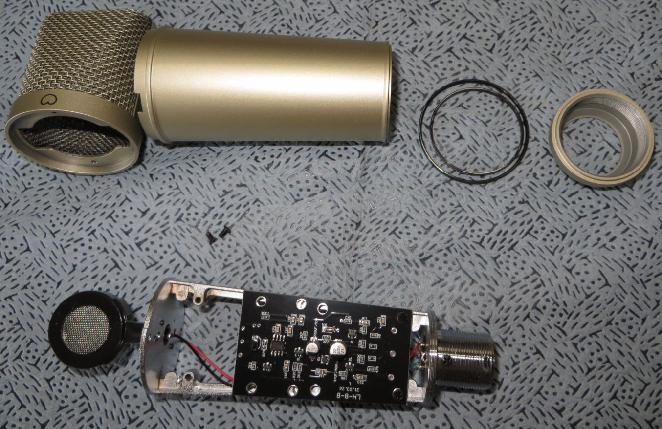

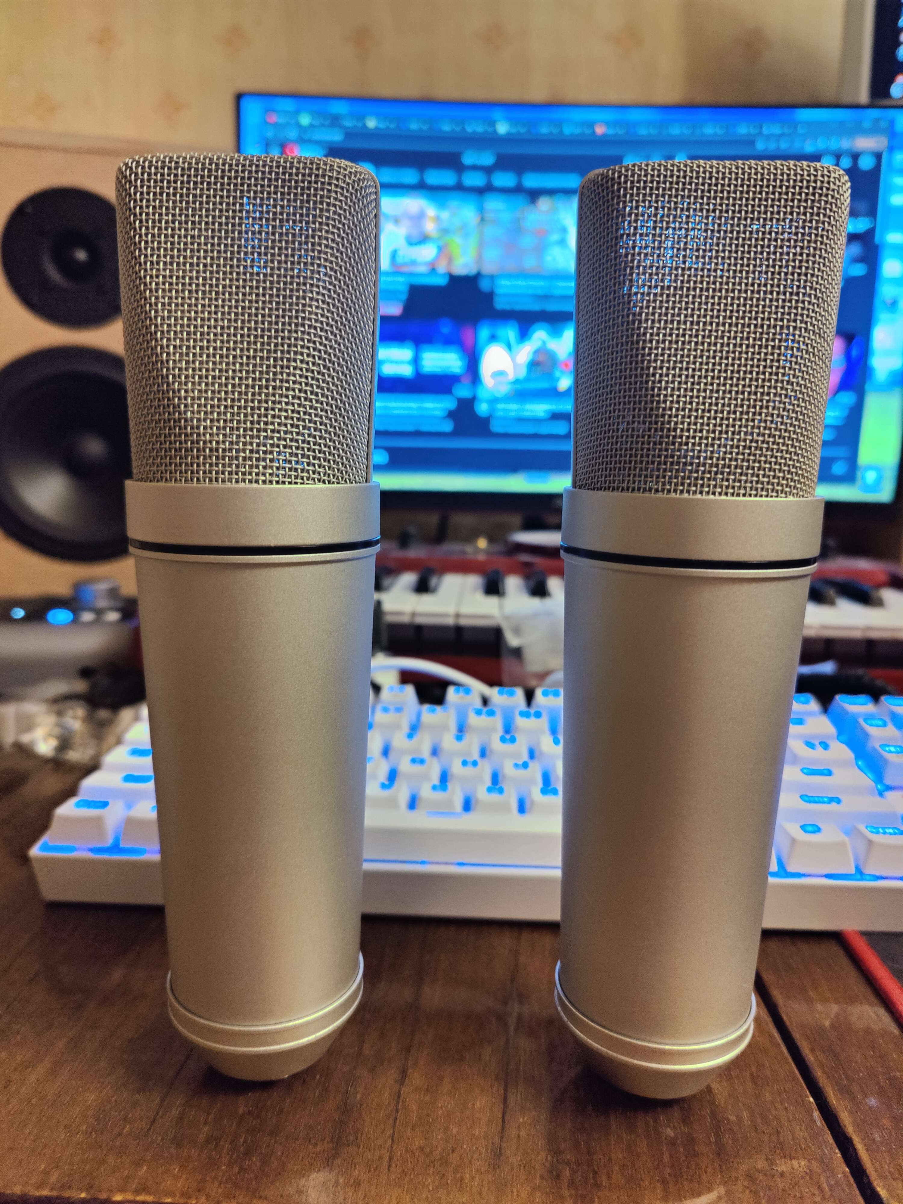

    Очередной Китайский U87 под корпус пришёл.
Название:	Replica U87 6  22 07 23.JPG
Название:	Replica U87 7  22 07 23.JPG
    Но пишет в стоковом состоянии лучше предыдушего и внутренние шумы меньше.
    Вот запись - с нормализацией уровня (делаю так для сравнения, чтоб на уровни не обращать внимание).
    Replica U87 - из коробки стоковое состояние. Правда использовал свой постоянный XLR шнур, а не из коробки.
    https://disk.yandex.ru/d/kEJ-EcdoWOY-pQ
    Для сравнения переделанный предыдущий микрофон на лампу 6ж4п - с точно с такой же нормализацией(там выполнено несколько действий по нормализации сигнала по алгоритму певца Пушного )
    https://disk.yandex.ru/d/lVCD5oeDZAIlZg

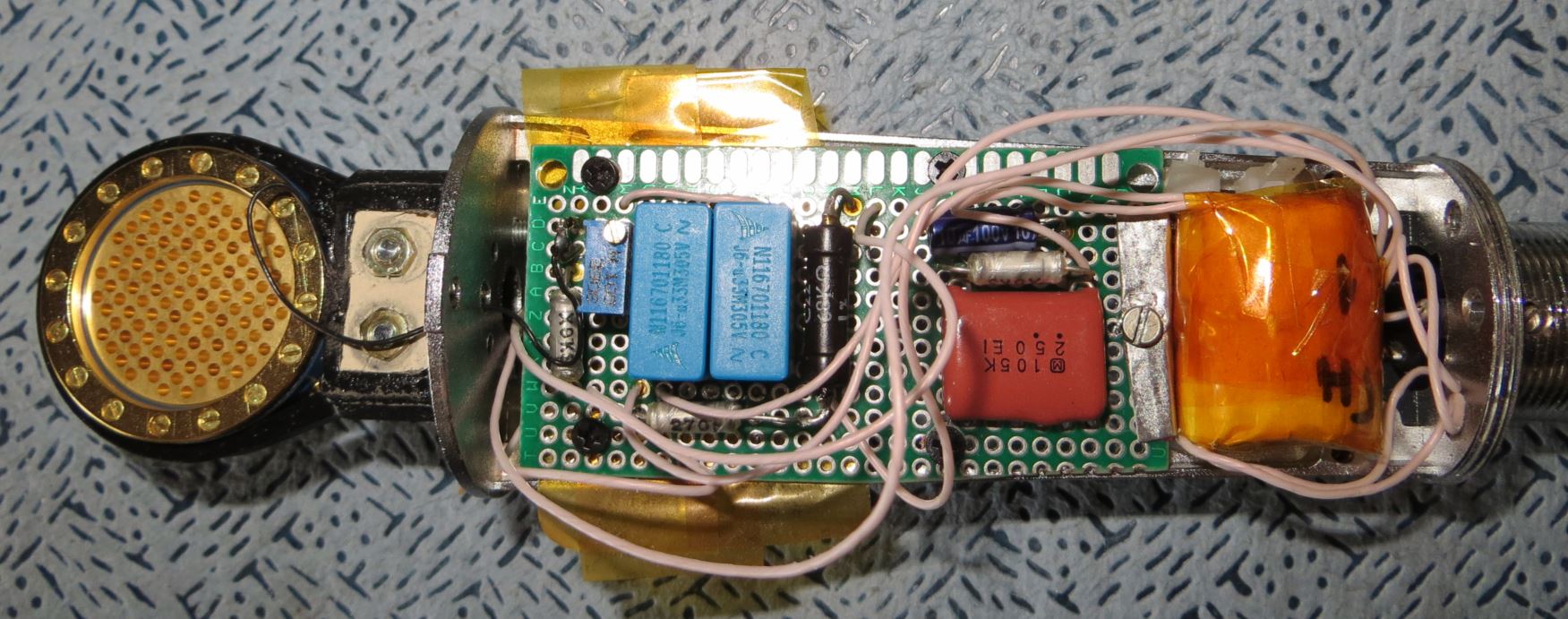

Название:	Replica U87 - EF91 03  26 07 2023.JPG
Название:	Replica U87 - EF91 02  26 07 2023.JPG

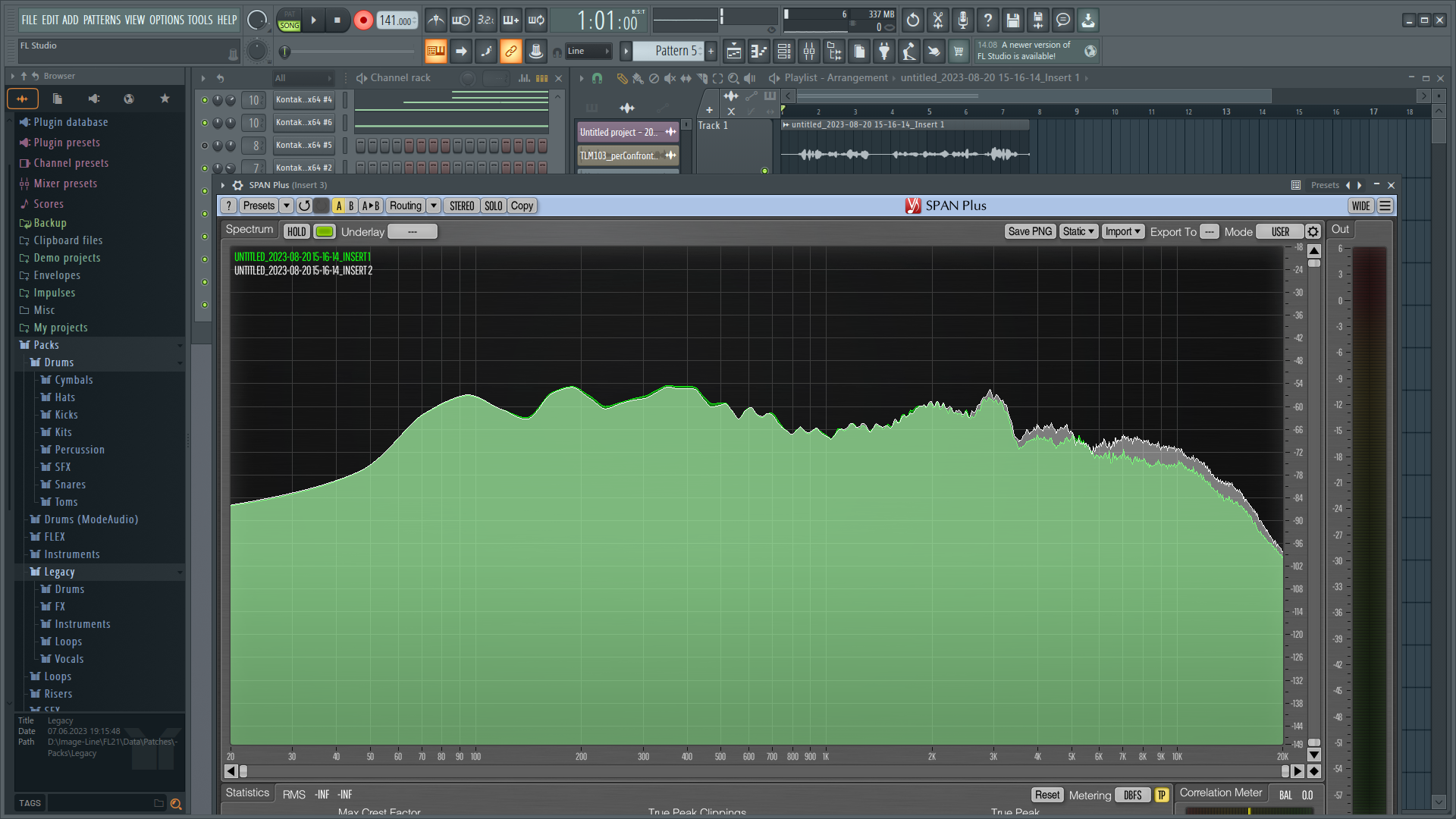

    Доделал тестовую версию микрофона на схеме U67 с лампой 6Ж32П. Вот пара домашних записей: ТУТ. В записях - "U67" и "U87Ai". Корпуса микрофонов одинаковые, капсюли тоже.
    Серый- 67-й.
    Upd послушал в инете синхронные записи 67 и 87- мне показалось, что 67 должен быть по-ярче. В обр. связи у меня был С17 = 150 пФ, заменил его на 110 пФ и сделал новые записи. Забросил в ту же папку по ссылке выше.
    Последний раз редактировалось Aikman; 20.08.2023 в 20:43.

    Оба микрофона хороши. Звук близок друг другу.
    Какой больше нравится? - зависит от файлового проигрывателя - при стандартном проигрывателе - на диске хранилища лучше 67 .
    А при скачивании на свой файловый проигрыватель -87 - как бы больше воздуха и объёма......
    То есть выбирать надо от системы пользователя.
    Погонять нужно микрофоны - звук , возможно после прогрева (пара суток) чуть помягче станет. Пока звук слегка "зажат".....
    Но это нюансы...... а так очень понравилось.
    Фото бы сравнения двух микрофонов со снятыми корпусами.......ИНТЕРЕСНО..... очень.

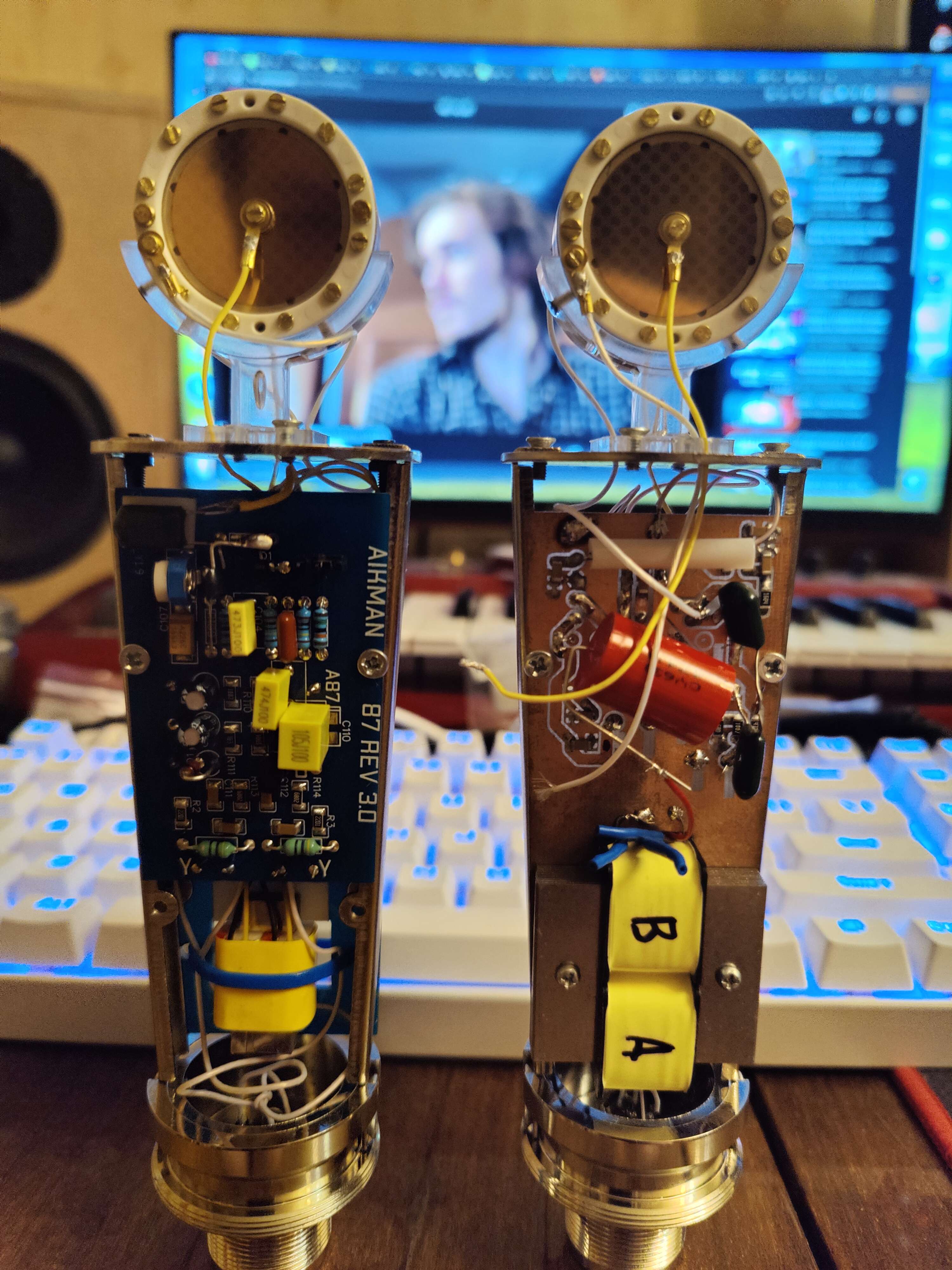

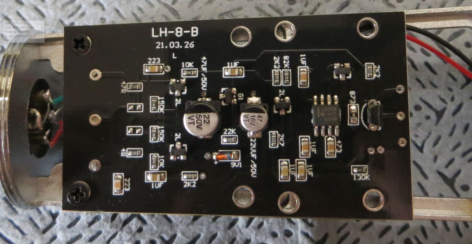

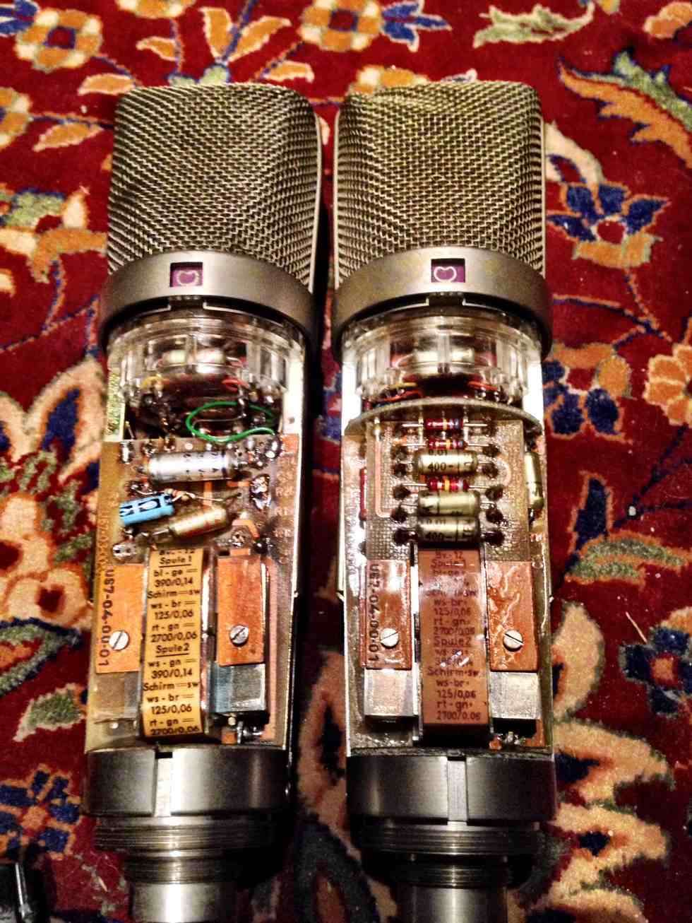

    Простая переделка лампового Neumann U67 на транзисторы
    Самое главное, чтобы можно было восстановить первоначальное состояние - Стоковое состояние стоит гораздо дороже, чем после такой переделки.
    Если хочется переделать ламповый микрофон в транзисторный -то лучше прямо на ламповой панельке собрать транзисторный эквивалент лампы.
Название:	Транзисторный аналог лампы 6ж4п - 6AU6    -   SS-AU6.JPG
    Как бы транзисторные требуют других подходов совсем.
    Если отвлечься от конкретного микрофона , а копнуть глубже.
    То чем привлекательна ламповая схема - привлекательна "минимализмом в количестве деталей". Минимальное количество - можно сделать селективный подбор деталей и поставить детали максимального качества, но придётся мириться с недостатками такого подхода - с определёнными ламповыми искажениями звука.
    А если бороться с искажениями - это усложнение конструкции .......... то лучше перейти к сложным транзисторным схемам.
    На приведённой выше постом фото - там не понятно, ведь есть ещё разъём и шнур с блоком питания. Если переделали на схему без блока питания, то и шнур надо переделывать, либо разъём в торце микрофона.....
    НО как тогда быть с питанием напряжения поляризации капсюля? Питать пониженным напряжением +48 вольт? Или оставлять блок штатный блок питания питания - тогда можно просто аналог лампы спаять и не перепаивать схему микрофона.

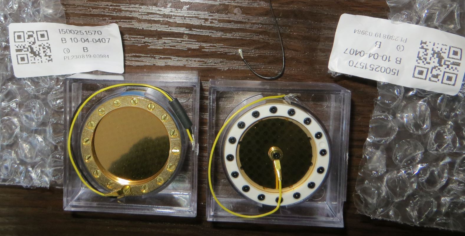

    Заказал два одинаковых капсюля - RK12 - (без болтика посередине), а прислали два разных капсюля. Как китайцы утверждают послали мне капсюль якобы дороже , чем я оплатил.
Название:	Конденсаторные капсюли 2 09 2023.JPG

    Поставил на макетный ламповый микрофон на 6ж32п для проверки капсюль с болтиком посередине. Звук нормирован по уровню.
    https://disk.yandex.ru/d/TcfdEhqsnQoUEg
