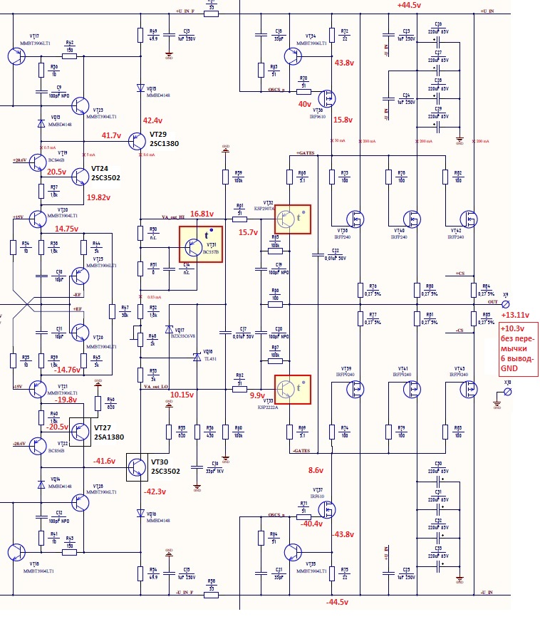

    Что то трудно идет сборка.
    3 этап УН+ВК.
    Запаял всё кроме ОУ и входных цепей. Включил, ничего не задымилось, уже хорошо. Ток покоя установил 100 ма.
    Провел измерения, на выходе 13,11в. Напряжение в точках занёс на схему.
    Если убрать перемычку с 6 вывода ОУ на общий, напряжение на выходе уменьшается до 10.3в и соответственно в точках так же уменьшается на 3-4 вольта.
    Подскажите куда лезть?
    Со вторым каналом всё тоже самое, только напряжения меньше на 3.5 вольта.
    Последний раз редактировалось Sacha.; 11.01.2024 в 09:35.

    По умолчанию Re: Интеграл. Двойной.
    3 этап УН+ВК.
    Никуда лезть не нужно, разбаланс токов плеч около 260 мка. Нормально.

    А как же постоянка на выходе 13,11 вольт?
    Я собирал Криптон с forum.cxem.net у него на выходе было 12 мв без нагрузки.
    Ничего не понимаю.
    Как то страшновато нагрузку подключать.
  18. #697
    Профиль удален
    Аватар для bukvarev
    18.08.2012
    Нижний Новгород
    1,824
    Так ОУ же в плате пока не установлен, обратная связь отсутствует.
    Запаяете его, и на выходе усилителя не будет никаких вольт.

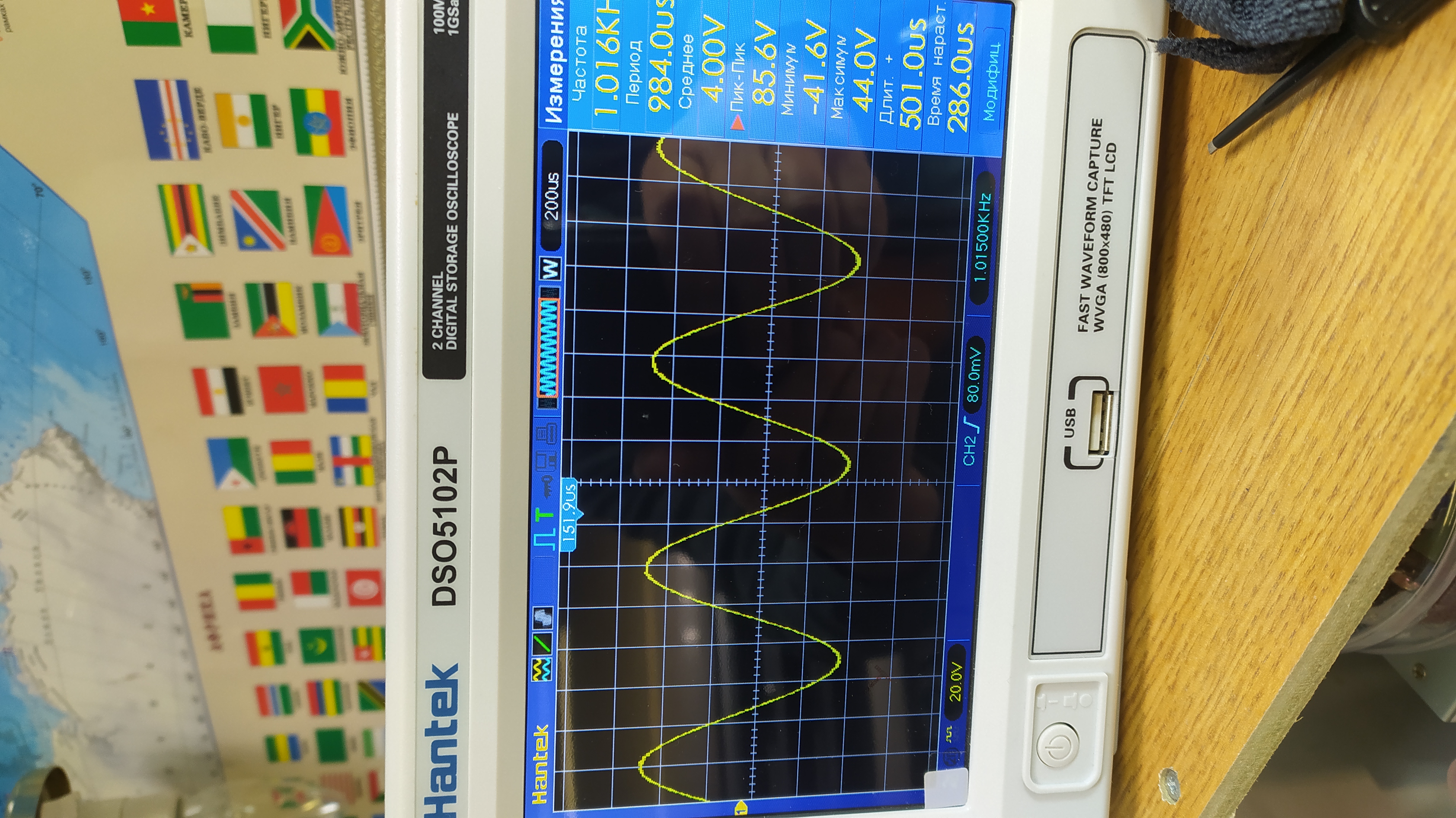

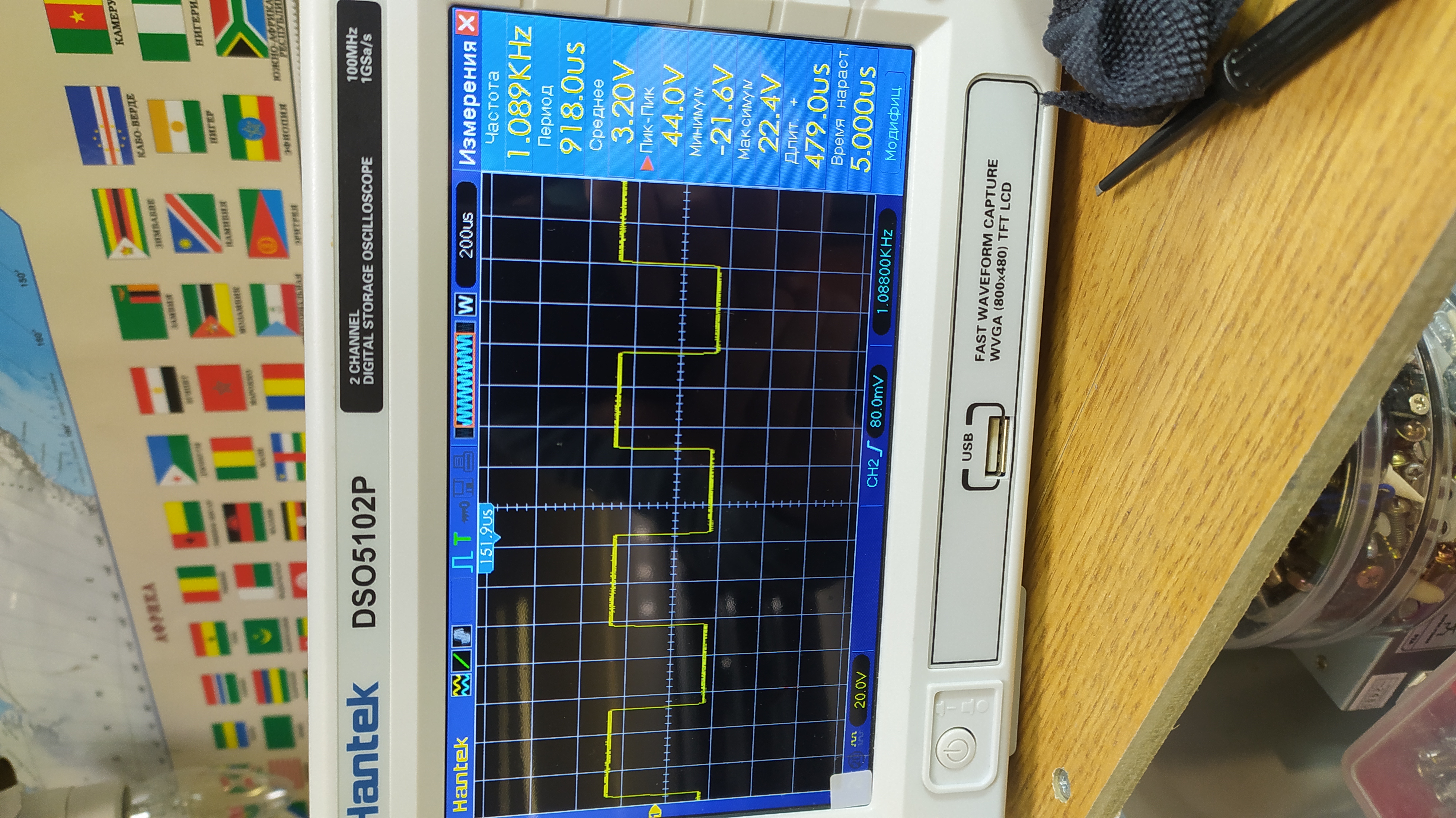

    На входе 5534, ноль на выходе встал как вкопаный, повторяемость усилка 100%, нагрузка 8Ом и нихром и ПЭВ-15 ни каких артефактов. Питание переменка 37В...
ID:	447918   Нажмите на изображение для увеличения.
ID:	447917   Нажмите на изображение для увеличения.
    Последний раз редактировалось Alexsandr; 14.01.2024 в 11:36.
