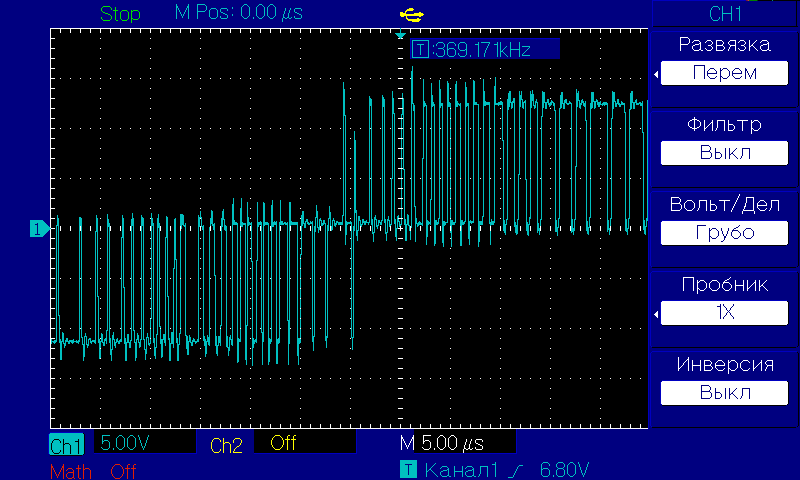

    А как будет отрабатывать с 200кгц на входе? я у себя хочу AD8307 поставить что бы гарантированно выбирать нужный диапазон в большой полосе, вход кстати у него дифференциальный, поэтому 1 шт на канал вполне достаточно
    200к никак не замерить этим процом.

    По умолчанию Re: Космос, как технологии в конце концов рвут архаику АР аналайзеров
    а как тогда будет отрабатывать авторендж, если нужно измерить с усилением, но девайс запитан от ИИП с частотой несущей скажем 100-150кГц и сильными пульсациями? А если надо в широкой полосе? Или например тот же SSM3582 с вот таким выходом:
