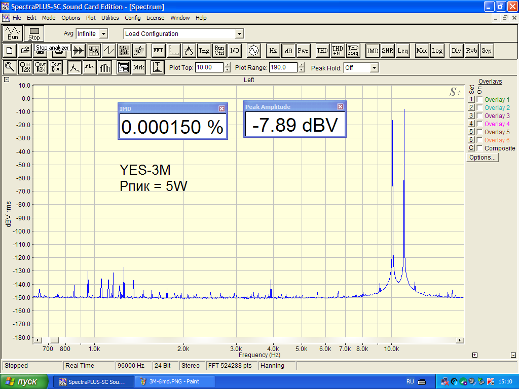

    Приветствую , Всех !
    Чтобы не загромождать одноимённую тему решил разместить материал здесь .
    По прошествии многих лет вновь возникло желание обратиться к так называемому режиму ЭА
    С помощью этого режима формируется наиболее "гладкая" амплитудная характеристика ВК.
    Её резкие локальные изломы , типичные для АВ , способствуют увеличению числа как гармоник
    высоких порядков , так и комбинационных составляющих .
    Думается использование режима ЭА это один из способов продвинуться далее в совершенствовании схемотехники усилителей . В экспериментах с этим режимом это подтверждается . При измерениях чётко фиксируется , особенно при малых мощностях , снижение на 6 - 12 дБ как Кни так и Ки .
    Стоит остановиться на названии этого режима . Есть мнение , что режим ЭА не совсем правильное название . По сути это всё же режим АВ . Наверное более точное название для этого режима будет - режим "Super AB" или сокращенно - SAB , а можно , думаю , и так скромненько назвать - режим "Super A Bragina" , что не менее верно для предлагаемого варианта усилителя .

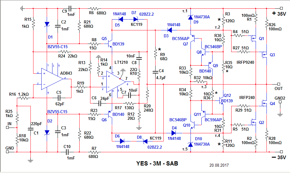

    И так схема :
Название:	Схема YES-3M-SAB.png

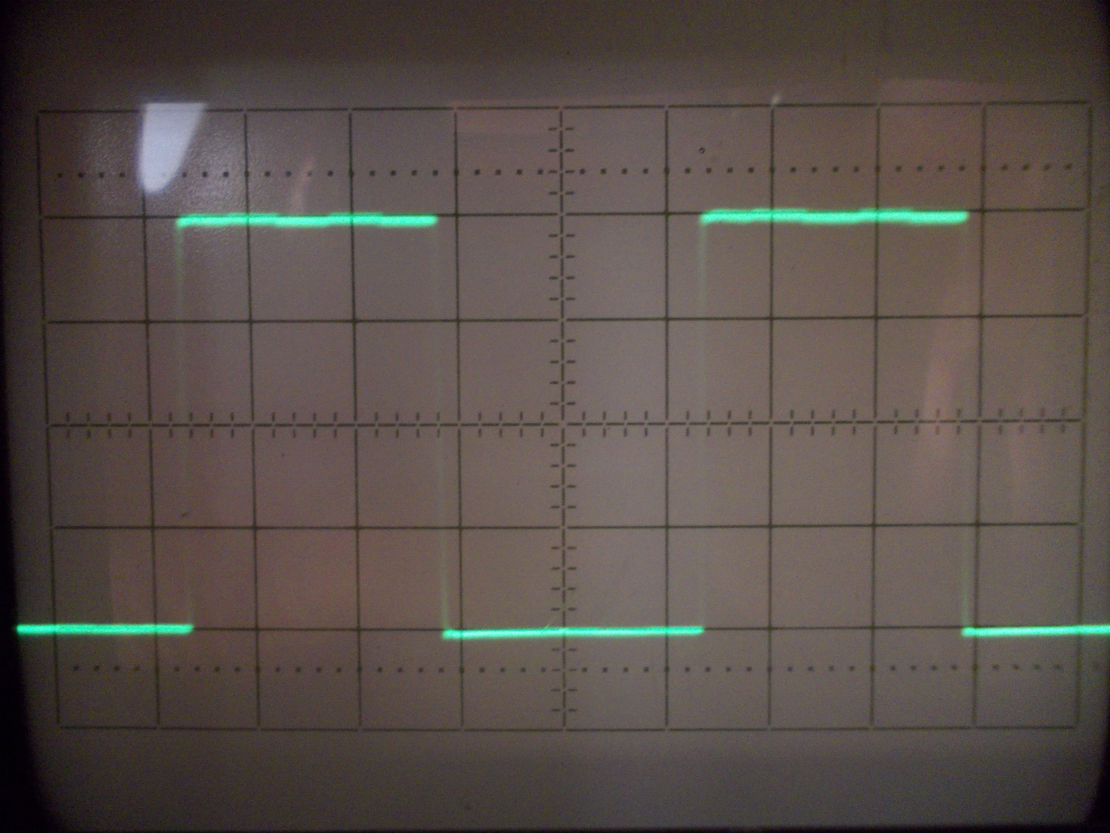

ID:	299492 меандр 20кГц Нажмите на изображение для увеличения.

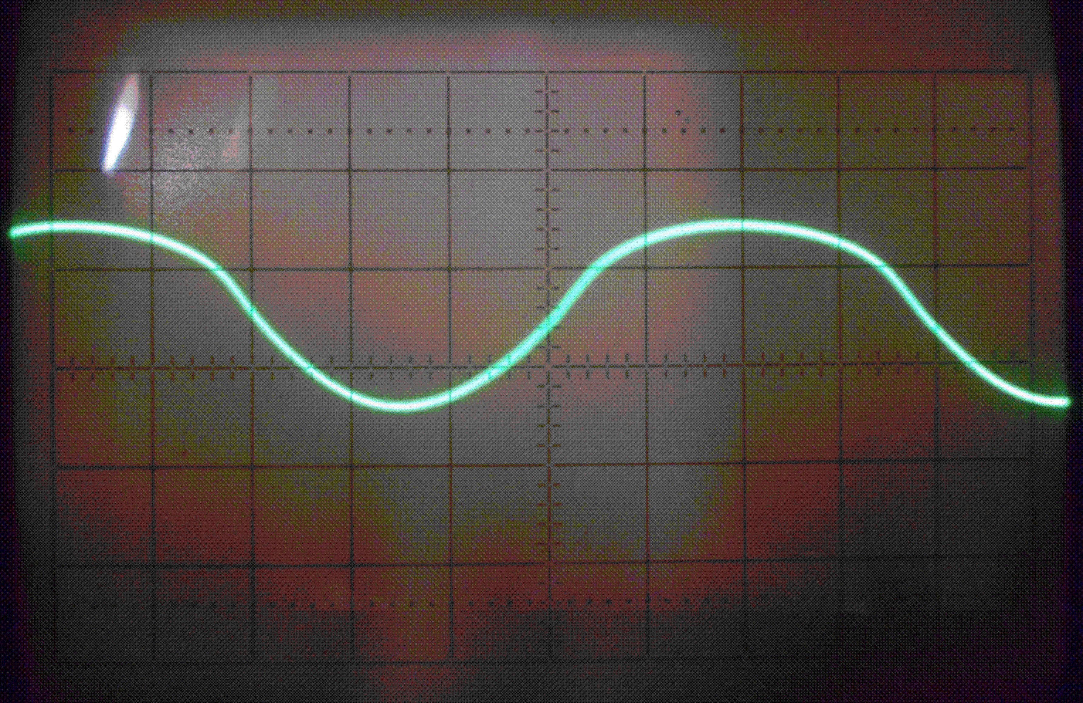

ID:	299494 клипп 20кГц Нажмите на изображение для увеличения.
ID:	299495 - 10 V/дел
    Полоса по уровню -6дБ - около 1мГц , да и другие основные параметры соответствуют взятому за основу усилителю YES - 3.2-U .

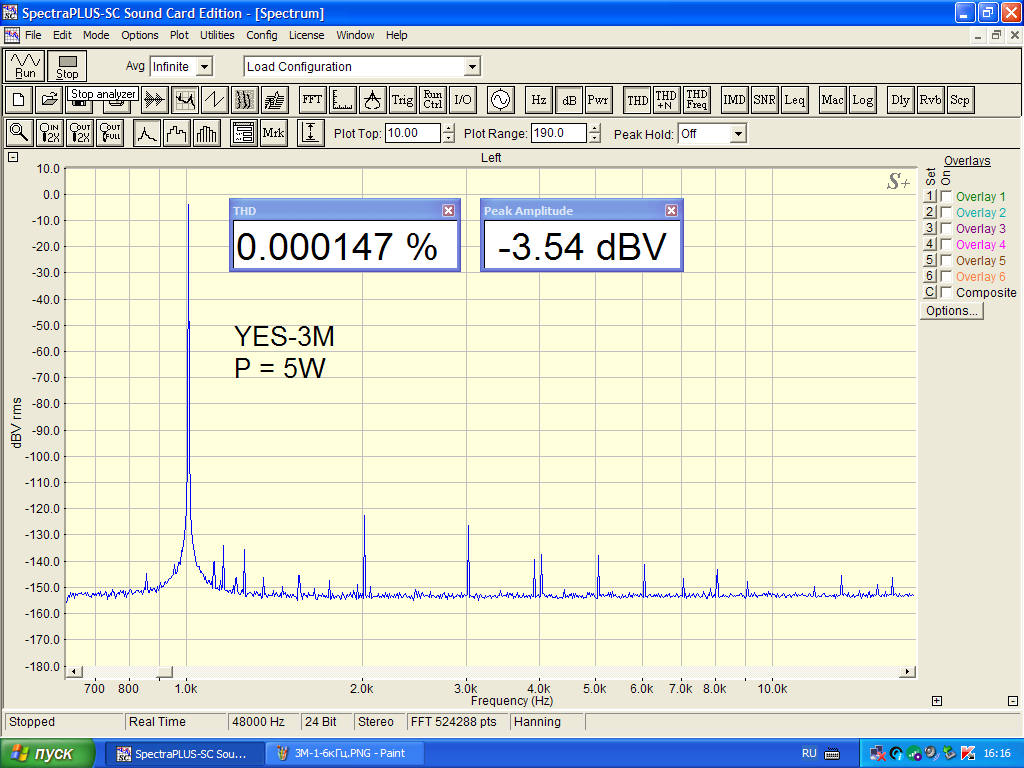

    И как обычно , начнём с "весёлых" картинок :
ID:	299499 Нажмите на изображение для увеличения.

    картинки с Рвых=5Вт будут в теме :
    https://forum.vegalab.ru/attachment....6&d=1503482058
    https://forum.vegalab.ru/attachment....5&d=1503482027
    https://forum.vegalab.ru/attachment....4&d=1503482000
    В штатную схему YES - 3.2-U добавлены диоды антинасыщения D3 - D8 и узел SAB , включающий в себя Q7 - Q12 и D9 - D10 . Кстати узел SAB может быть установлен отдельной платкой в любой из линейки YES-ов ( точки подключения на схеме -т.1 - т.5 ).
    Идея термостабилизированного узла смещения для ВК взята у голландцев ( Р-Хобби№1-2000,ст.8-9 ) , где она себя проявила весьма эффективно . ( Этот узел смещения уже применялся ранее в гибридном YES-е ) .
    В данной схеме использовано две ячейки для каждого плеча ВК . С помощью диодов D9 D10 эти ячейки формируют стабильное напряжение на затворах Мосфетов ВК , гарантирующее минимальный сквозной ток , исключающий отсечку .
    Основной ток покоя ( около 30 мА ), задаваемый LT1210 , устанавливается с помощью R3 и R11 .
    Дополнительный стабилизирующий ток формируют ячейки SAB , режим которых задается R32 - R34 . Эти же резисторы совместно с "золотой" подстраиваемой цепочкой C4R9 формируют необходимую параболу ( скругление АХ ) изменения тока транзисторов неактивного плеча ВК вблизи нуля АХ .

    Все ньюансы работы режима SAB можно наблюдать в симуляторе МС-9 .
    Модель без первого ОУ :
    https://forum.vegalab.ru/attachment....1&d=1503480778
    Если посмотреть внимательно на узел SAB с точки зрения известного конструктора В.П.Матюшкина , то можно увидеть две связанные между собой ячейки ЕПОС - Единичная Положительная ОС .
    Действие ЕПОС направлено в том же направлении , что и ОООС , усиливая влияние последней на параметры усилителя и доводя их до максимально возможных значений .
    Поэтому измеряемые величины Кни и Ки имеют практически предельные параметры ограниченные искажениями применяемой измерительной установки . Что и подтверждают приведенные "веселые" картинки ,полученные при тестировании макета YES - 3M - SAB.
    Результатом совместного действия узла SAB и цепочки С4R9 является формирование оптимальной
    АХ ВК и как следствие отсутствие "переключательных" искажений и короткий спектр гармоник .
    И ещё. Сделана осциллограмма напряжения ошибки - Uош в точке суммирования
    - это вывод 1 мс - LT1210 при Рвых=90W и 20кГц . Чистая синусоида без видимых
    изьянов амплитудой около 20мV . Чтобы этот сигнал стал более информативен из него вычел входной .

    На этом сигнале хорошо заметно как улучшается форма синуса при включении
    режима SAB .
    Конструктивная критика и предложения приветствуются .

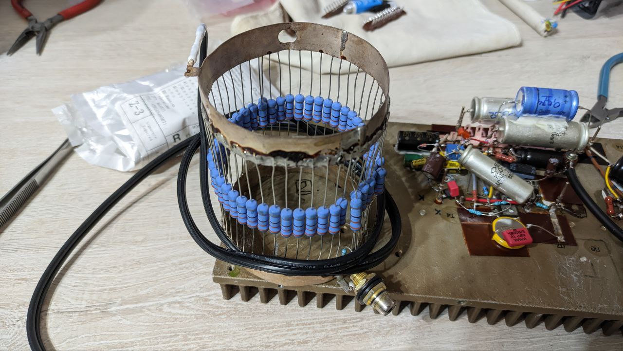

    Надо Каддоки на радиаторе юзать, 100-ваттные, с ними проблем никаких, очень линейная нагрузка. Или металлопленки кучу впараллель, типа Нажмите на изображение для увеличения.

    Andrey Orloff, я как-то делал похожим образом из резисторорв эквивалент 50-омной нагрузки на декаметровый диапазон, работало.

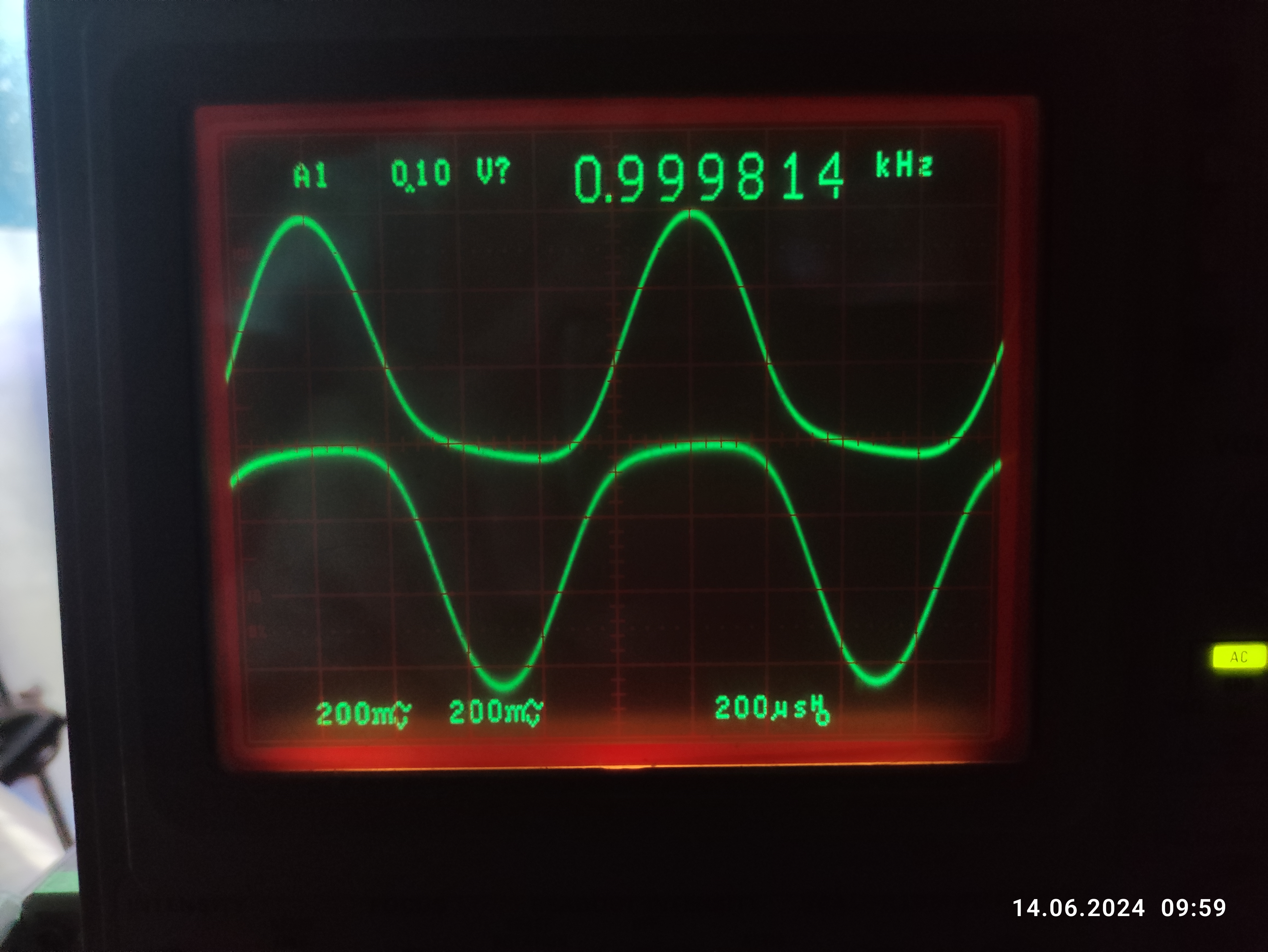

    Геннадий, чем выровнять?

    На осциллограммы токов плеч влияет величина ёмкости " золотого " конденсатора .
  14. #693
    13.11.2007
    МО Салтыковка
    77
    12,195
    По умолчанию Re: YES - 3M - SAB
    Это картинка без конденсатора
