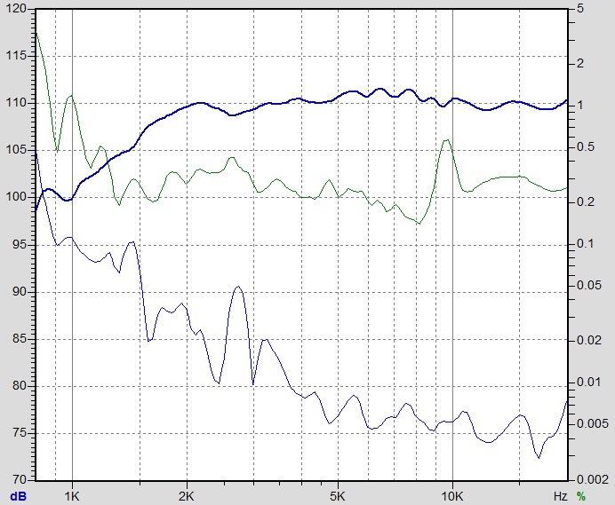

    скан или любой другой динамик с очень низкой третей гармоникой порезать пассивно и посмотреть что произойдет с третей гармоникой
    С моим ничего не произошло.

    Да, про пассивную фильтрацию и третью гармонику марлен упоминал на 25-той странице. Надо у него уточнить, какие фильтры стояли на динамике.
    Там стоял ФВЧ второго порядка (конденсатор, катушка индуктивности) и ФНЧ первого порядка - конденсатор (стояли белые Mundorf*ы). Графики я не выкладывал, т.к. возможно эффект был связан с не совсем точно совпадающими условиями измерения (динамик на полу и в руке), т.е. влиянием дифракции, но измерение после убирания фильтра по 3ей давало меньшие искажения.
    Эти эксперименты я отложил на потом, т.к. сейчас не хватает времени. Когда буду отделывать АС и вытаскивать динамики посмотрю спектры при одинаковых условиях с фильтром и без для переделанной D7608. И еще как найду время отдельно гляну, что кажет Mundorf AMT2510C. Но стоит учитывать, что речь шла об изменениях очень низких уровней третьей 0,003-0,02% при уровнях 90, 95дБ.

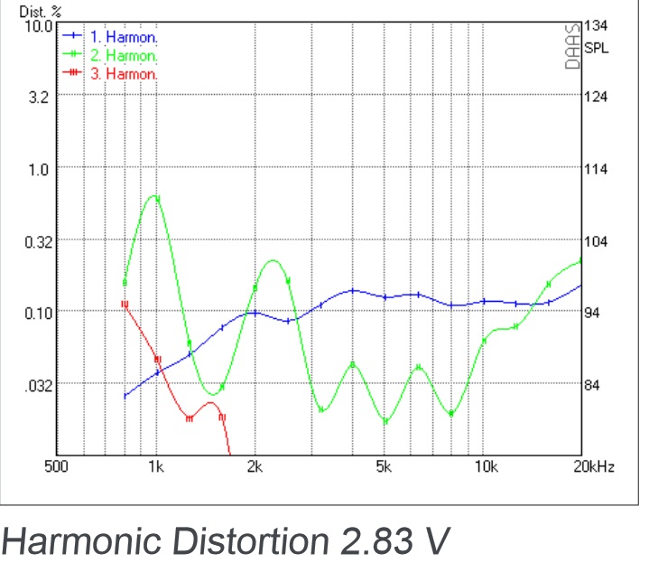

    На счет самого лучшего динамика с уровнем 3ей в 0,02%, бывает и такое:
    Вторую я замерить корректно пока не могу. У производителя при тех-же уровнях картинка выглядит вот так:

    Я одного понять не могу. Ладно, 2я это ассиметрия - вроде понятно магнит с одной стороны, поле не особо однородное. Но скан гордо пишет про симметричные МС, а 2я все равно высокая, как так?
  14. #693
    21.07.2010
    519
    По умолчанию Re: Тесты, измерения, модификации головок.
    Это не мотора вина, а широкого подвеса. У всех сканов линейки ревелатор (кроме 9900) и илюминатор такая картина. Вообще, с точки зрения нелинейных искажений идеальным твитером был бы оверханг мотор, как у 9700 или 9900, плюс бериллиевая диафрагма. Я подозреваю, что у скана 9800 потрясающие характеристики, только бы ему алюминиевую кепку на бериллиевую сменить и был бы полный финиш. Сканы перешли в своей эволюции от оверханг моторов с нормальным подвесом (низкой 2-й гармоникой) и низкой чуйкой к андерханг моторам с широким подвесом (высокой 2-й гармоникой) и высокой чуйкой. Т.е. они разменяли чуйку на 2-ю гармонику. Почему они так сделали? Это же не случайный выбор, а сознательное взвешенное решение. А может, они это сделали с точки зрения субъективных звуковых предпочтений такой конструкции? А может, для того, чтобы оставить этот вариант для OEM-заказчиков?

    IMD? Не думаю. Вот сравнительное тестирование D3004/6600 и Peerless 810921 (ScanSpeak D2906/9130). В этом тесте по IMD однозначно лучше выглядел 810921, хотя по 3-й гармошке он явно проигрывал.

    В этом тесте по IMD использовался плохой микрофон. Если посмотреть на К2 по графику АЧХ_Частота_Гармоники, то она повторяет АЧХ при уровнях 92дБ на 1м или 110дБ на мембране микрофона с 10см как там проводились измерения. Я бы по этому тесту судить не стал. Лучше попробовать посмотреть нормальным микрофоном как у тебя .
    Да и IMD стоит смотреть при уровнях около 95дБ на 1м (2,83-5,6В на динамике), выравнивать их по амплитуде и частоты брать не близлежащие, а предположим 2кГц и 10кГц; 3кГц и 15кГц; 4кГц и 20кГц и на последок 3,5кГц+9кГц.

    Не совсем согласен. Абсолютные значения искажений меня не интересуют, только относительная разница между твитерами. Так как они изменялись в одинаковых условиях, то и характер соотношений по IMD должен сохраняться
