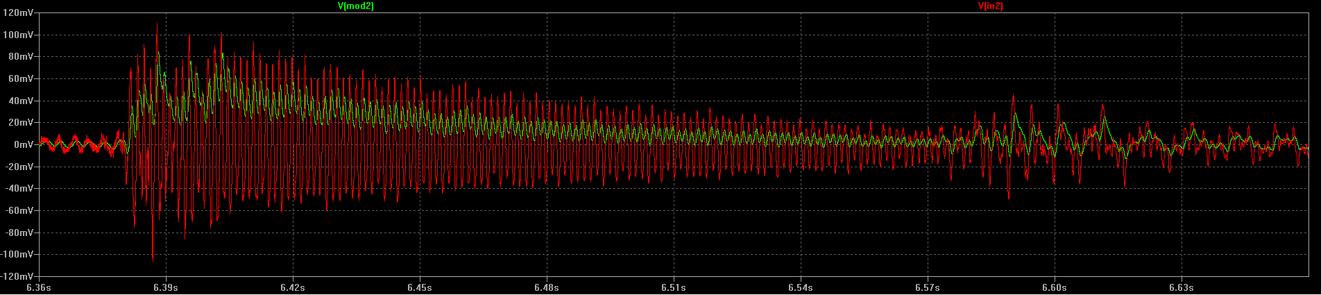

    Гонял я свои 16/44.1 файлы через спайс, думал долго конвертирует
    А как взял 24/192 понял - вот где долго
    Вобщем так. Взял allpass как и раньше, два (для стерео), каждому свою моделирующую функцию
    её делал по форме х(t) + LPF( x^2(t) ) с коэффициэнтами.
    Получиласъ вот такая штука :
    Красным - сигнал, зелёным - модилирующая.
    По моему вполне реально вышло. Есть и корреляция и "тепловое запаздывание"
    Эта функция модулировала сопротивление в allpass (частоту фильтра).
    Вот тут:
ID:	234481 эта функция -зелёным и ошибка (разница между входом и выходом allpass) - красным
    Файл взял у Букварёва, понравился мне. Прогнал только первую часть... долго, блин
    Nick-nack, функция модуляции должна быть со знаком умножить, это принципиально. То есть функция должна модулировать не сигнал (аддитивная), а амплитудную характеристику (мультипликативная). Но при этом нужно ввести коэффициент модуляции.
    y(t)=x(t)*(1+k*
    LPF(x(t)^2));
    ага, сделал.
