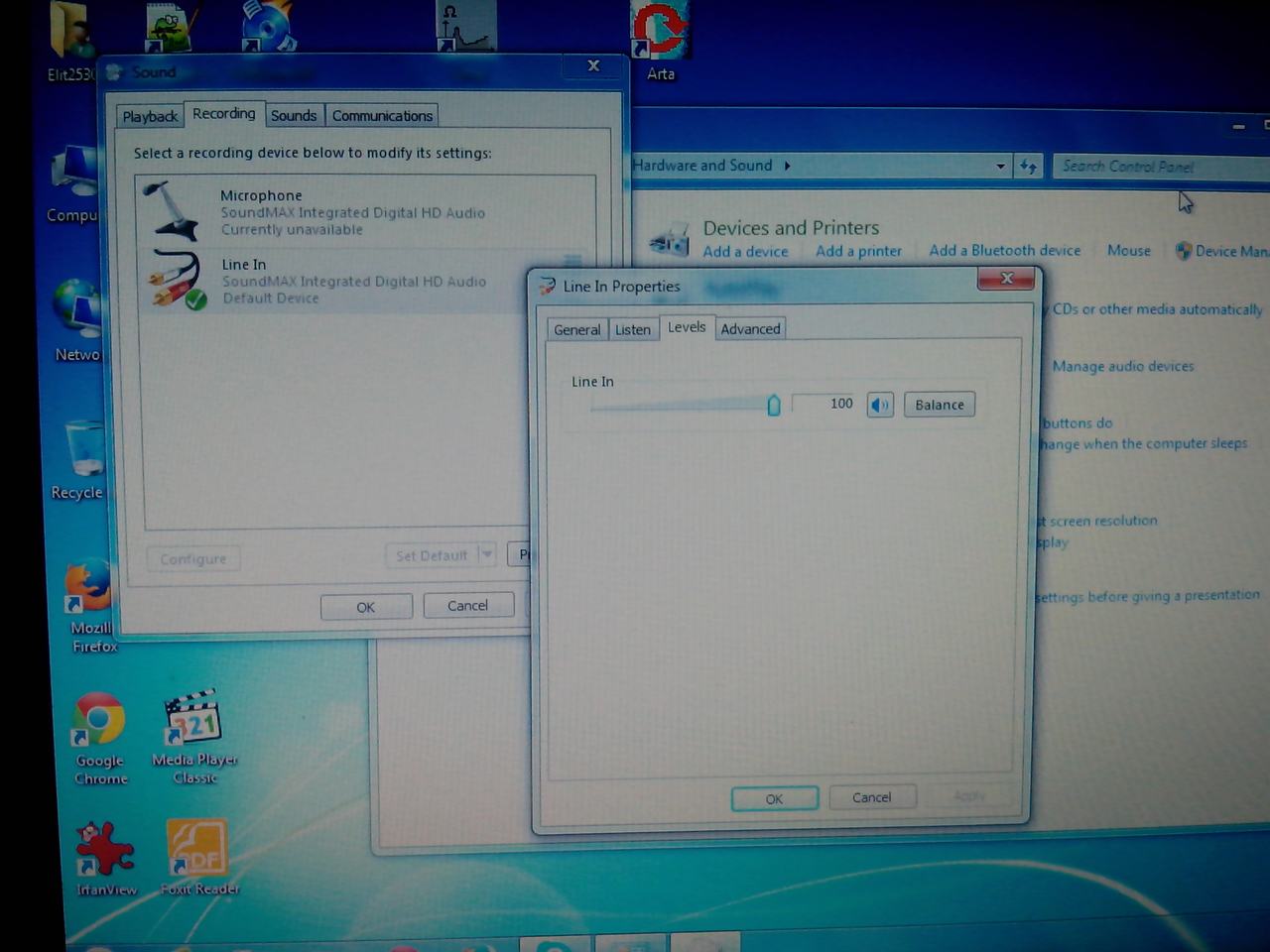

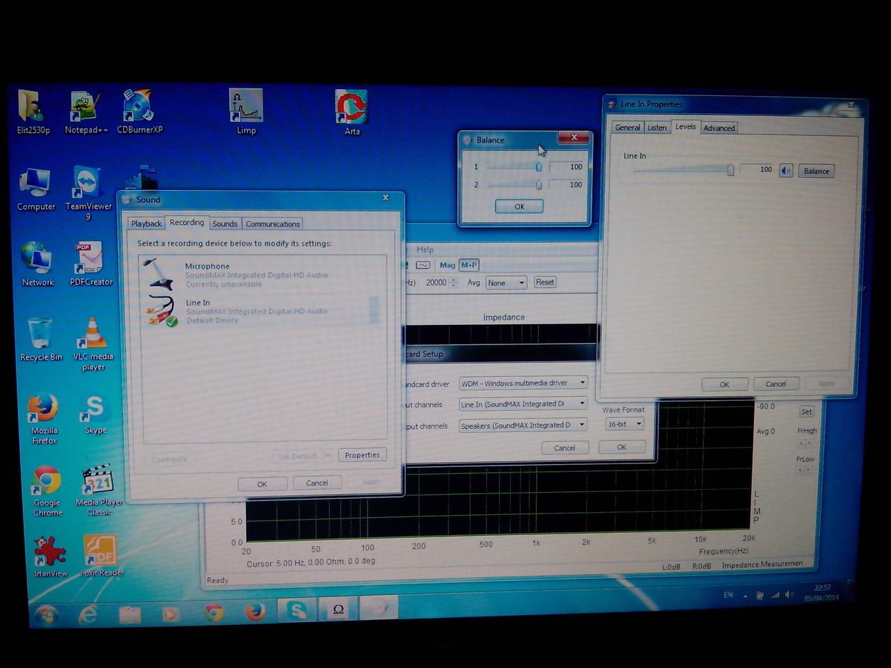

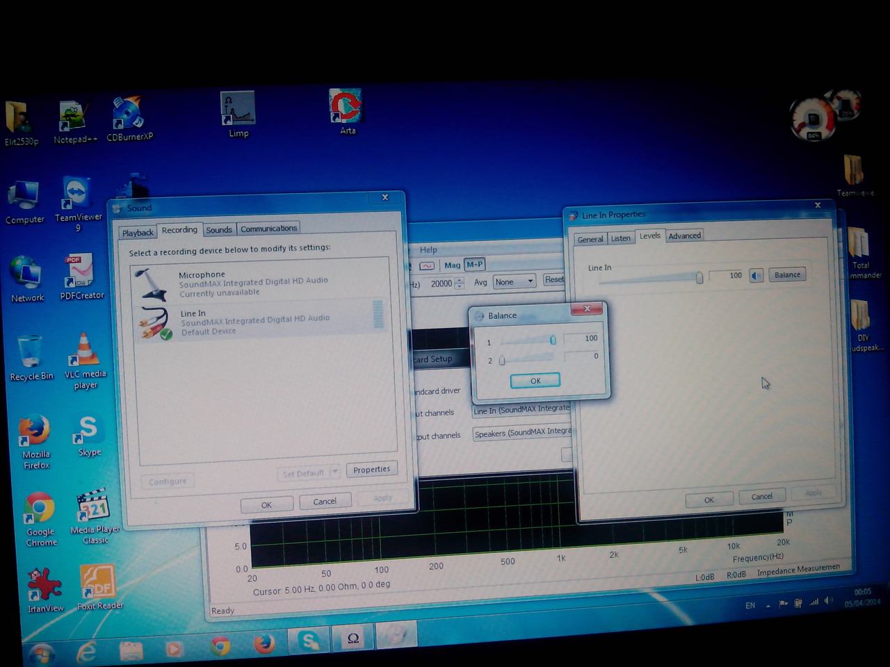

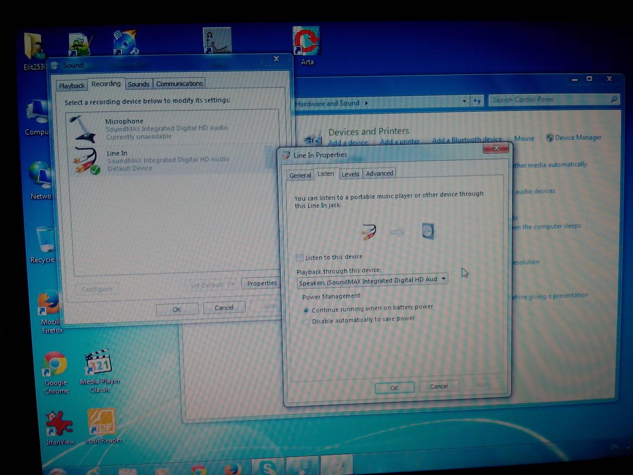

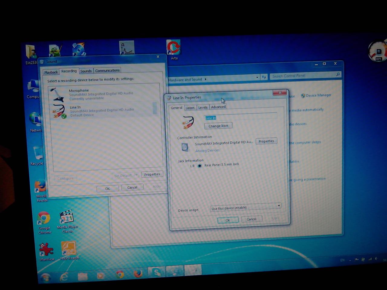

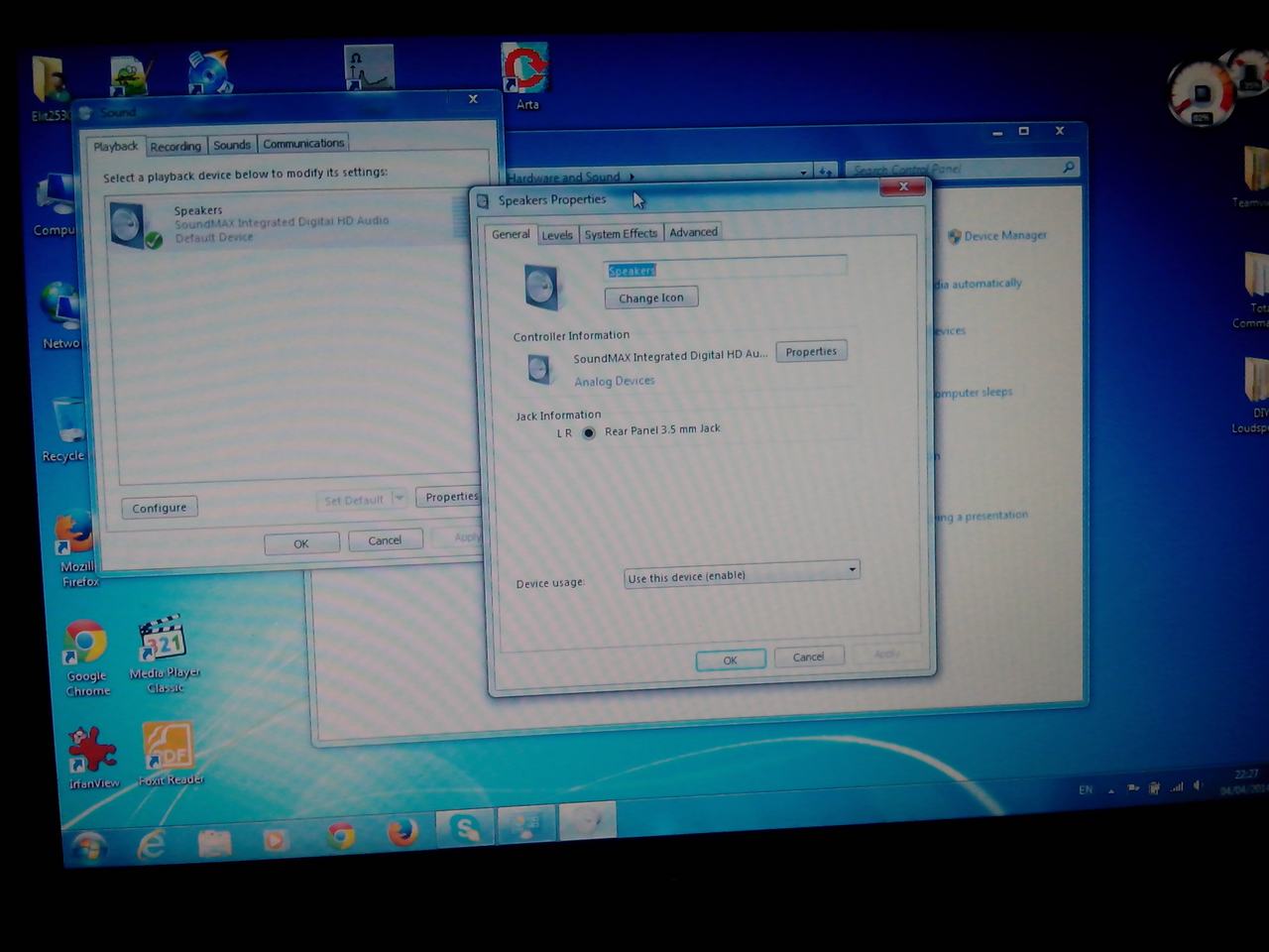

    3 Проверьте настройки звуковой карты. Устройство записи - Линейный вход. Уровень громкости записи для него - максимальный.
    Windows 7 настройки звука, звукозапись должна быть 2-х канальной, так же уровень воспроизведения линейного входа - 0%
    Необходимо отключить какие либо эквалайзеры или DSP обработку в настройках Вашей звуковой карты, если таковые имеются и\или включены.
    Уровень громкости воспроизведения звука на компьютере выставить на 15-17%.

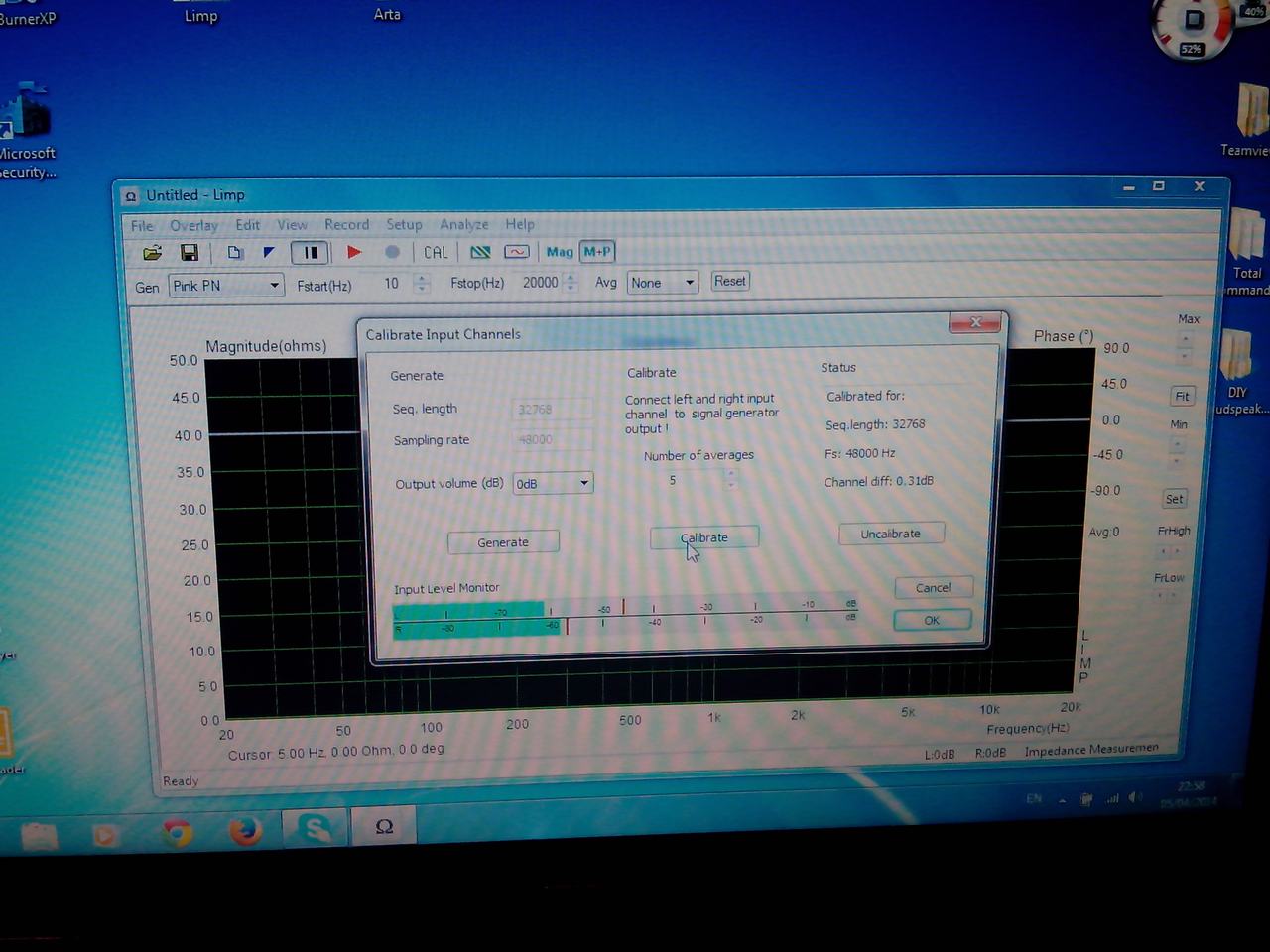

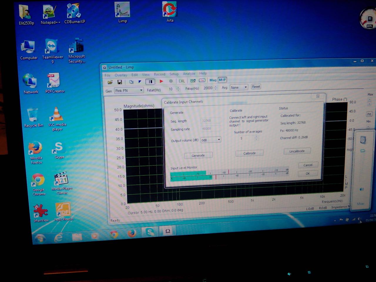

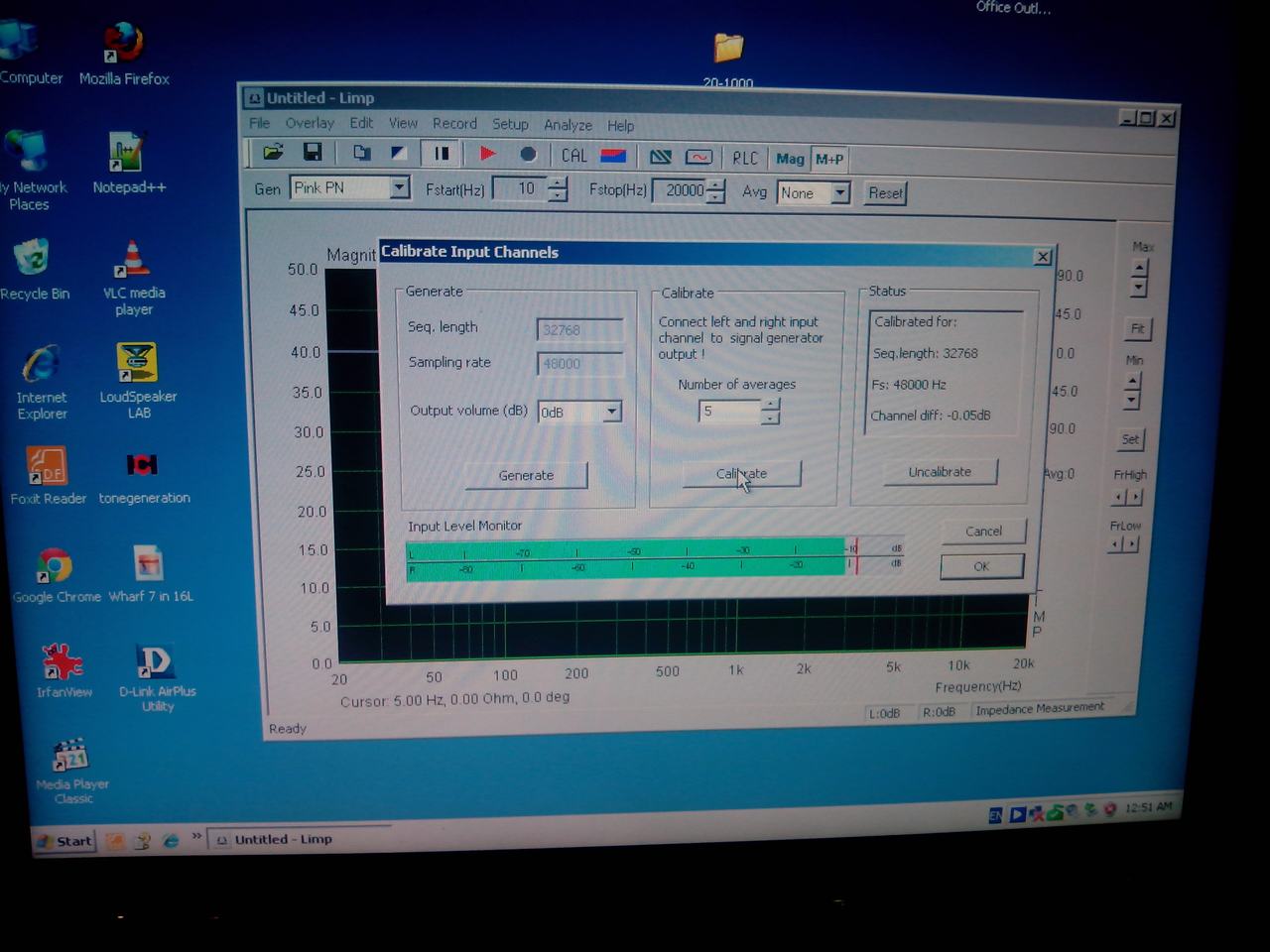

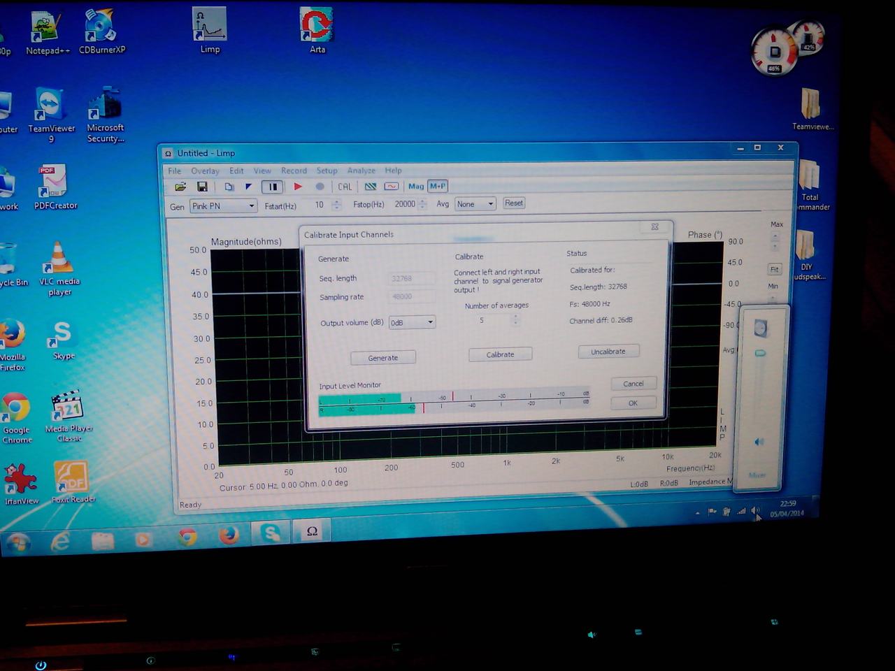

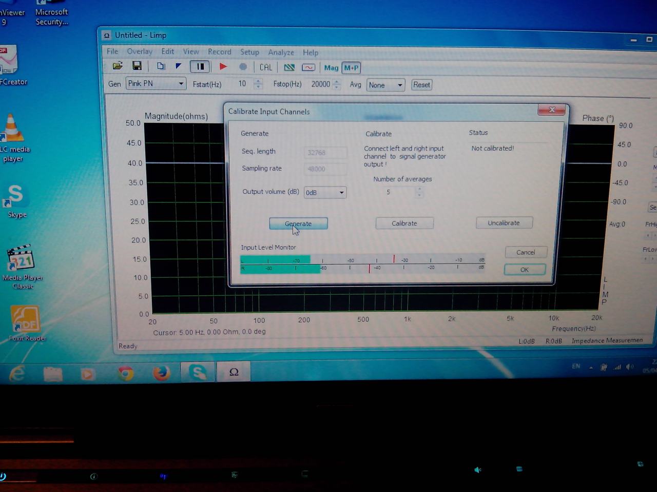

    6 Теперь нужно провести калибровку. Заходим в меню Record->Calibrate или жмем кнопку CAL на панели инструментов.
    На TSBOX переключите тумблер АЧХ\ТС в режим измерений ТС и отключите динамик от TSBOX, если он подключен, для этого достаточно один провод отсоединить от динамика.
    Нажимаете Generate и выставляете уровень громкости на компьютере так, что бы уровень Level Monitor был около -15 -10dB. Уровни должны практически совпадать!
    После этого, поставьте количество усреднений Number of averages в 5, далее нажимаете Calibrate, ждите несколько секунд и увидите в правой части окна данные о калибровке вида:
    Калибровка завершена. Жмем Ок, как и в предыдущих окнах, когда мы что либо вводили.

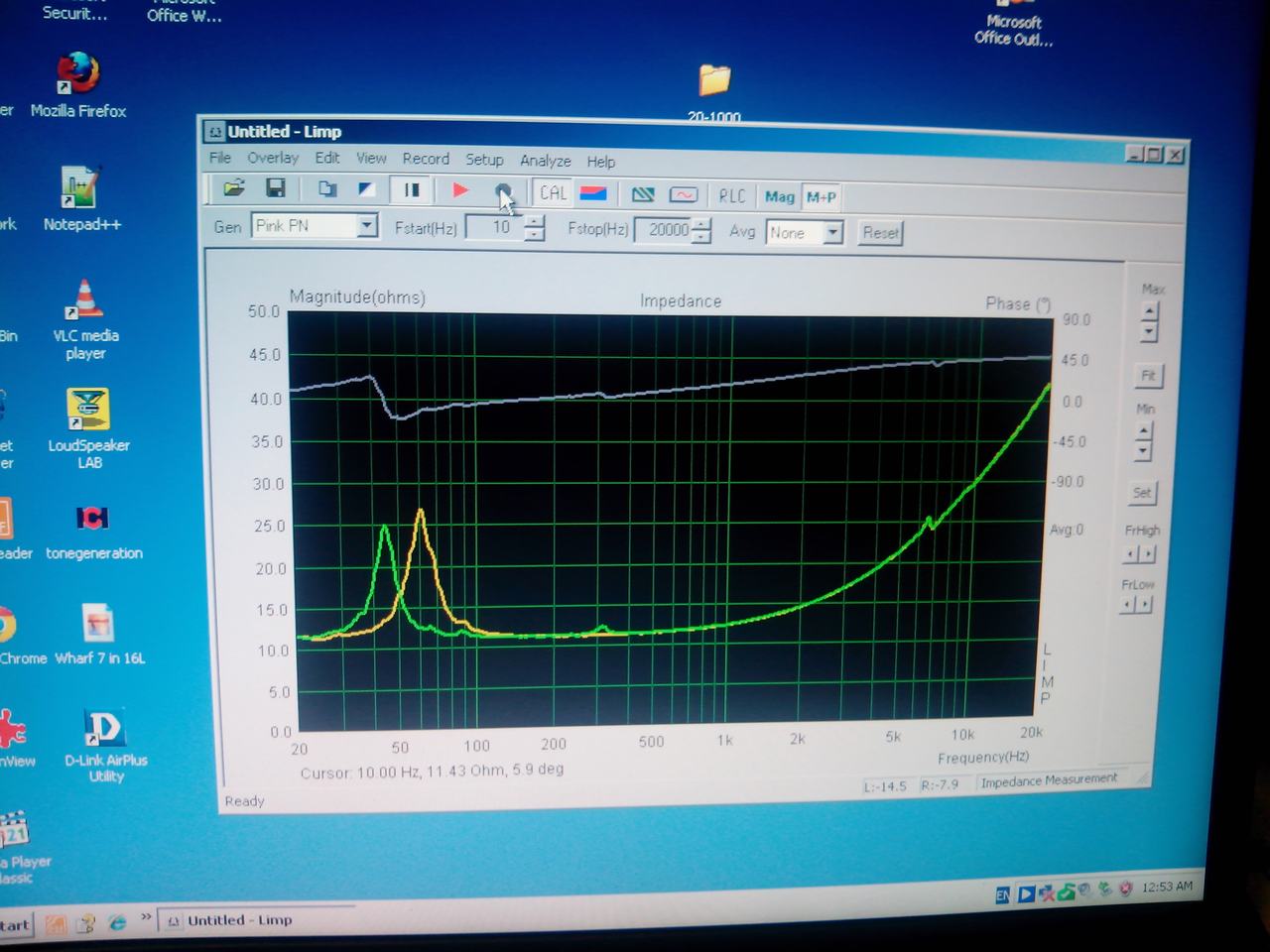

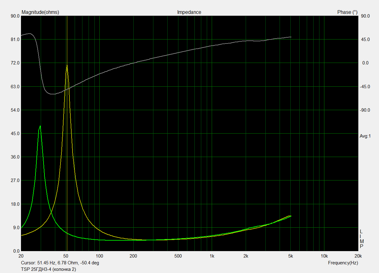

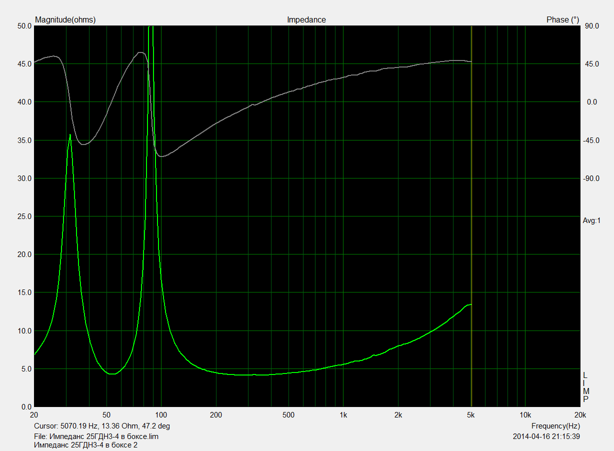

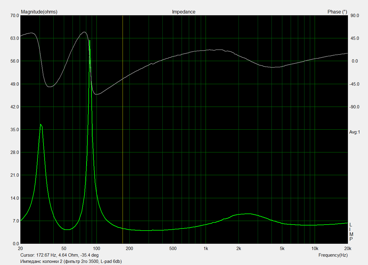

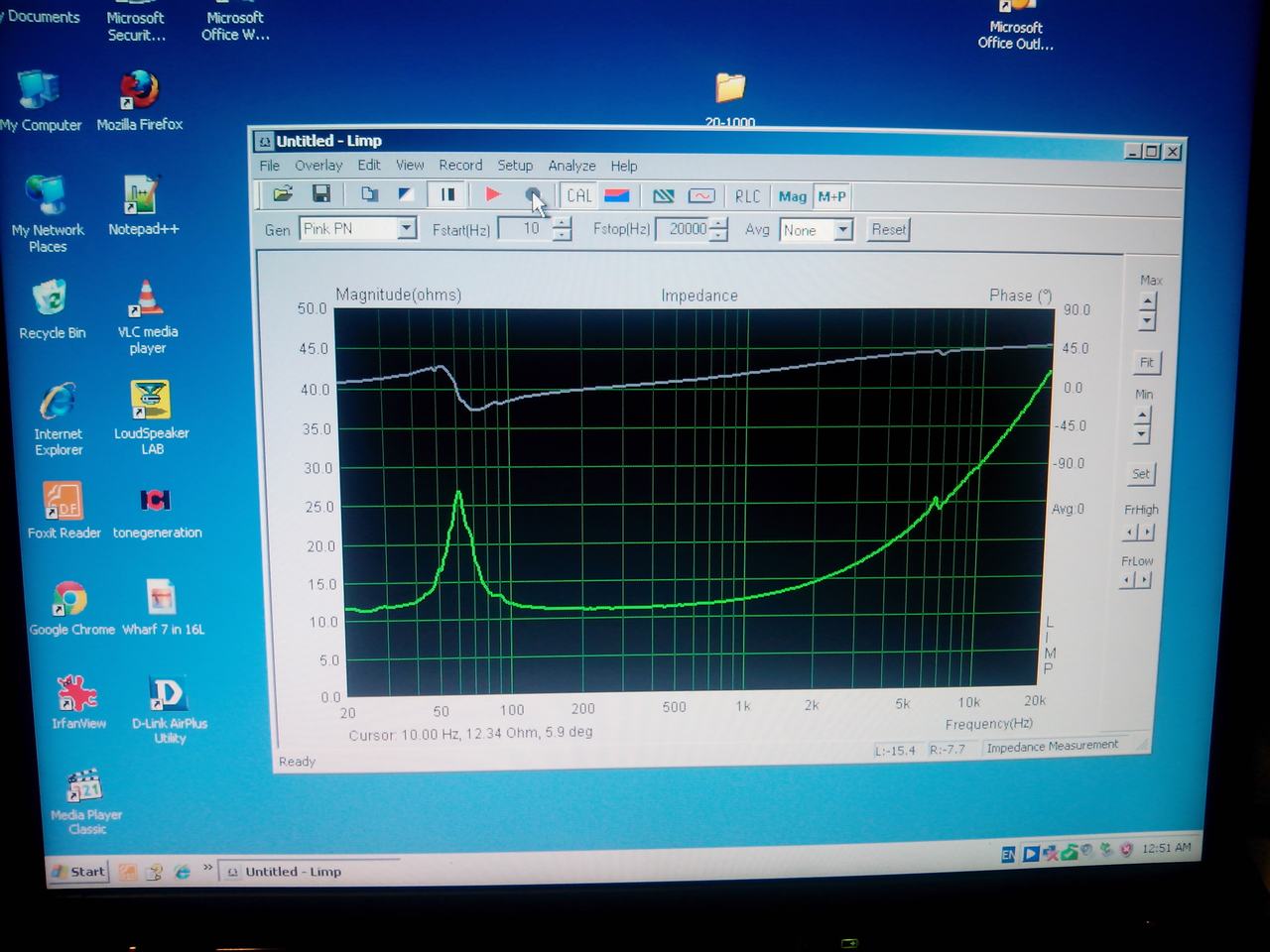

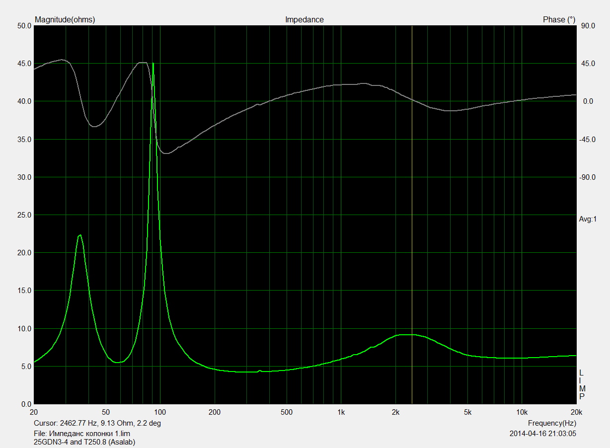

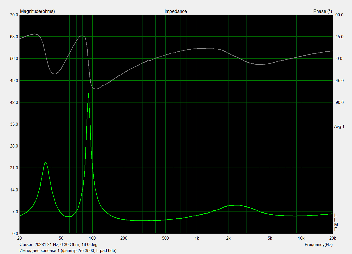

    Заходим в меню Record->Start либо красную кнопку на панели инструментов.
    Получаем импеданс нашего динамика:
    Остановить измерения - Record->Stop либо красную кнопку на панели инструментов.
    На скриншоте выше, в левом верхнем углу установлен тип сигнала измерений Pink PN.
    В этом режиме импеданс можно получить сразу же после начала измерений.
    Можно изменить тип сигнала на Stepped Sine.
    Отличие этих методов:
    Pink PN - малосигнальный метод, измерения проходят быстро. Соотношение сигнал\шум намного меньше, чем у Stepped Sine.
    Stepped Sine - здесь возможный сигнал намного мощнее чем у Pink PN(как минимум на 30дБ). В этом режиме лучше отфильтровываются шумы от самого динамика, а значит импеданс будет "чище", потому что соотн. сигнал\шум очень хорошее. Измерения проходят относительно долго, шагом в несколько Гц. Если измеряете саб\мидвуфер, то рекомендую выставить измерения от 10гц до 200гц. Для СЧ динамиков нужно смотреть в зависимости от их Xmax, что бы при "ходе" мембраны не повредить катушку, она при большой амплитуде может "застучать", поэтому я бы поставил от 40гц до 200гц(выше частоты на Ваш выбор).
    Помните, что для ВЧ можно измерять лишь от минимум 500гц и на малом уровне громкости, иначе можно повредить его.
    В общем к чему я это пишу все - часто бывает, что параметры, особенно Fs, отличаются на разных типах сигналов(так же на разных подаваемых на динамик токах).
    Например на Pink PN Fs=35Гц, а на Stepped Sine Fs=30Гц.
    Это значит, что у Вас динамик с нелинейными параметрами и Вам выбирать, на каком типе сигнала измерять, в зависимости от того, на какой громкости Вы будете в основном слушать. Иногда можно просто размять вручную, так сказать принудительно, центрирующую шайбу динамика, потому что она бывает довольно жесткая. Но все равно на малом сигнале ее жесткость будет больше, а значит и Fs изменится..
    Если у Вас очень качественный динамик с линейными параметрами ТС(обычно это hi-end динамики, у которых Cms не меняется в зависимости от мощности подаваемого сигнала, да и остальные параметры тоже не меняются..) то на любом типе\мощности сигнала параметры практически не будут меняться.
    Если Вы измеряете сабвуферный динамик или мидбасовый, то рекомендуется ограничить полосу измерений до 200гц
    Сделать это можно на панели инструментов Арта, установив значение Fstop(Hz)
    Если импеданс не помещается на экране, жмем в любом месте графика правой кнопкой и в появившемся окошке нажимаем кнопку View All а затем Ok., так же вид графика можно настроить кнопками - FrLow, FrHigh соответственно низкие и высокие частоты. Или нажмите в правой верхней части программы кнопку Fit

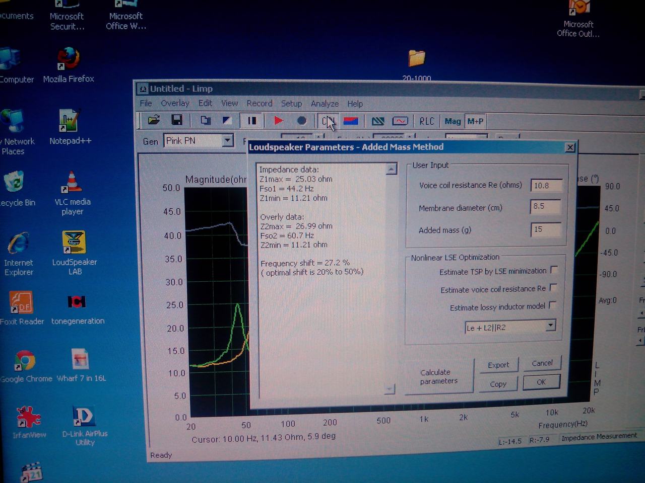

    8 Заходим в меню Analyze-> ..Added mass method
    Тут то и производится расчет наших параметров ТС.

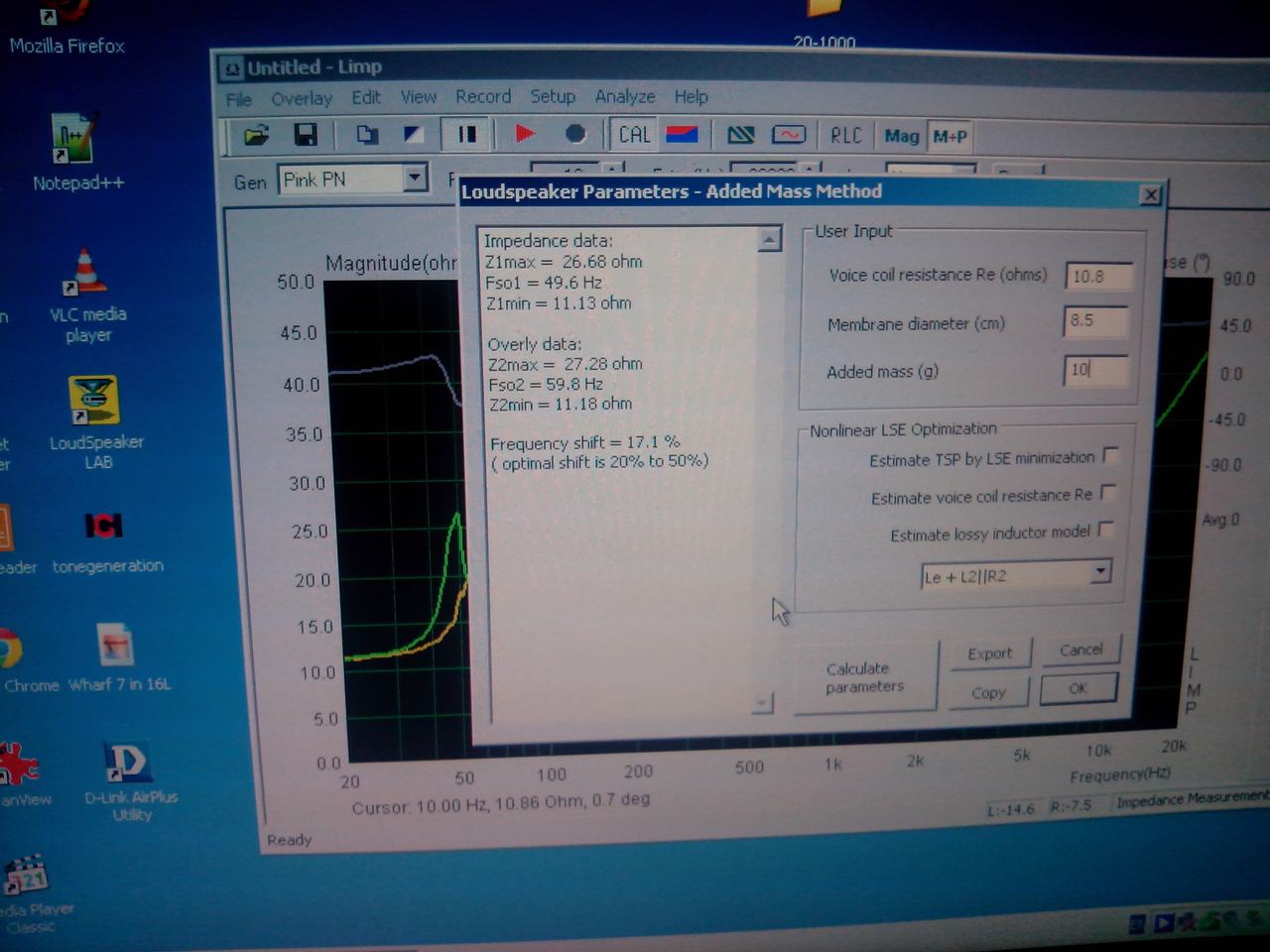

    Итак, мы в меню Added mass method и у нас есть измеренный импеданс.
    Используя один импеданс, можно получить следующие параметры:
    -Fs
    -Qts
    -Qes
    -Qms

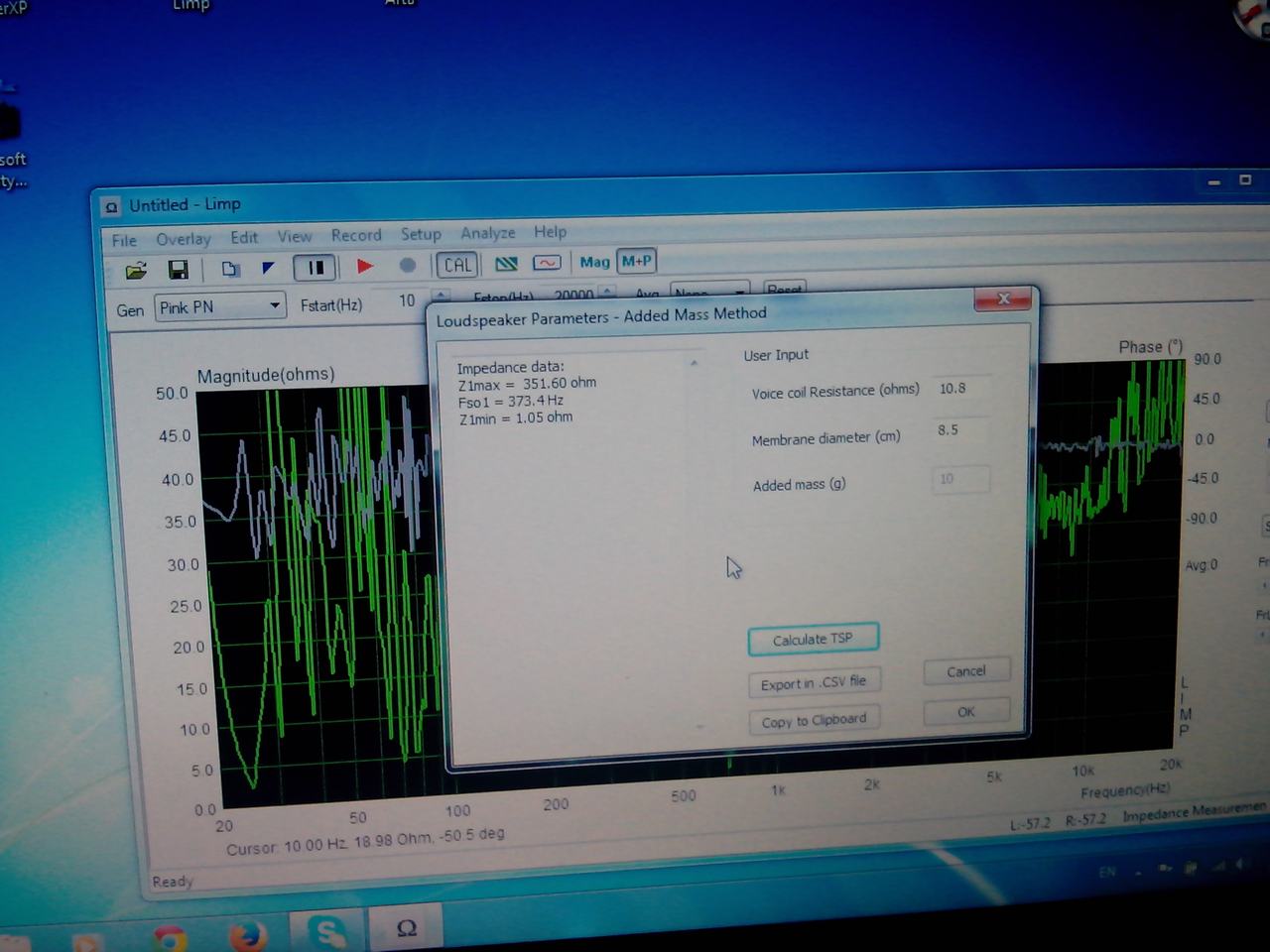

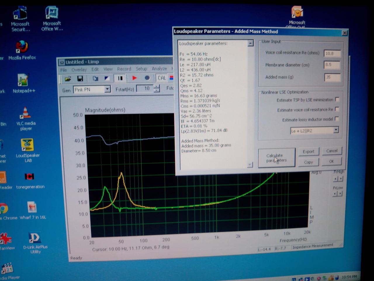

    9 Этот пункт можно пропустить опытным пользователям.

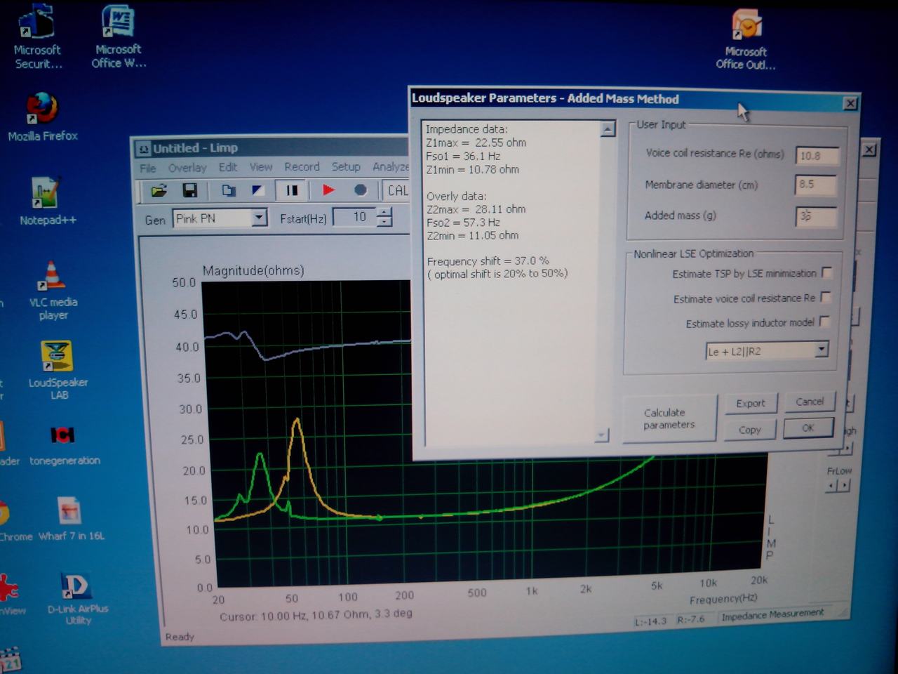

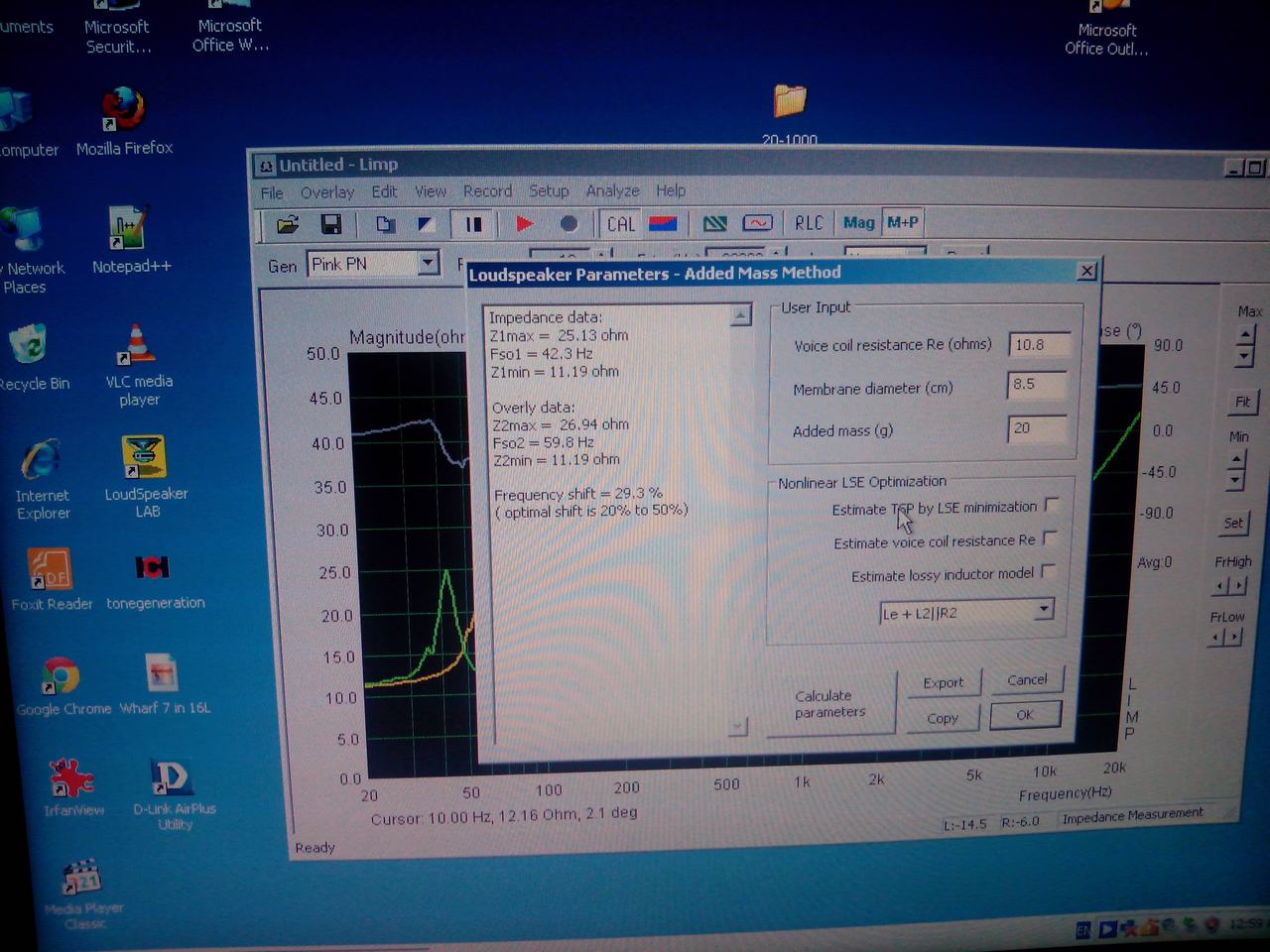

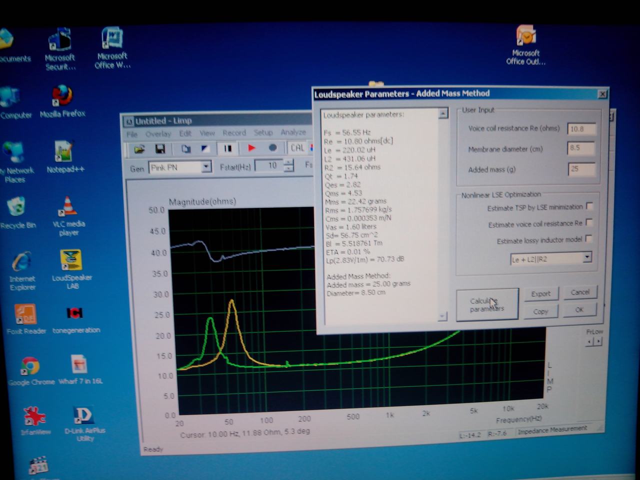

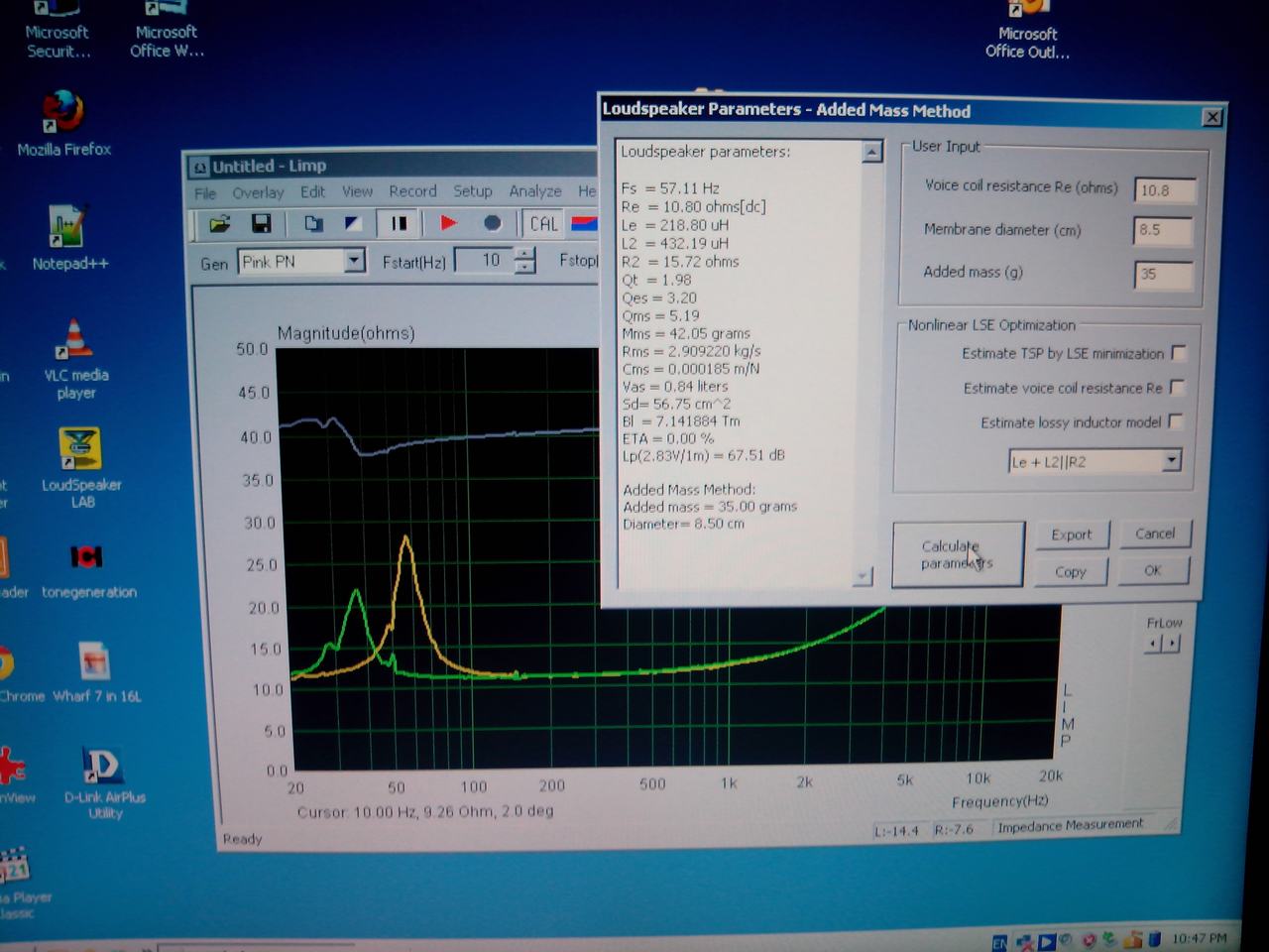

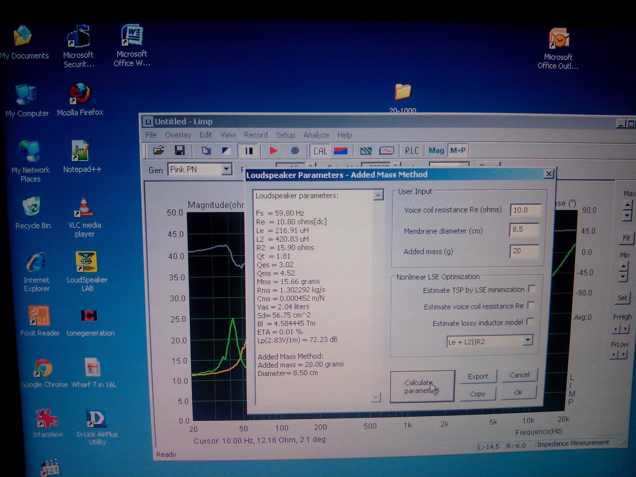

    Вводим измеренное ранее Re в поле Voice coil Resistance и Dia диаметр мембраны в поле Membrane Diameter
    Dia измеряется между центрами подвеса:
    далее жмем Calculate TSP. Получаем часть параметров ТС.

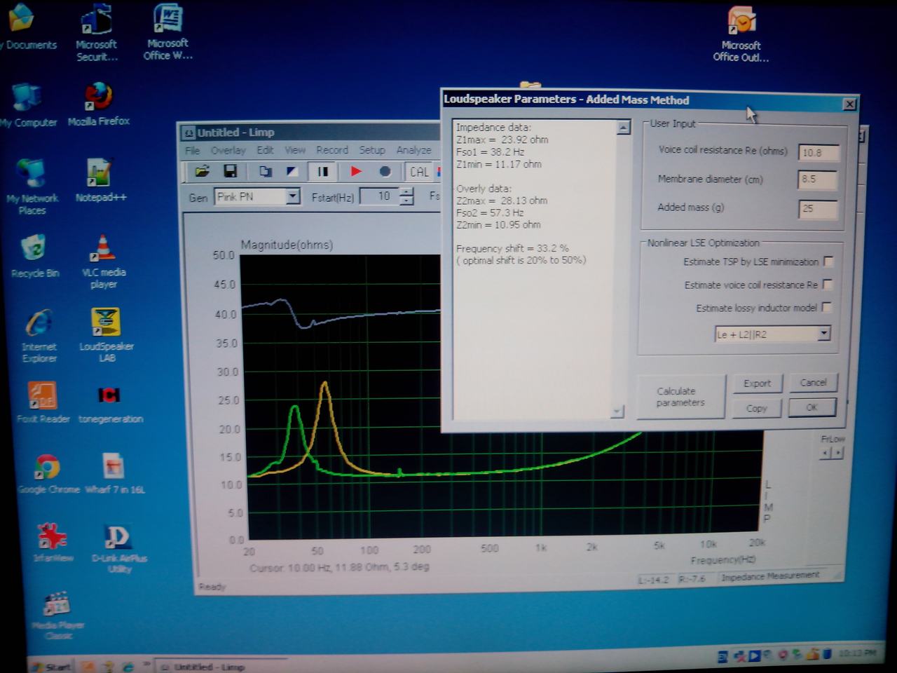

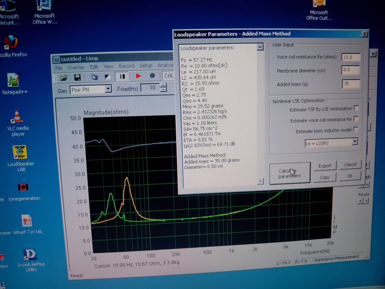

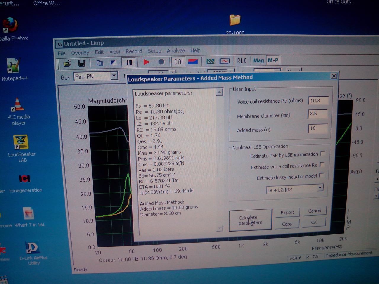

    10 Что бы получить полные параметры ТС, необходимо поместить имеющийся импеданс в Overlay.
    Для этого выбираем в меню - Overlay->Set as Overlay. Импеданс при этом изменит цвет.

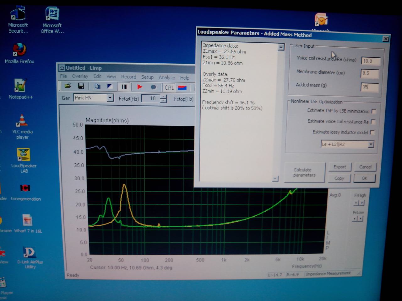

    Далее измеряем еще раз, но уже с прикрепленным грузилом на мембране динамика. Вес грузила необходимо выбрать так, что бы резонансная частота динамика(Fs) упала на 25-50%(посмотреть ее быстро можно кликнув на график и установив курсор в самый его пик), вот почему я сначала получаю часть параметров ТС, а затем смотрю на сколько упала Fs и если нужно уменьшаю\увеличиваю вес грузила. В качестве грузила я использую пластилин, вес которого я измерил на электронных весах(достаточно точных). Нельзя прикреплять что либо, что подвержено воздействию магнитного поля, например кусок железа. Когда измеряете сабвуферную головку, у которой Mms 200гр и очень жесткий подвес, то приходится лепить 150гр дополнительного веса.. вот и приходит в голову мысль приклеить кусок железа. Лучше берите свинец.
    Итак: в меню кликаем Record->Start, либо красную кнопку на панели инструментов.
    Визуально импеданс должен быть меньше и на нем не должно быть шума в виде "иголок" на графике.
    Видим чистый импеданс - в меню кликаем Record->Stop либо красную кнопку на панели инструментов.

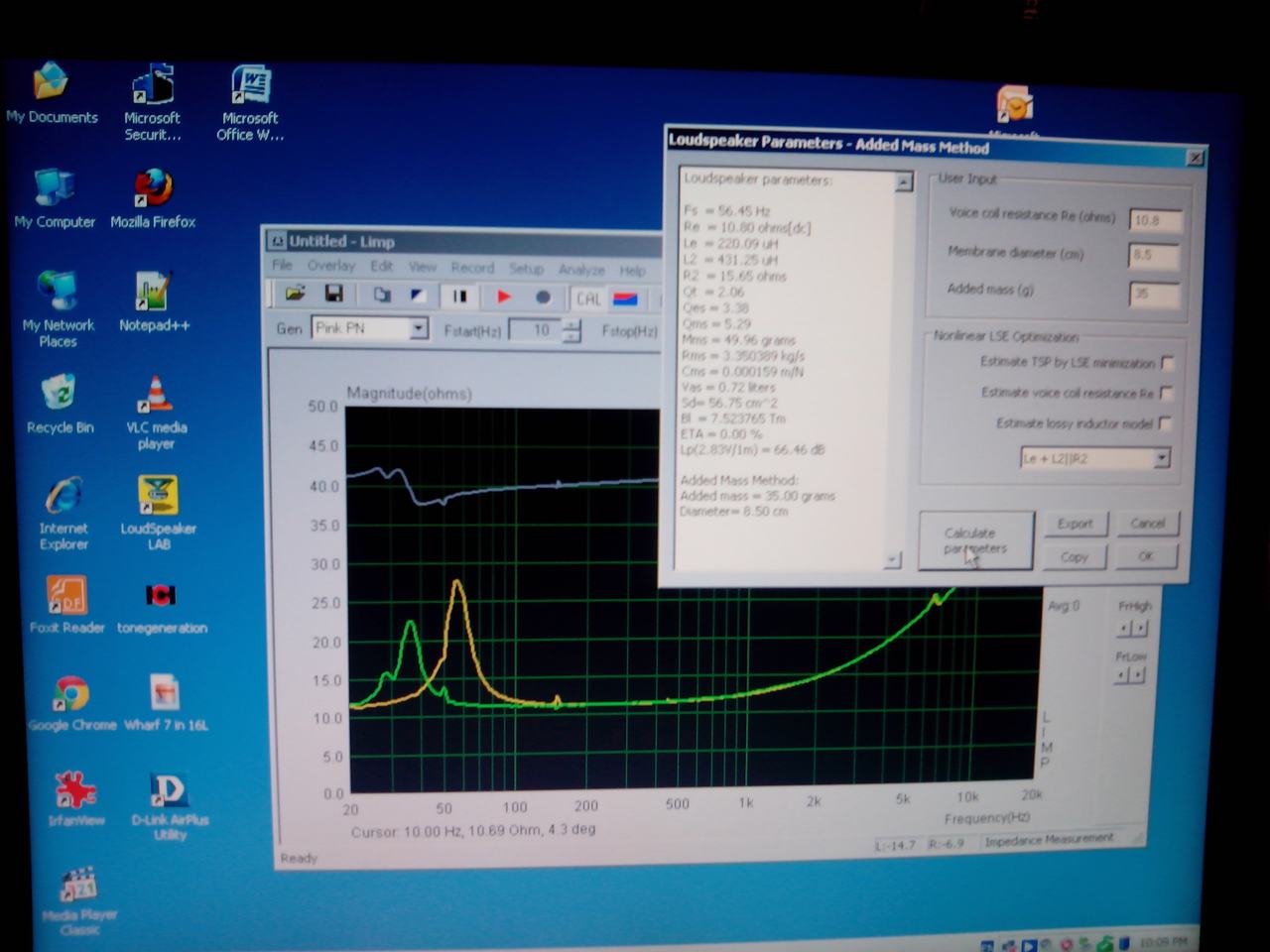

    В итоге получив второй импеданс переходим в меню Analyze-> ..Added mass method и вводим данные как в пункте 9: Re, диаметр и добавленный вес ), далее жмем Calculate TSP. Вот мы и получили параметры ТС. На графике у меня видно "иголку", я не старался клеить грузило...
    Написал я достаточно много текста, как для такого простого вида измерений. Однако, когда знаешь уже что делать, то измерение параметров ТС для одного динамика занимает не более 2-5 минут.
    Подключил к компьютеру, откалибровал, измерил Re, измерил 1-й импеданс, прикрепил грузило, измерил 2-й и получил параметры. Все.

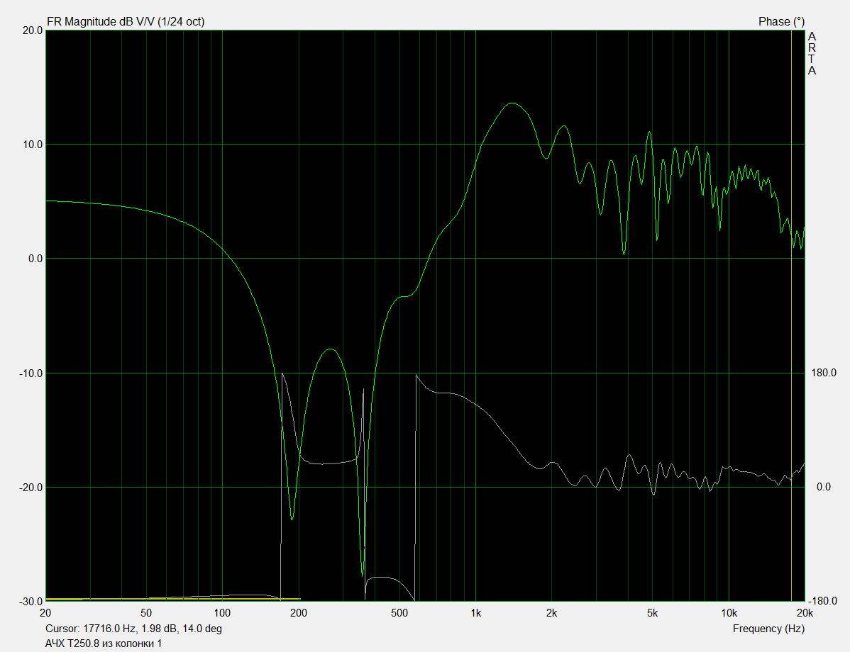

    ----------------------------- Измеряем АЧХ -----------------------------
    1 Подключаем микрофон и крону к TSBOX, изображение с указанием как подключить Вы увидите в самом начале инструкции.
    На TSBOX переключите тумблер АЧХ\ТС в режим измерений АЧХ и подключите динамик\акустику к TSBOX на соотв. гнезда
    Уровень громкости воспроизведения звука на компьютере выставить на 10-15%.
    Запускаем Arta (Пуск->Программы->Arta Software->Arta).
    Устанавливаем файл калибровки, для микрофона - WM61-A_calibrated_new_case.zip
    Для этого перейдите в меню Setup-> FR compensation, далее жмите Load и выбирайте скачанный файл. Кнопка Use frequency response compensation должна быть нажата. Жмем Ок.

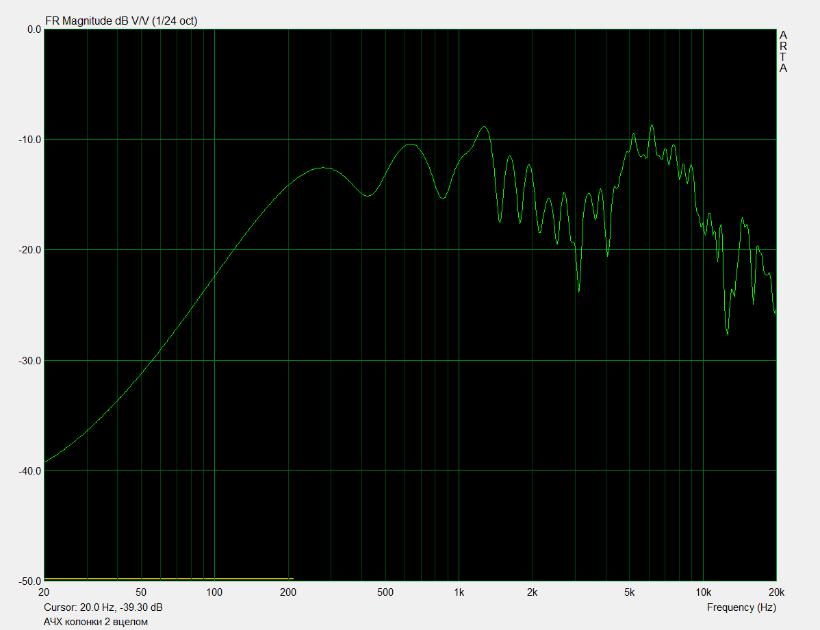

    Заходим в меню Record->Impulse Response/ Time Record или нажимаем красную кнопку Rec на панели инструментов.
    Установите все галочки как показано на рисунке и нажмите - Generate.
    При генерации шума уровень в левом канале(верхний бар) должен быть -10-15dB. Настройте громкость на компьютере для этого соответственно.
    2 Переключаемся в режим 2-х канальных измерений. Заходим в меню Mode->Dual channel - frequency response
    Если Вы измеряете второй раз, то установите в 0 значение найденной задержки в поле Delay(ms)
    Установите параметр Gen в PN White - располагается на панели инструментов в левой части.
    Далее кликаем в меню Recorder->Run либо красную кнопку Rec на панели инструментов. Генератор начнет периодически воспроизводить шум, как только Вы увидите АЧХ - жмите Recorder->Stop либо красную кнопку Stop на панели инструментов.
    Если не отображается фаза, то включите ее выбрав меню Setup-> Measurement и поставьте галку Phase
    Ну так вот, выглядит это так:
    3 В меню Recorder-> Crosscorrelation / delay estimation
    Появится окно с уже найденной задержкой для определения Фазы.
    В нем скопируйте значение задержки, для этого выделите значение в поле Delay мышкой и правой кнопкой нажмите на нее и скопируйте значение. Если Вы нажмете Ctrl+С, то скопировать не получится. Или запишите...
    После этого нажмите Accept. Можете снова провести измерения и Вы увидите фазу динамика\акустики в режиме реального времени.
    4 Нажимаем в меню Mode-> Imulse response / Signal time record
    Арта спросит - Convert to impulse response - Выберите Yes
    Введите скопированное значение задержки в поле PreDelay (ms). Нажмите кнопку Max на панели инструментов, она чуть правей. При этом курсор установится в пик импульса и на отметку в 300 семплов, что нам и нужно. Посмотреть на какую отметку установился курсор можно в низу окна Arta в строке состояния.
    Внизу окна Арта будет написано что то вроде: Cursor : 20.827 mV, 6.803ms (300) - то что в скобках, как раз количество семплов.
    Обязательно убедитесь, что курсор на позиции в 300 семплов, после того как Вы нажали Max, если это не так, бывает что курсор установился на 302 или 308 семплов, то необходимо вручную установить его на позицию в 300 семплов, что бы это сделать просто зажмите левую кнопку мышки и двигайте курсор установив его так, что бы в его позиция была 300 семплов.
    Делаем почти все как в пункте 1
    Заходим в меню Record->Impulse Response/ Time Record или нажимаем красную кнопку Rec на панели инструментов. Установите Number of averages 5-10, количество усреднений. Так же поставьте галочки, соответственно как показано в 1 пункте. По идее они должны были остаться на своих местах, но лучше проверить еще раз.
    Нажмите Record и ждите пока закончатся измерения, чем больше Number of averages тем дольше, во време измерений не должно быть посторонних шумов в комнате.

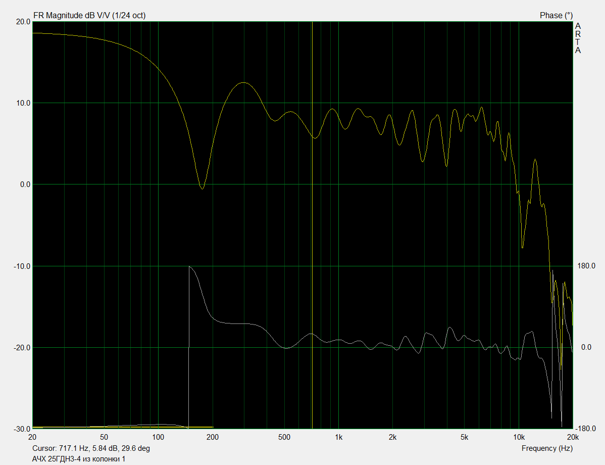

    5 Теперь правой кнопкой мыши кликните немного правее от импульсного отклика, так Вы устанавливает маркер.
    При этом внизу окна Arta в строке состояния Вы увидите как меняется Gate - окно измерений. Чем оно больше, тем больше полоса измерения вниз, но и больше отражений словит микрофон. Установите окно в 4-5мс.

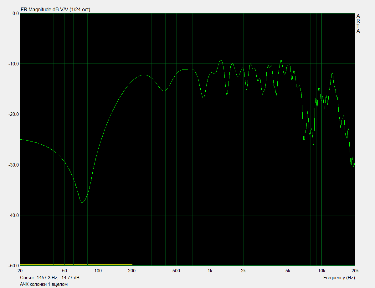

    6 В меню Analysis->Single Gated smoothed Frequency response либо нажмите на кнопку с изображением АЧХ и надписью Fr на панели инструментов.
    Вот и наша АЧХ (нажмите в этом окне в левом нижнем углу на кнопку M+P что бы посмотреть фазу):
    По умолчанию, сглаживание 1/3, я бы поставил 1/24 что бы увидеть более детальную картину.
    Измерял я здесь ВЧ динамик в не очень хорошем баффле, поэтому и АЧХ такая кривая...
    Помните, что измерение ВЧ динамиков очень опасное, Вы можете легко повредить его, лучше всего измерять через конденсатор, емкость которого создает фильтр 1- порядка для динамика. Однако я просто уменьшил уровень громкости и мой ВЧ пока что живой. Ни в коем случае не рекомендую так делать.
    Если на каком то этапе у Вас возникли трудности, например нет ожидаемого уровня или нет звука, то проверьте правильность включения, а так же по лучше прижмите провода соединяющие TSBOX и компьютер. Возможно нет сигнала с микрофона, потому что в гнездо типа 3.5 джек не до конца вставлен кабель. Или же, не достаточно сильно зажат кабель в банане и т.д. и т.п.
    Желательно всегда подключать динамик\акустику в фазе, то есть "+" динамика должен соответствовать "+" TSBOX. Могут быть ошибки при измерении фазы в таком случае
    Если Вы хотите измерить параметры ТС или АЧХ от внешнего усилителя, то необходимо перевести тумблер Вкл\Выкл на коробочке в режим Выкл конечно же и отключить блок питания от TSBOX. Подключить усилитель к соотв. гнездам на TSBOX и акустику/динамик тоже. Больше ничего в этапах измерений не меняется, все так как я описал выше, разве что громкость вашего усилителя Вы регулируете сами вручную, аналогово. Будте осторожны с этим, большой уровень громкости от мощного усилителя может повредить динамик, особенно ВЧ. Так же помните, что Референсный резистор, который впаян в плату на 27Ом 5Вт, поэтому подключая внешний усилитель, Вам необходимо рассчитать подводимую мощность так, что бы не спалить его.

    По умолчанию Re: Измерение параметров Тиля-Смолла, АЧХ и т.д. с помощью ARTA
    Вот и мой замер первого проекта: 2х полосная АС на динамиках 25ГДН3-4 и асалабовских Т250.8
    В аттаче Импеданс "готовой" колонки (№1) с фильтром, импеданс динамика 25ГДН3-4 в колонке №2, замер ТС динамика из колонки №2 по инструкции.
    Почему у всей колонки №1 и у динамика №2 в коробе по 2 резонансных частоты?
    АЧХ замерю и выложу на выходных
    Типичный импеданс фазоинверторного оформления
    Мои замеры АЧХ: 25ГДН3-4, Т250.8 и всей колонки вцелом с фильтром для ВЧ на 3500 и L-PAD 6db
    Кстати, когда я нажимаю на Max, при замере динамиков) у меня количество семплов около 430, при этом я вручную довожу до 300, уводя метку далеко влево.
    Почему-то на АЧХ всей колонки №1 сильный провал на 6.5-9.5К
Название:	АЧХ 25ГДН3-4 из колонки 1 (3мс).png

Название:	Импеданс колонки 2 (фильтр 2го 3500, L-pad 6db).png
    Попробуйте перевернуть фазировку любого из динамиков.
    или внешний фон можно как-то компенсировать?
    Выставить количество повторов измерений до 10.
