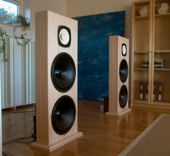

    ALPHA-15A American Standard Series - заказал эти дины!
    А какой делать щит, как здесь? Только для двух динов...
    http://www.diyaudio.com/forums/multi...b-project.html
    Или вот так.... У меня и Фотекс206 и Сонидо200 есть, какой лучше?

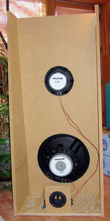

    Учитывая свой опыт, я бы сейчас делал разборную конструкцию, т.е. более сложную. С одной стороны - весьма инертную, с другой - пригодную для легкой транспортировки. Но это я, а Вы смотрите, как нужно Вам. Можно просто склеить много слоев материала, как делают они. Можно добавить боковинки, можно сделать ячеистую конструкцию. Масса ведь вариантов.
    Да, надо подумать, и по моделировать, большой вес не хочется делать.
    Может так сделать...

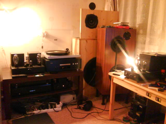

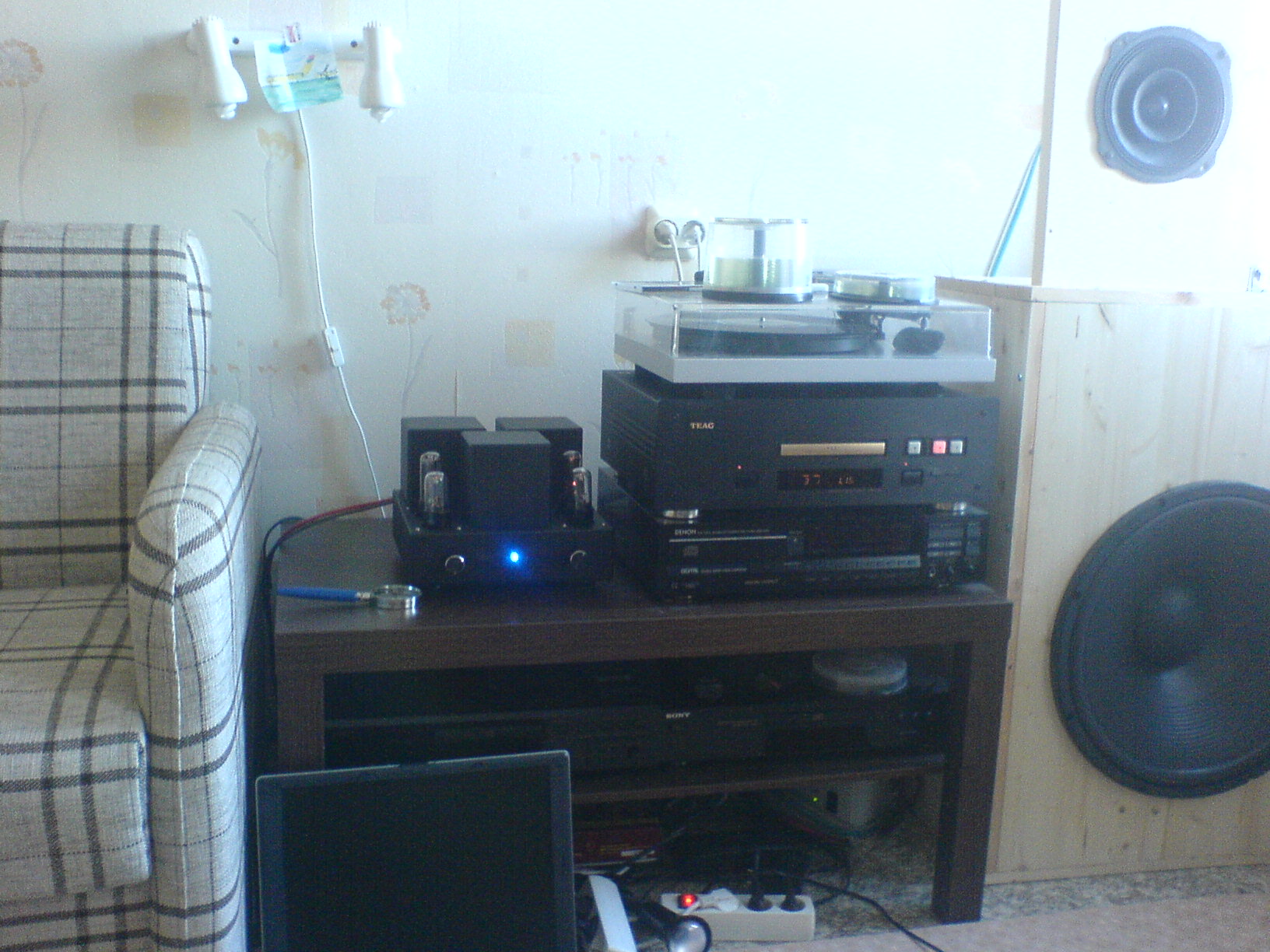

    Юрий. Не надо прикидываться чайником. У меня 15" в щите играли от ИТУНа от 45 Гц. 18" поставил в ОЯ. Добротность поднял почти до 1.0, хотя для ОЯ этого мало. Нет баса, нет 30 Гц в полку. Физика. Акустическое замыкание не отменишь, остается коррекция. А то, что слышно, так , если прислушиваться.
ID:	130394   Нажмите на изображение для увеличения.
ID:	130395   Нажмите на изображение для увеличения.

    если 2 шт я бы советовал на шите как у Андрея или №693.
    если 4 шт то мой совет 2 шт на щите и сзади них два шт. По идее как у Легасси.Но ставил бы НЧ внизу. Просто так габариты меньше ( и задние можно будет снять если лишние окажутся).СЧ/ вч я бы делал на отдельном щите для удобства смены . Но каждому самостоятельно решать.
