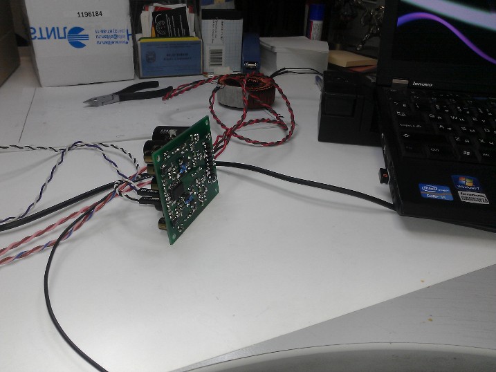

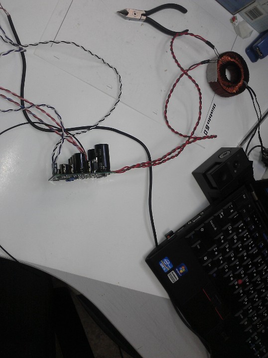

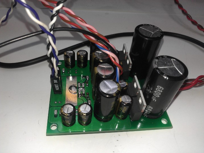

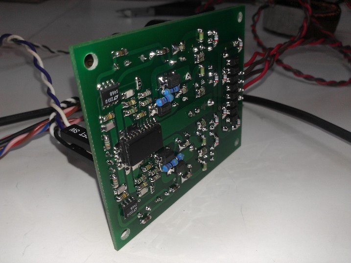

    Сегодня запустил усилитель. Не хватило терпения ждать WIMA, поставил керамику. Ну это не главное. Заработал сразу . Не свистит, не гудит, не фонит - вообщем все путем. THS припаял с первого раза и на обычный припой. Сначала поэкспериментировал с Розе на тренировочной плате от телека SONY, там много таких мелких кучно расположенных отверстий - вообще не понял я этот дивный сплав . После этого решил по старинке, взял совковый паяльник на 40Вт с толстым жалом лопаткой, нанес каплю на брюшко чипа (нормальным паяльником) получилось много и пришлось спиливать маленьким надфилем. Добился зазора приблизительно 0,1мм до ножек, прихватил диагональ, предварительно жидкая канифоль, положил на кусок дюраля (на всякий случай для теплоотвода) и мощным паяльником с большой каплей олова припаял термалпад. Операция заняла 3-4 секунды. Микросхема осела и была окончательно припаяна после остывания. После монтажа всего остального (кроме кондеров) отмыл в спирт-бензиновой смеси. Но меня давно мучил вопрос о промывке с конденсаторами и я нашел на него официальный ответ фирмы Panasonic. ABA0000PE26.pdf Пункт 2.8. Изопропиловым спиртом мыть можно Что и было сделано, но без фанатизма, быстро.
    Трансформатор тренировочный 17В. Мне показалось много, на стабы приходит 23В и греются они не по детски. Позже попробую с тем что будет в готовом устройстве - он на 15В. THS без нагрузки теплая, приблизительно 40-45 градусов, с нагрузкой (учебные уши SONY 25 Ом) сложно сказать, скорее горячая, но не обжигает. Работала часа полтора на полной громкости.
    По поводу впечатлений сейчас ни чего писать не буду, т.к. источник корпоративный ноут, хоть и с IPS матрицей но "без звука", да и уши за 30$. Просто напишу так: Работает, пока доволен, конструкция удачная и легко повторяемая (несмотря на страшилки в ветке), автору респект и уважуха
    Дальше предстоит все оформить (в моей коробочке будет еще один девайс) и тогда послушаю за коньячком
    А пока вот так:
