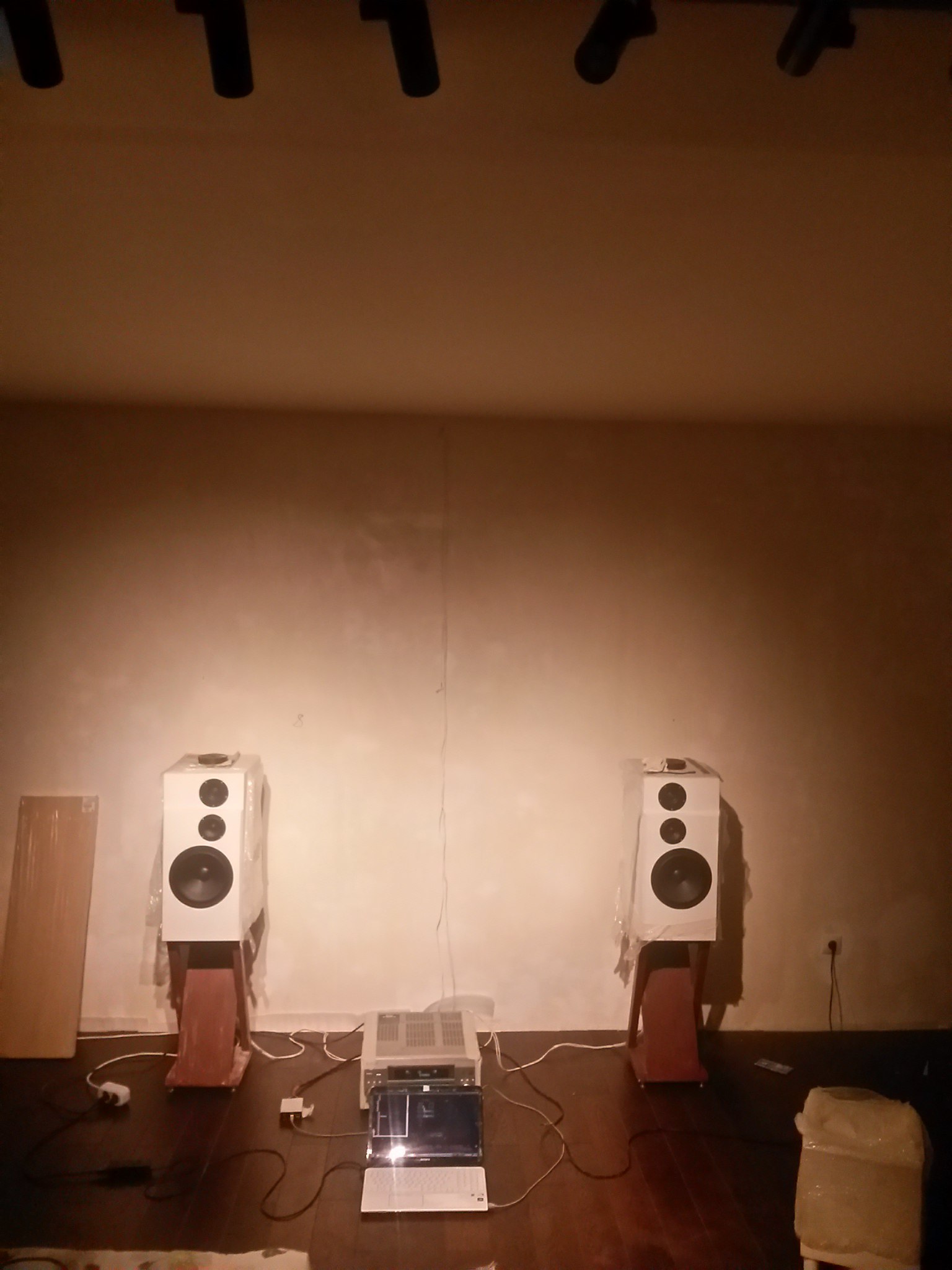

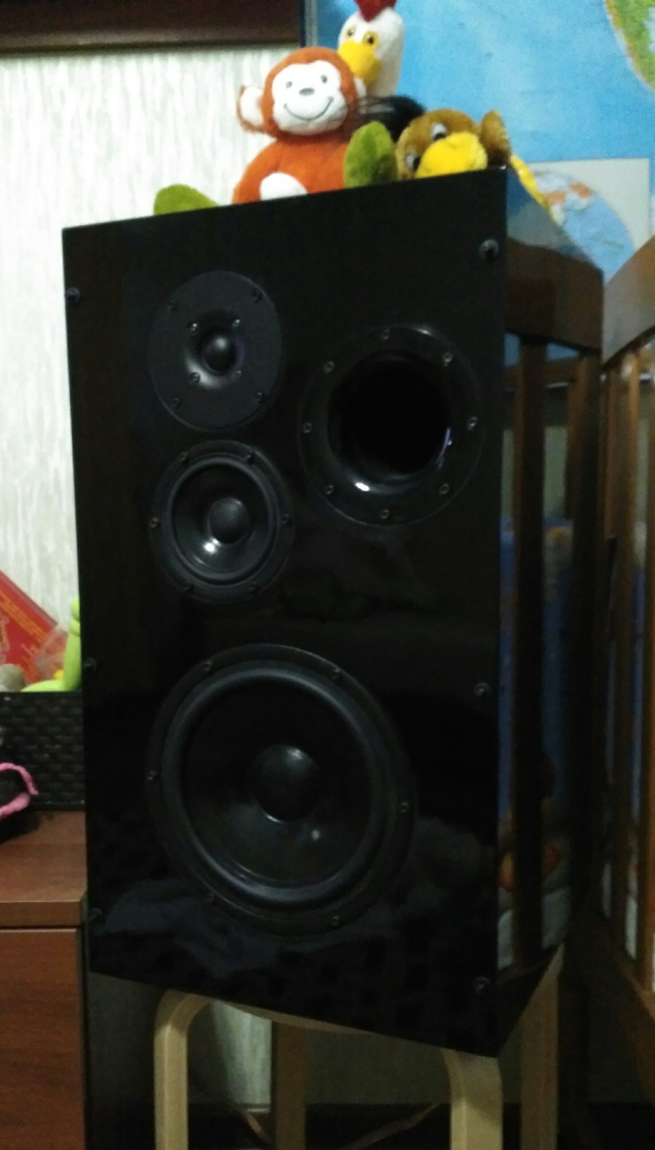

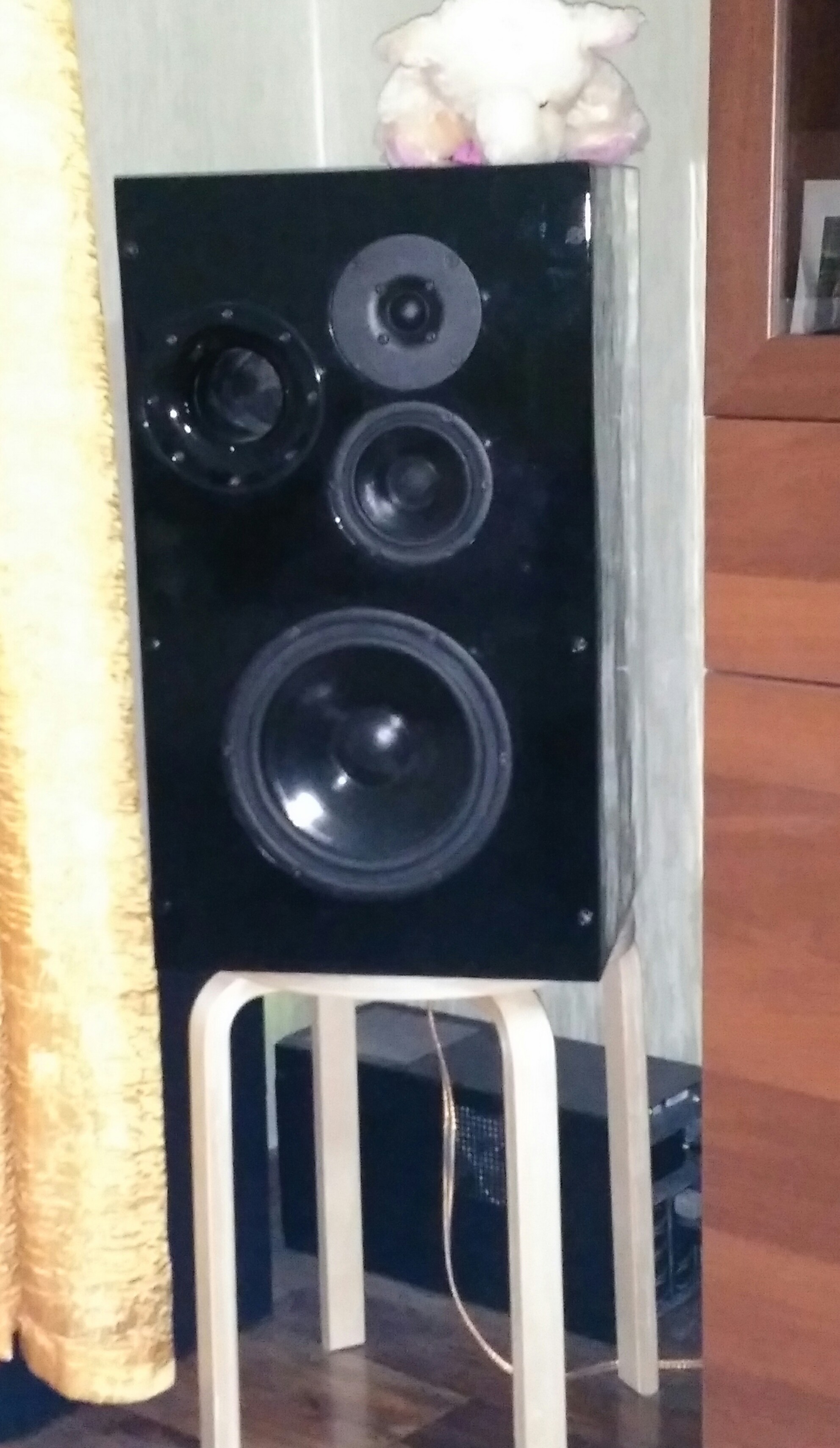

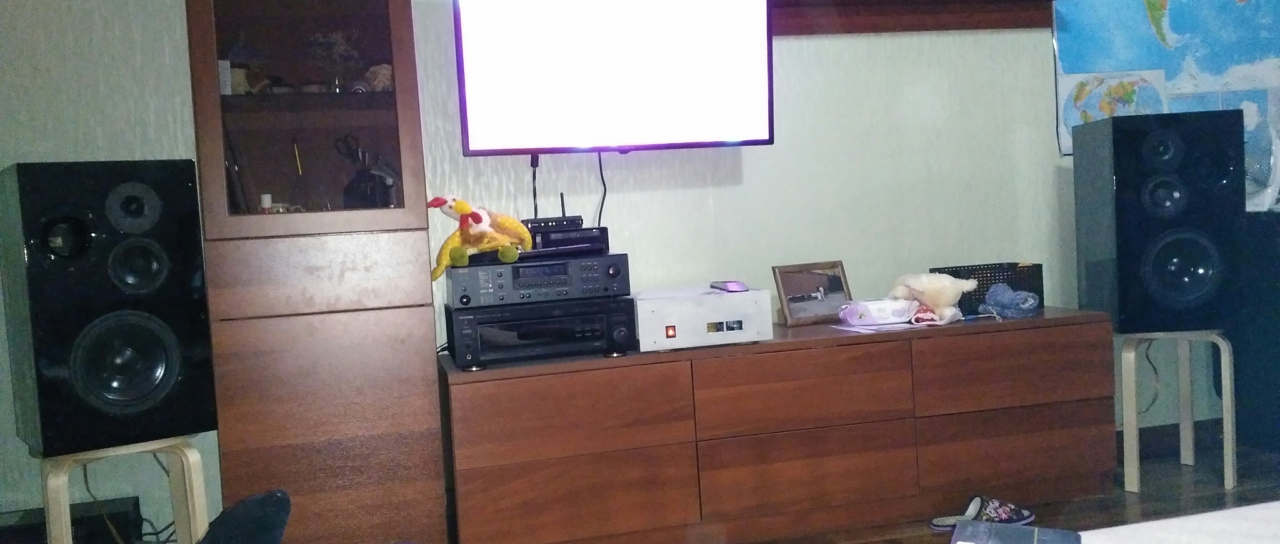

    Здравствуйте уважаемые форумчане!
    Извиняюсь, за долгое отсутствие. У меня доча родилась и все задвинулось на задний план.
    Удалось их покрасить. Красили долго, даже пожалел, что обратился к ним ( хотя машину знакомому покрасили хорошо). Выглядят почти так, как хотел. Играю очень хорошо, уже всего хватает. Единственное, что с замерами в ближайшее время не получится, все убрано на верхние полки. Осталось дошкурить и покрасить стойки под них. Ну а дальше за ламповый усилитель браться.Нажмите на изображение для увеличения.

    Kolyan-Malyan, почему кабинет мида увеличили по отношению к первоисточнику? Было 1,8 и 2 L .
  7. #686
    По умолчанию Re: 3-way Classic Троэлза.
    Сначало неправильно поставил заднюю стенку сч ящика. При сборке, после покраски объём уменьшил до 2 л. Хотя разницы в звуке не ощутил. Но, это на мои уши.

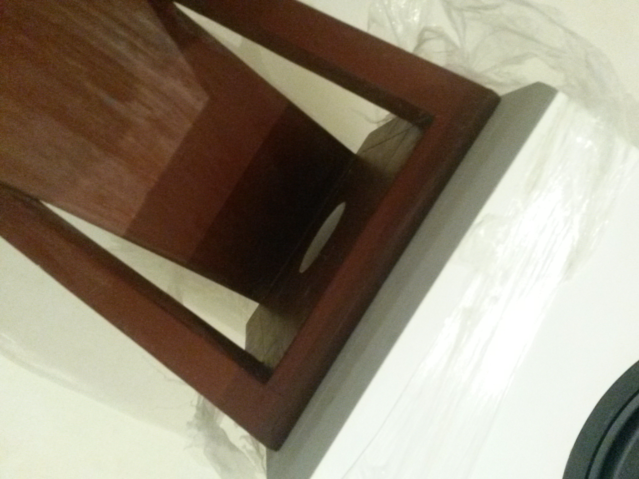

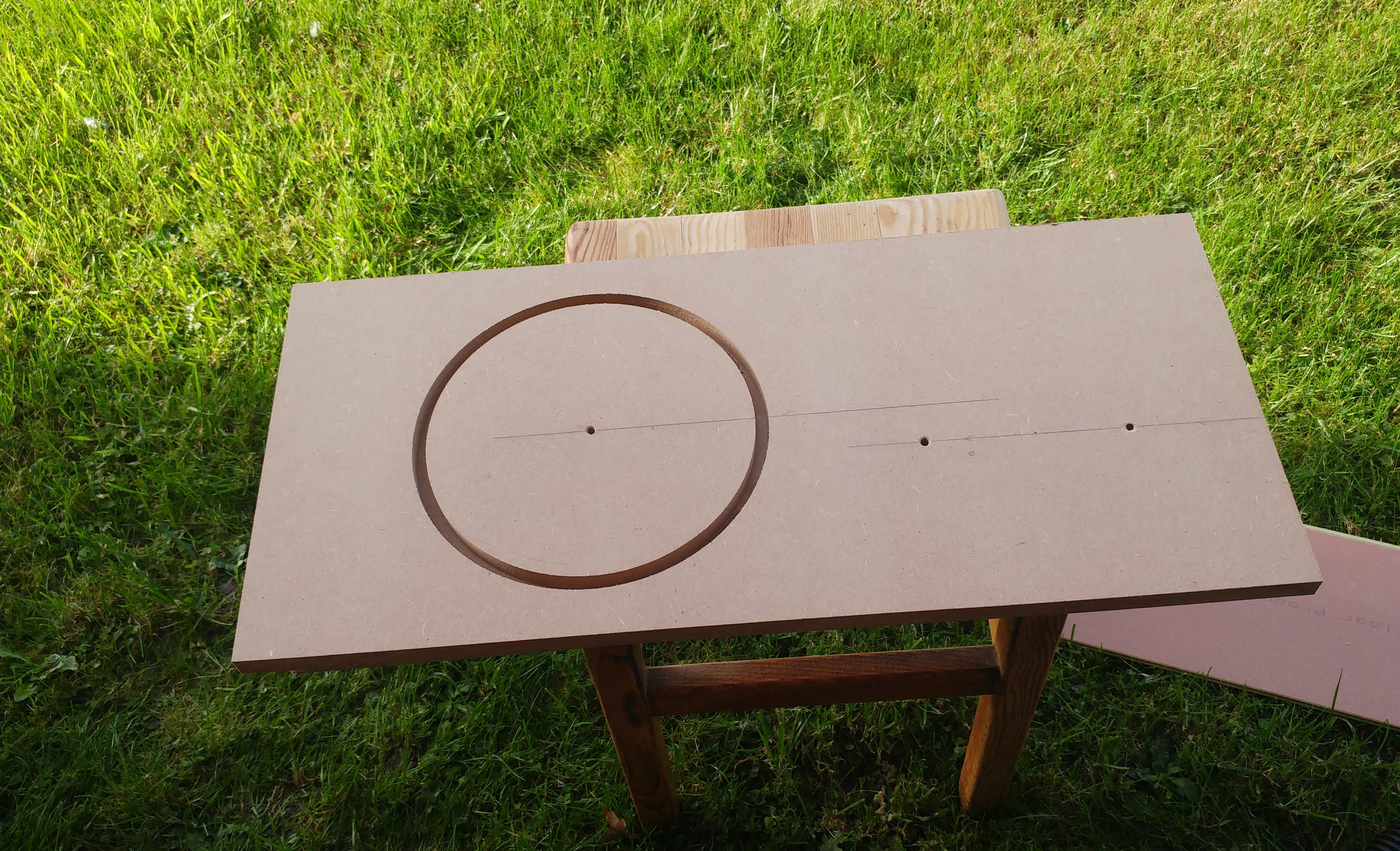

    Спасибо Георгию за советы, решил пока компромис, слегка увеличил обьём до 44 литров, нетто, попробую что получится, Октябрь подарил немного теплых дней, начал стругать.
    ---------- Сообщение добавлено 21:31 ---------- Предыдущее сообщение было 21:26 ----------
    Ломаю голову, щелевой внизу. или трубой назад
    Может, если не будет хватать обьёма, присоиденю в подставке еще 10 л.

  17. #696
    Частый гость Аватар для getaram
    01.05.2014
    Тюменская обл., Краснодар.
    326
    я трубу на дно вывел, пришлось стойки делать с отверстием. Нажмите на изображение для увеличения.

    Частый гость Аватар для vladli
    04.04.2006
    Германия
    467
    Интересно, можно ещё общий вид?

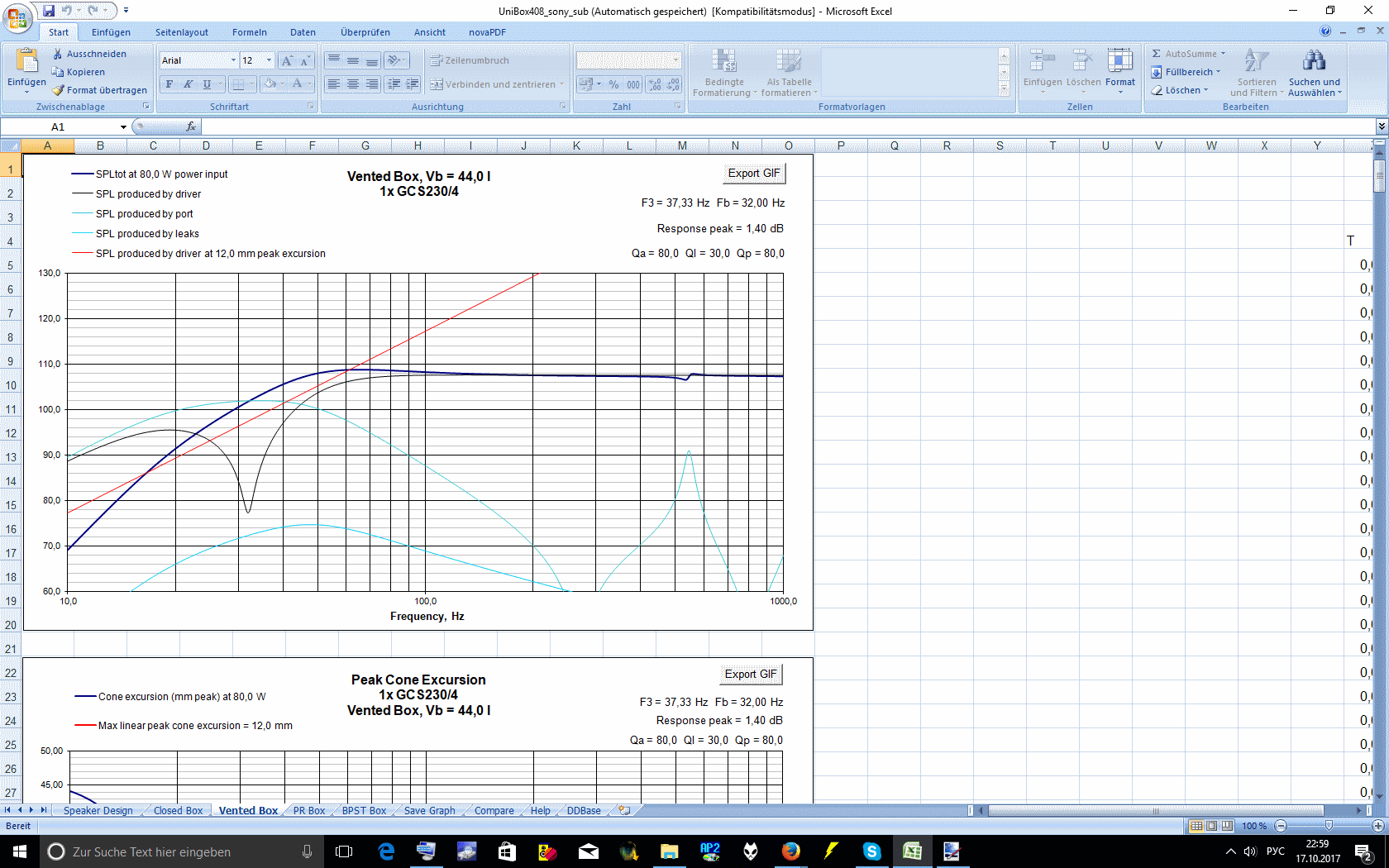

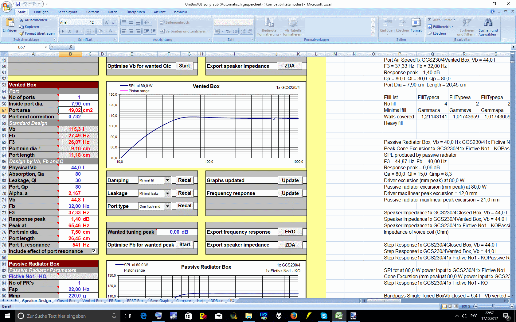

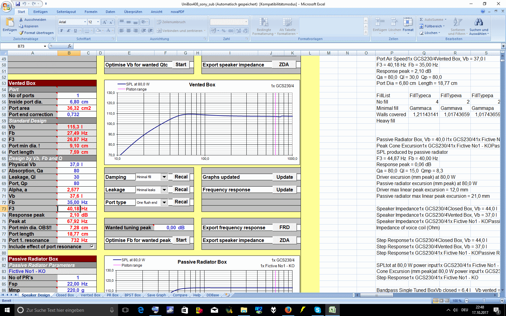

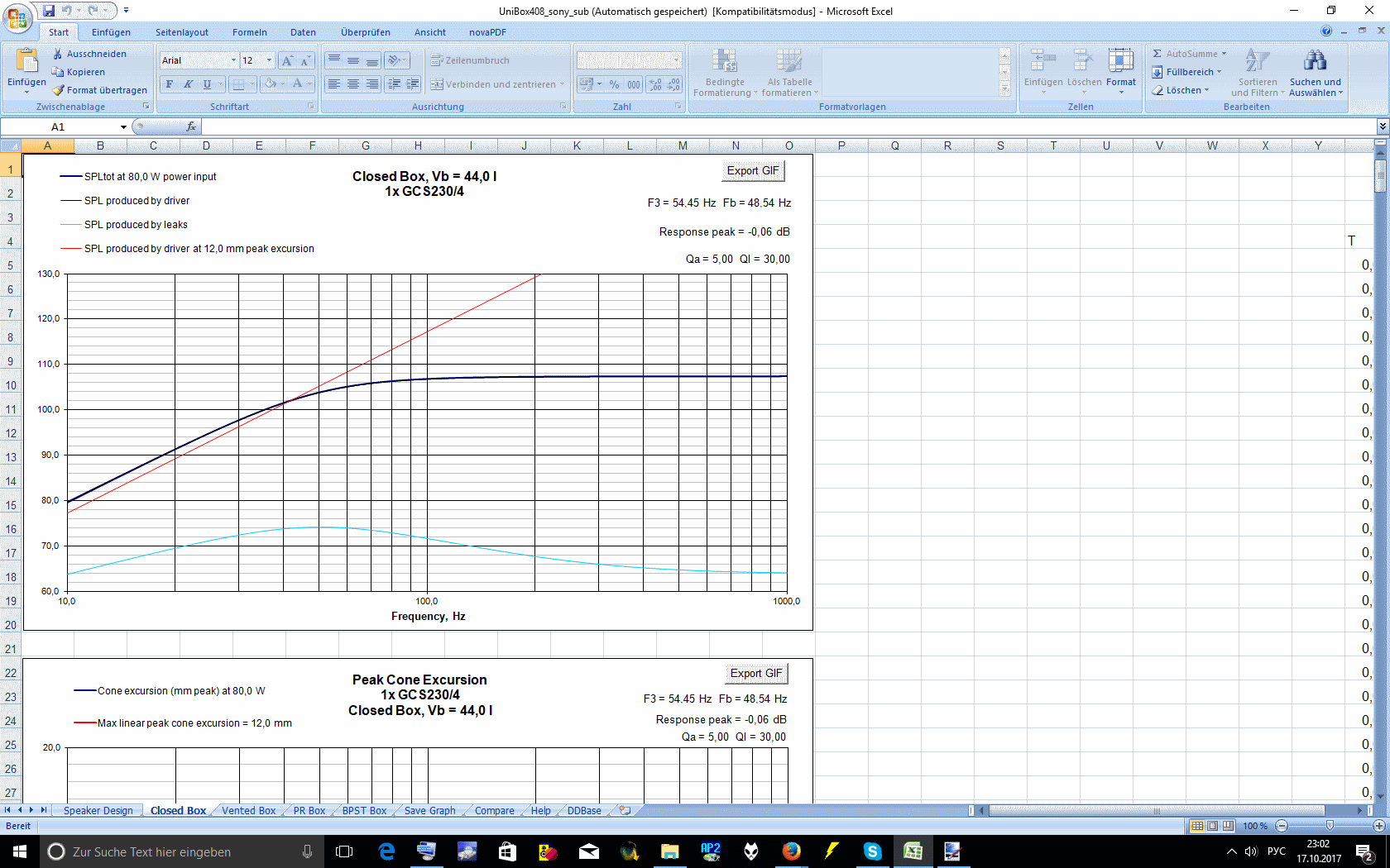

    Я не понимаю как Троэлс фазоинвертор считал, у меня в 37л и настройка порта 35гц получается длина 18.77см у него 13см
    , Нажмите на изображение для увеличения.
    Просимулировал в 44л, вроде неплохо получается Нажмите на изображение для увеличения.
ID:	303271 Нажмите на изображение для увеличения.
    и в ЗЯ тоже можно будет послушать

    я не совсем понял конечно автора, у троелса корпус на сколько я знаю несколько другой, значит фильтр нужно будет подкорректировать , а тут ни фильтров ни графиков
