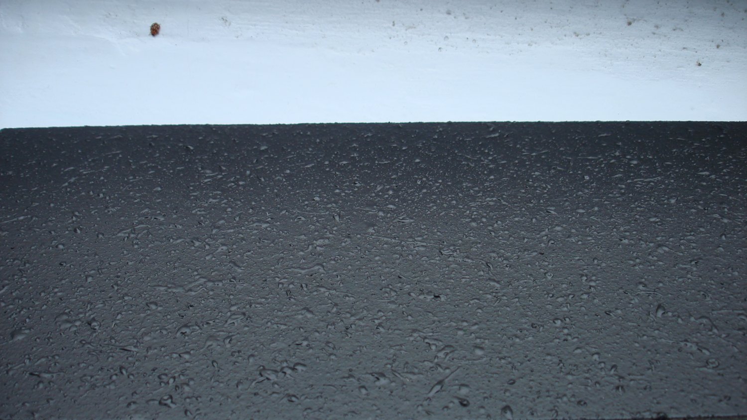

    ещё один вариант покраски, правда капель многовато получилось
    только заместь лака, матовая акриловая аэрозольная краска(England)
    (только не самая дешевая типа спрей, деко)

  10. #689
    21.01.2009
    Златоуст
    35
    127
    По умолчанию Re: Tapped Horn 12* mini
    На банку краски 0.9л делал одну "упаковку" эпоксидки, это 150г. Опилки просеивал, примерно 1мм сторона квадрата у сетки. Сыпать надо определённое количество, если мало - не смотриться, а если много - друг на друга наслаиваются (тяжело размазывать, не прочно в итоге, и неровно). Поэтому делал всё очень точно - на глазок

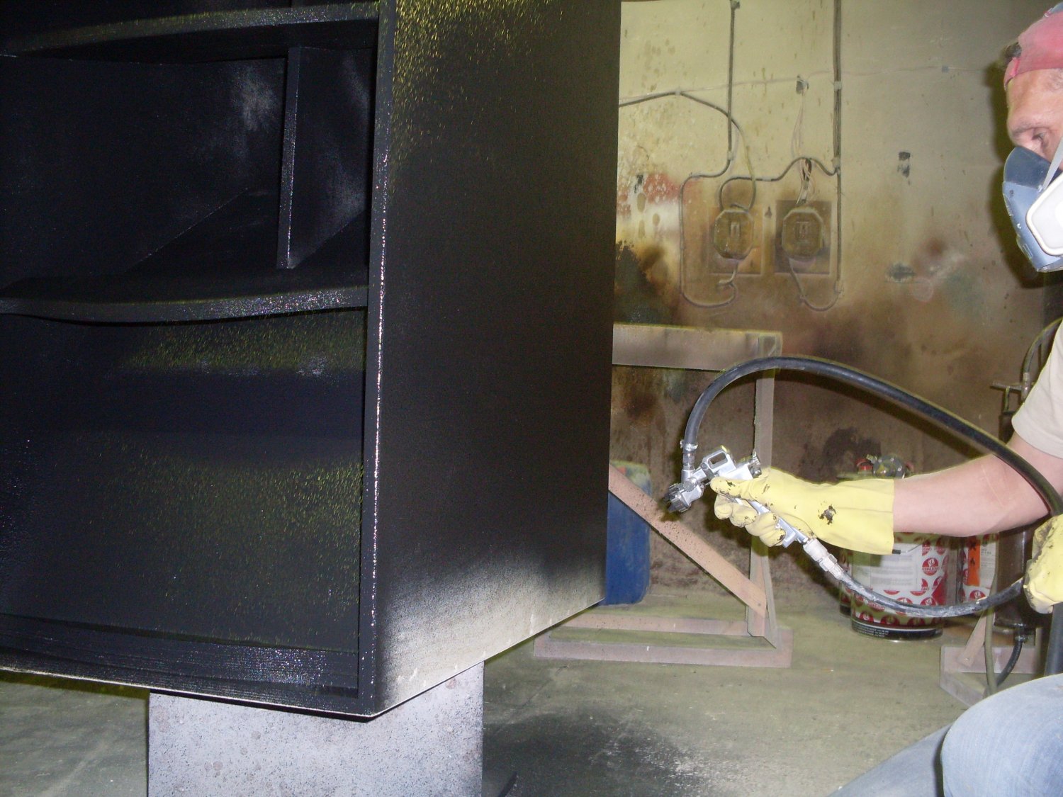

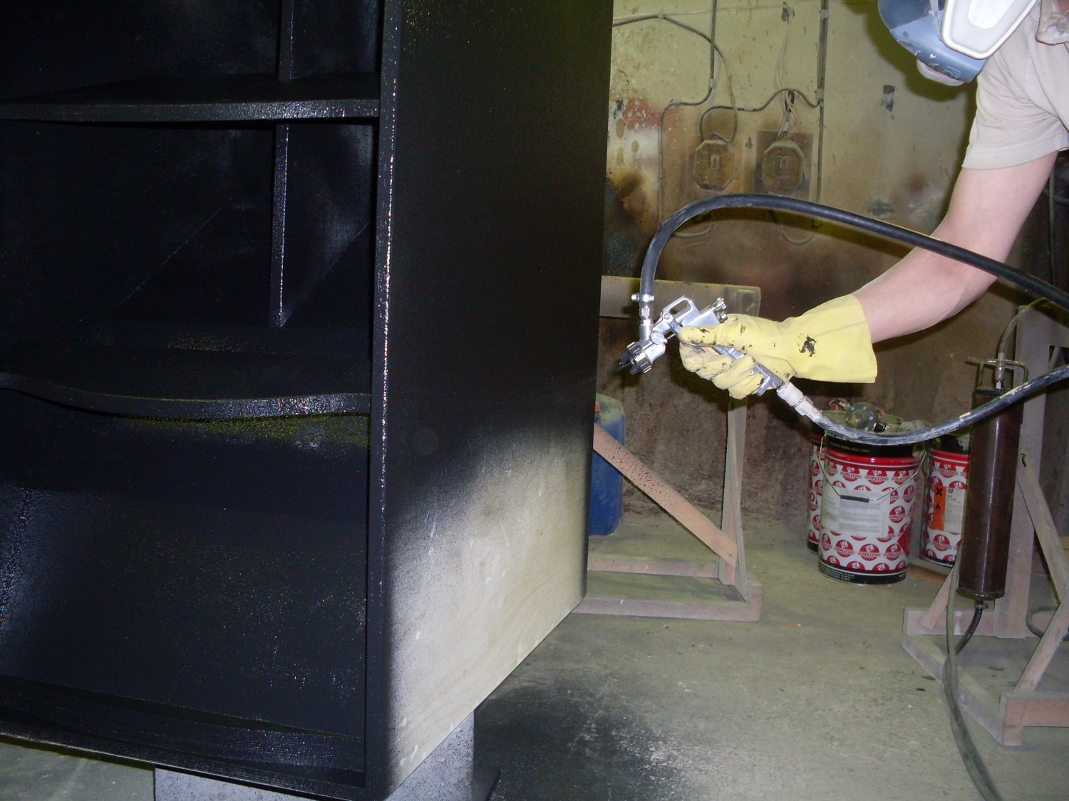

ID:	97850А вот что у нас получилось. Покраска ВАРНЕКСом. Красит мой товарищ, он же мне эти субы и собрал. Вспомргательное оборудование для покраски самодельное - напорный бак с краской, подаваемой шлангом в пистолет. Пистолет за 300 р. Разъемы воздушные - быстросъемы. Воздух от компрессора в бак подачи краски поступает ч/з стабилизатор давления (3 кгс), в пистолет примерно столько же.
