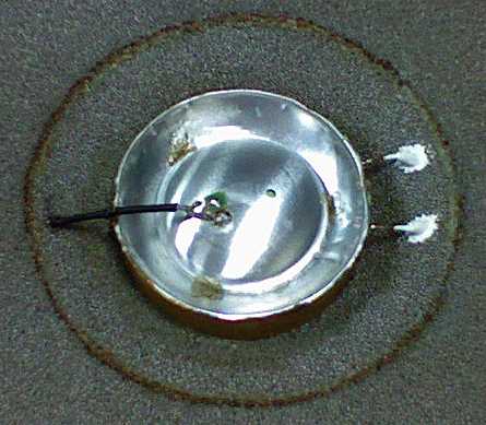

    Завтра попробую в вогнутую мисочку на ЗК в динамике на термоклее голый пьезодиск установить (в глубине). Сначала на три точки, а потом посмотрим
    И вот настало завтра...
    Был немало удивлен, увидев резонанс на том же месте. Добавил еще три точки крепления. Резонанс пошел вверх. Еще шесть точек - он еще сдвинулся вверх.
    Короче, похоже надо брать другой пьезодиск (меньшего диаметра, с подложкой потолще), и опять смотреть резонансную. У этого - диаметр 31мм при толщине 0.24мм. Есть 27мм с d=0.48мм и 20мм с d=0.4мм. Если устроит - приклею по периметру плошки суперклеем - термоклей при возможном нагреве ЗК (во время работы динамика) этой плошки может размягчиться и отстать На этом и остановлюсь. Будет время - поставлю такой же диск в свою трехногую каракатицу , оценю ее резонансы. На будущее. Не у всех же динамиков такая блямба по центру будет.

    Наиль, а "капля пайки" на пьезодиске -- не влияет на резонанс?
    А "отдача" с колеблющихся подводящих, как уже тут говорили?
    (Я прекрасно понимаю, что вопросы почти зряшние, но меня постоянно парит кусок припоя на диске, хотя всё работает стабильно-нормально в моей/твоей конструкции.)
    Кстати, раз зашел разговор: что там на пьезодиске является подвижно-изгибательнвм элементом, на котором возникает потенциал? Тот светлый центральный круг? Или собственно пьезодиск находится под светлым центральным кругом? Извиняюсь, что туплю, но я просто не способен напрячь ленивый мозг. Хотя может быть достаточно глянуть в Гугель.

    По проводкам - конечно влияет, причем на частотах, попадающих в рабочий диапазон. На фотке должно было быть видно, что они тоже термоклеем пофиксены. Каплей пайки пренебрежем
    На пьезоэлементе светлый центральный круг - это просто обкладка (серебро), на которой собирается заряд, а пьезодиск, сделанный из сегнетокерамики, как раз и генерирует эти заряды. Кстати, возвращаясь к импедансной кривой - похоже она показывает только резонанс собственно пьезика, а не всей пластины...
    а если попробовать сей диск не паять или клеить термоклеем (жесткий он) а вклеить на тонком слое герметика в конус? Или такой вариант на пластилиновом бублике для начала попробовать, масса увеличится, но это не принципиально пока (для проверки идеи).
    Может и попробую, пока нет окончательного варианта, мне можно использовать для приклейки материалы, которые я смогу потом удалить с динамика. Термоклей, кстати, достаточно эластичный.

    Да, с другим пьезоэлементом стало получше, дальше еще попробую диск 20мм.

    Короче, с дисками все понятно, перехожу к финалу
    Была взята алюминиевая банка от пива 0,5, от нее напильником было отделено донышко, в нем просверлено три отверстия - два для проводов от пьезодиска и одно для выравнивания давления. Внутрь был вклеен супермоментом по периметру пьезодиск 27мм/0.48мм, предварительно к обкладкам которого были подпаяны тонкие проводочки, а поверхность диска была защищена спиртовым раствором канифоли (под рукой больше ничего не было подходящего).
    К отверстию сигнального провода на корпусе предварительно была приклеена печатная контактная площадка. Второе отверстие (корпус) было залужено с флюсом ФТКА. На нижнюю сторону пьезодиска была наклеена тонкая изолента (для демпфирования). Вся эта конструкция была помещена в "плошке" динамика, сначала на термоклее (крепление в трех точках), потом окончательно (когда убедился, что граблей уже не будет) по периметру была также приклеена супермоментом (уже не отдерешь ).
    Смотрится стильно - как будто так и было

    Уже по делу - надо было 4 дырки сверлить - нижний образовавшийся объем (под пьезодиском) тоже надо по статическому атмосферному давлению разгрузить...
    Надо еще посмотреть размеры алюминиевые баночки под 0.33л, на предмет монтажа на обычную ЗК.
