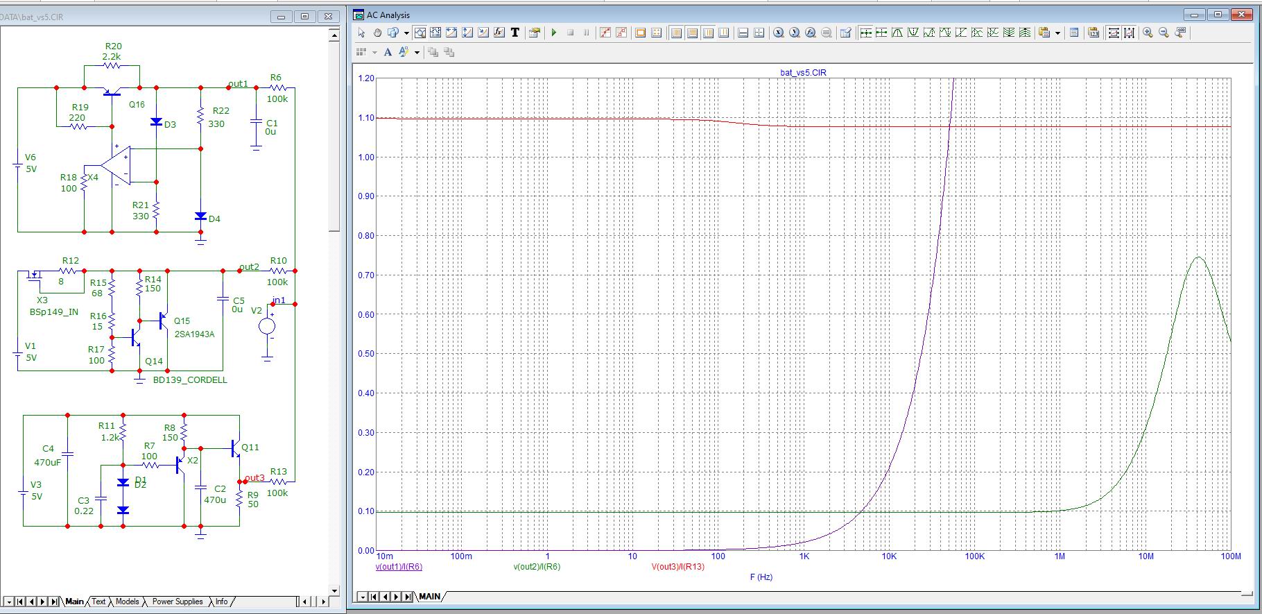

    А по какой причине ? Уровень фона без стабилизатора , даже с батарейкой на ОУ , получается слишком большой ?

    На тех да , и у меня было ... но вот на LM358 петлевое усиление больше , по идее должно хватать просто выпрямителя с большими электролитами .

    "На радиатор устанавливается только один транзистор и ток покоя просто регулировать" - просто на общий радиатор прикрутить Q6?, ток покоя регулировать R6?
    R6 заменить диодом и вместе с Q6 на радиатор
    Зачем?

    Зачем?
    Повысить петлевое а значит коэфф-т стабилизации
    снизить выходное сопротивление батарейки

    Выходное и так небольшое, а ток покоя будет устанавливать сложнее.

    На первой схеме R18 заменить 1-2 диодами

    Semigor, Спасибо за графики, очень наглядное представление. А если батарейка на трёх биполярных транзисторах, это намного хуже чем с LM358?

    Какие должны быть диоды кремниевые или Шоттки?
    ИМХО 1N4148...
    Во-первых, там уже без конденсатора скорее всего будет возбуд.
    Во-вторых, не думаю, что имеет смысл снижать выходное сопротивление меньше 0.1 Ом - это же ток баз.
    В-третьих, батарейка на ОУ сама по себе имеет низкое выходное сопротивление только на частотах до нескольких килогерц. Дальше работает только конденсатор. А хороший конденсатор - это дорого.
    Это главное
    А это с каким ОУ моделировали? Может есть с которыми лучше будет?

    Я взял схему из поста 6975. ОУ LM358.
    У него граничная частота 1МГц, надо посмотреть что получше есть. А транзистор какой в модели-А1943?

    Там на выходе ёмкость 470 мкФ 25 В, а у Вас ёмкость на выходе "0" мкФ. Это наверно даёт некоторое отличие. С уважением, Юрий.
    Ну я и хотел посмотреть, как работает сама схема. А конденсатор корректно ставить со всеми паразитными параметрами из даташита.
    Конечно, так и надо! А нельзя попросить сделать сравнение с более быстродействующим ОУ, я не знаю какие у вас модели есть?

    Завтра смогу посмотреть, какие есть модели. Но дискретный по любому будет широкополосней, я думаю.
