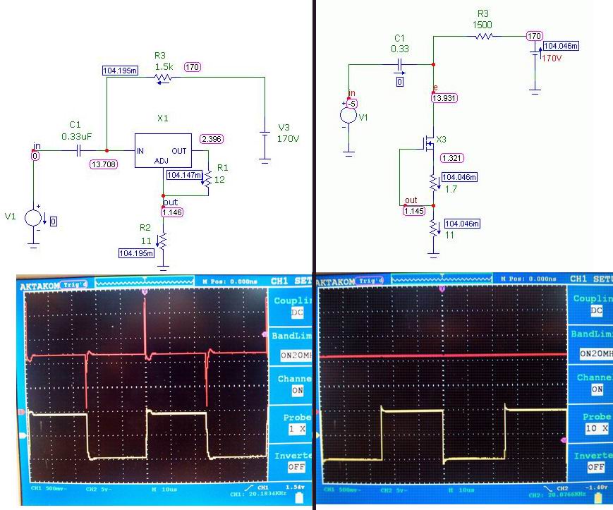

    Semigor, Добрый вечер. Есть маленький вопрос. Выбор транзистора в источник тока пал на BSP149 по причине его большей крутизны по сравнению с BSP129?
    Нет, из-за большего начального тока. В симуляторе выставлял 200мА.

    3,669
    Если есть питание больше 5 вольт (8...9...) 7805 в режиме ГСТ. Или даже 317-я.
    Это будет хуже
