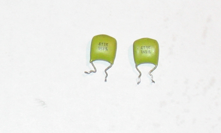

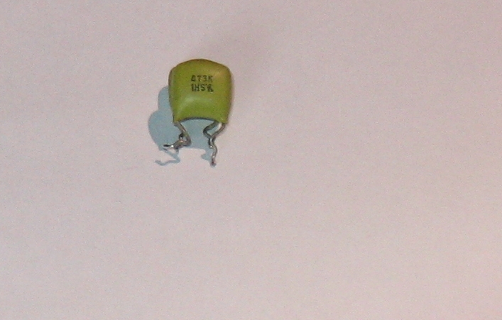

    Может кто узнает производителя по внешнему виду, а может и конкретную серию подскажете (сорри за качество фото):
    КМ5 похоже

    Не, точно не КМ-5
    Это лавсановые кондёры из японской техники, вот например тут их куча - https://farm9.staticflickr.com/8291/...9633eedd7e.jpg
    И тут - http://65.img.avito.st/640x480/964950765.jpg

    Electro_maniac, вы хоть линейку школьную рядом кладите для ориентации в размерах.
    Да один разберите и посмотрите, пленка или керамика.

    Сорри, про линейку не догадался
    Да я как бы прибором померил померил, точно лавсан. Да и по габаритам понятно (47 нан, 10мм*10мм, толщина 5мм).
    Внизу надпись 1HS*h, х.з. что это значит.
    Внизу надпись 1H
    Типа напряжение 50 вольт.
    Сервис-мануал Ямахи (где такие часто стоят), говорит, что 50V マイラーコン что в переводе Mylar Con
    В мануалах у Онкио на эти же самые плёночники стоит подпись-примечание DEW
