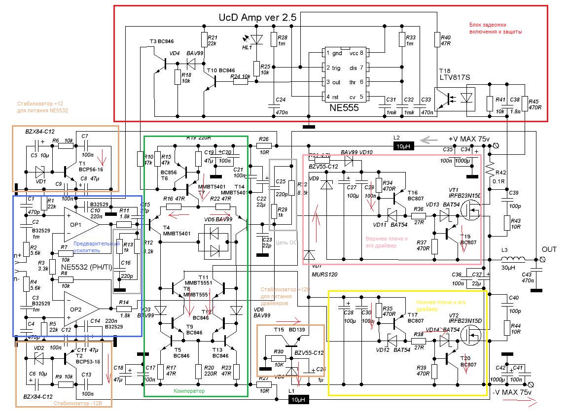

    По умолчанию Re: D class для саба.
    Оживим веточку... Вот две однотипных схемки UcD моста с токовой защитой... с помощью данной топология возможно (с небольшими изменениями) получать мощность до 2-3кВт. Очень хочется услышать мнения гуру D-строения по данной схеме.
    На данный момент уже на 50% готова печатка этого монстра на 1кВт.

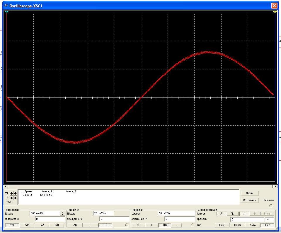

  16. #6936
    03.10.2006
    Екатеринбург
    199

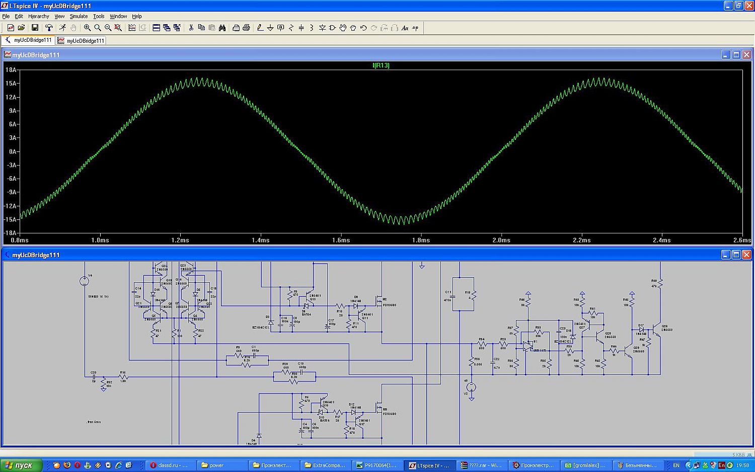

    MALOY, специально для тебя модель UcD в двух симуляторах... multisim 10 и LTspice IV.
Название:	ucd_2_5_circuit for Maloy.jpg
    Последний раз редактировалось gromilalex; 30.12.2009 в 00:03.
