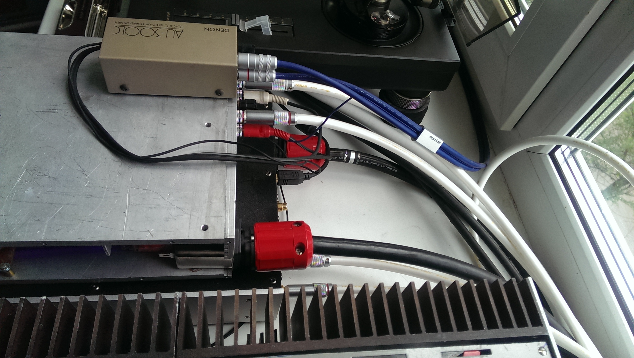

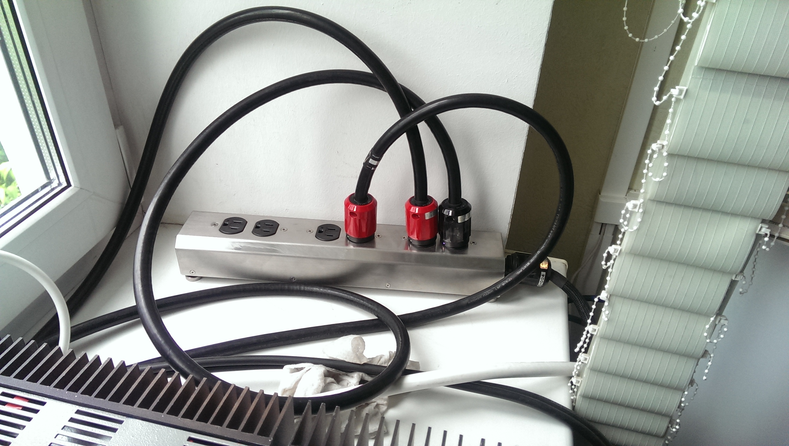

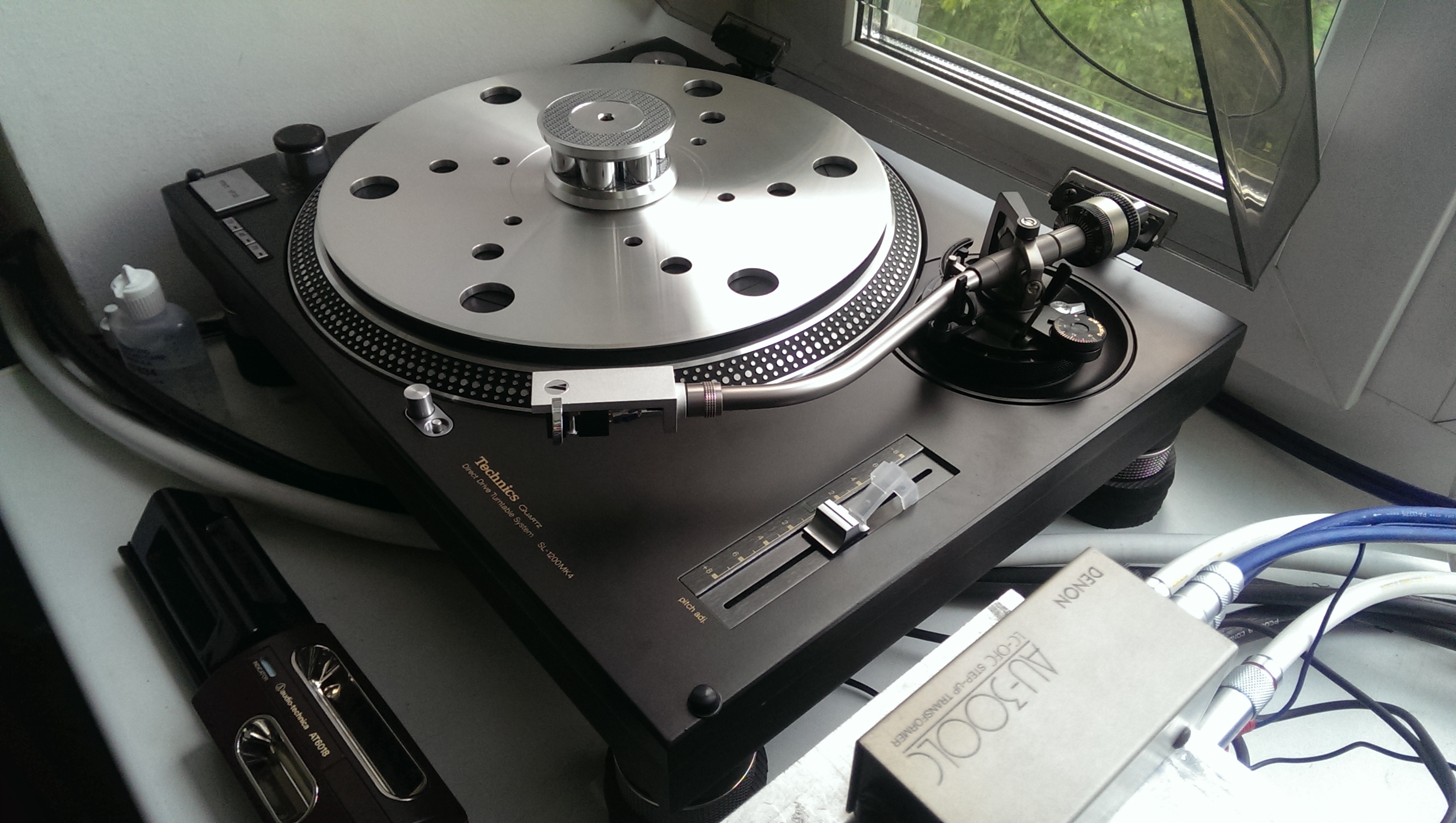

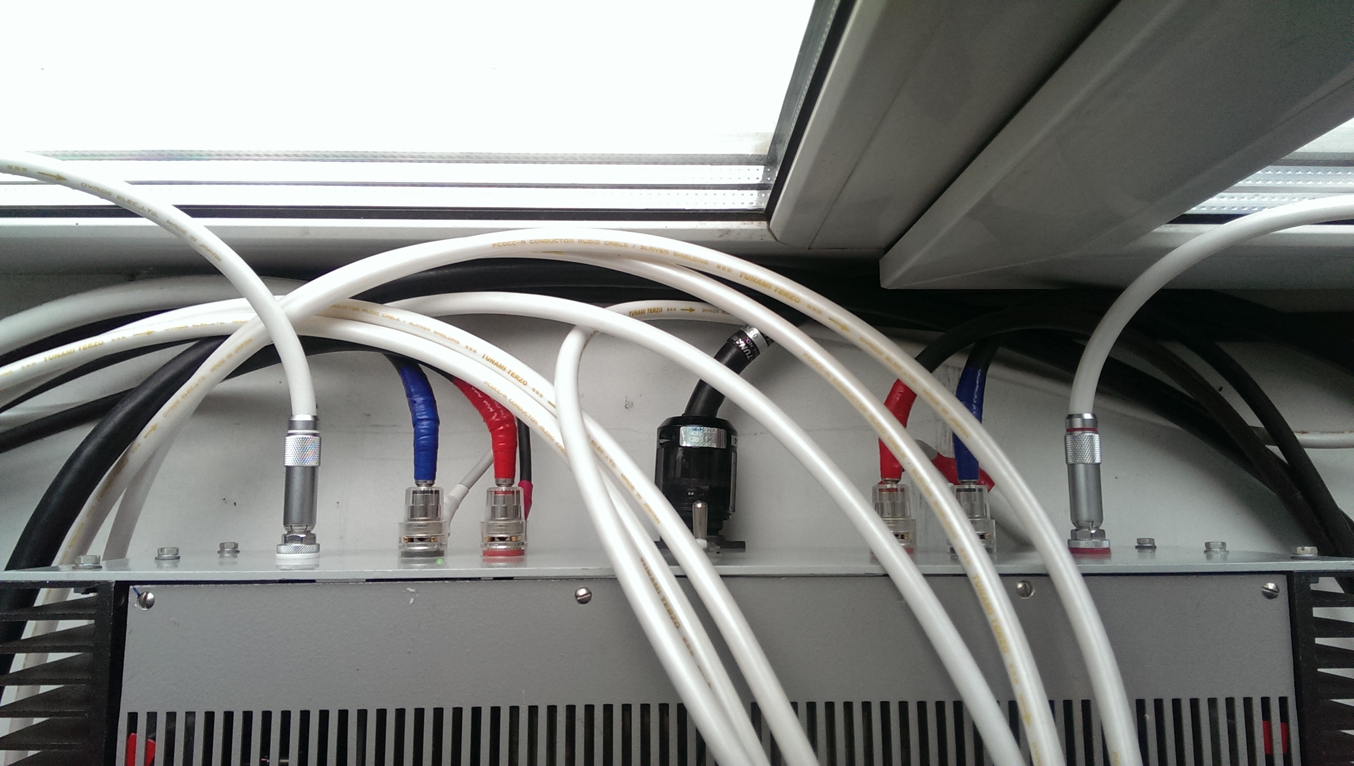

    Здравствуйте уважаемый Леонид!
    Я хочу спросить вас про емкости С13-С16 в схеме PW_contr, от чего зависит их величина, какая минимальная емкость должна быть?
    Не могли бы вы взглянуть и оценить печатку усилителя УН и ВК?
    Есть ли смысл ставить емкости по 2200 на ВК?
    С уважением
    Vaclovas
    OUT + Voltage amplifier-2.rar
  7. #6926
    Частый гость Аватар для slpl80
    18.05.2006
    Мытищи
    463
    Здравствуйте!
    Все началось с усилителя Леонида...
    Теперь не могу остановиться...
    Спасибо Леониду, Вадиму и всем кто так или иначе принимал участие в разработке и доработке этого чудо-усилителя! Всегда только новые и положительные эмоции!
    Вячеслав, спасибо за теплые слова!
    Вы все делаете очень аккуратно, поэтому, как мне кажется, и такие результаты.

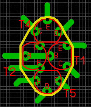

    Здравствуйте, Леонид!
    Спосибо Вам за ответы. В плате УН транзисторы Т1, Т2, Т4, Т5 я собрал все в одно место и обмотал корпуса фолгой (рисунок прикладываю). Правильно ли я сделал?
    vatslovas, добрый день!
    Достаточно просто расположить их на таком расстоянии друг от друга, а нагревающиеся элементы немного отодвинуть.
    Фольгу желательно соединить с входной цепью общего провода (О1).
