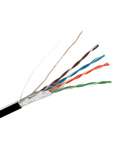

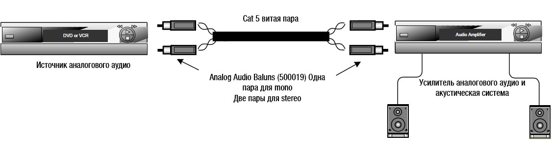

    14.12.2007
    из преисподнии
    5,728
    так никто не делает
    упс...

    Или в а варианте провод в экране 0 дБ. То есть, что в экране, что без, одинаково?
    да, если обратный ток течет через корпус, (как в варианте а) то по фик этот экран...
    не путать с вариантом Д)
    Фото в приложении, ни о чем,
    почему? наглядный пример
    так как не известно как организована разводка в приемнике.
    как это? - вариант е)ж)з)
    ---------- Сообщение добавлено 22:45 ---------- Предыдущее сообщение было 22:40 ----------
    Нормальные, по крайней мере разделяют земли резисторами.
    я разделяю резисторами внутри корпуса усилителя, т.к. радиаторы сидят на одном корпусе и гальванически связаны, а питание по каналам гальванически развязаны, вот и заземляю через резисторы на входе платы усилителя, а земля входных разъемов уже соединяются между собой... Входные терминалы желательно не растаскивать по корпусу в разные стороны, а группировать рядом...
    ---------- Сообщение добавлено 22:49 ---------- Предыдущее сообщение было 22:45 ----------
    У меня к примеру межблочники по метру.
    у меня межблочник по 1,5 метра витые пары, ни фона ни намека на фон, ни помех.... есть 3-х метровые витые пары - также все ок...

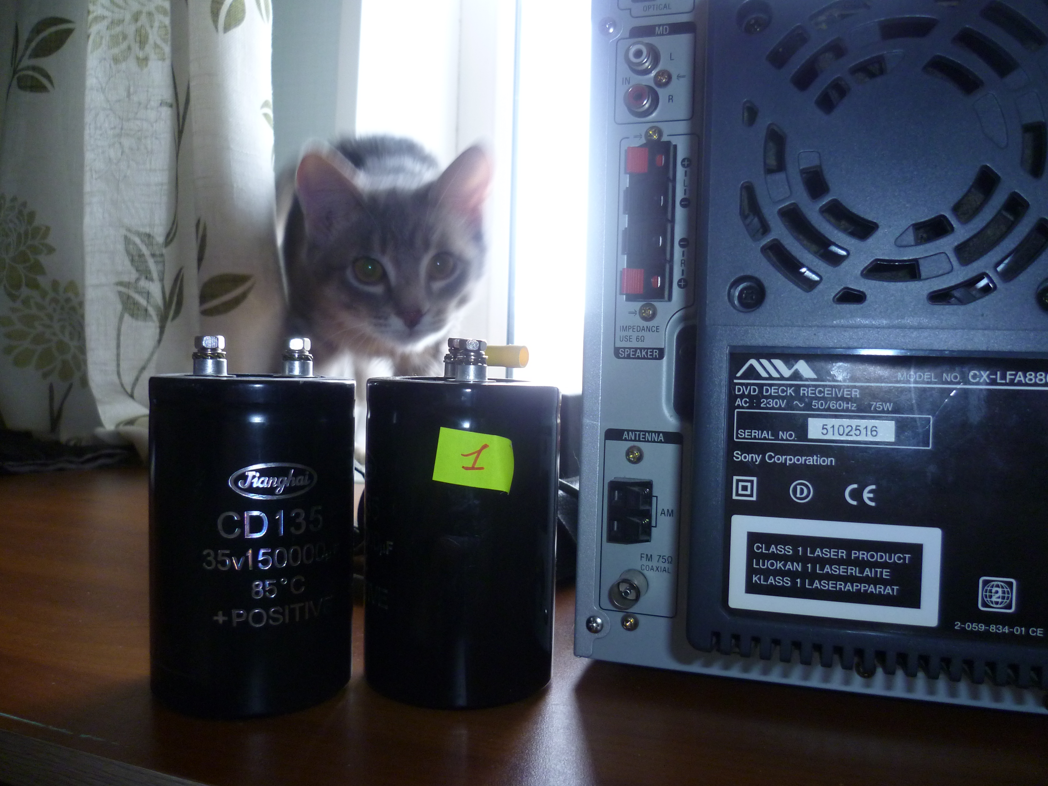

    Что у Игвина "тухнет" это его проблемы .
    Интересно если его задохлики на полевиках подсоединить к элекстростатам то что с задохликми будет.
    Вот заратустра работающая на электростаты,транс я показывал выше,вот конденсаторыНажмите на изображение для увеличения.
    Я сравнивал две своих заратустры, вторая на германии, на германии ёмкости чуть поменьше по 40 000 и напряжение поменьше и звук разный он похож на ламповый 300B не задохлик но мене драйвовый.А вот нормальная заратустра это драйвовая штука возможно это некоторым и не нравится.
