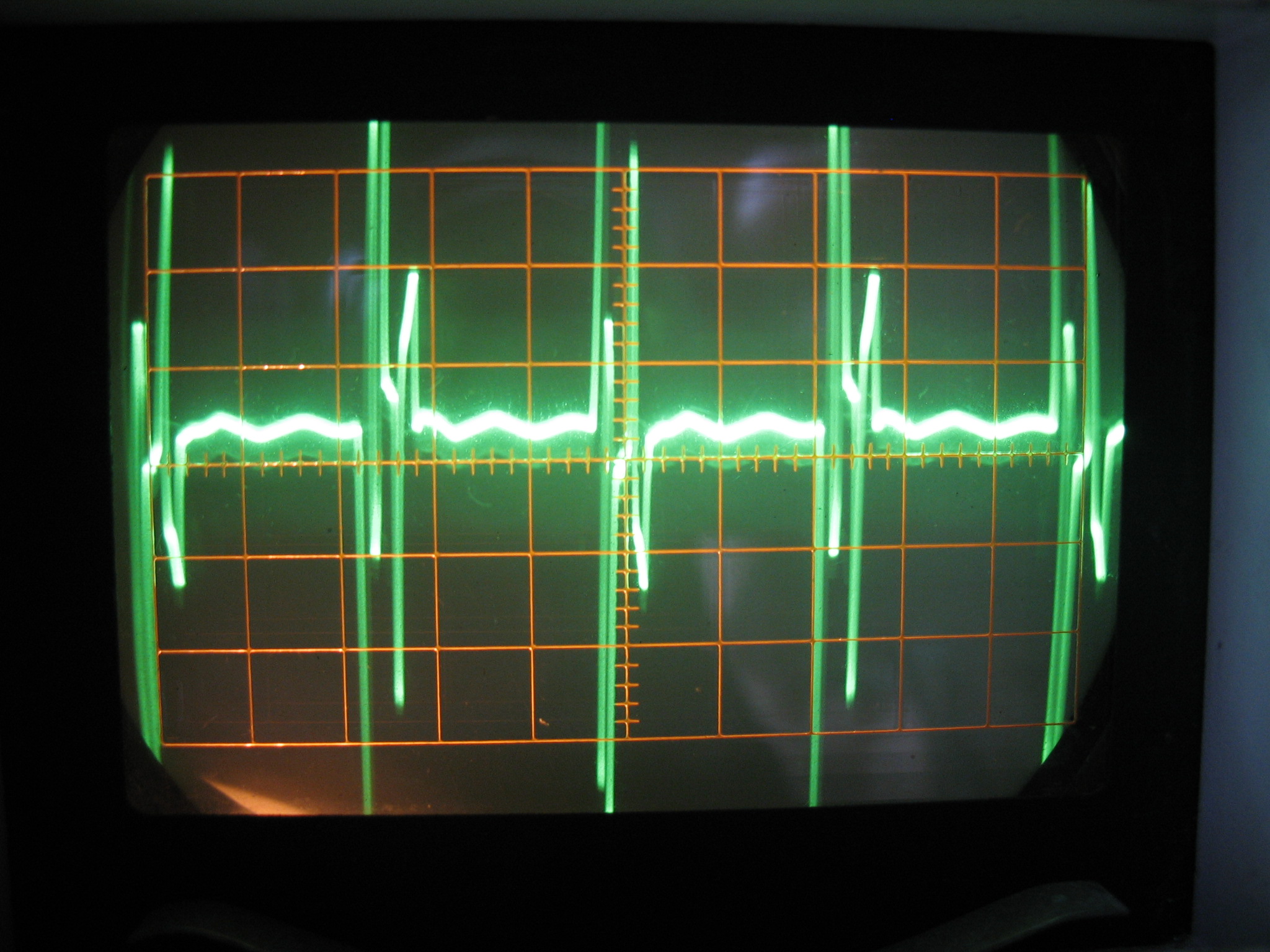

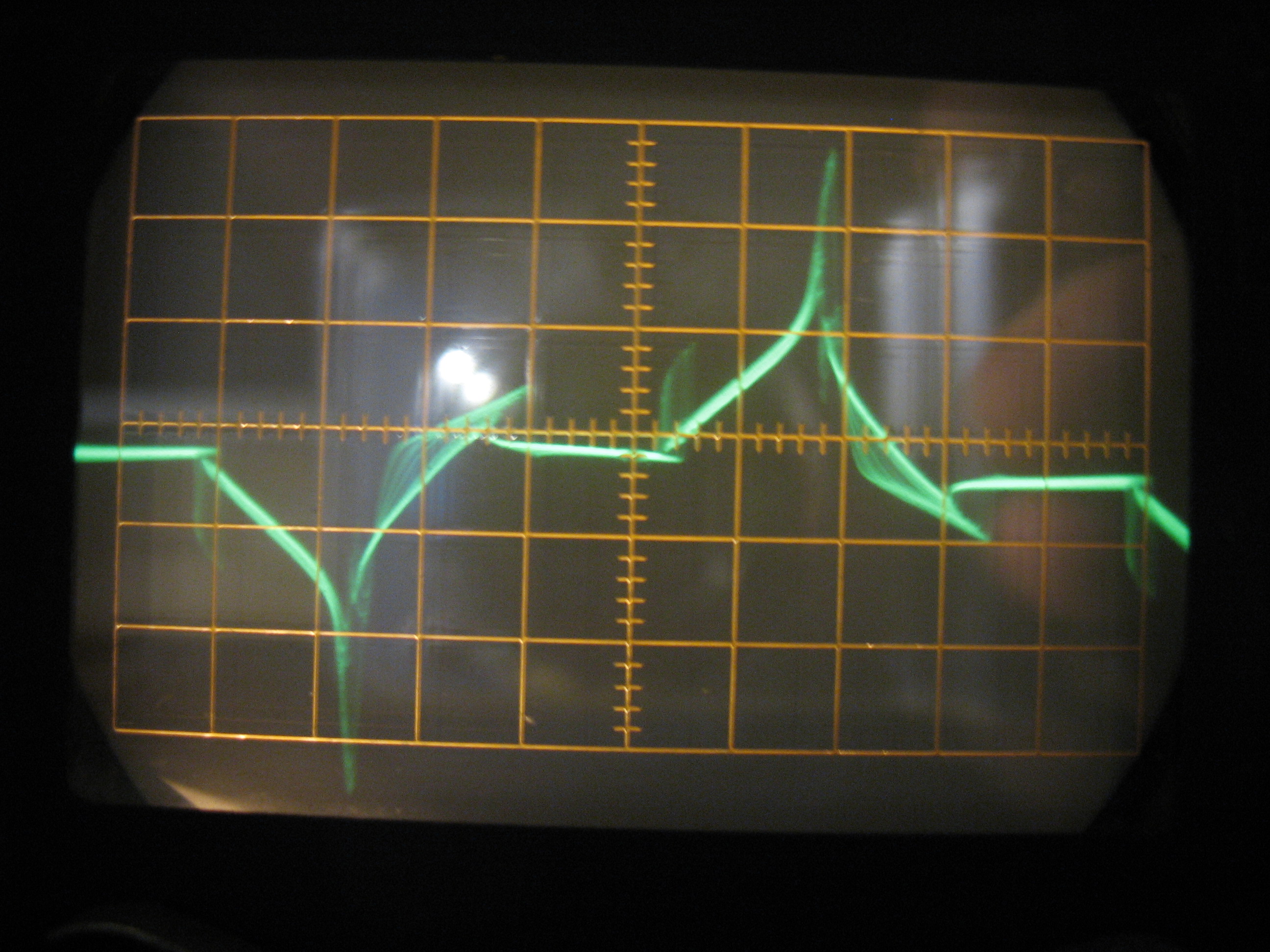

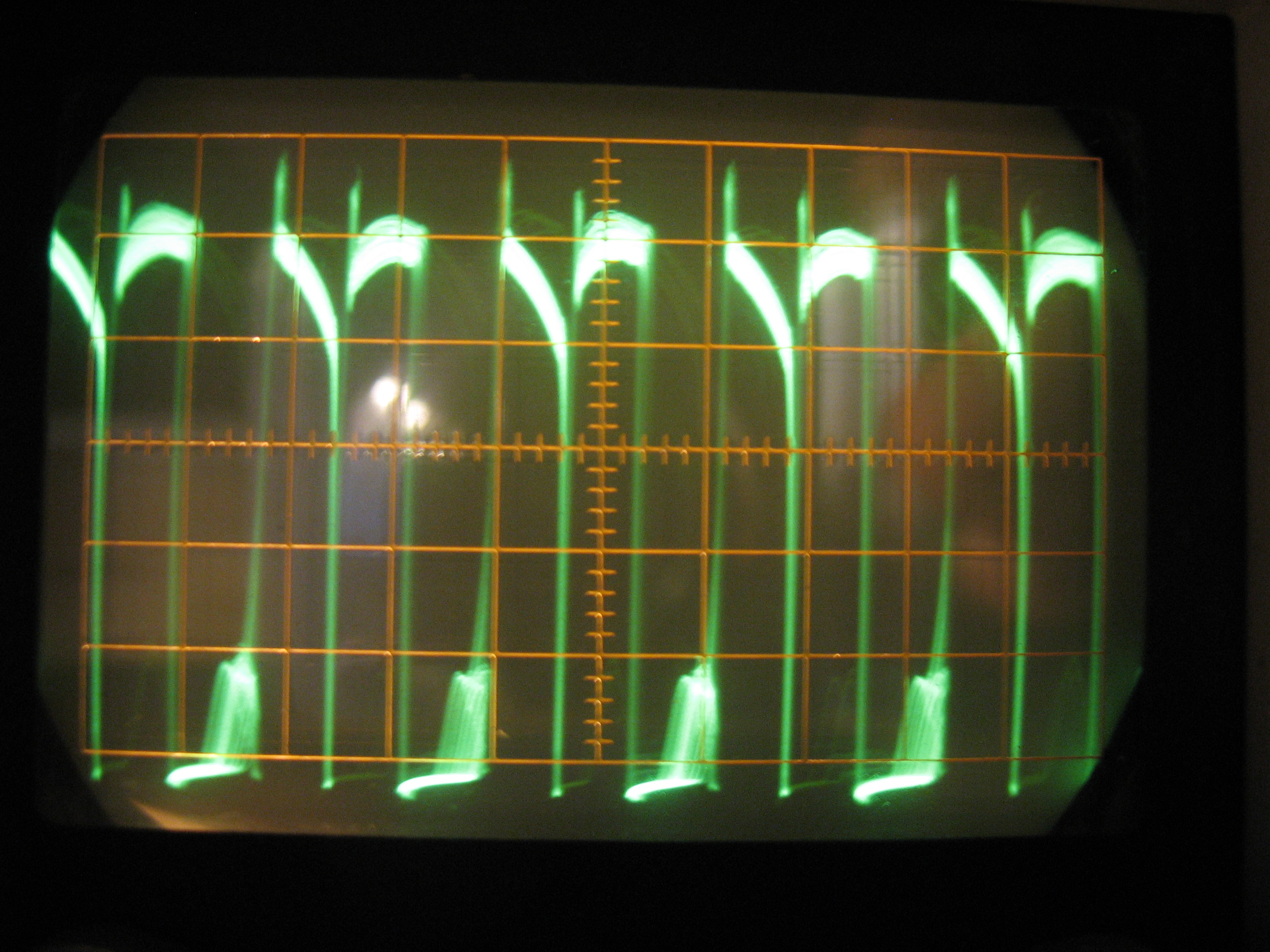

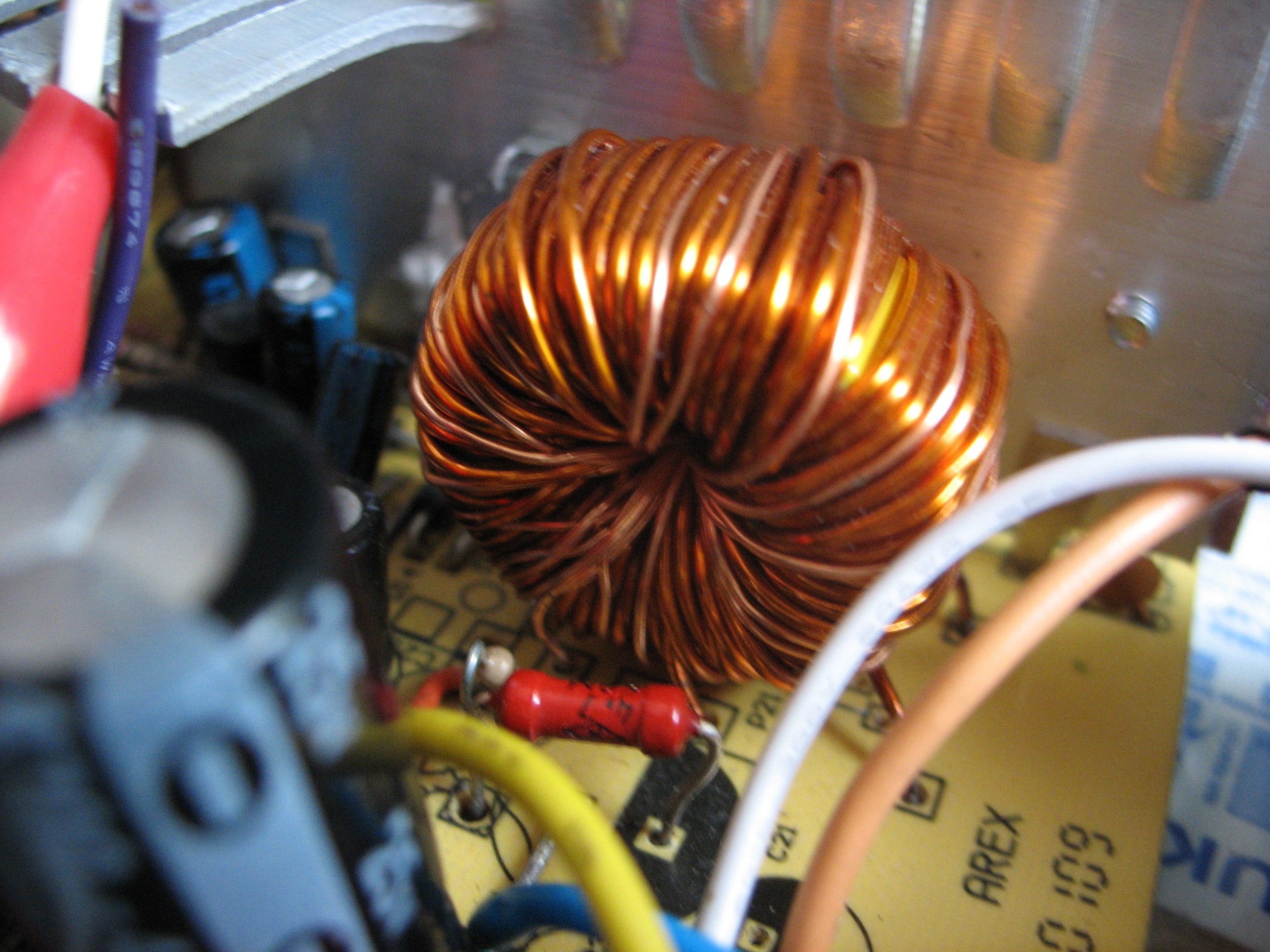

    принесли в ремонт саббуфферр ... - такой ... - с одним БП!(где второй никто не знает) ... - APFC на входе - Half-Bridge на l6598, без ОС, транс просто в уголь:
ID:	376725 прич0м он работал!!! но, как сказали, "чо-то воняет"
    ... заказал каркас, сердечник, медь, - рассчитал(Старичку два раза КУ!!! ) - намотал:
    - работает! но сердечник греется градусов до 80-ти на хх - частоту менял от исходной(250кГц), до 130кГц - греется еще больше(понятно - ток хх больше) ... домотал пару витков первички(со снижением мощи и заходом в ограничение на пиках УМа Д-класса на приличной мощности) - температура упала град. на 20 - рука почти терпит! ... вот думаю ч0 делать, - так оставить, или вернуть расчетный вариант с увеличением температуры?
    PS: сердечник, кстати, без зазора ... - старый был с зазором около 0,2мм - зачем? постоянки-то нет! по кр. мере на хх!

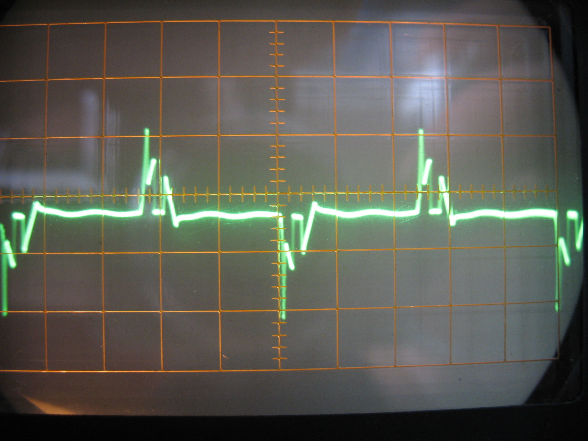

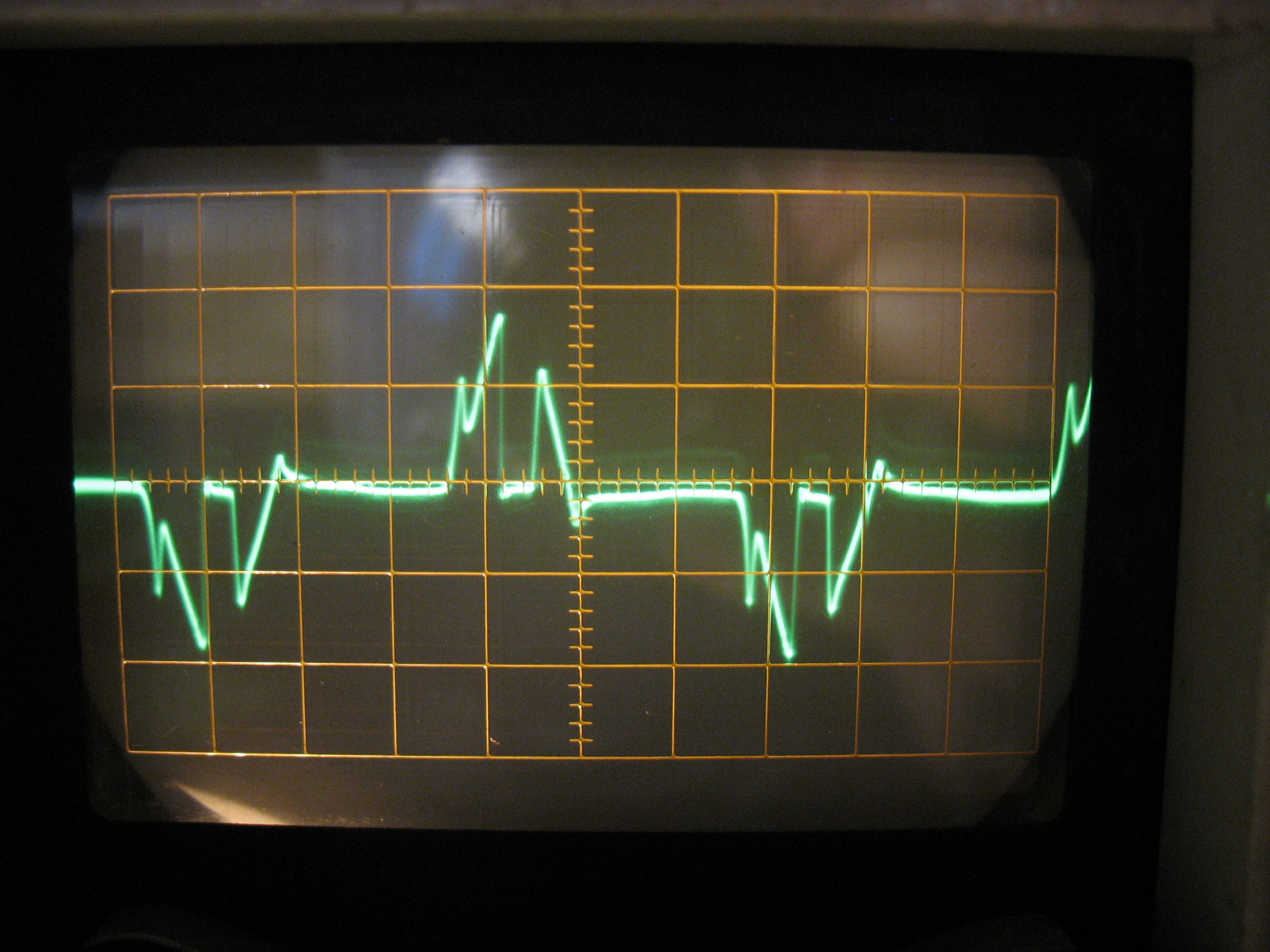

    - ток хх первички и напряжение на вторичке:
    Последний раз редактировалось Alickkk; 23.07.2020 в 22:41.

    какой? ссылку кинь! ... вообще тебе лучше найти какой-нить старый УПС-ник, вместо этой непонятной китайской хрени ...
    Дони, не лезь в дебри...(с)
    Вы зачем резонансную микросхему перевели в хард свич?
    В резонансных БП нужен зазор в трансе иначе погорят ключи под нагрузкой т.к. под нагрузкой там будет постоянная составляющая в трансе. Но тут похоже что в схеме контролируют ток первички транса и при его превышении закрывают ключи, в результате будет болтанка напурги на выходе БП.
    Вообще судя по всему или разработчики БП прощёлкали или трансу остывать некуда было, но явный перегрев транса указывает в основном на две причины, зазор изначально не правильный что вгоняло транс в насыщение либо схема вываливается из резонансного режима. Хотя тут возможен вариант того что из-за плохого охлаждения транса его сердечник нагревался и снижал свою проницаемость что приводило к выходу схемы из резонансного режима или приводило к насыщению транса с повышением тока певички до той величины, при которой ключи ещё не горели, а обмотка транса перегревалась.
    В общем туда нужно ставить другой БП либо восстанавливать схему старого БП вводить её в резонанс и проверять её под нагрузкой при повышенной температуре. При этом не забывая контролировать напругу с ККМ который тоже может вносить свою лепту к выходу БП из резонансного режима.
    это не я ... так было ... ничо не горит!
    не, там просто холодный конец первички на средней точке конденсаторов по 100n с питания и земли(там где литы стоят у норм. БП) - квазирезонанс ? или как это правильно?

    ничо не горит!
    Вот сейчас картинка резонансника. И это без зазора в сердечнике?
    частота фикс!!! 250кГц - ОС нету!!!
    ---------- Сообщение добавлено 02:54 ---------- Предыдущее сообщение было 02:53 ----------
    перегрев на хх! да и под нагрузкой(на синусе - последняя картинка) все идеально ...
    ---------- Сообщение добавлено 02:56 ---------- Предыдущее сообщение было 02:54 ----------
    да!
    ---------- Сообщение добавлено 02:58 ---------- Предыдущее сообщение было 02:56 ----------
    просадка на полной мощности(около 500Вт синуса на 2-х омах) 1 вольт!!
    А ему что бы вывалится из резонанса ОС и не нужна, достаточно нагрева и тока в нагрузке.
    Вот частота конечно как по мне высокая, сердечник будет греться по чём зря. Если есть возможность слезть на 100кГц я бы слез, т.е. перемотал бы транс на 100кГц и вогнал бы схему в резонанс. Но это уже дело такое, одно дело для себя, другое дело для... Хотя там радиатор рядом, можно сердечник через термопроводящую прокладку или кусочек жести "подключить" к радиатору.

    я ж грю - до 130кГц опускал частоту - ток хх еще больше - и нагрев больше!
    а как это будет выглядеть? увидеть осциллом можно?

    я ж грю:
    - на нагрузке средняя точка не фиксируется и размах на ней около 50в!(конденсаторы-то по 100нФ!) ... были вообще по 50нФ - при этом импульс тока при подкл. нагрузки был вдвое меньше по времени и выше по амплитуде!
    Да, это видно очень хорошо по току через первичку и видно по напряжению на первичке, но по напряжению тяжело увидеть нужен навык, так же можно увидеть по напряжению на затворе ключа, там есть характерная "галочка" которая показывает момент "переворачивания" напряжения на первчике транса.
    В общем ток в первичке должен падать до нуля до момента открытия ключа это если "токовый" резонанс, а если резонанс по "напряжению" то напряжение на ключе в момент его открытия должно быть нулевым.
    Ну да, нужно перематывать транс что бы понизить частоту.
    ---------- Сообщение добавлено 23:11 ---------- Предыдущее сообщение было 23:06 ----------
    Эти конденсаторы есть частью резонансного контура, меняя их номинал можно менять частоту резонанса контура. Тем самым попадая в резонанс или вылетая с резонанса. Резонанс есть до тех пор, покуда в момент открытия ключа напряжение на его сток исток равно нулю, ну там не совсем нулю, а напряжению открытого диода но то уже ненужные тонкости.

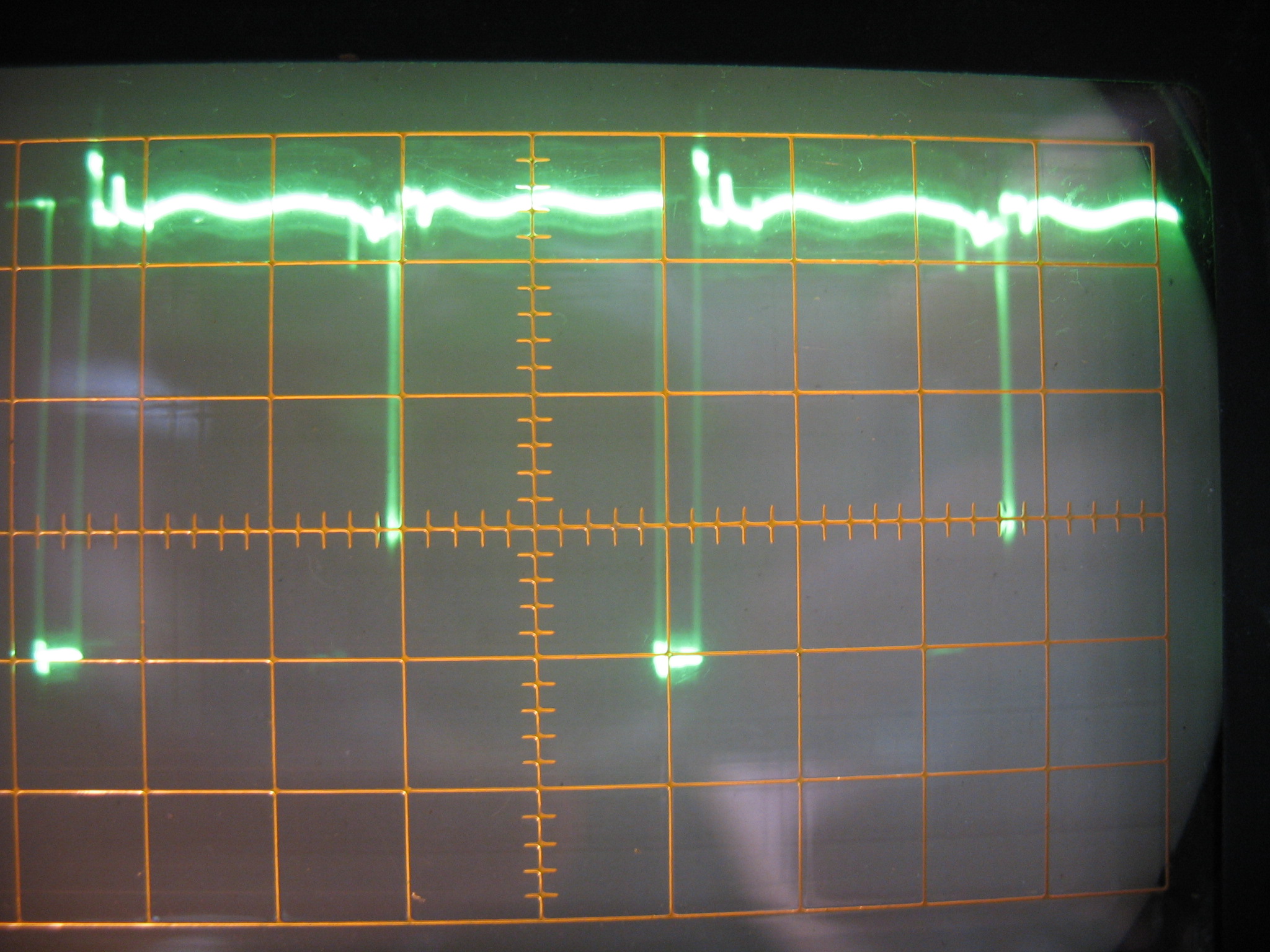

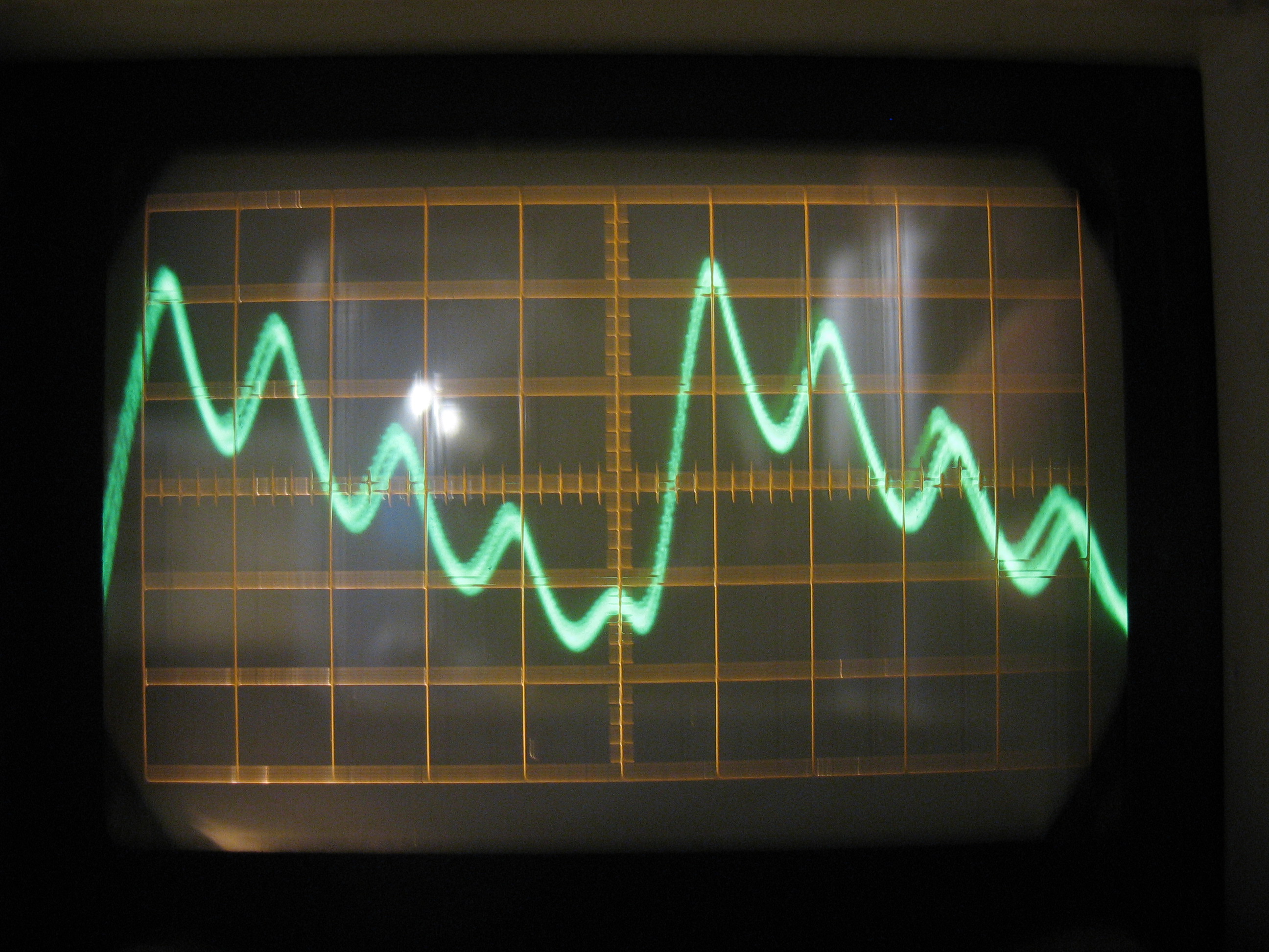

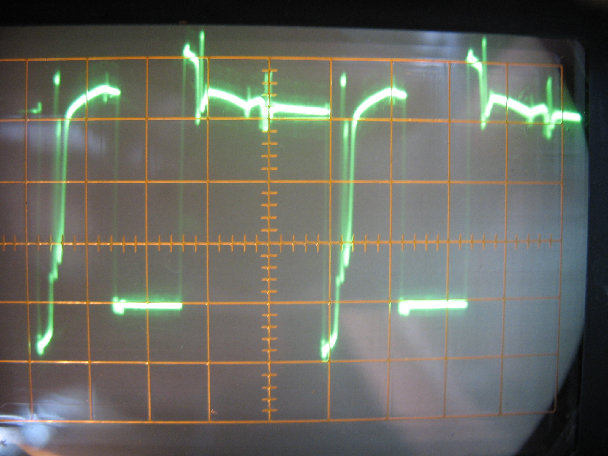

    вот на затворе и нагрузке около 200вт синуса:
    ---------- Сообщение добавлено 03:16 ---------- Предыдущее сообщение было 03:15 ----------
    ну то есть все норм, судя по форме напр. вторички?
    вот как было изначально(но уже с новым трансом без зазора) с конденсаторами 100нФ, под нагрузкой около 200Вт - синус 50Гц(пик):
    Нет, БП на 1000Вт, а у вас уже при 200Вт ток подобрался к напряжению. Фишка в том, что при увеличении нагрузке "колокол" тока увеличивается по амплитуде и снование "колокола" увеличиваться по времени и наступает такой момент что время протекания тока ставится больше времени открытого ключа, как только ток превысит время открытия ключа так сразу БП переходит в режим жёсткого переключения ключей. В общем вам нужно нагрузить БП на 300Вт и смотреть на ток, потом постепенно повышать нагрузку до 1000Вт и если БП останется в резонансе при 1000Вт тогда только успокаиваться. Но судя по фотографиям БП выйдет из резонанса при какой то там нагрузке, иначе бы обмотки транса не выгорели бы....
  31. #10320
    лентяй Аватар для Alickkk
    30.12.2006
    Барнаул
    4,416
    ясно, видимо поэтому лучше на 100кГц все сделать - площадь колокола будем макс?!
    ---------- Сообщение добавлено 03:32 ---------- Предыдущее сообщение было 03:27 ----------
    не ну 1000Вт это ж маркетинг - на синусе думаю 500Вт хватит за глаза для это саба! ... т.ч. вроде норм! ... - эх не сохранил картинки - получалось на 130кГц при макс. нагрузке(размах тока под 10А - амплитуда!), почти идеально - правый конец колокола тока почти впритык к началу переключения!, но грелся безбожно на хх! ...
    uriy, спасибо за разъяснения! - пару раз, кстати, при экспериментах с частотой, переключение было раньше достижения током перехода через ноль - тоже закрались смутные сомнения...
    дык я не понял зазор-то вводить? или уже не надо?
