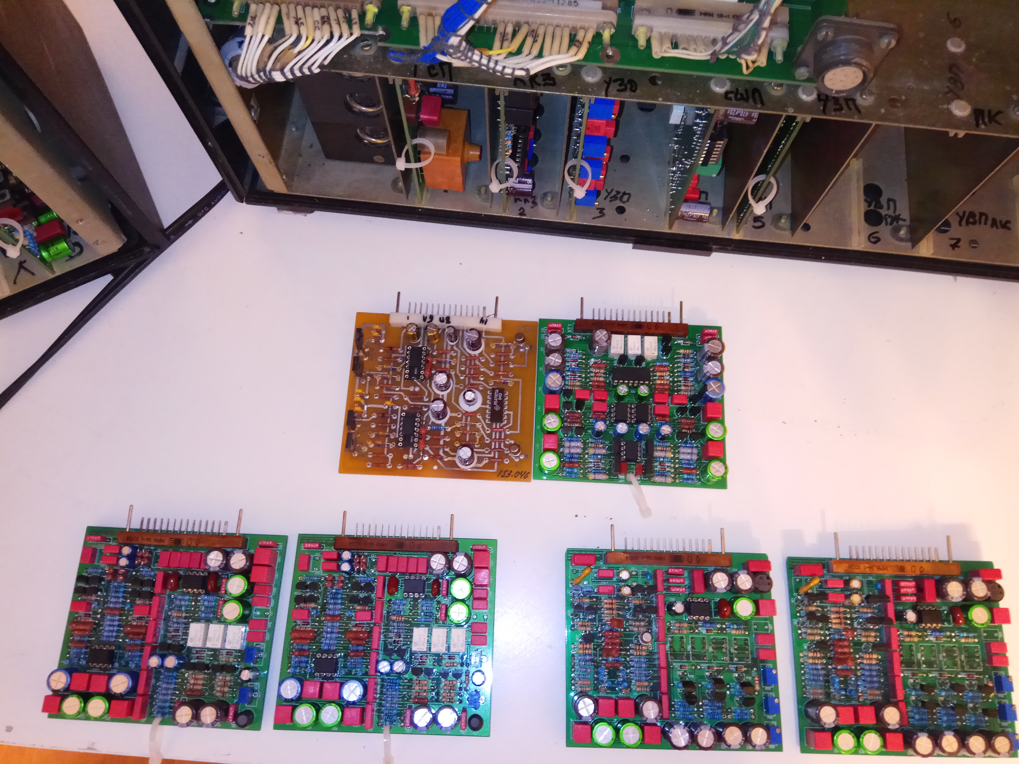

    Проверил зумм. Отключил стабилизатор +24V. Зумм остался. Заменил усилитель оконечный на оригинальный - остался (на снимке сверху). Заменил усилители предварительные Сухова (на снимке внизу слева) на усилители предварительные оригинальной схемы только на реле и КТ3107 (на снимке внизу справа) - зумм прекратился. Поставил усилители предварительные Сухова на второй магнитофон с оригинальным блоком питания - зумма нет. Нажмите на изображение для увеличения.
ID:	358883. Вот и информация к размышлению. Что скажут гуру? Мне кажется зуммят УВП Сухова совместно с новым БП.
    В усилителях воспроизведения УВ Сухова уберите конденсаторы С3 и С4 .
    Точно уберите.
    Еще попробуйте убрать конденсаторы C20 и C23 .
    убрать вместе с резисторами 2Мом?или закоротить конденсаторы просто?
  12. #6851
    Аватар для Jenyok
    05.11.2007
    Moscow
    2,927
    Просто выпаять только конденсаторы С20 и C23 .

    7. Радиатор как-то слишком кардинально уменьшен. Я бы все-таки взял что-то побольше. На плате освободил бы полосу от компонентов и взял что-то на всю ширину. Транзисторы соединены коллекторами, их можно ставить на общий радиатор.
    8. Конденсаторы на плате странные. На +5 В целых 3 шт. по 220 мкФ! В то же время на +24 В - только один. Этого, конечно, хватает, но на +5 В тем более одного выше крыши. И не надо расставлять электролиты по всем углам платы, в этом нет смысла, это же не керамика. На выходе стабилизатора +9 В тоже хватило бы 10 мкФ.
    9. По поводу диода VD2 и странной связи через DD2:2 (по новой схеме) - сервис-мануал на Э-004 немного пролил свет. Это все делалось для получения режима торможения при переходе с верхней скорости на нижнюю. Когда ФАПЧ не в захвате, на выходе DD2:2 периодически появляется единица, которая через DD1:3 включает реверс. Это задумано для торможения. Но двигатель обесточен, так как усилитель ошибки видит превышение скорости и на выходе его ноль. Для включения двигателя при торможении используется цепочка VD2, R37. Проверил - работает, торможение становится таким же быстрым, как и разгон. Почему на заводе убирали VD2 - не знаю. Наверное, есть какие-то минусы такого торможения. Что характерно, связь с DD1:3 не убрали, что дало некоторое снижение тока в переходных режимах и немного меньшие выбросы скорости. Можно было бы предусмотреть джампер последовательно с VD2, чтобы ничего не перепаивая включать/выключать режим торможения.
    10. Резистор датчика тока почему SMD не захотели ставить, как в rt22?
    11. Что еще можно добавить на плату - так это местный стабилизатор +5 В, чтобы плата имела всего одно питание +24 В. При переводе платы на серию 74HC потребление сильно уменьшается, у меня 7805 в TO-220 без радиатора чуть теплая, примерно как стабилизатор +9 В. Потребление по +9 В в данной схеме довольно высокое. Разработчики пытались упростить схему датчика положения ротора, в результате были вынуждены питать генераторы от 9 В (а не от 5 В, как в японской схеме), при этом каждый генератор при срыве колебаний потребляет примерно 13 мА (против менее 100 мкА в японской схеме). В своей версии БУВД буду брать некоторые узлы именно с той схемы.
    P.S. Про качество разводки и эстетику вообще молчу. Ток питания двигателя должен проходить по контуру минимальной площади. На штатной плате разведено почти хорошо. А тут питание +24 В тянется через всю плату, земля подается по общему полигону, куда подключаются и слабосигнальные цепи. Данная схема, конечно, не очень критична к разводке, но не удивлюсь, если работать она будет хуже, чем на штатной плате.
    Последний раз редактировалось Leoniv; 27.11.2019 в 12:30.

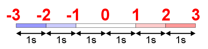

    ---------- Сообщение добавлено 15:12 ---------- Предыдущее сообщение было 13:07 ----------
    Когда-то высказывалось пожелание сделать в счетчике десятые доли секунды. Меня это заинтересовало, решил попробовать. Столкнулся с проблемой при выводе времени. Допустим, нажали кнопку "сброс" на прямом ходе. Цифра 0 должна смениться цифрой 1 через 1 сек. Вроде, логично. Если "сброс" нажали на обратном ходе, цифра 0 должна смениться цифрой -1 тоже через 1 сек. Но если непрерывно идет воспроизведение с отрицательный значений, то видим -3, -2, -1, 0, 1, 2, 3 и т.д. Все цифры горят 1 сек., а цифра "0" хромает - горит 2 сек! Это немного коробит.
    Это вылезло, когда стал прикручивать десятые доли секунды. В предыдущих версиях счетчика было по-другому: использовалось округление, ноль отображался в диапазоне от -0.5 сек. до +0.5 сек. Ничего не хромало, но зато от сброса до индикации 1 проходило 0.5 сек., что тоже не совсем правильно. И такой вариант не вяжется с вариантом с десятыми секунды. Логично, что без десятых должно быть так, словно просто закрыли пальцем цифру после запятой. Но тогда перед запятой секунду будет висеть "-0", затем еще секунду "0". Это нормально?
