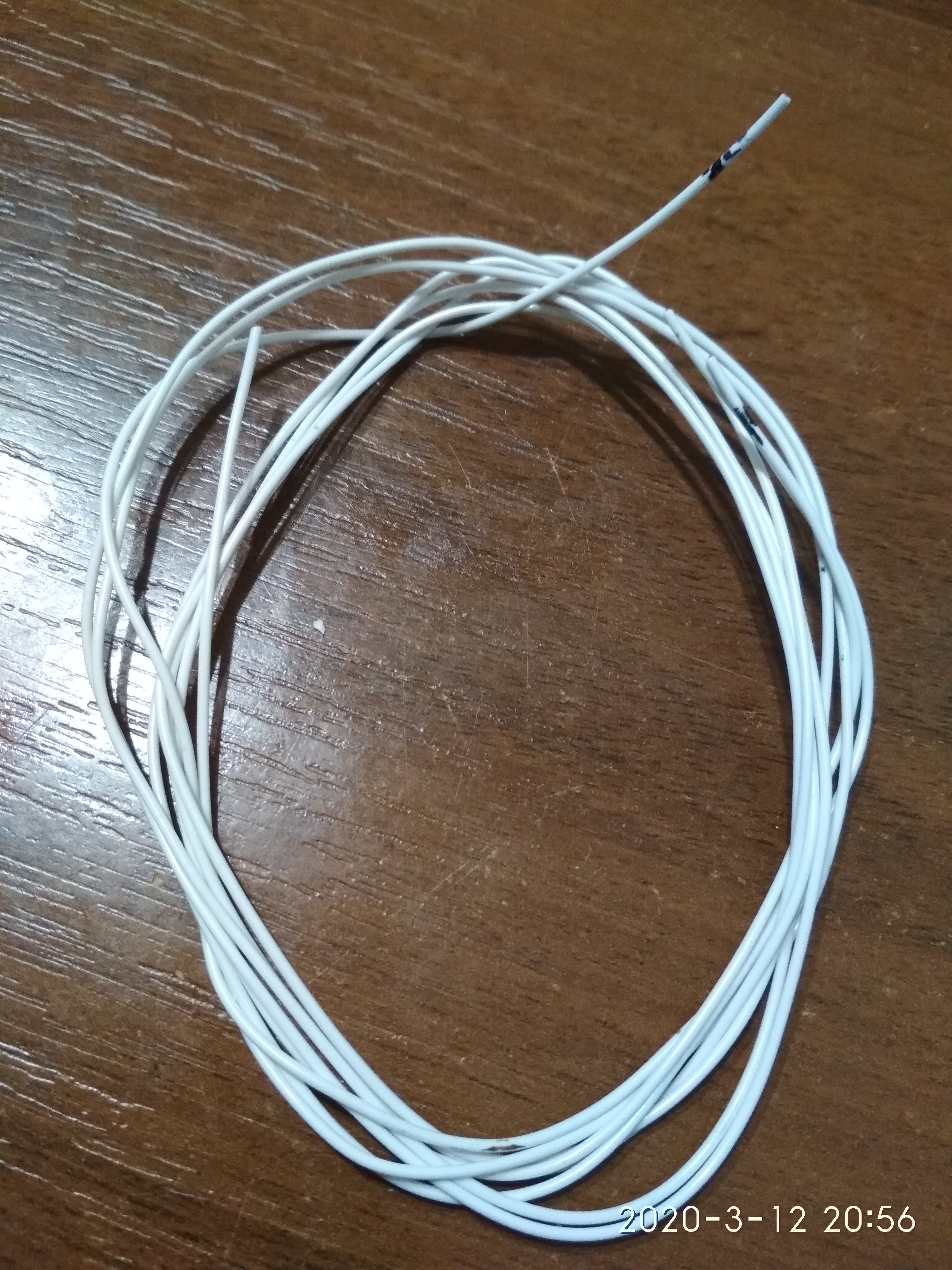

    А что это за кабель?
    Моё спасение.
    Осталось около 170 см, должно хватить. Великолепный проводочек, проверенный веками.
    Если не ошибаюсь, то вот происхождение этой моножилы: https://www.hi-fidelity-forum.com/fo...ad-173310.html

    Я не знаю так как нет на нём маркировки,ему уже более 20 лет,использовался Сербами при монтаже систем КИП и А,скорее всего импортный.
    Сейчас есть МКЭШ,но как-то доверия к нему нет.
    https://металайнер.рф/pages/mnogozhi...kabel-mkesh-91

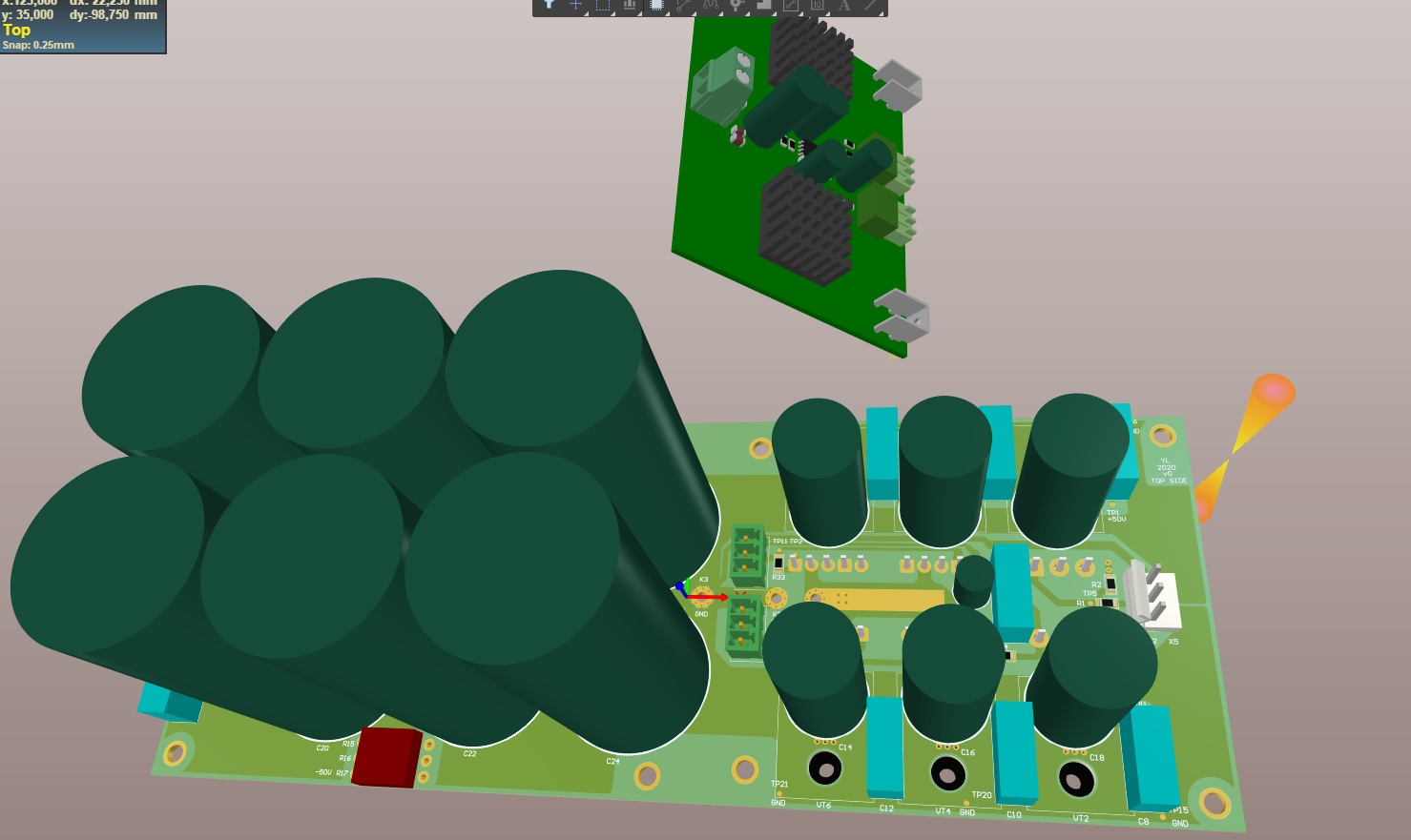

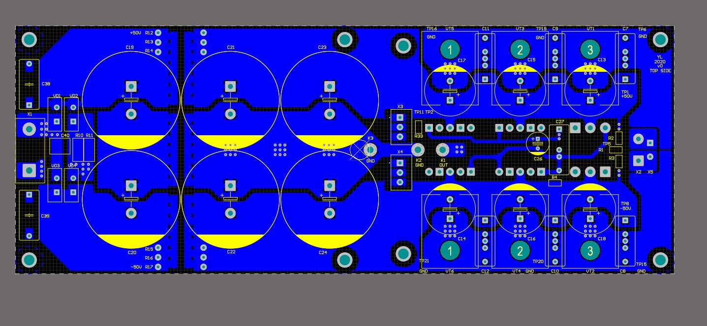

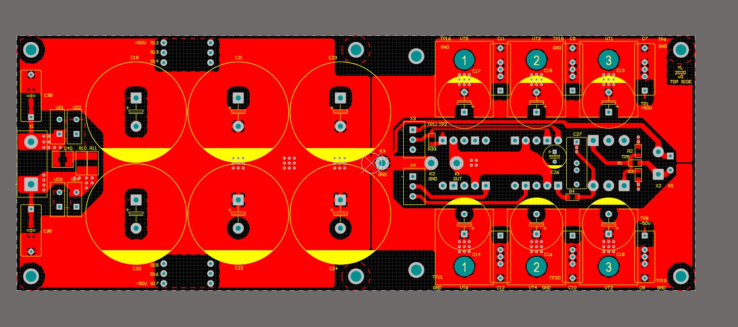

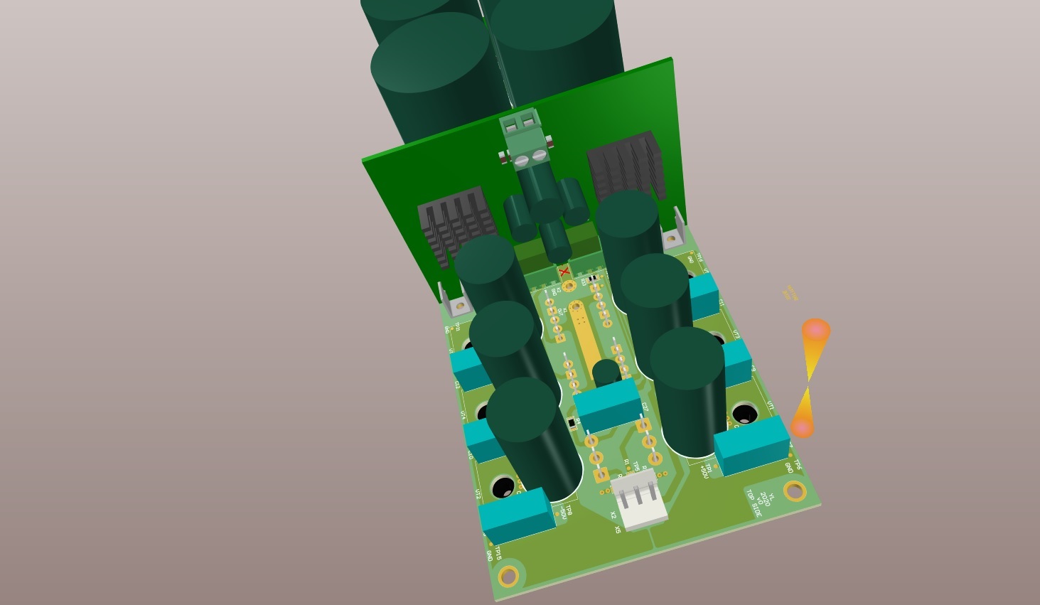

    Учел некоторые замечания коллег по форуму.
    1. "Батарейка" сделана отдельной платой, перпендикулярно вставляется в разьемы. Разьемов два, дабы была возможность между ними полигон земли провести.
    2. Добавлены электролит и пленка между базами выходников.
    3. Сделан разрыв земляного полигона после первой пары силовых конденсаторов. Добавлены перемычки.
    4. Места стало много, на плату батарейки наряду с входным LDO на 5 В добавлен и DC-DC на 3,3В - можно будет попробовать оба варианта.
    А что за хвостики от квадратных выводов С7 и С8 (с подписью ТР1 +50В и ТР8 -50В)?
    И хвостик у левого вывода транзистора VT5 (на рис. TOP.jpg)
  12. #6851
    Частый гость Аватар для Казатель
    24.01.2013
    379
    TP - test point. Площадки под измерительные щупы. Удобно при наладке, есть куда зацепиться измериловкой. На 3D модели хорошо видны.
  13. #6852
    Частый гость Аватар для s.rais
    13.10.2009
    г.Казань
    297
    Так они же будут закрыты маской. В таком случае наверное лучше просто контактные площадки поставить.
    На 3D модели действительно видно.
  14. #6853
    24.01.2013
    379
    Будут закрыты или нет - это же трассировщик указывает, а не производитель. Если не закроешь их маской в проекте - значит маски не будет. На 3D, как можно заметить, маски нет.
    Для Альтиума без разницы - вскрыть маску можно с любого печатного элемента - с pad, via или полигона. Посмотри, как вскрыта маска на полигоне выхода на АС. В данном случае TP это просто smd pad.
    Последний раз редактировалось Казатель; 13.03.2020 в 11:00.

    Накопительные конденсаторы сделать отдельной платой,это повысит "встраиваемость" заратустры в любой корпус,конденсаторный блок появится возможность ставить над платой ВК.
  16. #6855
    24.01.2013
    379
    Площадь силового контура увеличится. Потом проводами тянуть? Фу.. Нетехнологично.
    Такая задача вообще не ставилась. Усилитель должен разрабатываться под конкретный корпус (или тип корпусов). Сделать чтобы он встраивался вместо кишок любого ширпотреба - это не об этом проект.
