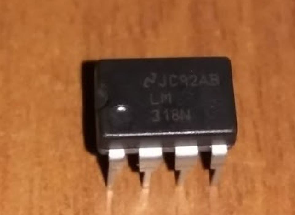

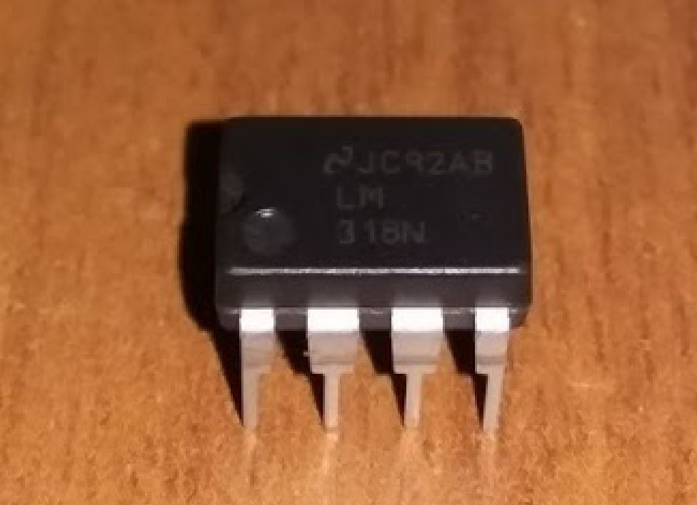

    Здравствуйте! Прикупил в одном интернет магазине партию LM318N 4 шт. Пришли микросхемы, но очень уж подозрительные на вид, подозрение, что какой-то левак/перемаркирвка., т.к. никогда именно такой маркировки у оригиналов не видел, может китаец какой??? а то стоят у меня ну уж в очень ответственном узле-XLR входе СЛ.

    Кстати вот нашел фотку, не помню с какого источника слил, так вот мои точь в* точь как в третьем ряду.

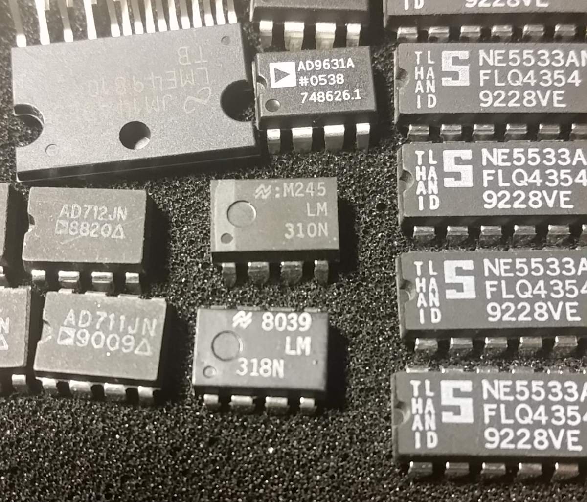

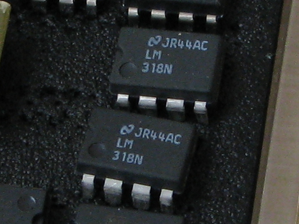

    Цитата Сообщение от djlex55 Посмотреть сообщение
    партию LM318N 4 шт
    Ну сам суди, вот фото оригиналаНажмите на изображение для увеличения.

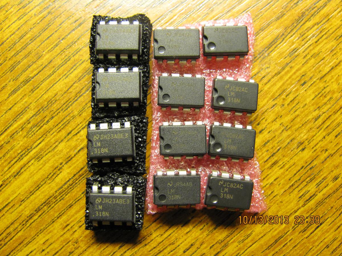

    Это маркировка наверное еще времен Видлара ))
    Более поздние такие
    Более поздние такие

    Надо свои посмотреть, от С. Агеева.

    А мои отличаются значком и буквой J , шрифт с характерным хвостиком... Значит фейк или перемаркировка....

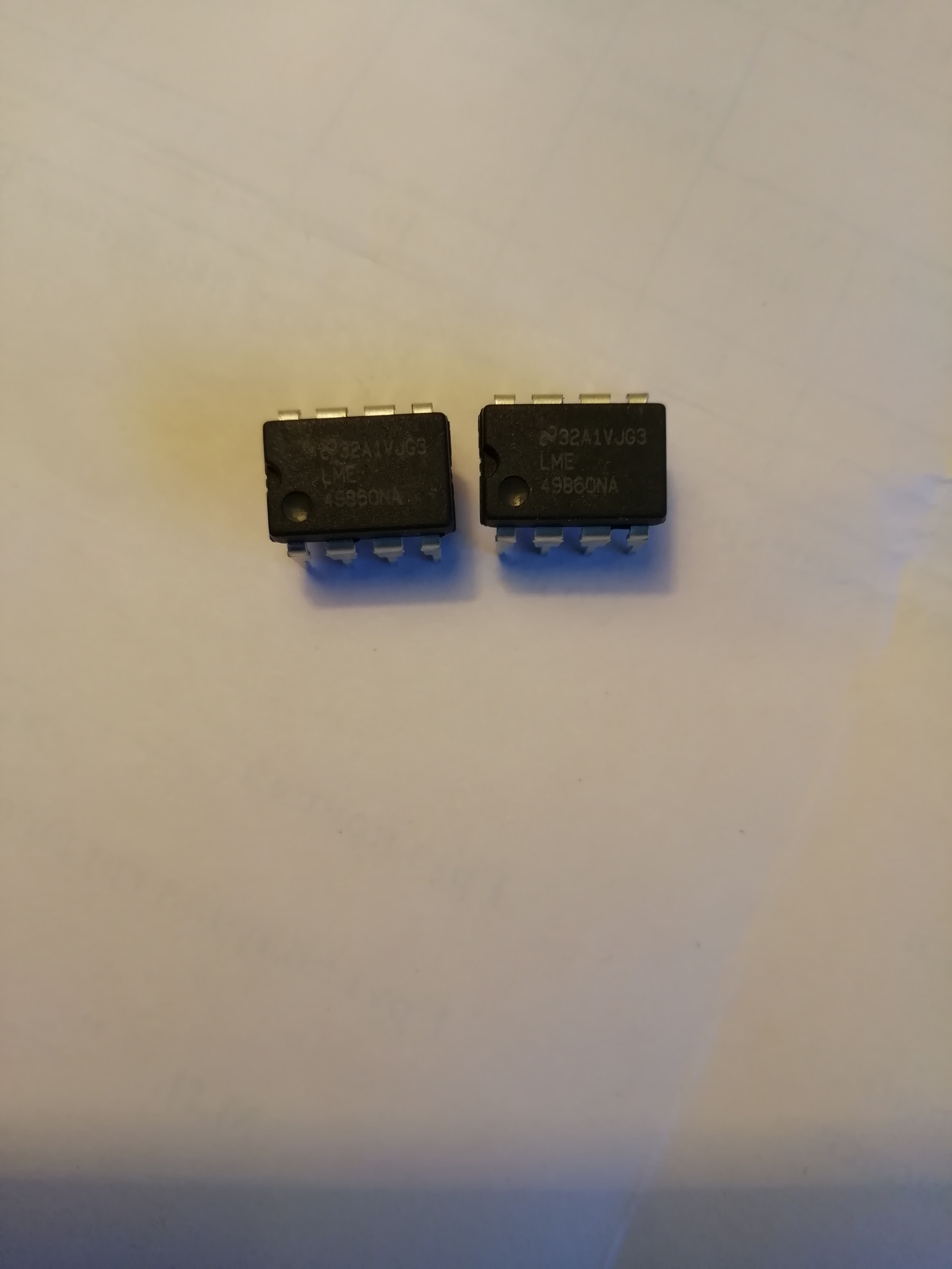

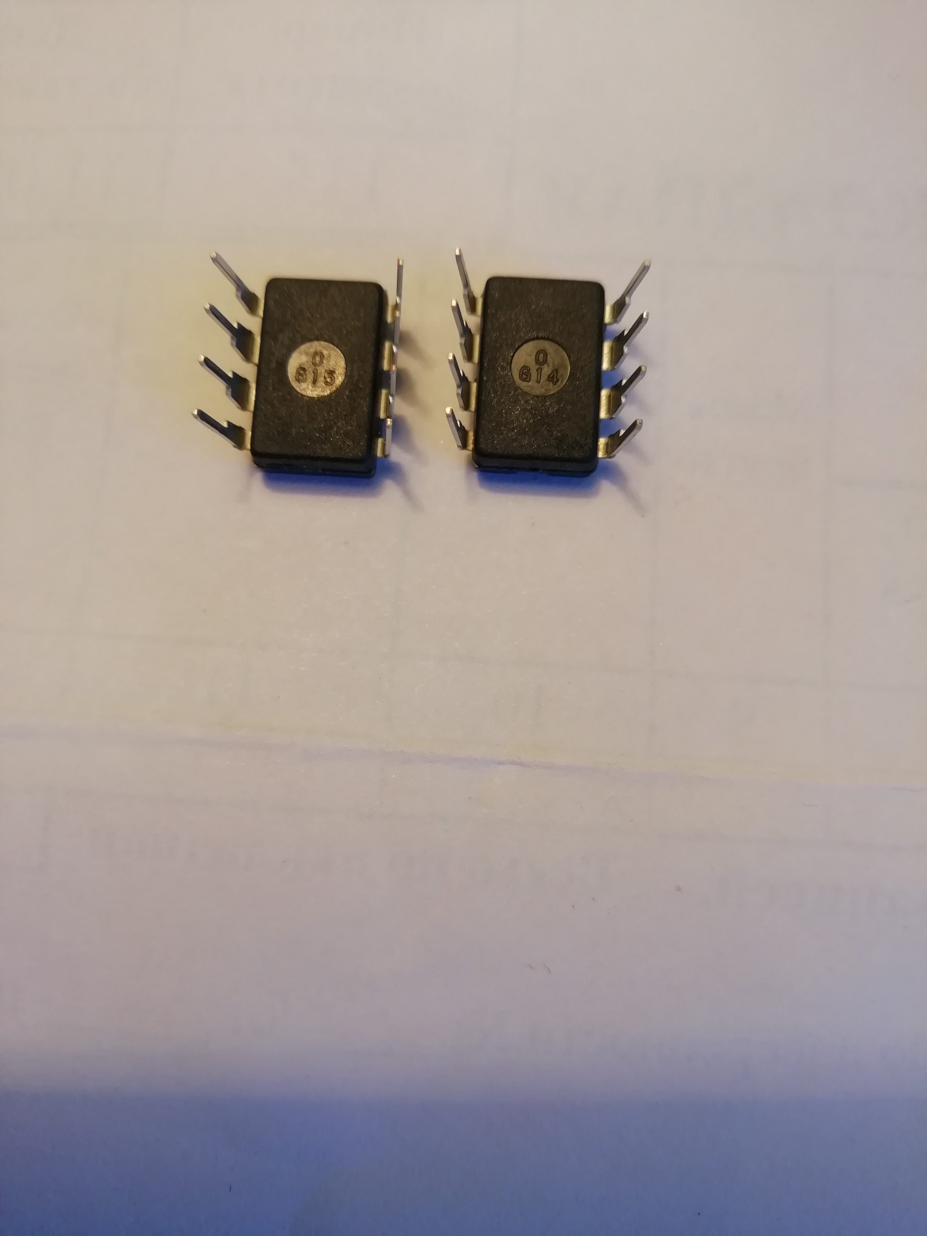

    Искал оригинальные LME49860,Нашел в одном месте,уверят,что от TI.
    Цитата Сообщение от komradalik Посмотреть сообщение
    Первый ответ обнадежил,но смайлы в следующем вселяют неуверенность. Стенда,конечно,нет. Только мультиметр. Продавец И.П. из Перми www.radiodetali.perm.ru
    Если кому интересно- ответ по поводу LME49860 - " Вот что нам ответили поставщики
    Просто этот бренд перемешан, поскольку Texas Instruments (TI) приобрела компанию National Semiconductor (NSC).
    https://www.compel.ru/producer/national-semiconductor"Нажмите на изображение для увеличения.
    Это не значит что ТИ начaла делать это на своих заводах это значит что нашионал поменял владельца. Но это семантика

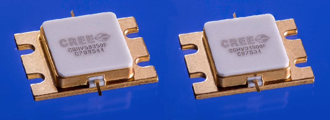

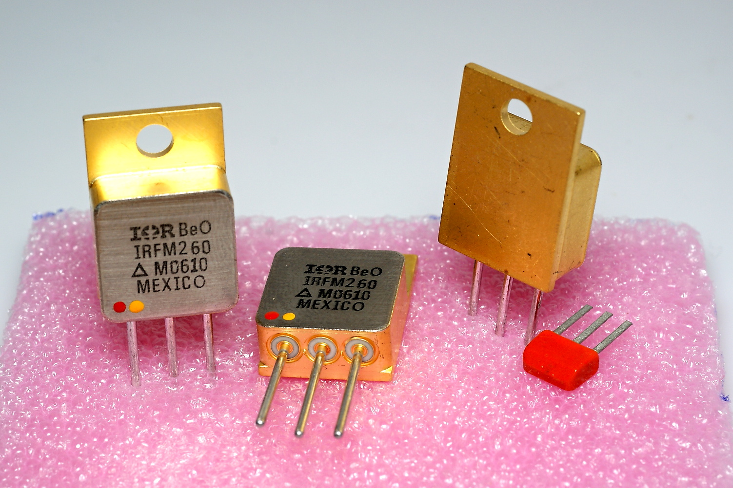

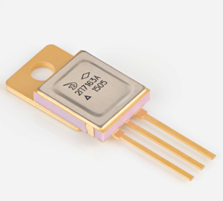

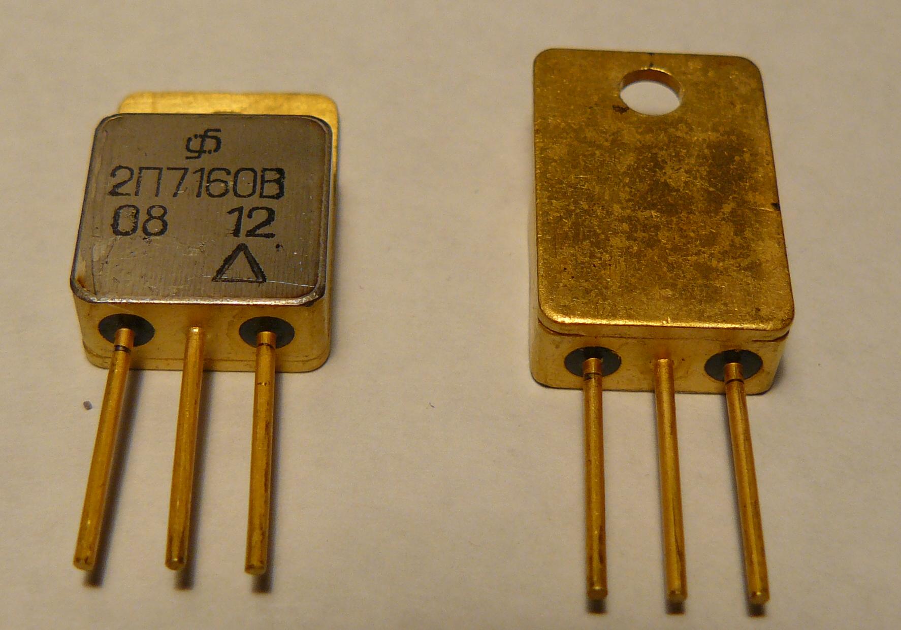

    В совке нам продавали отборный слив от оборонки, сами юзали типа такого: Нажмите на изображение для увеличения.

ID:	341593 -бериллиевые корпуса заваренные герметично.
    ДУмаю у амеров тоже самое- для бытовухи слив отбракованных кристаллов закатанный в пластик, пусть даже написано что для оборонки- вранье, там они ВСЁ экранируют ибо после первой же волны облучнния комплексами СПП все эти пластиковые микрухи сплавят ноги, так что весь пластик- шлак. Единсвтенное что для датацентров сейчас спустя 30 лет они начали и применять и арсенидные тразисторы и галиевые и все топовые СВЧ наработки. Пакуют в пластик... БП серверные на этих транзисторах в 1,5 разе меньше габаритами и меньше тепла выделяет.

ID:	341593-бериллиевые корпуса заваренные герметично.
