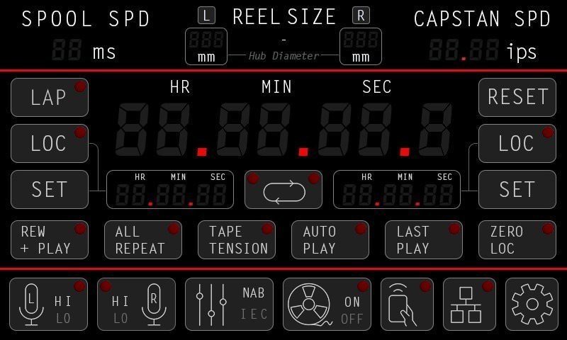

    Цитата Сообщение от Sergey_Small Посмотреть сообщение
    Штудар - прошлый век...
    Ну да. Вот счетчик и панель управления современного магнитофона:
    взято тут:
    https://stereo.ru/news/analog-audio-...zen.yandex.com
  19. #6818
    22.06.2005
    4,566
    Что то как то черезчур бобинник обновлять через интернет...
    Андрей
  20. #6819
    09.05.2018
    Voronezh
    4,806
    Холодильник с микроволновкой чем лучше? Те давно управляются через интернет. Могут и обновляться.
    Бобинник забавный - можно регулировать с панели натяжение ленты, скорость перемотки и куча других фишек. Которые может и не очень нужны, но повышают "вовлеченность" юзера в магию управления лентой с катушками. Тут ведь не только (а может и не столько) качество звука. Тут - магия!
