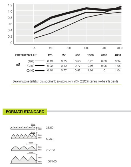

    А если заморочиться и нарезать внутренние части паркетин клинообразными зубьями, то внутренние стенки будут рассеивателями по типу стен без эховой камеры.
    1. Деревянные(фанерные/мдфные/итд) клинья не поглощают, а рассеивают.
    2. Какова их высота должна быть, чтоб они рассеивали не только в диапазоне пищалки, у которой сзади и так закрыто?
    ---------- Сообщение добавлено 10:04 ---------- Предыдущее сообщение было 09:25 ----------
    Тьфу, наоборот имел ввиду, в безэховой камере поролоновые клинья не рассеивают, а поглощают
    Денис
    И рассеивают, иначе зачем морочиться клиньями.
    Они так лучше поглощают, т.к то что отражается - оно не взад летит, а снова в соседний поролон.
    Дерево как бы тем же страдает, но там отражение 90%, значит второе 81%. А поролон - первое, скажем, 20%, второе значит 4%. Есть разница?
    Так это и есть принцип рассеяния.
    ПС Если бы безэховые камеры были сферическими, так бы и было, как вы пишите. Поглощение за счет многократных отражений. Клинья же в углах комнаты отражают обратно, другое дело, что волна разбивается под разными углами(рассеивается)
    Вспененный меламин.

    Особой высоты и не надо. Главное убирается параллельность плоскостей стенок бокса. На этом и построен эффект рассеивания
