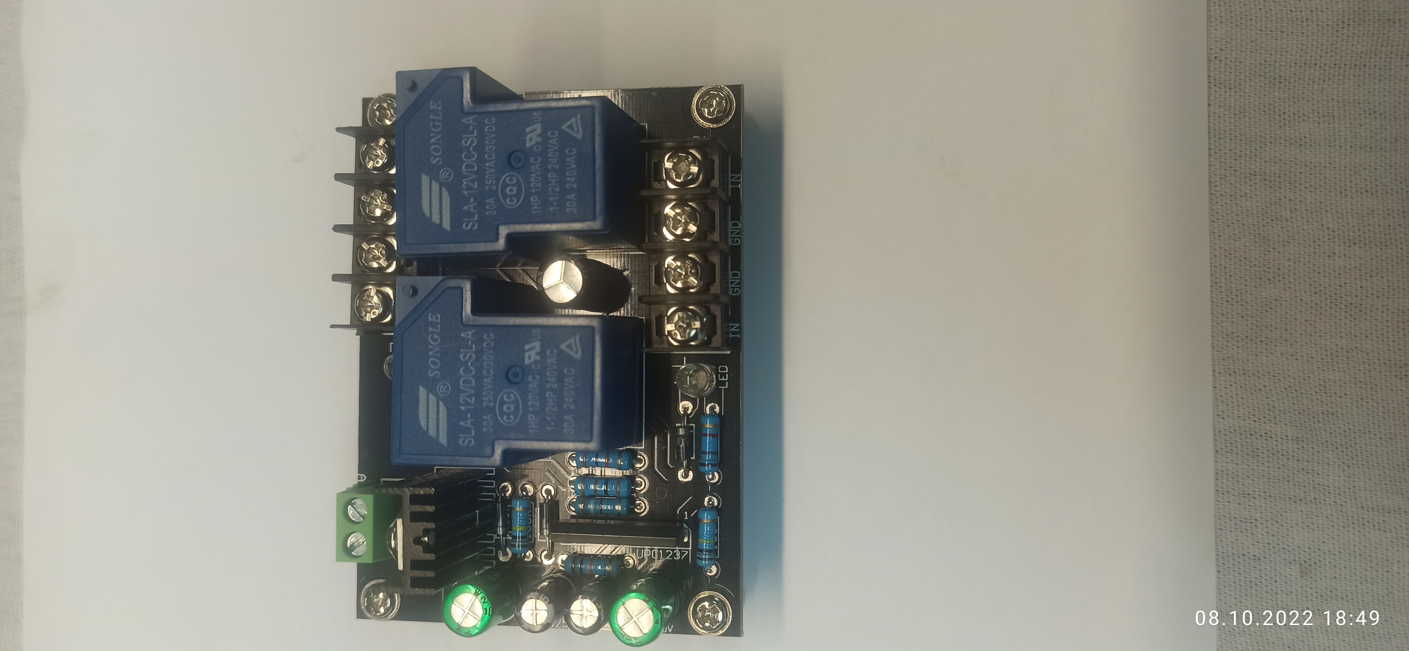

    Геннадий3, дрогой вы наш, почему во всех усилителях YES с дискретным ВК нет защиты? Именно сейчас защита от перегрузки важный, сберегающий компонент!

    В YES-1 защита от КЗ была .Как-то на эту тему дискуссия уже была - не пришли к единому мнению . Антиклиповая защита здесь очень хорошая - сквозных токов почти нет . Защиту по току сделать не трудно , обязательна ли она должна быть . Сколько усилителей у меня играют и ни разу не было повода для волнений.Конечно , сейчас время несколько другое . Главное сберечь АС , а такая защита у всех есть ( у меня с встроенной защитой от возбуда ) . Думаю YES-6 -ой это переживет .

    А давайте за одно уж платки защиты закажем?
    А чем не устраивает защита на 1237, что в Толкучке продают?
  9. #668

    Вроде бы все понимают - должна быть защита. Можно конечно и без нее. Полноценно, надежно, ответственно к собирающим - наличие защиты! Не понимаю отрицание.

    А еще лучше у китайцев защита 2 платы в сборе

    Отрицания нет . Согласен ,с защитой лучше .Но в YES-6 ее нет , так что каждый для себя учитывает риски .
    Кто-нибудь проверял на реальных нагрузках при недостаточной ОБР ВК?

    Я тоже задавался этим вопросом. Ответа не нашёл.
    Конкретно эти плохи тем, что расстояние между печатными клеммами для АС жёстко определено. Если задняя панель делается с нуля и расстояние устраивает, то проблемы нет. В противном случае будет колхоз.

    По поводу защиты ...вот тоже не плохой вариант....Нажмите на изображение для увеличения.

    А как эти клеммники называются, чет-то у меня заклинило ?....
