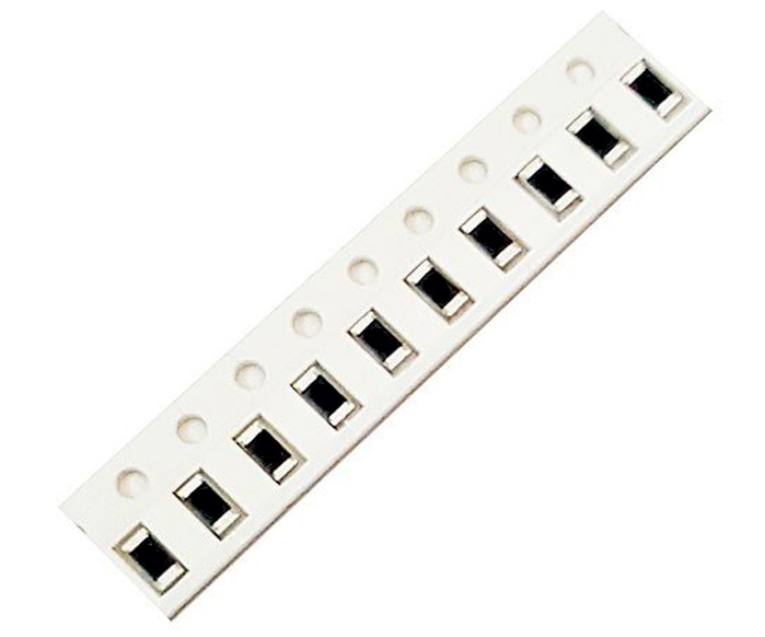

  14. #673
    16.05.2011
    Россия
    1,100
    По умолчанию Re: Lynx PA 21 для бедных (потуги дилетанта)
    Обычные - это какие?
    Такого плана: (см. вложение) 0805, 1206
    Сравнивал на входе ушного усилителя YES-3-1 mini, там токи мизерные, соответственно никакого нагрева и т.п.

  15. #674
    39,092
    Цитата Сообщение от BlackRoger Посмотреть сообщение
    Такого плана: 0805, 1206
    Это размер (длина-ширина) а не тип, тебе уже выше не раз писали.

  16. #675
    16.05.2011
    Россия
    1,100
    Мне так и сказали: это просто резисторы для пайки.
    Видимо бывают и не для пайки

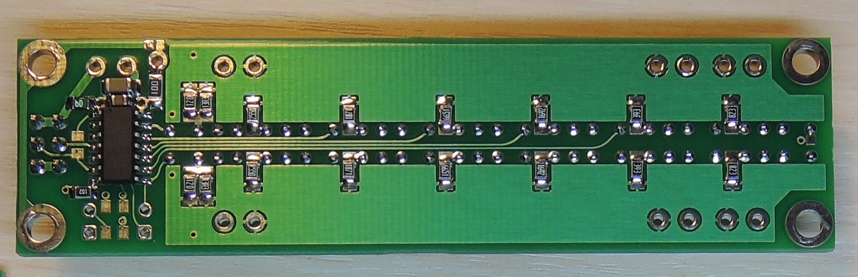

    13,071
    То, что ты показываешь - для звука не годно, для звуковых цепей это шлак.
    Но точно такого размера и вида, есть металлопленка. Она уже годится в звук.
    Например, японская металлопленка Susumu вполне хорошо работает в аттенюаторе Att7 производства antecom.
    Металлопленка Vishay работает в DACTе. Синенькая такая, см. фото.
