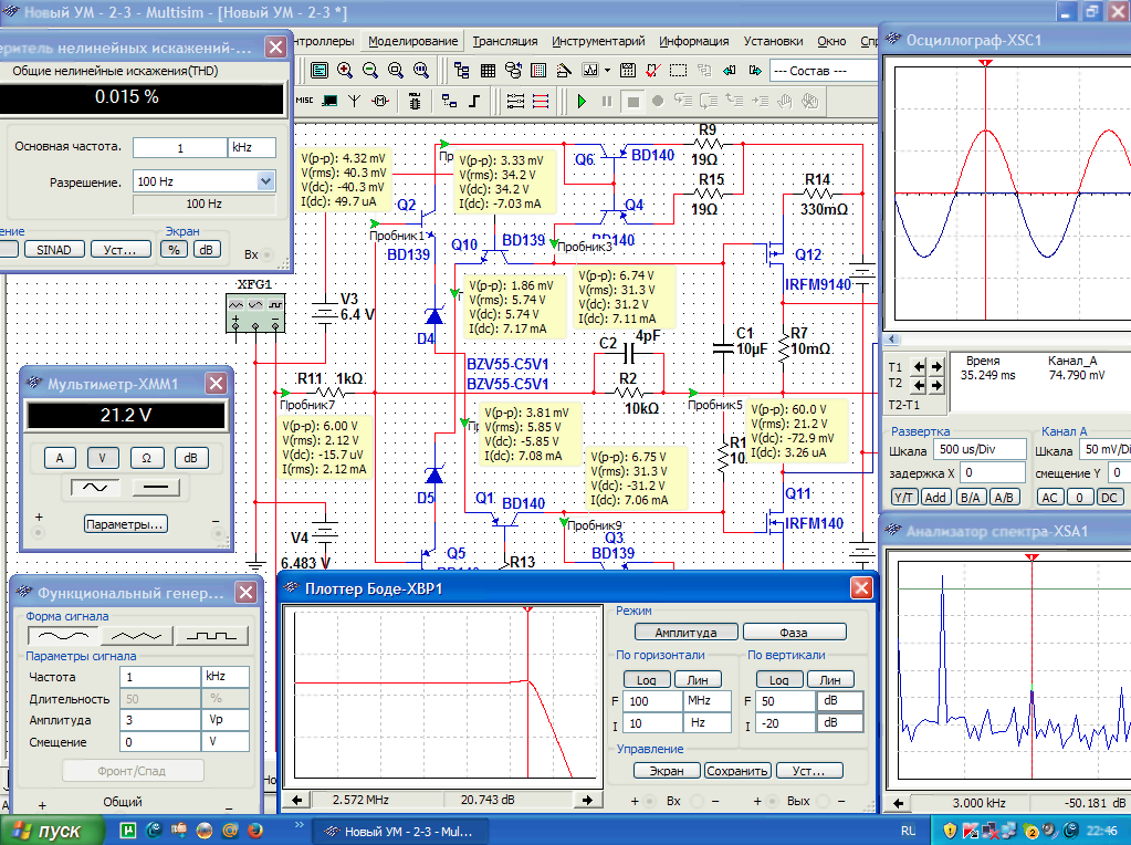

    В симуляторе " нарисовалась " несколько необычная схема ( добавил ТЗ ) . Наверное тоже на что-то похожая , не знаю :
ID:	248530 Нажмите на изображение для увеличения.
ID:	248531 Нажмите на изображение для увеличения.
    В симуляторе всё вроде красиво и параметры не плохие . Похоже в этой схеме присутствует ПОС ( или динамич. нагрузка ).
    Сегодня спаял макет - работает , но пока мало радует . С устойчивостью пока проблемы . Но ток покоя "железно" стоит и даже попытки его изменить не всегда успешны - как-то всё "мёртво" закольцовано . В третьей картинке - установлены блокировочные шунты - С3 , С4 .
    Хотелось бы услышать мнения по этой схеме . Может кто-то сможет посмотреть её в МикроКапе .

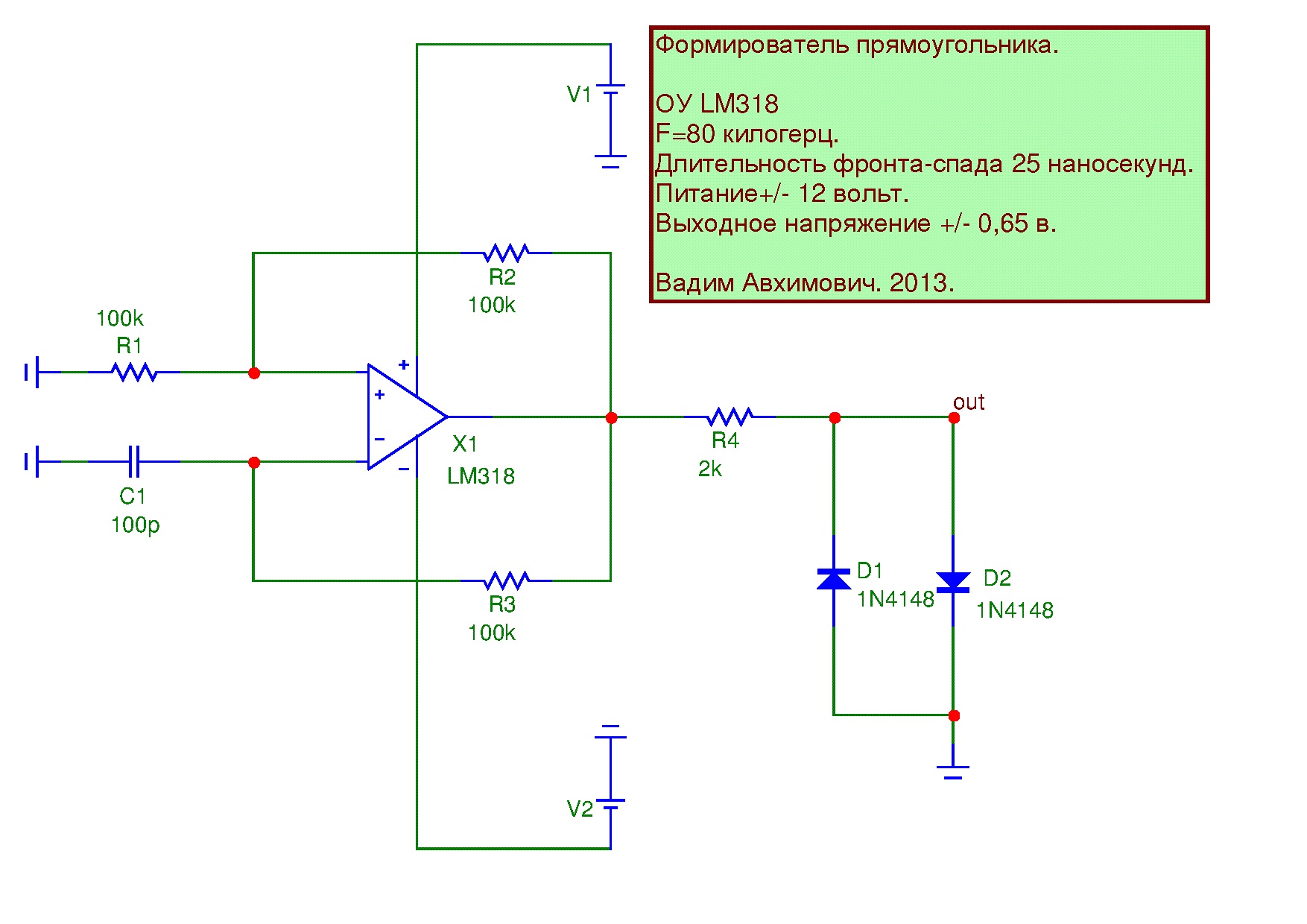

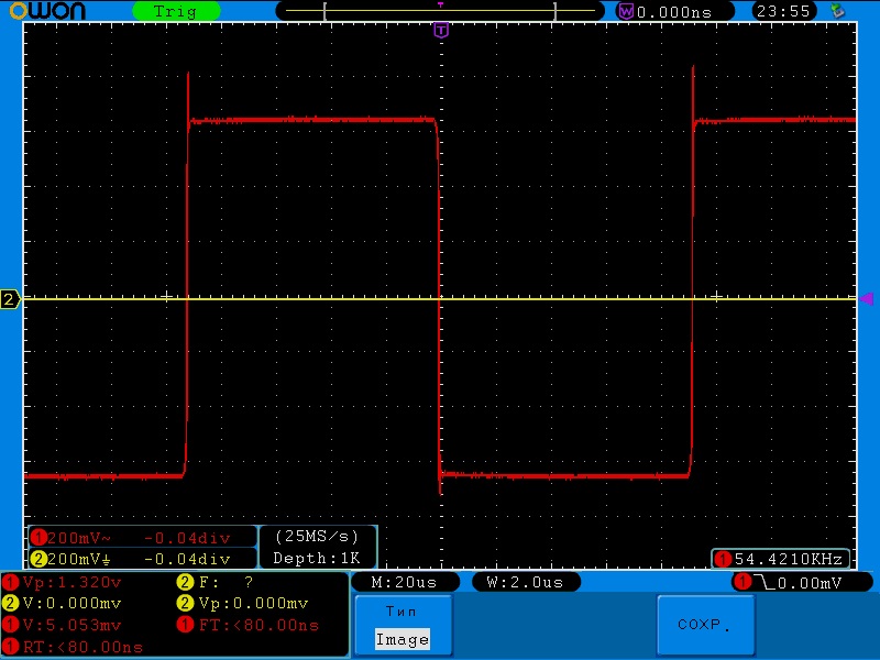

    Собрал такой генератор. Скорость нарастания получилась 27,6 нс. Но присутствуют выбросы. Это "продукт" работы диодов? Как его побороть и стоит ли это делать?
Название:	Формирователь прямоугольника.jpg
ID:	248796   Нажмите на изображение для увеличения.
ID:	248797   Нажмите на изображение для увеличения.
    А кто Вам сказал, что какой-то Овон завшивленный может полноценно отобразить сигналы с заявленным временем нарастания? И качество щупов проверьте. Диоды в данном случае не при делах.
    Хай-эндЪ не терпит суеты.

    Полный двухтактный драйвер с заземленными коллекторами Q7,Q8 похоже добавляет свой полюс и усложняет коррекцию , а соответсвенно и устойчивость . Поэтому компромисный драйвер .
    В этом варианте все параметры практически прежние - вот к нему пару "весёлых" картинок :
    Геннадий, приятно видеть развитие интересной схемы. В данном случае интересно ещё было бы посмотреть искажения от менее искажающего генератора, поскольку здесь в основном видим искажения самого набортного генератора ЗК.
